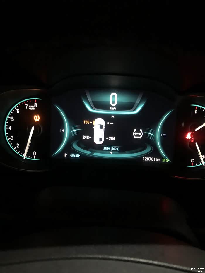

13款2.4君越,胎压学习怎么弄?

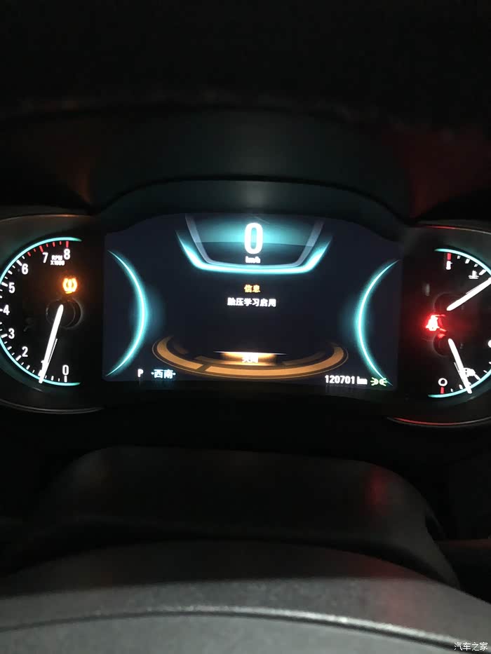

换完雪地胎右前胎压就不显示了,故障码就出来了,按确认后,显示胎压学习启用中,然后车喇叭响两声,右侧转向灯常亮,就不知道该怎么办了,我按照之前论坛大哥说的方法,按照亮转向灯的那侧轮胎逐个充气放气也没有也没有反应,求大神指导,是我的方法不对么?怎么学习?18线小县城没有4s好苦恼。
