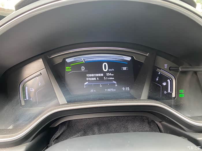

  2017年12月购车到现在有11万公里,一切如常,动力没有减弱,油耗很稳定,小毛病都是自己作的(具体见下文)。
  感受:
  1省油,市区撑死5点几的油耗。混动开的久了,驾驶习惯比以前差太多,踩油门没轻重,看心情了。高速匀速120油耗6.5左右。

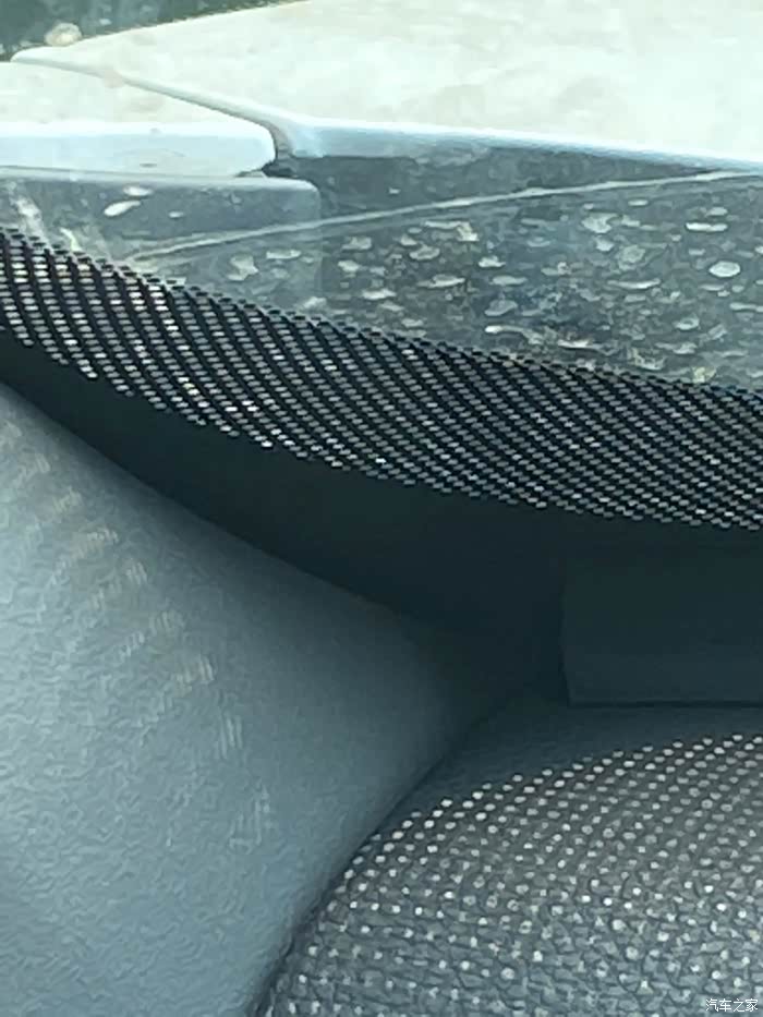

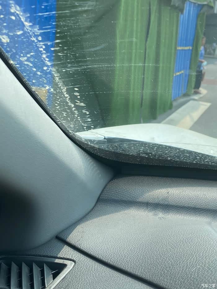

中控台异响,哒哒哒,哒哒哒,是A柱下侧跟前挡风玻璃还有中控台那个角振动跟两侧造成的,解决办法,用厚胶条把两条缝隙塞好,把A柱面板下侧的振动的角固定住,解决。还有异响的加装中控台密封条也有效
果。

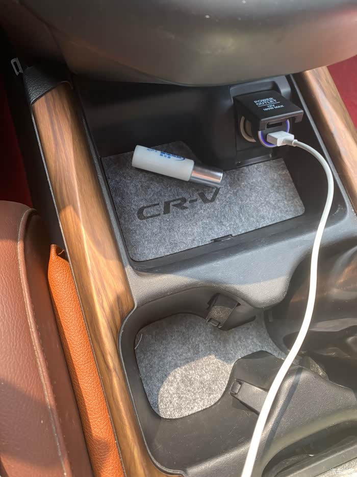

推荐大家购买这个垫子,有用。
