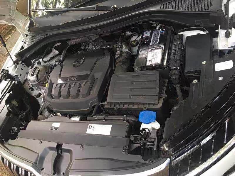

打开引擎盖,撑稳

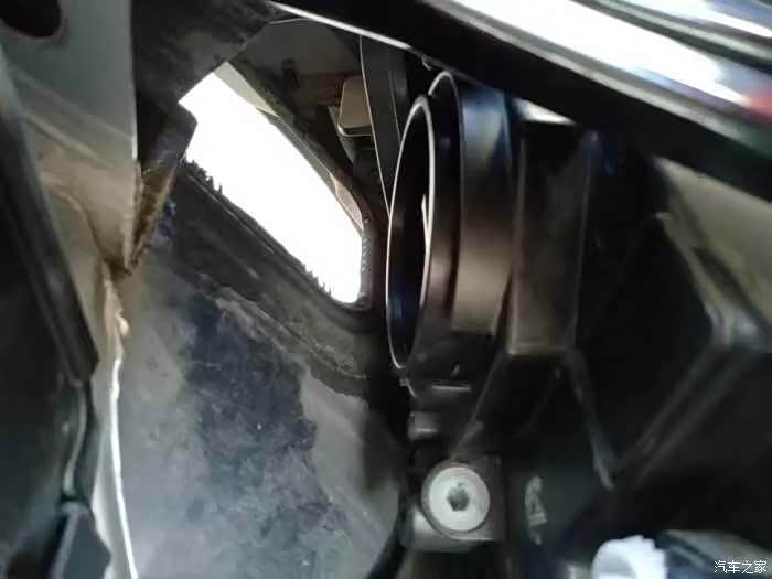

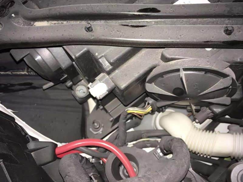

找到远光,近光灯的位置,看后盖就可以啦
打开后盖,就看到灯了。哦,其实先看到的是灯座

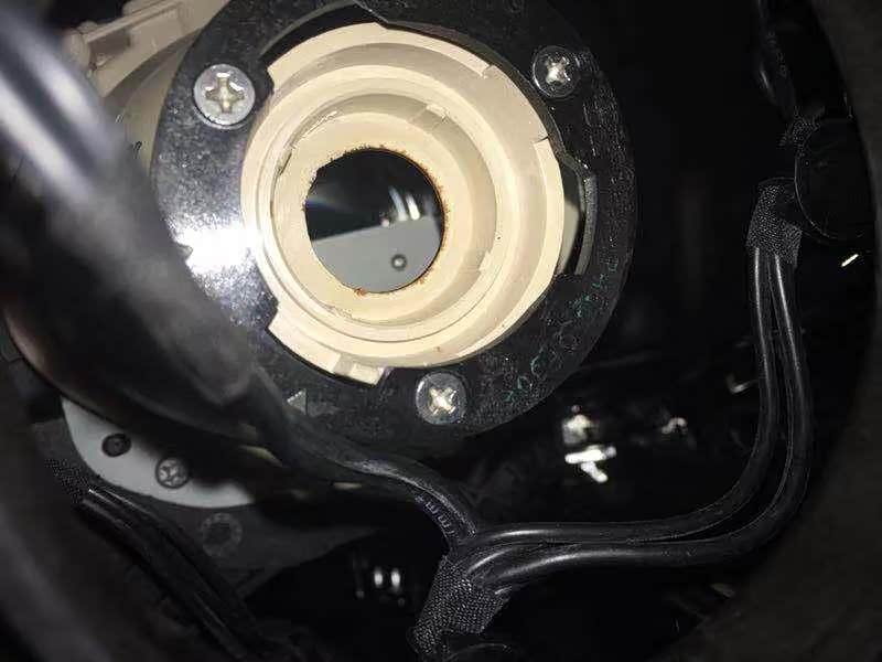

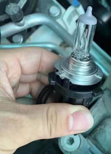

这就是原车灯,卤素灯泡,插在塑料灯座上的
灯座造型有点特殊吧,是靠它来固定的。

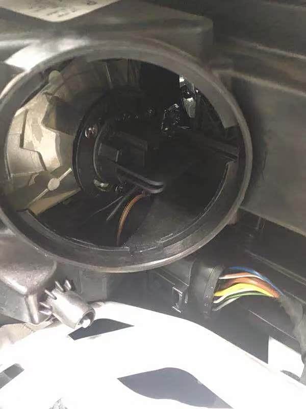

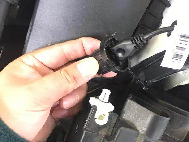

拔出灯泡,露出灯孔,可以看到三个大小不一的槽位

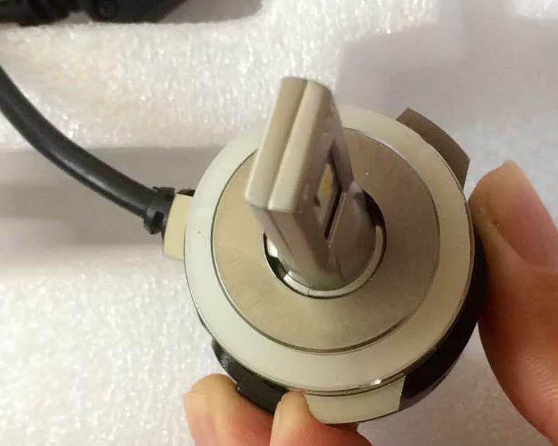

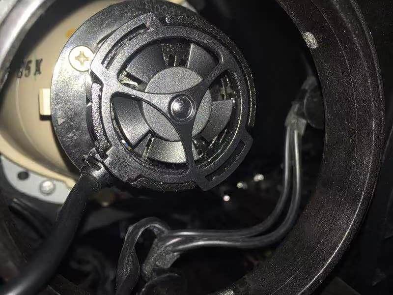

主角登场了
金属一体灯座,跟原车灯座一致,可以直接对插,很方便!
对照好槽位,插入后顺时针旋转,扭紧
插头上有正负极之分,用加减号代表的,如果插反了,不会亮,不过没影响,反过来插就可以啦。确保亮了之后再盖上后盖。

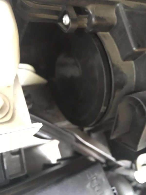

把后盖盖上,拧紧,以免进水起雾

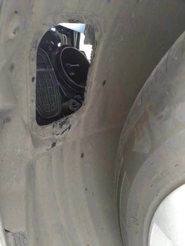

装近光时,如果感觉空间小,不好装,可以考虑把前轮挡泥板拆下,几个螺钉松开即可,从这里装空间大一些,手好操作
手可以伸进来,方便用力

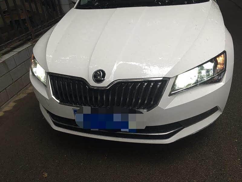

远近光都换了,亮亮的!

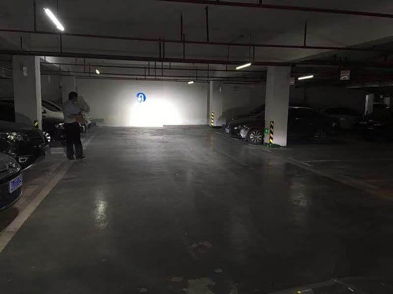

天色还亮,到地下停车库看下效果
近光效果,左低右高,不会影响对面车主视线,又能保证自己的车灯照射距离与效果
远光效果,挺聚光的!
