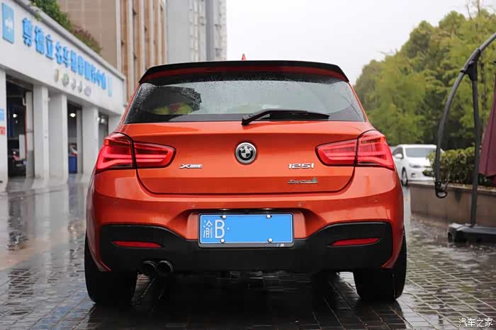

MT大包围,AN的,贴合度还不错。唯一的遗憾是喷漆的水准不高,有一些色差。
后面力量感很不错。

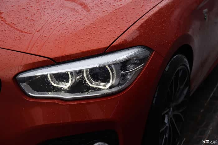

BMW LED技术大灯。

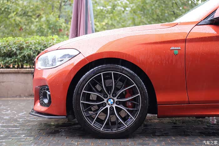

原厂405M轮毂,18寸,原本的数据是针对3系,装在1系上会凸出来一些,但能接受。

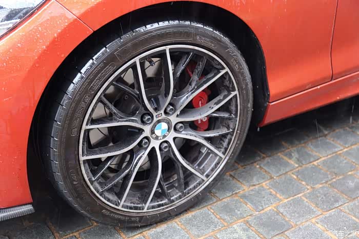

AP刹车。制动力提升很明显。 缺点是啸叫声有点大,下坡有点尴尬。

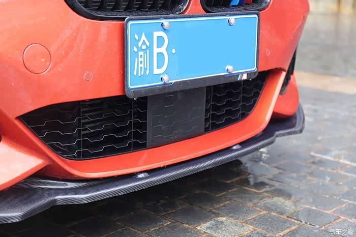

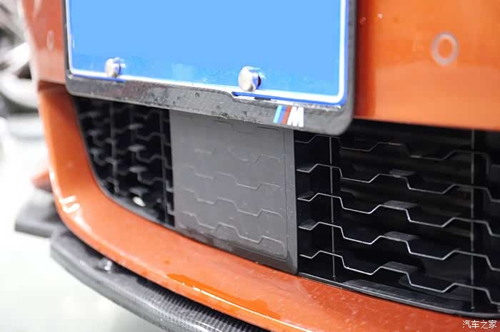

MP碳纤维前唇。。。这已经是第二条了,第一条在去川西的路上挂了。注意,下中网上的就是ACC雷达。
ACC雷达的盖板,这个国内没货,当时德国订了3周才到。

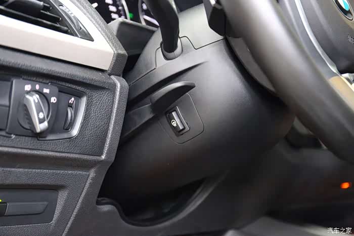

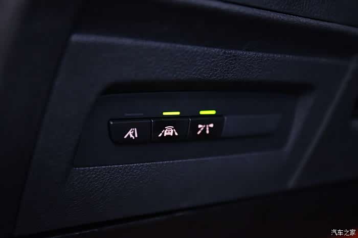

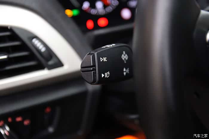

行人辅助和车道保持按钮。 左边的应该是超车辅助,我没装,所以点不亮。

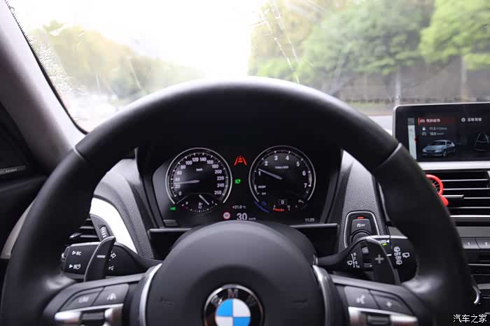

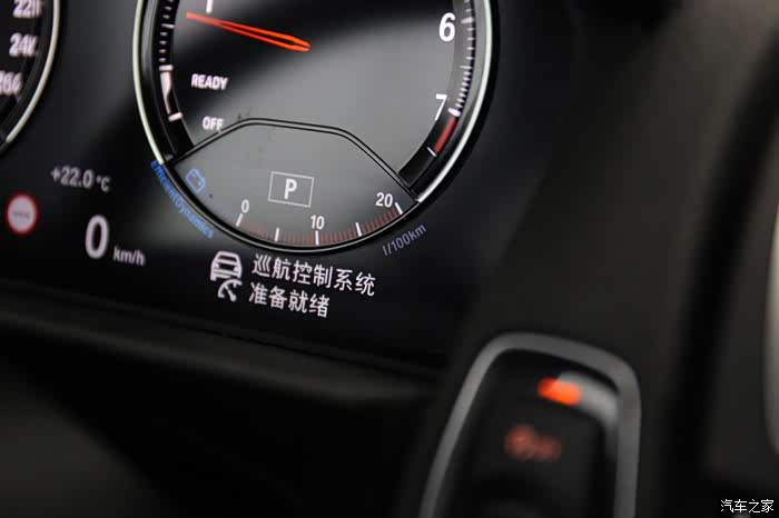

这就是ACC自适应巡航了。 这个对我来说很有用,配合KAFAS基本完成了初级的自动驾驶功能了。
有了ACC,所以才有可能行车中拍图片的可能。。。。
自动远近光的按钮,这个在照明不好的情况下非常好用。自动开启远光,有来车或者前车的时候,会自动关闭。

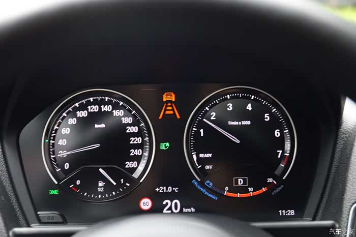

ACC自适应巡航已启动,可以出发啦~

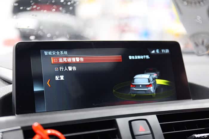

追尾碰撞和行人警告。 如果前方有碰撞的可能,车子会自动刹车,并且仪表和音响会有警告提示。安全性提升了。

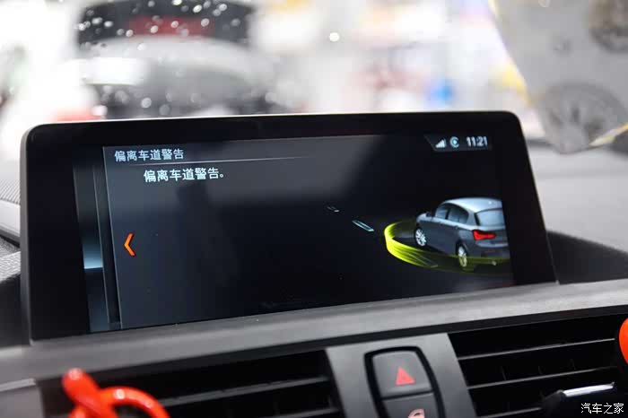

车道偏离警告,压线方向盘会抖。。。。

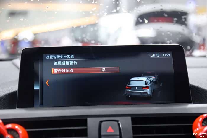

追尾碰撞警告的时间设置

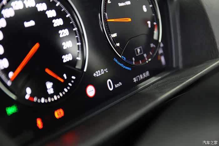

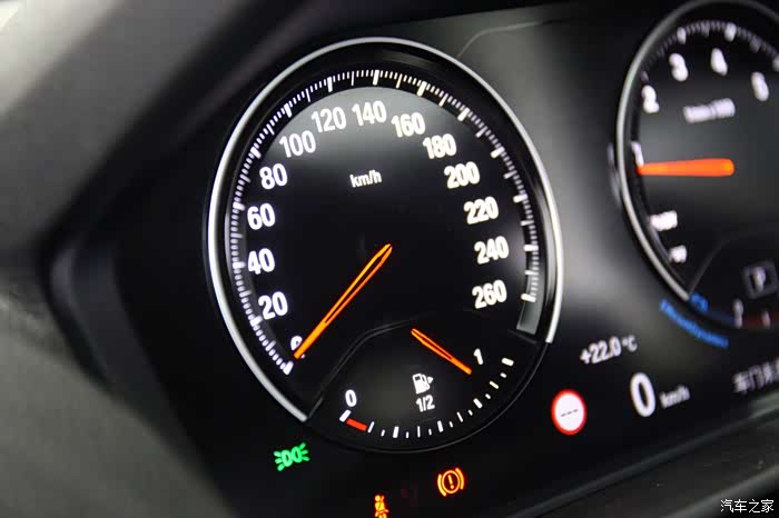

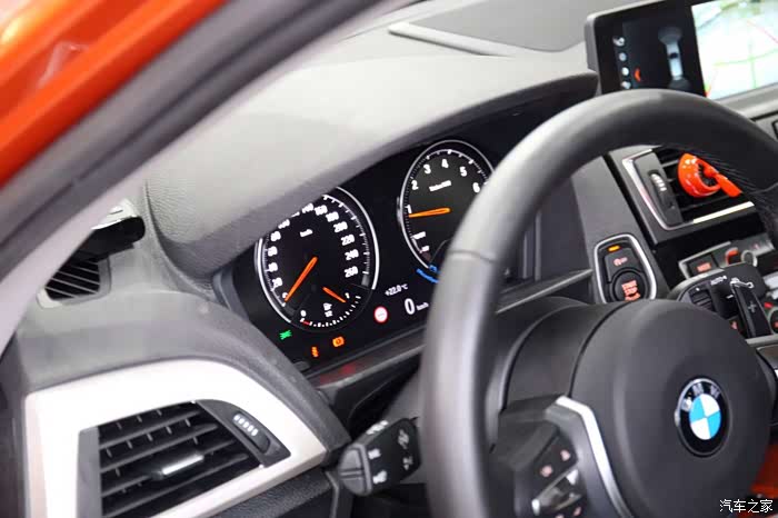

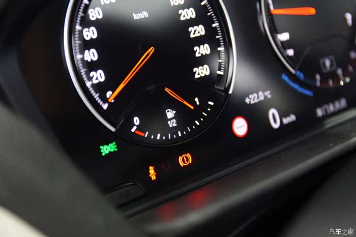

最新的LCI水晶仪表,没有外壳了,好看很多。

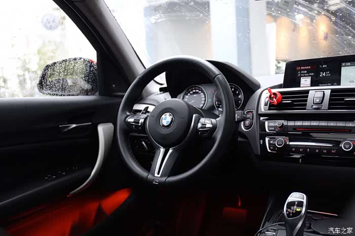

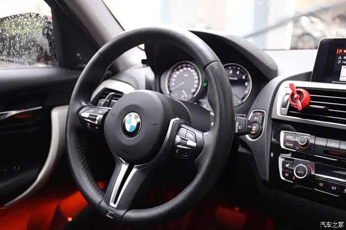

M3丁字裤方向盘。手感不错。

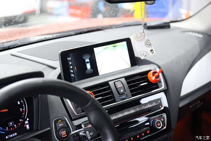

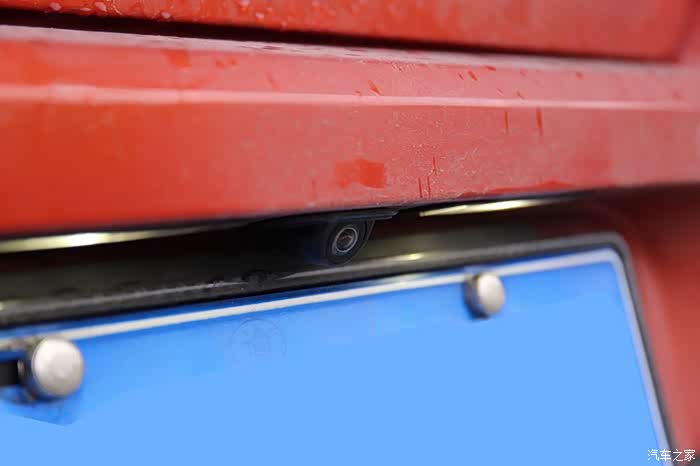

原厂倒车可视。

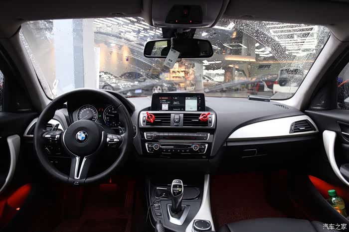

内饰的完整效果。还有氛围灯。
倒车可视

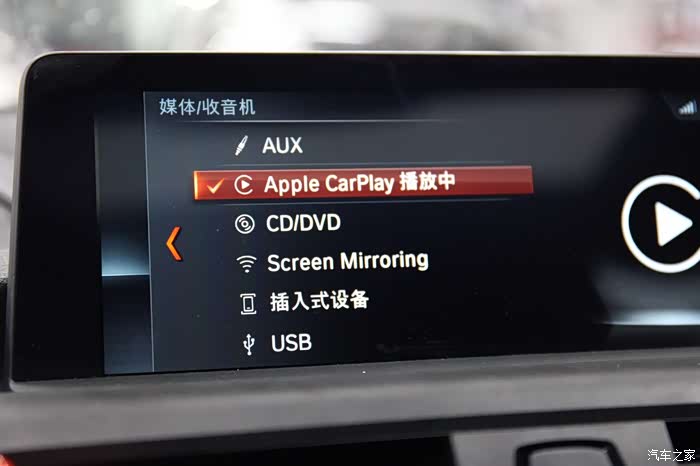

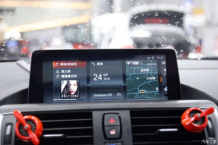

id6主机,应该是重庆最早安装的一批了,没有触摸屏。

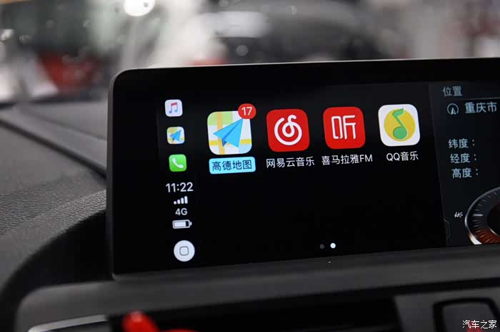

自带Carplay系统。最近更新了高德地图,实用多了。
包括安卓也可以使用mirrolink来投屏,不错。
有高德地图了哦!

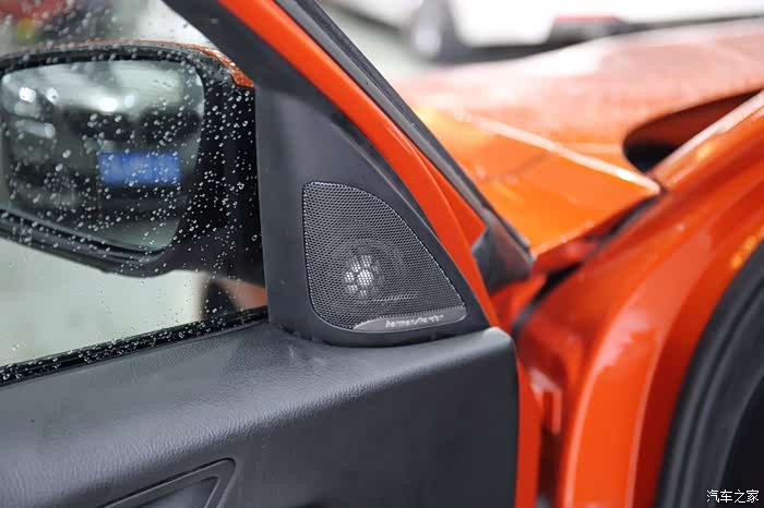

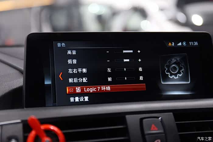

哈曼卡顿音响
哈曼卡顿L7环绕音响

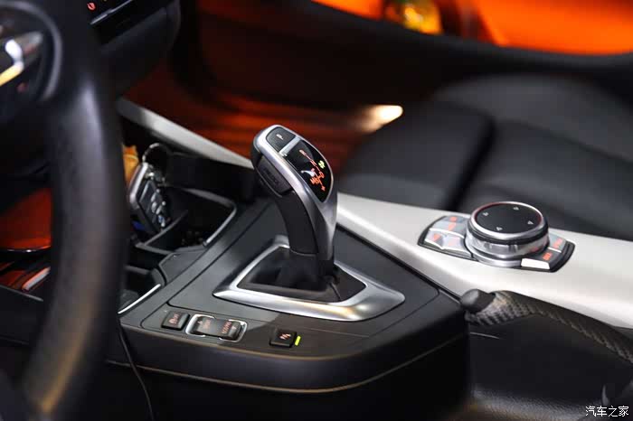

大鸡腿档把

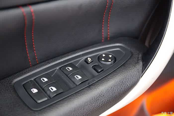

电动折叠后视镜。这个原厂也没有的。

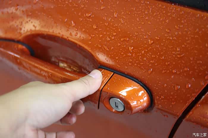

无钥匙进入系统。

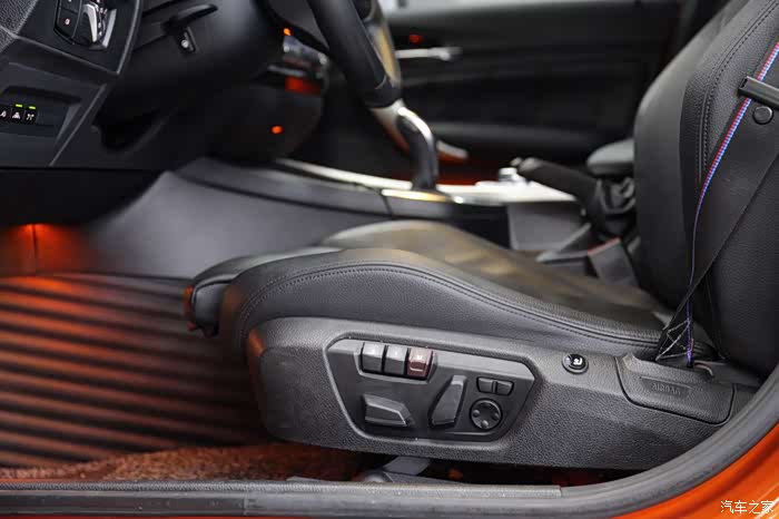

带座椅记忆的12向电动座椅。我原车的不带电动。 注意,还有座椅通风的按钮!

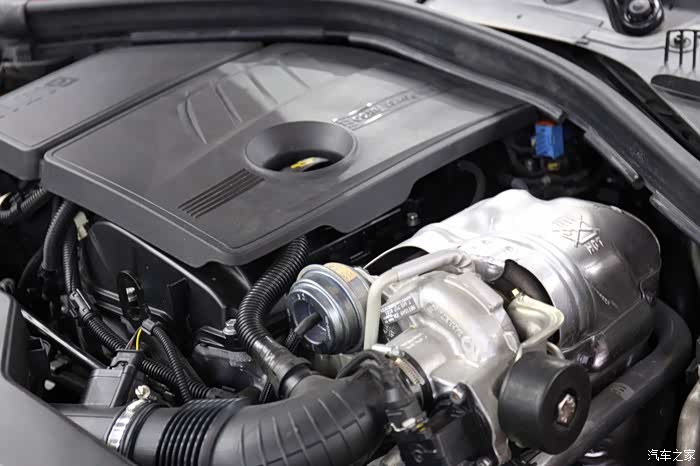

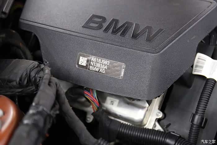

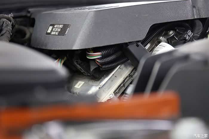

这个就是ECU了。
低速的顿挫改善很多,扭矩也明显改善,有换车的感觉。
