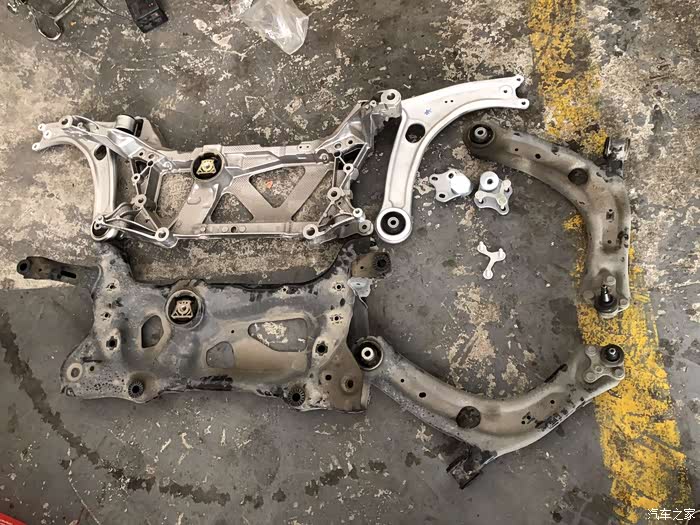

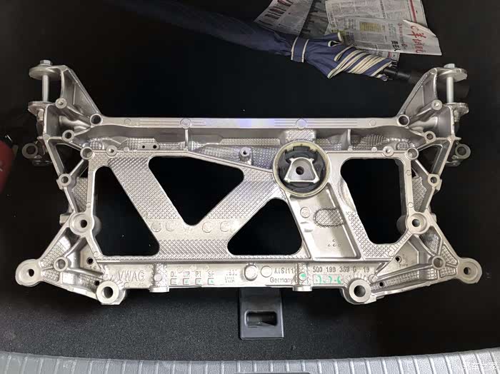

提的迈腾B8L原车是铝羊角,固然这次不用更换,只需要更换元宝梁和摆臂即可。

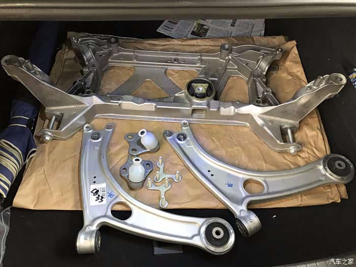

这套MQB铝摆臂找了很多家才有,目测货源都一样,就是调货。毕竟是TTRS的摆臂,需要求不多。
MQB铝元宝梁比较好找,进口MQB好多已经系铝元宝梁,所以价格就相对合理点。

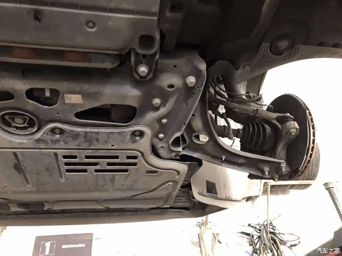

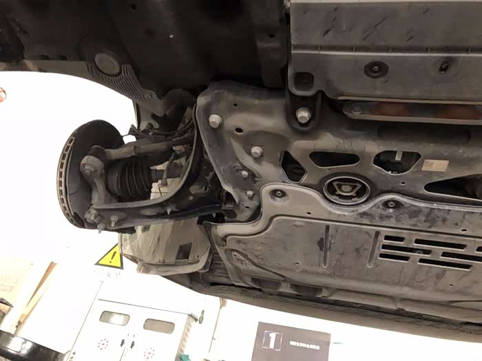

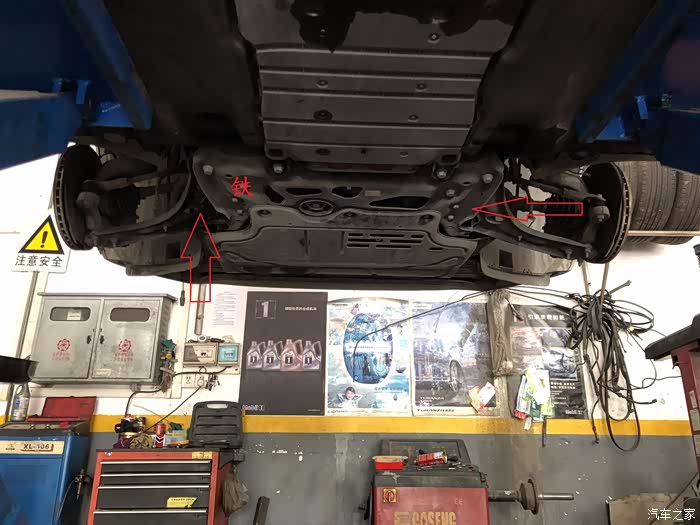

原车摆臂是单层冲压件
原车悬挂对比

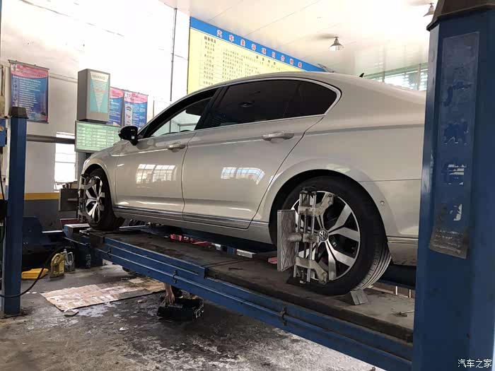

两个元宝梁+摆臂原位替换.(拆装3个小时)MQB铝悬挂更换完毕,做完四轮定位。跑了一趟高速,滑行比之前快了,再试开一段时候看有什么变化。
