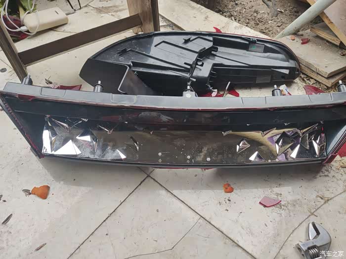

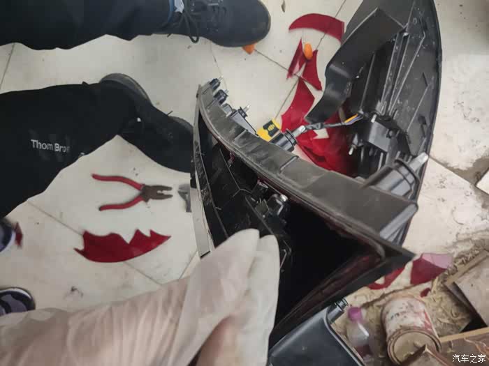

这一步很关键了,把两个灯重重摔在地上并拔下它的皮。无灯带的反光碗已经展现出来了。
反光碗的倒卡口,
如果你们要拆卸记得先撬开一边。然后向后抽取。如果控制不了自己太大力,记得买一瓶AB胶以备无患。

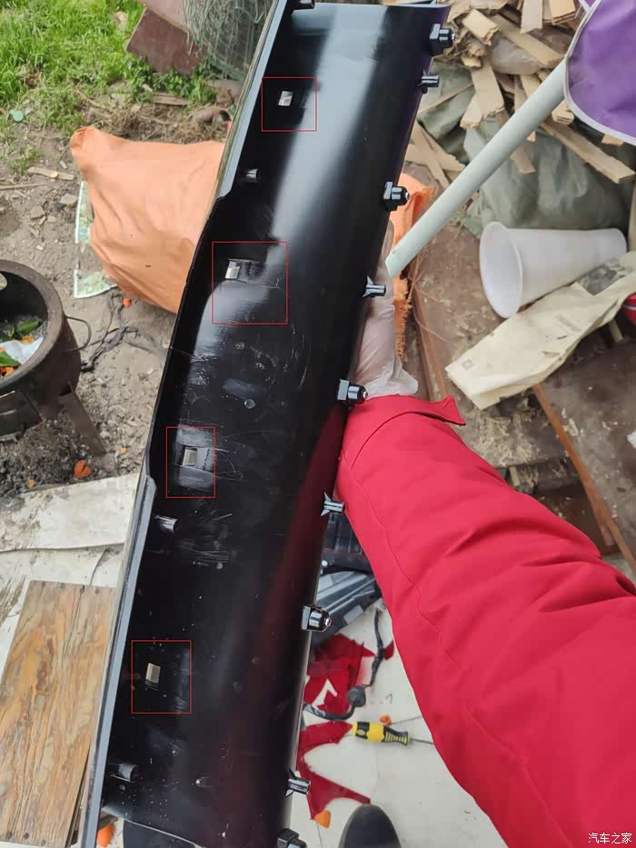

这几个重点突出的就是的就是反光碗的卡口,

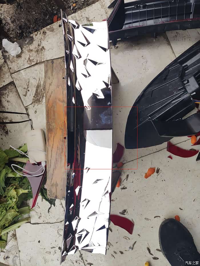

反光碗内衬真的太厚实了,好难拆开!

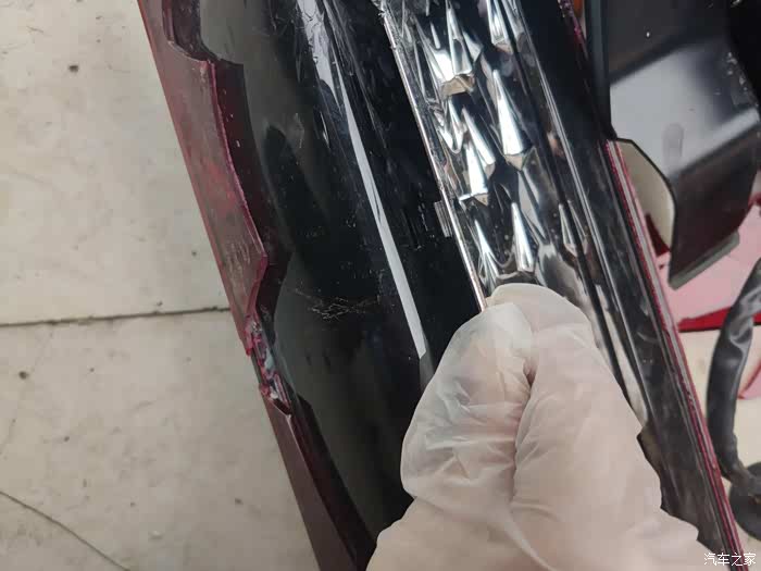

反光碗,中间没有突起的原因是这个位置有商标。

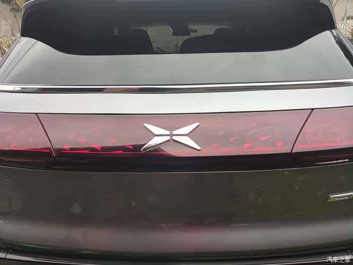

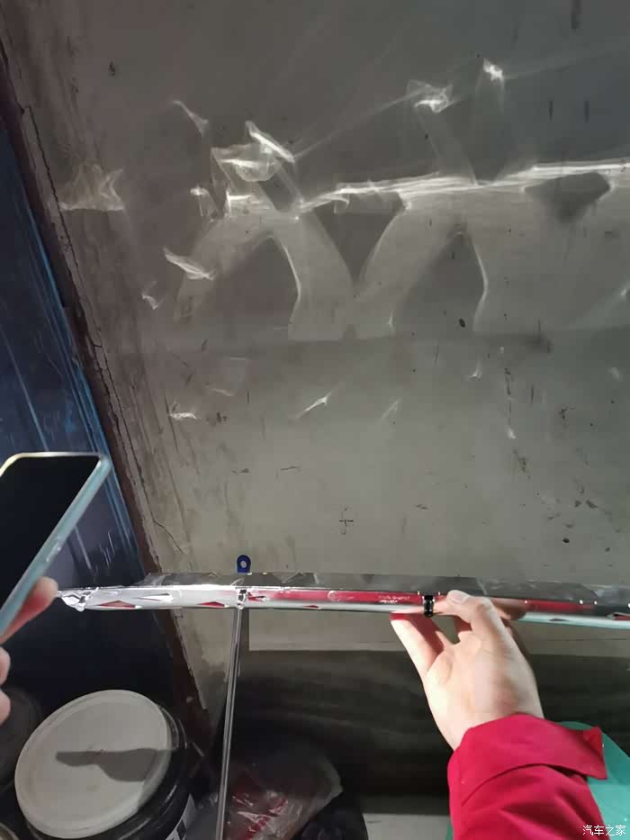

不够专业的反光测试
从我的操作中你不能难发现,我反光不出来钻石。可在小鹏车上就可以...可想从有这个想法到实现他们研究了多久的角度...

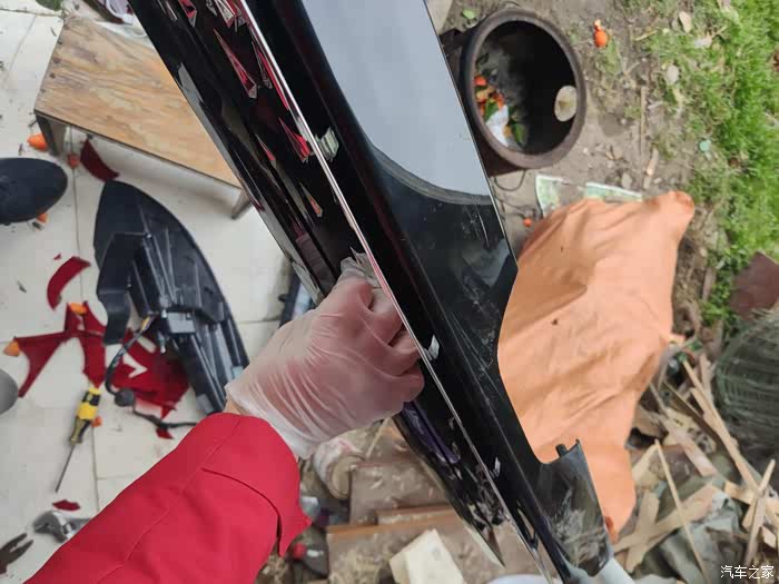

拆开反光碗内衬就能看到4个卡口位置。
当然,为了拆卸安全。建议先反光碗再内侧,这循序不能乱。
中间的搞定了,边边的也来摔一率。

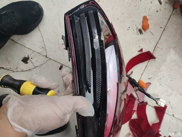

边灯和拆中间灯过程差不多,当然有灯带的设计更加巧妙。我们就拿常亮的灯带为例吧。

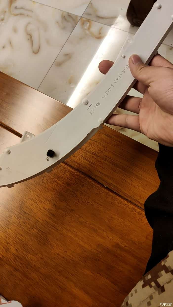

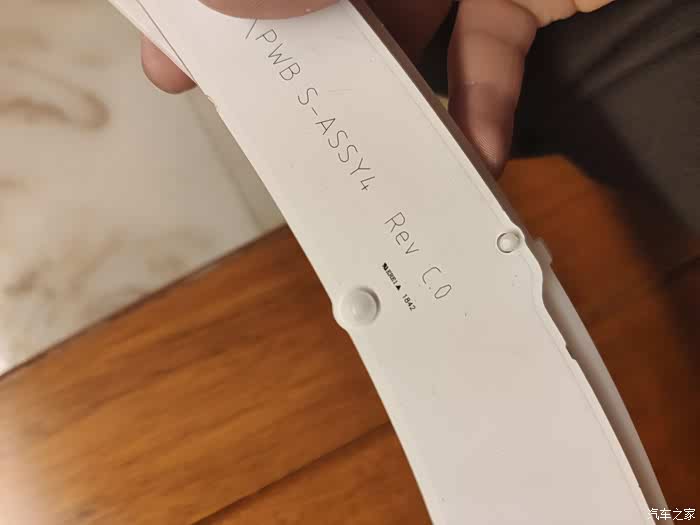

灯带,12V就可点亮!有没有想法??

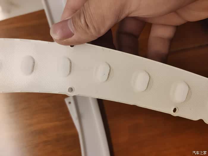

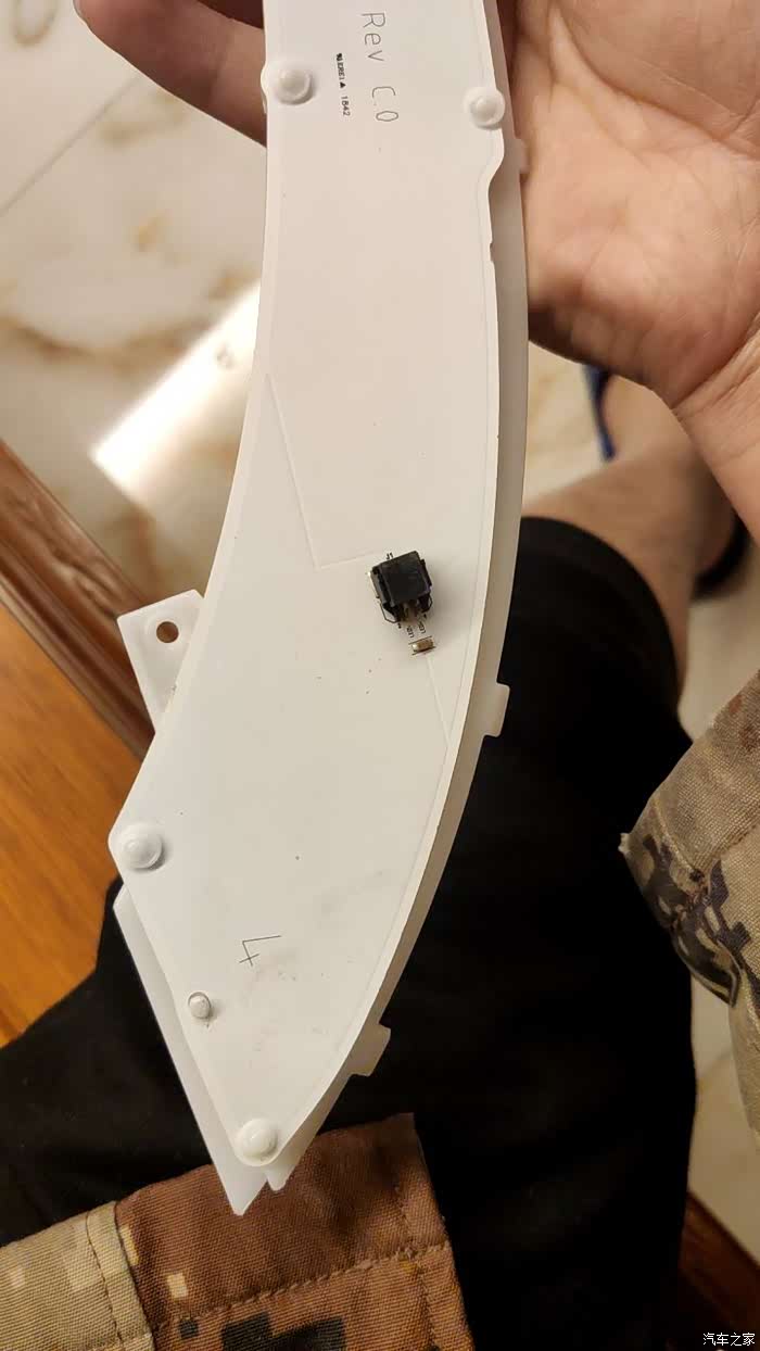

突出来的小点,相当于螺丝帽,只不过是热熔的。

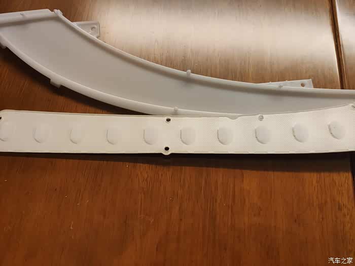

灯带和遮光板的锁止扣
灯带和遮光板
灯带上的遮光元件
