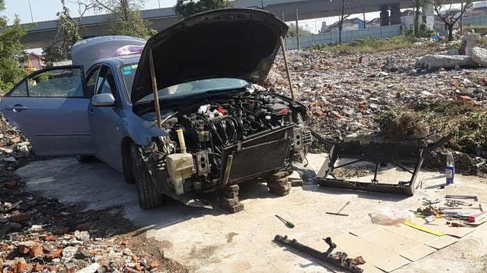

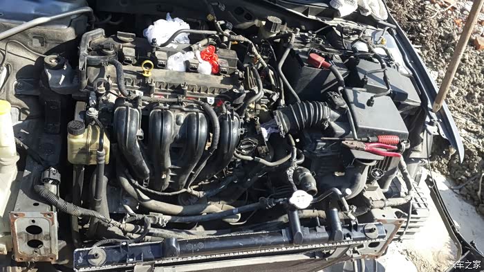

自己动手,换水箱上盖

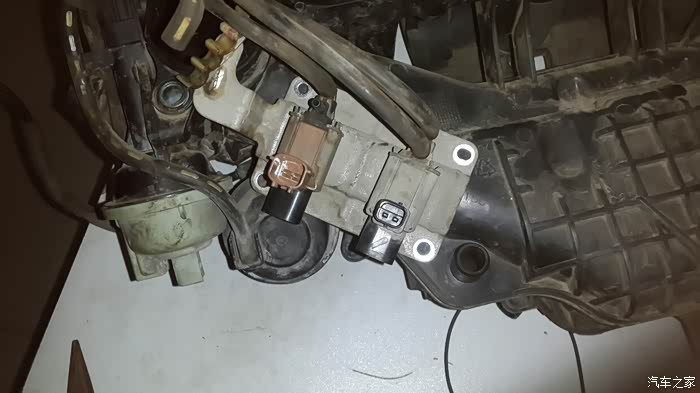

水箱上的小管有点漏水,后来又弄断了,后来买了个铜管用胶粘上,后来还是漏水,后来买了水箱上盖,更换成功,顺便洗了进气岐管,节气门,喷油嘴,还发现了一个可变进气电磁阀坏了,断路,不通电,现在看到可变进气执行器动作了,

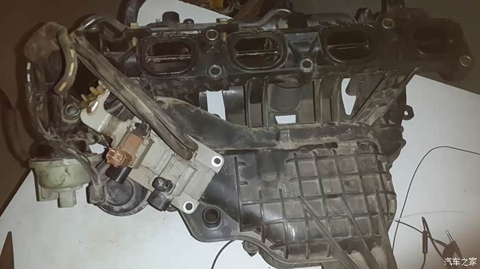

在x宝买的,收到电磁线圈通电,但里面不动作,质量也太差了,新的就这样,没办法,拆开用了它的线圈,其它的还用的原车上的,装上一通电就听到里面吸合打开声

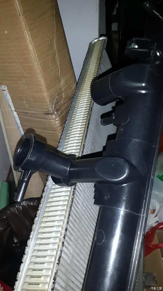

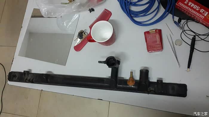

这是换下来的水箱上盖,小铜管是我粘上去的,还是有点漏,
这是拆开的样子

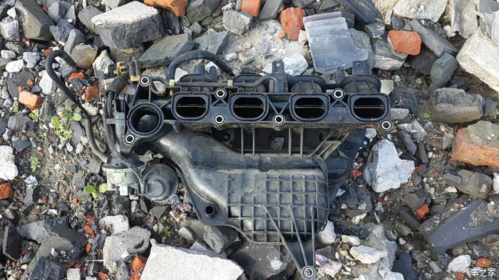

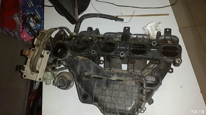

这个进气岐管已经洗好装上了
因为拆水箱,换水箱上盖,顺便就把进气岐管拆下洗一下,因为水箱拆了岐管就好拆了
这是新水箱上盖,和拆开的水箱
这是进气岐管上的两个电磁阀,我用9v电源试了一下,一个通电,棕色的不通电,这个棕色阀,是用来切换长短进气的,低转速时电磁阀通电,打开阀门,引入真空,执行器在真空作用下动作,打开长岐管,当转速高时,电磁阀断电,切断真空,执行器在弹簧的作用下回头,带动岐管里的翻板,打开短岐管,由于我的电磁阀不通电,阀打不开,真空到不了执行器,所以低转速也是短岐管,换了电磁阀线圈后,现在怠速时看到可以看到执行器被吸下去了,动力有所提高,但没提升太大,油耗不知道会不会降低,

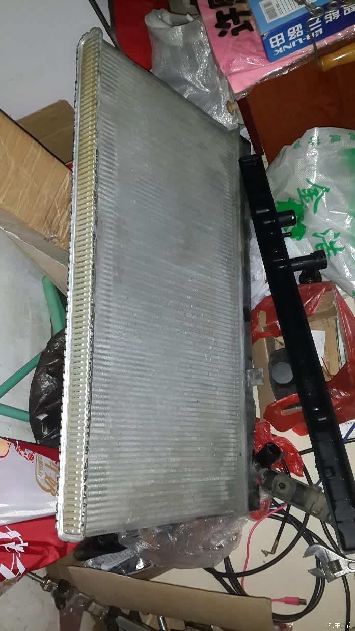

拆开的水箱和上盖
进气岐管,往里面喷了5瓶化清剂,喷一瓶就倒出一次,倒出的全是像黑酱油
洗干净了

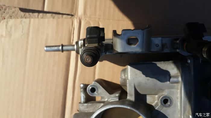

喷油嘴

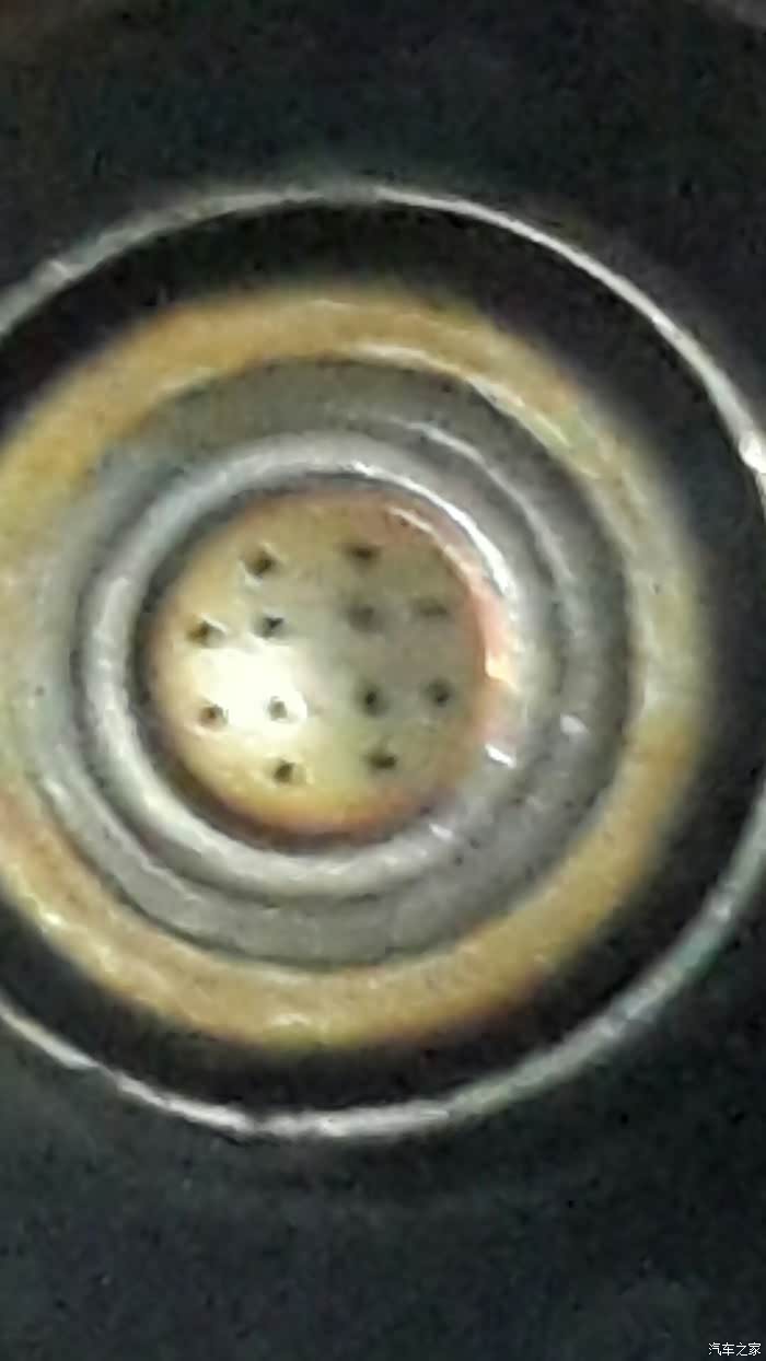

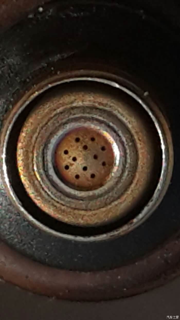

这是没洗的喷油嘴,直接眼睛是看不到的,这是手机微距拍下,放大很多倍才看到喷嘴是堵了的
这是通电洗后手机放大后的样子,上面的孔很小,眼睛看不到的

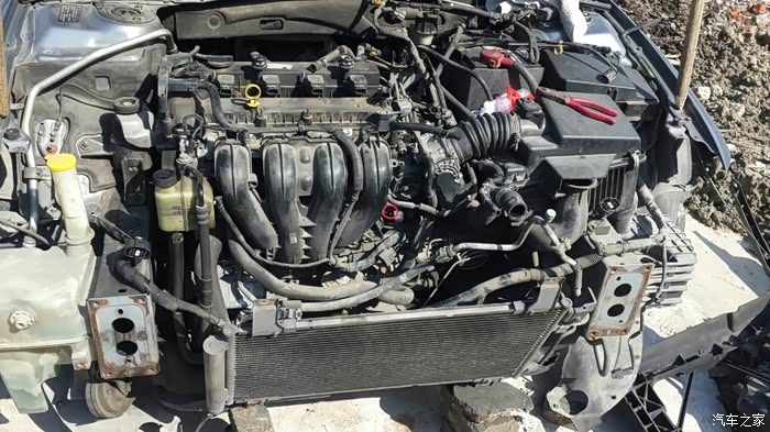

不拆开也可以看到可变进气有没有动作,画红圈的地方,低转速是应该下去了,看不到的,熄火或高转速它就上来了,变成短进气,
