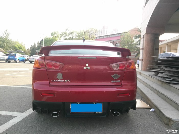

    我一直想换一个后杠,犹豫了很久,最终还是换了。在更换后杠前有很多迷惑,比如排气怎么改啊?后杠吻合度怎么样啊?安装师傅会不会装啊?等等。结果等装上以后这些疑惑都消除了!下面将我安装后杠的一些细节分享给大家,我们看图说话:

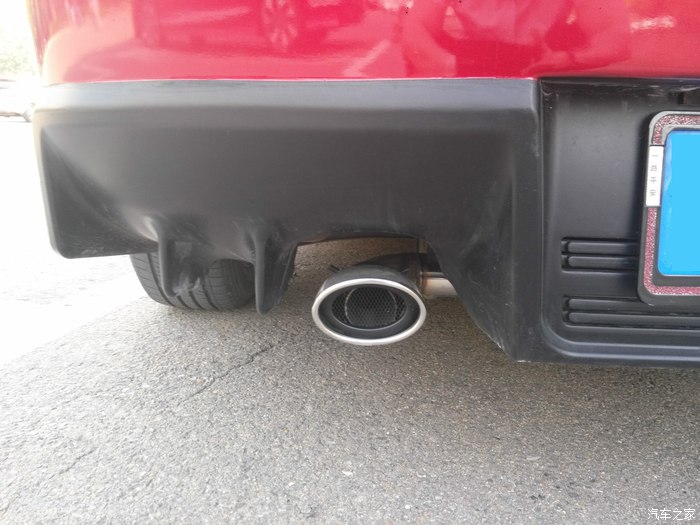

    安装后的效果本人觉得还可以,比较满意!后杠下放的黑色部分没有喷漆,保留了原杠的黑色。我只是感觉喷黑漆后山寨的气息更浓了一些!

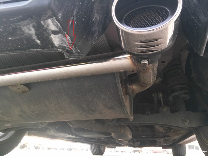

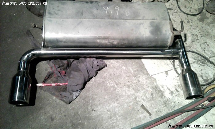

    可能大家还是比较关心排气管是如何改装的,我还是使用原厂排气,只是在出气管出做了个三通,这样就可以两边出气了。

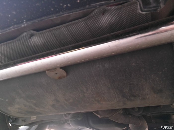

中间部位用了一个小圆片焊接做下固定。

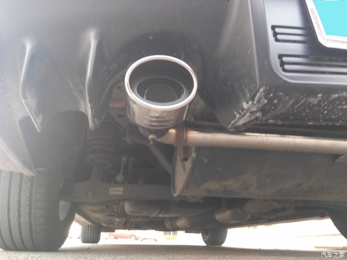

    这就是三通管焊接的效果,电焊师傅非常细心,一点一点量出来的,确保安装后两边的效果一直。           还有就是上图红色箭头位置,本想钻一个小口,用个铁片什么和车体固定一下,为了结实,但没有找到合适的铁片。我打算自己钻个小孔然后用个尼龙绳什么固定一下也未尝不可。

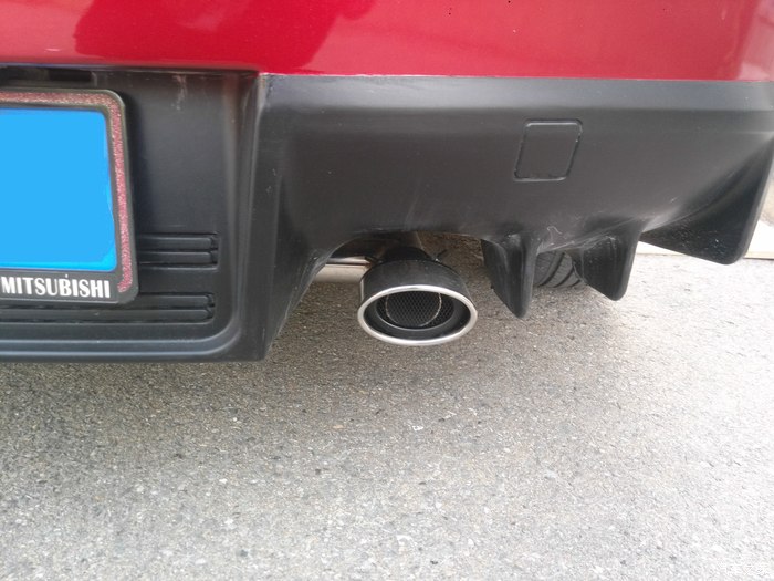

    在右边的出气孔中焊了个挡片,挡住一半的出气孔,是为了让排出的气体可以从左侧的排气口出去,显得真(zhuang)实(bi)一些。

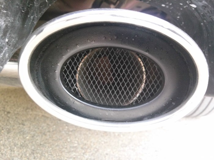

    尾喉就是在网上随便买了两个,40/个,包邮的,自己用扳手就安装上了,很简单
    上图和下图对比一下,感觉差不多,只不过我的尾喉有金属网,看上去有点原厂的效果。

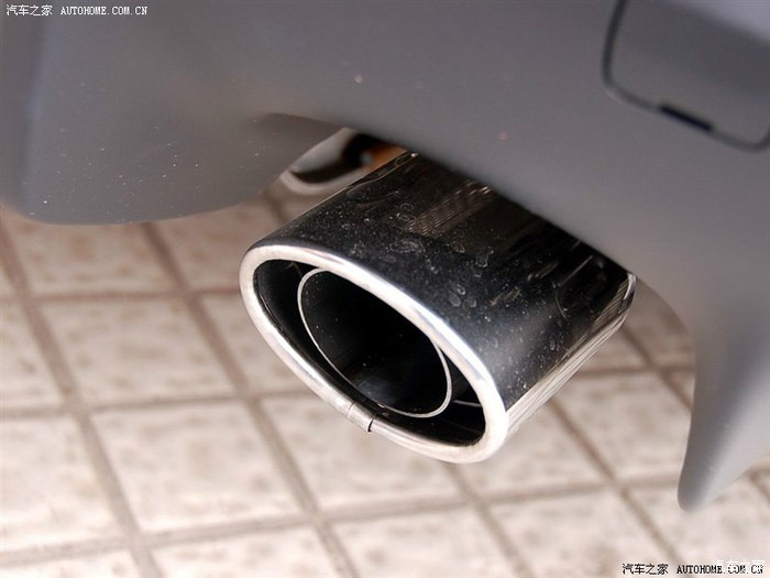

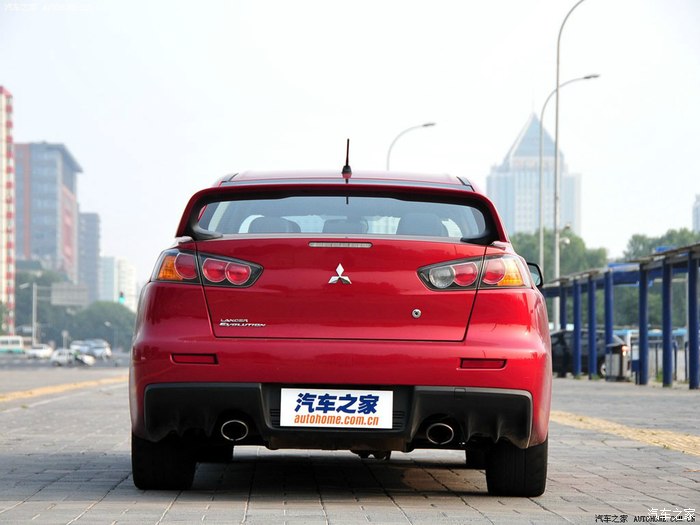

    上图是EVO尾喉的照片。

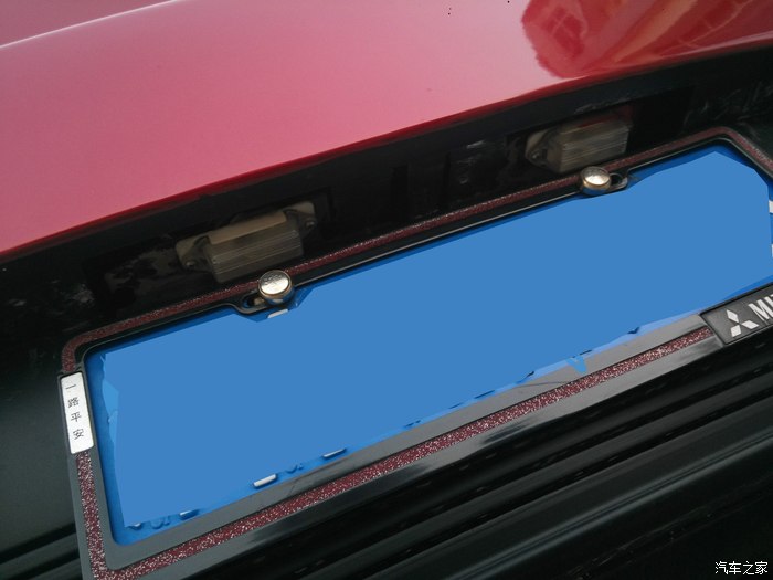

    安装的师傅很细心,他说牌照灯和这款后杠固定比较困难,他自己动手给配了个支架才把牌照灯固定结实的。具体怎么做的,我也不清楚。

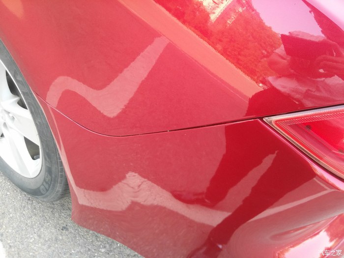

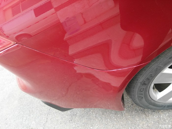

    左右两侧的吻合度一般,毕竟是副厂的产品。
    安装师傅说,后杠和原杠相比不是很规矩,师傅说用火烤了烤后杠,让他尽量吻合上。

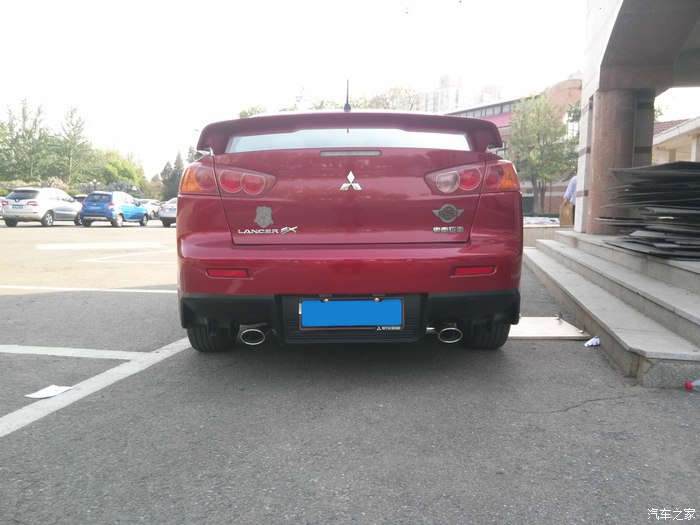

    再看一下安装好的效果图,整体效果还算可以!
    和EVO对比一下,虽然可比性不是很大,但效果还算可以,不算太山寨吧!
