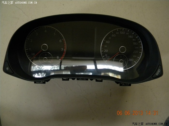

网购的彩屏仪表(56D 920 880)↓
56D 920 880(其实才跑了117公里)↓

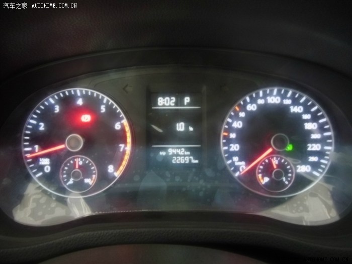

早上8点赶到目的地↓
最后拍上照片纪念下所跑的公里数吧,对不住你了,你该下岗了。↓

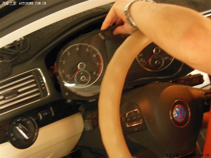

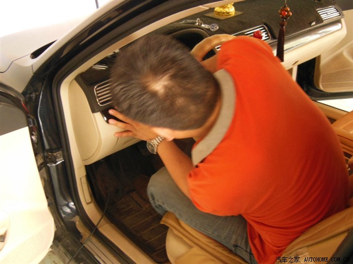

开拆了↓

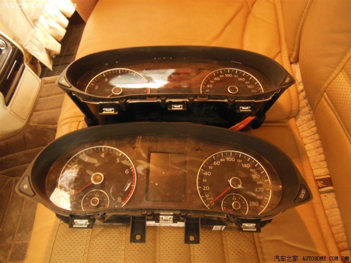

哥哥干活真是利索,原车低配的已经被拆下来了↓
原车低配的(860)↓
880和860对比,你能认出来哪个是高配的吗?↓

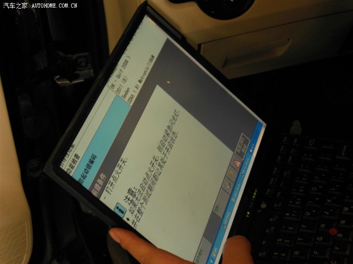

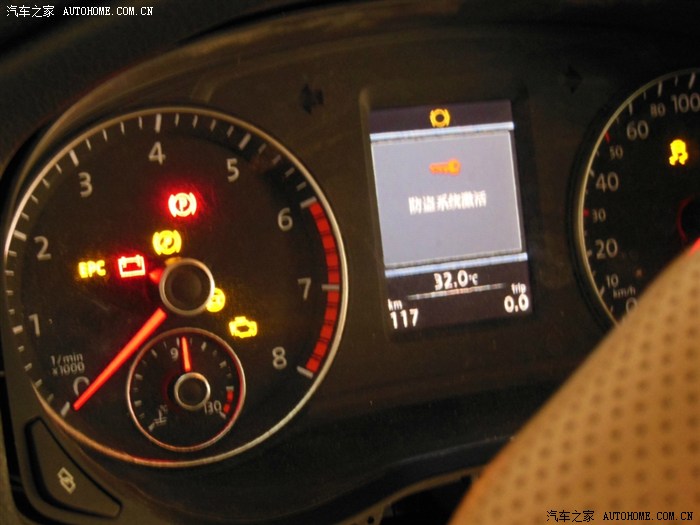

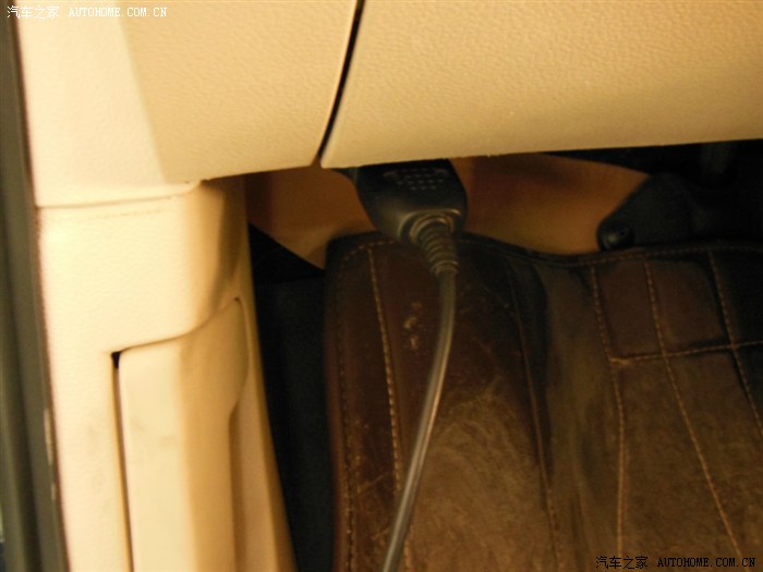

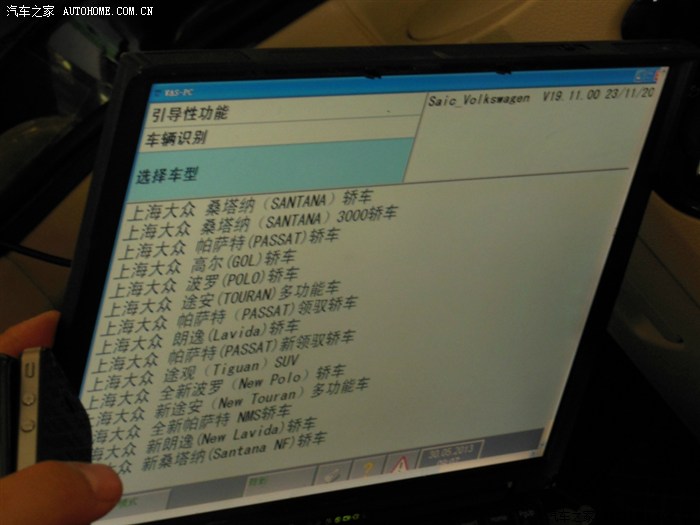

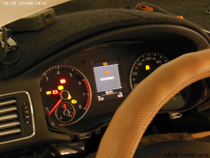

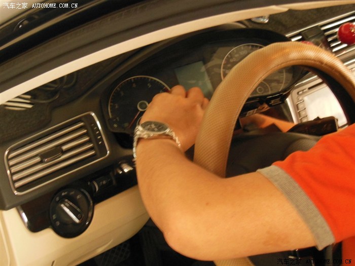

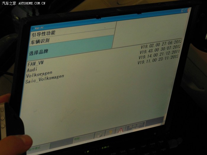

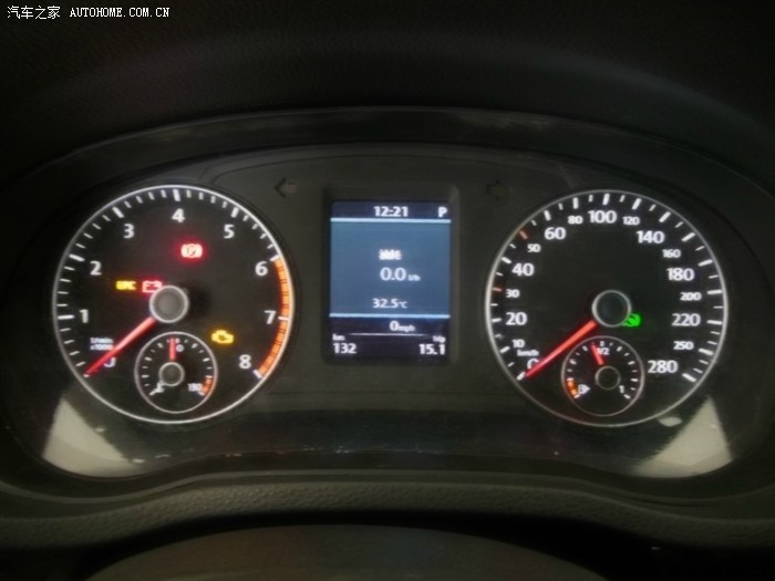

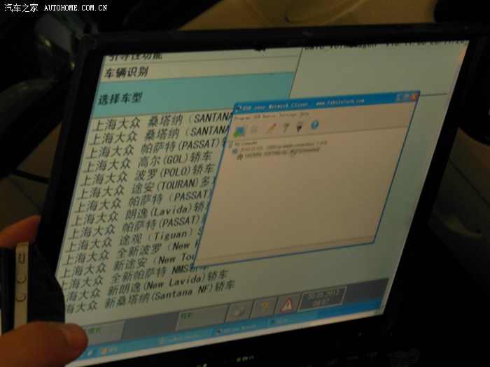

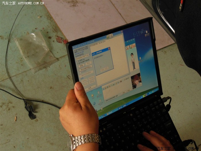

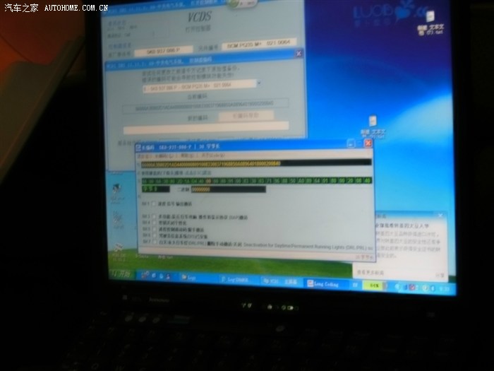

高配的安装上去了,117公里的仪表,成色很是满意,启动成功,接下来该做匹配了(在线编程)↓

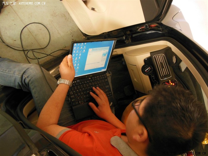

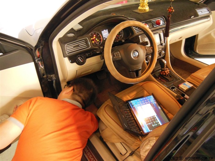

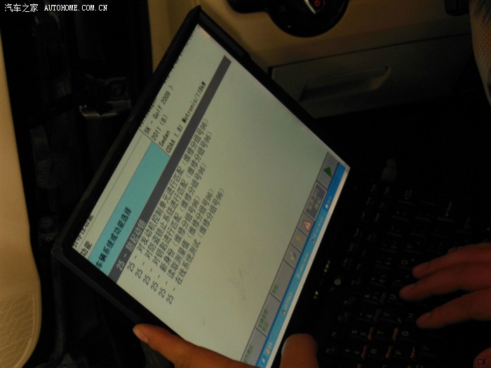

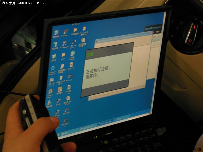

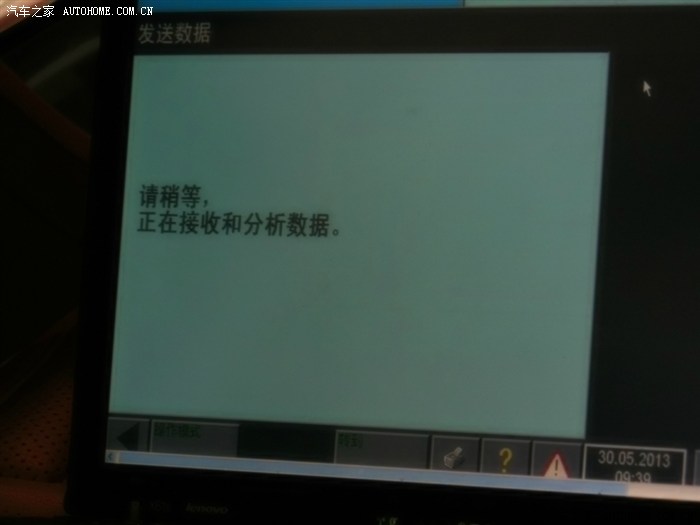

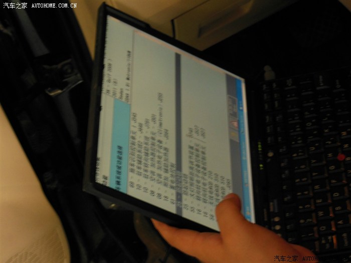

匹配过程中..........↓
忘了说下,两把钥匙也要匹配的,不然点火开关不能用。↓

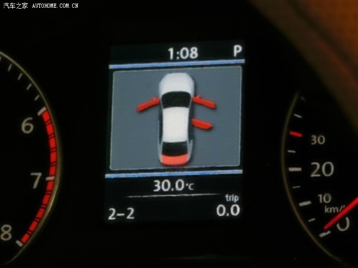

成功了,很完美↓

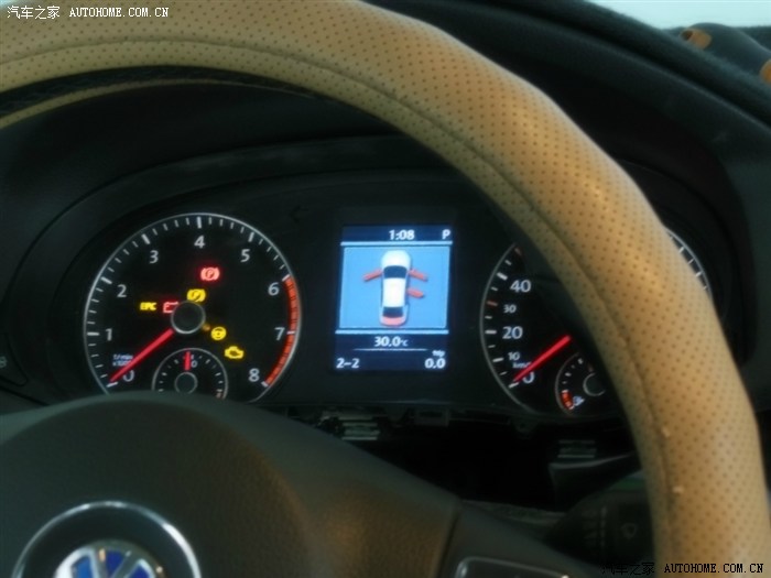

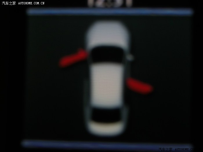

三个车门和后备箱同时开着呢,上面都有显示。

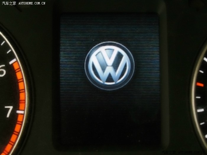

仪表刚启动时的大众蓝标

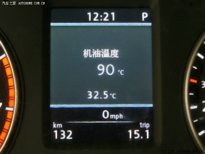

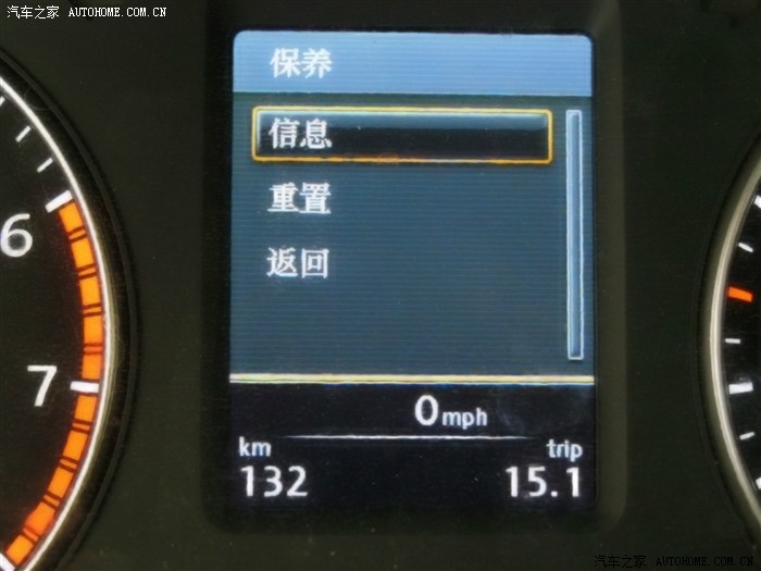

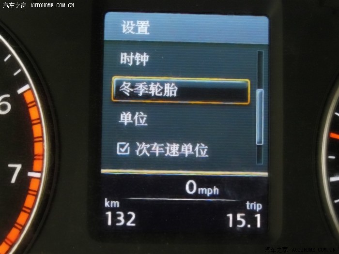

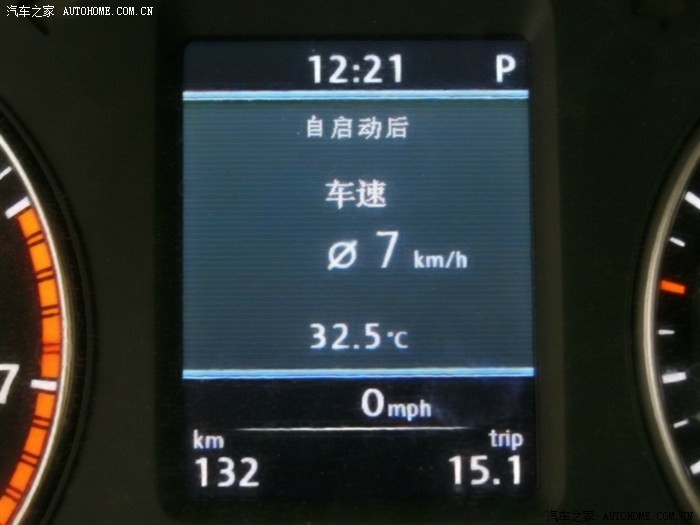

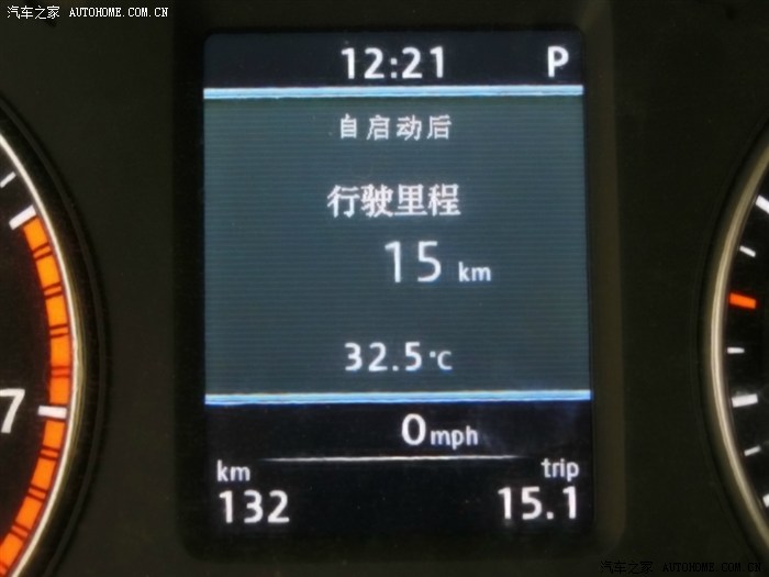

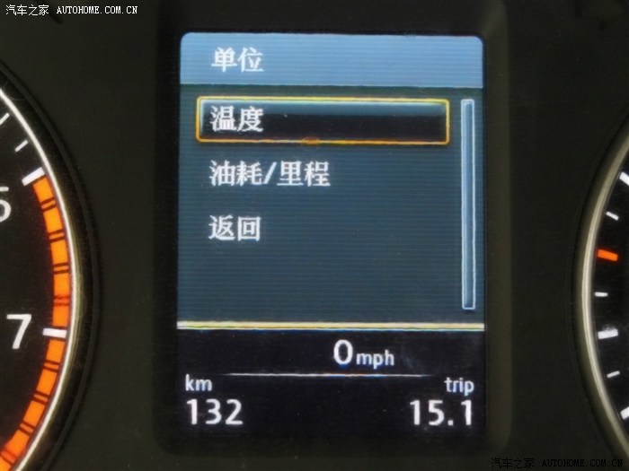

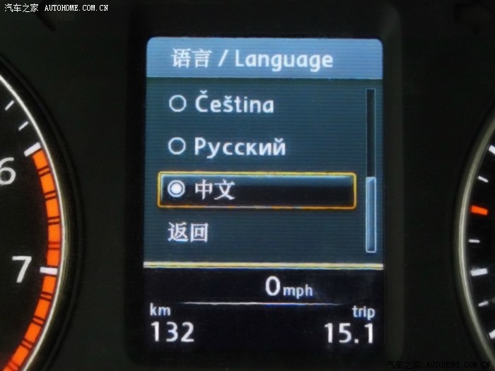

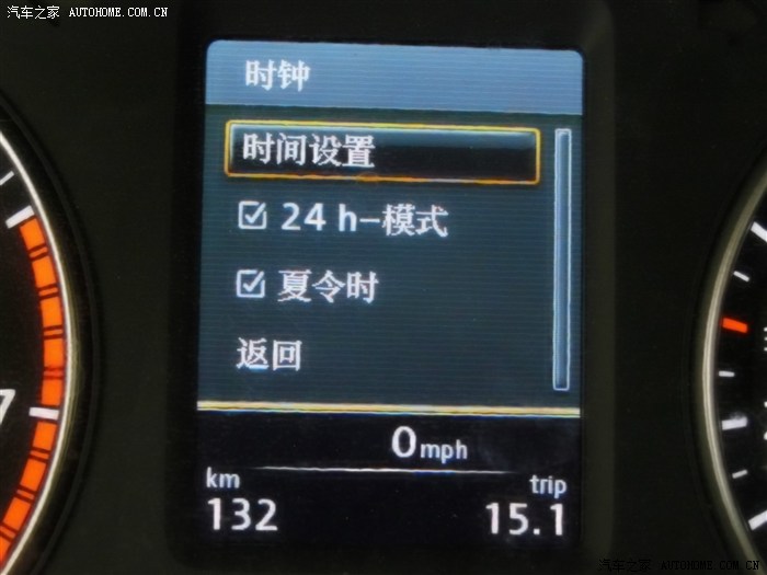

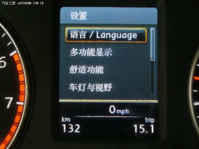

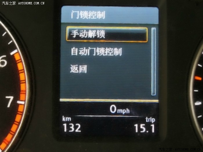

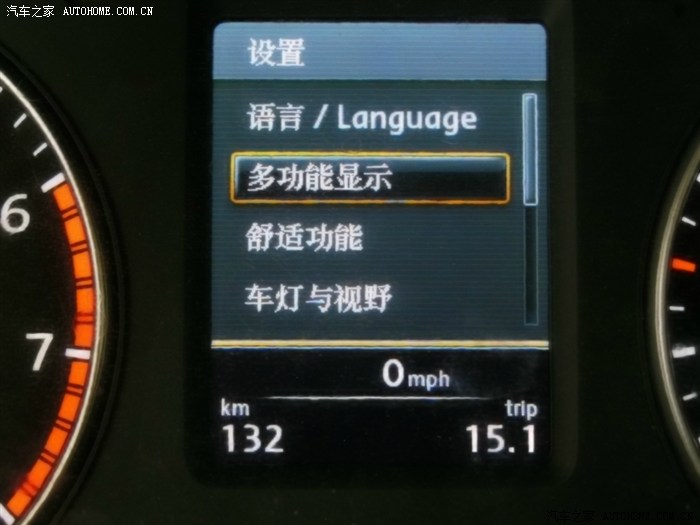

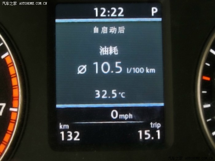

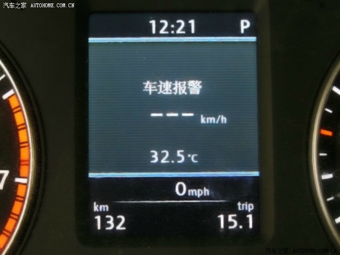

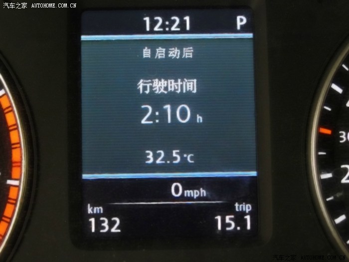

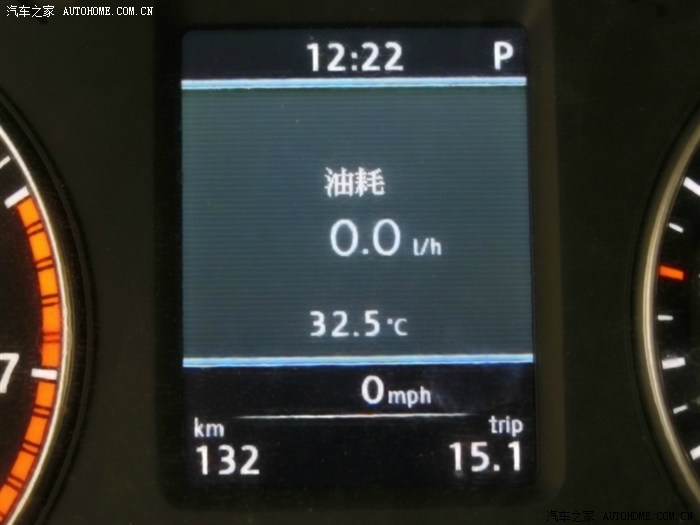

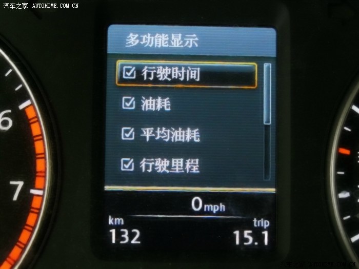

具体的仪表功能,我在这里大概给大家展示下:

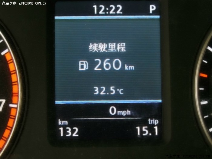

还能跑大概260公里

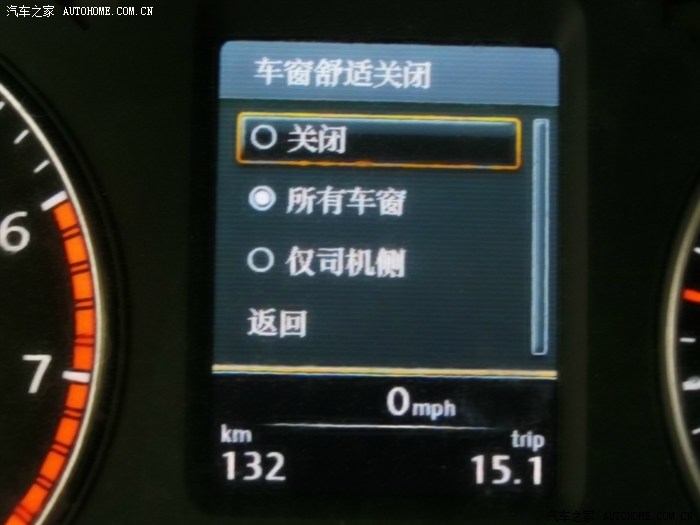

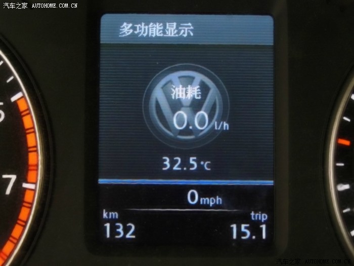

多功能菜单

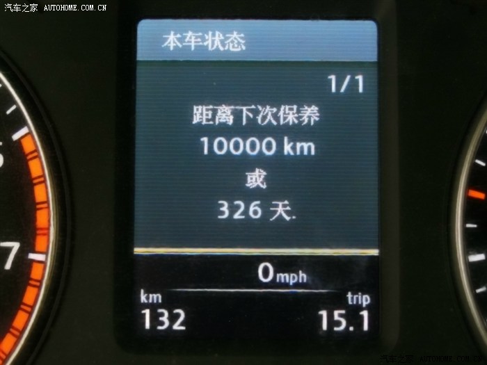

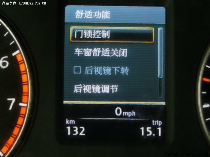

舒适功能(后视镜下转没有),以后换了电动折叠就能实现了。

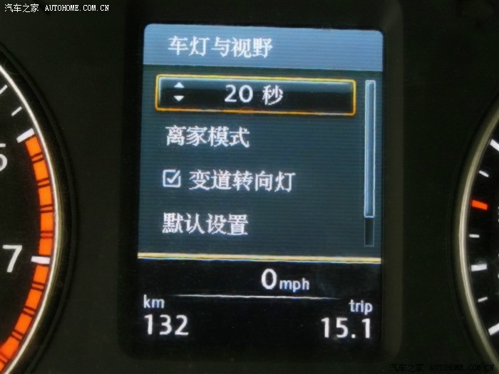

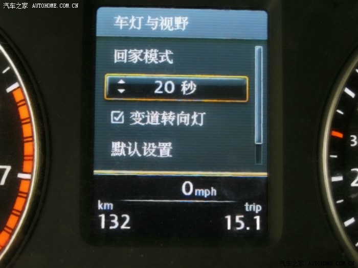

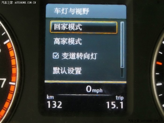

回家模式和离家模式我都设成了20秒。

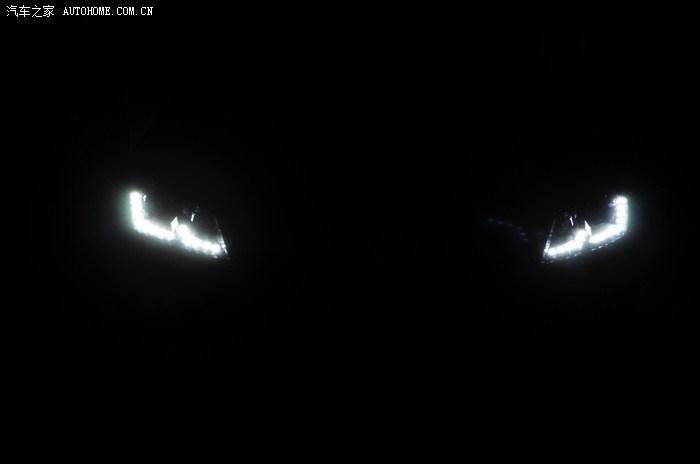

最后上一张将要改装的霸气的13款原厂大灯总成照,来结束这个帖子,觉得好的在下面狠狠的盖楼吧:
像不像夜精灵的眼睛:↓
