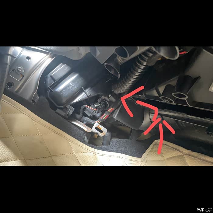

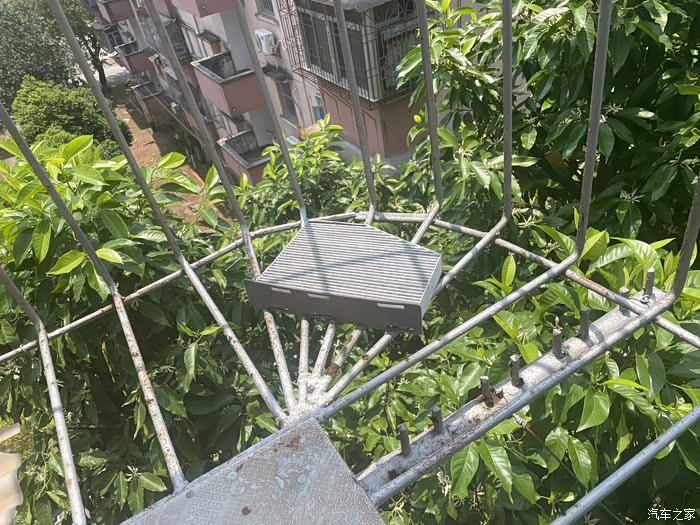

1.拆空调滤芯(因为1.4T的蒸发箱是从空调滤芯靠方向盘方向怼进去的)也防止弄湿了

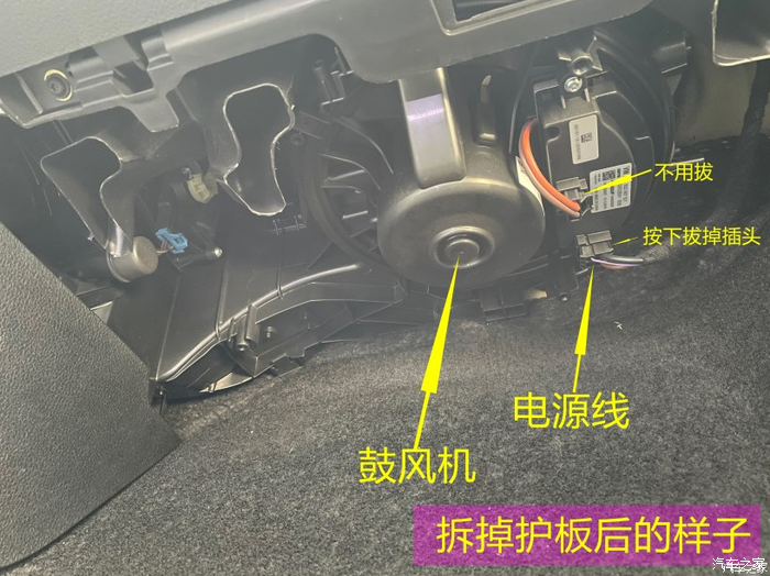

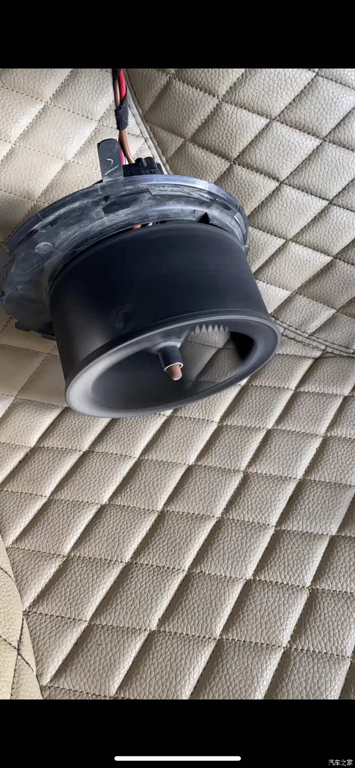

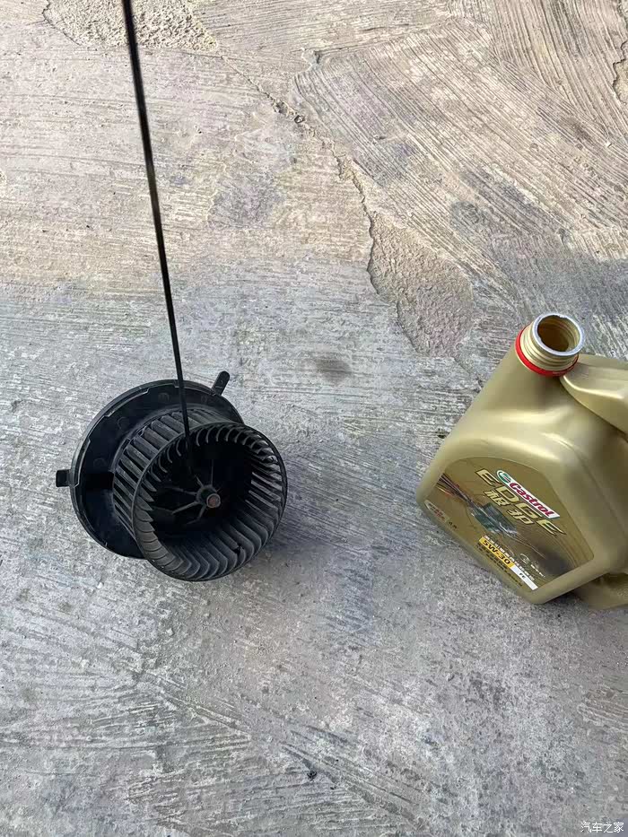

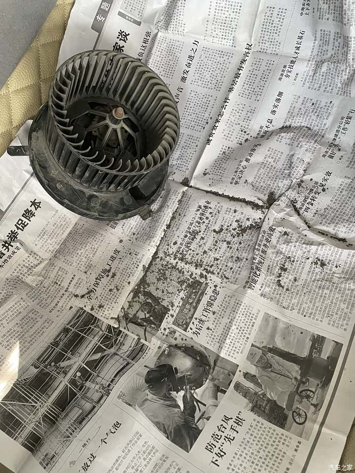

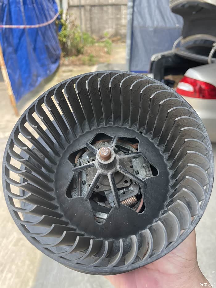

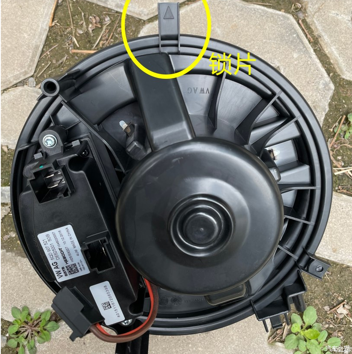

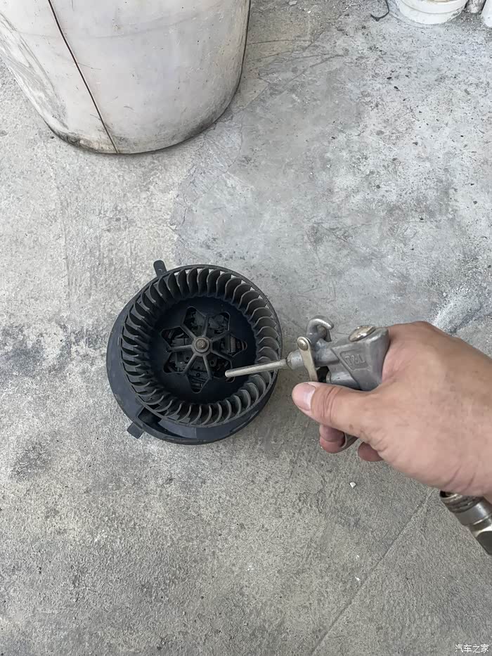

2.拆鼓风机,(摁住锁片,向右旋转)好家伙,喷我一脸的泥,可以看下图,叶片覆盖着3CM的泥。。中途跑去修电瓶车的店接个风枪吹吹,最好别碰谁,鼓风机是奥迪的配件标志的,最后拿出后备箱的后背机油,从轴承滴点油进去,1-2滴即可。

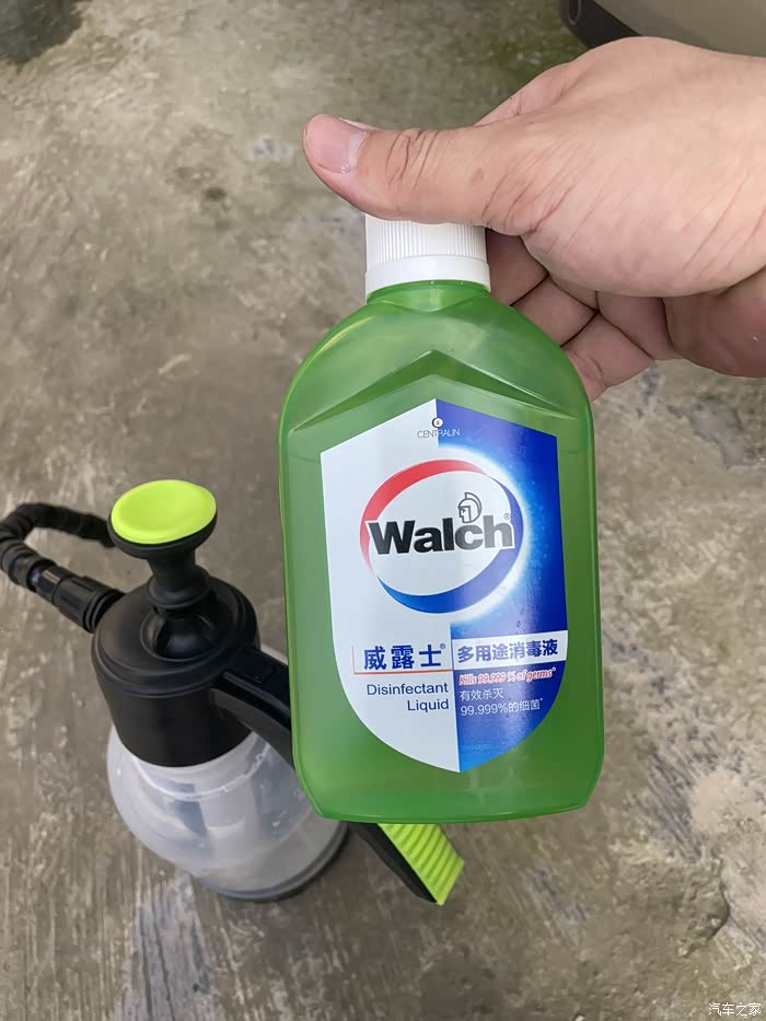

3这个滴露的青柠味真的太秀了,真不要太好闻,杀毒能手,其实清水也行,只是想杀杀菌

一度怀疑是滤芯的问题,还暴晒了下

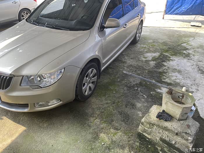

找个安逸的地方,旁边有水井施工
叶片3CM的泥,完全粘在叶片上
去修电瓶车的店借风枪
最大程度就这样了。。把人家地板都熏黑了
青柠味YYDS,车里备上一瓶,偶尔擦擦车椅子可以兑点来擦,真的感觉世界都清新了

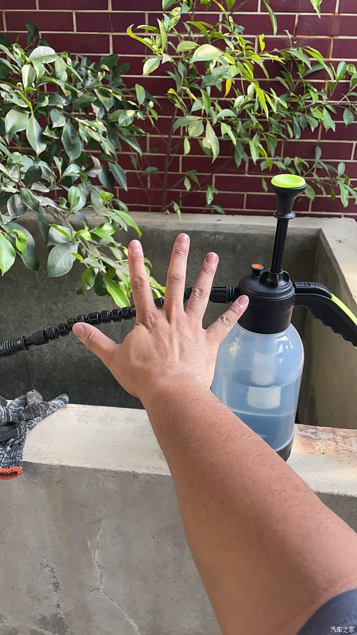

超长嘴巴,3L的

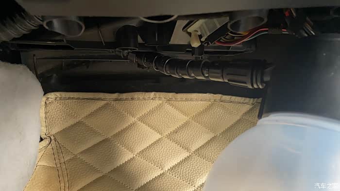

从空调滤芯进去,想象那里是个高楼的片片或者空调外机那个滤网,喷嘴不停的对着它喷水,
对进去,喷个6瓶水,4瓶兑滴露,2瓶清水

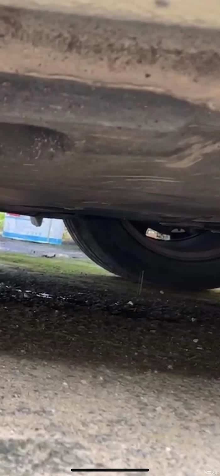

喷对了车下面是会滴水的,所以看见不滴水,赶紧停了再找找那个位置对不对
滴点机油给它
装上去前测试
