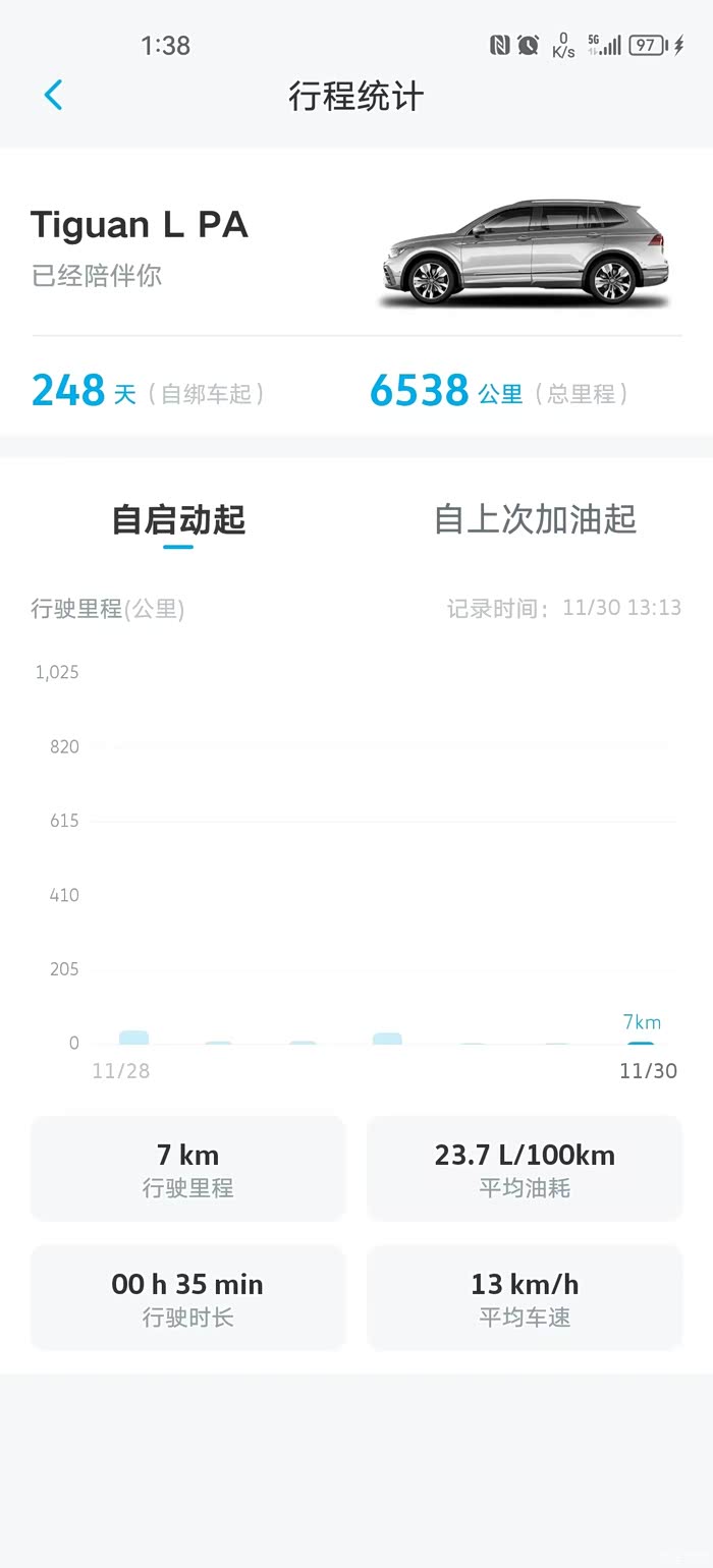

开了 6500 公里,今年的 第一场 雪(很小很小、好冷),一大早 出门 明显感觉 动力异常,转速变高,又发现 自启停 失效,
油耗 一下彪到 40+,开了一段后 26邮耗 上下,停车后 不知道是 压缩机 还是 什么鬼,也一直 继续工作,

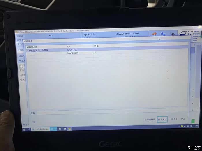

直接去 维修工位 让师傅 查查看,直接请师傅 连电脑 读数据,读完 心里 拔凉,堵到 3级了,
用 师傅了 原话说,你这 蛮严重了,堵的标准 3级以上 就要换 那个东西了,一般 堵到 1-2级 就要 马上处理,
我 XX 我哪里 能判断 堵到什么情况......... 继续 套 师傅的话,发现 这个坑 会 没完没了,还会继续堵,无解 无解,
