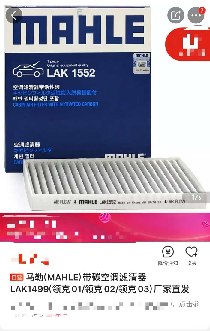

关于空调滤选购
曼牌没有搜到适合型号,马勒有。直接搜领克用的就可以,买的时候注意一下带不带活性炭。下面是原厂型号
怕很多车友买错滤芯,还是添加上型号吧
马勒的这个图文不符,大品牌没的说,就是贵一点带活性炭,记住是LAK1499。搜领克即可。

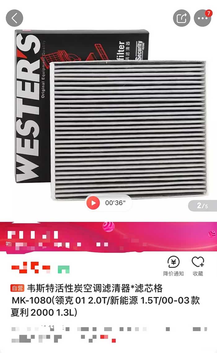

国产品牌韦斯特,也带活性炭,便宜一半左右。
这两个仅供参考,可以找自己习惯的品牌。博世、曼牌、马勒、3M等都是大品牌,性价比高就选择国产品牌,趁着双十一可以囤一下货。

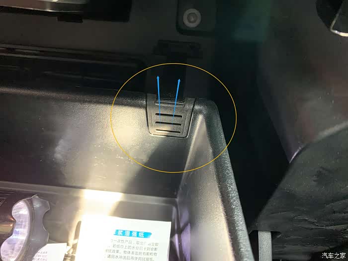

更换空调滤具体操作(不需要拆螺丝)

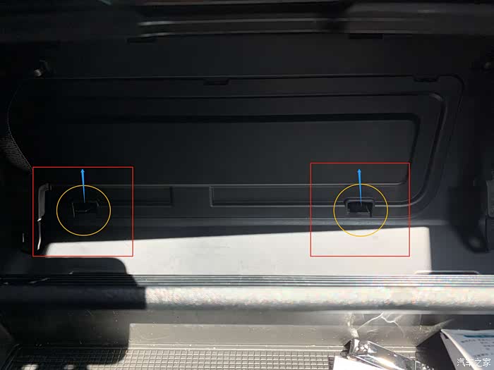

1、打开副驾手套箱,看到左右各有一个绷带卡扣,按住这里直接向上拔就行,注意力度和角度,可以扣一下后面的片。
拔下来长这样,图片不清楚,一定注意不要蛮力!

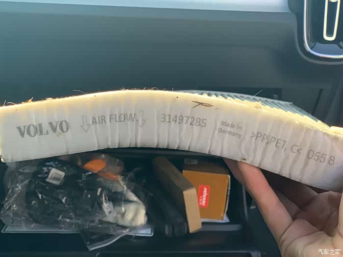

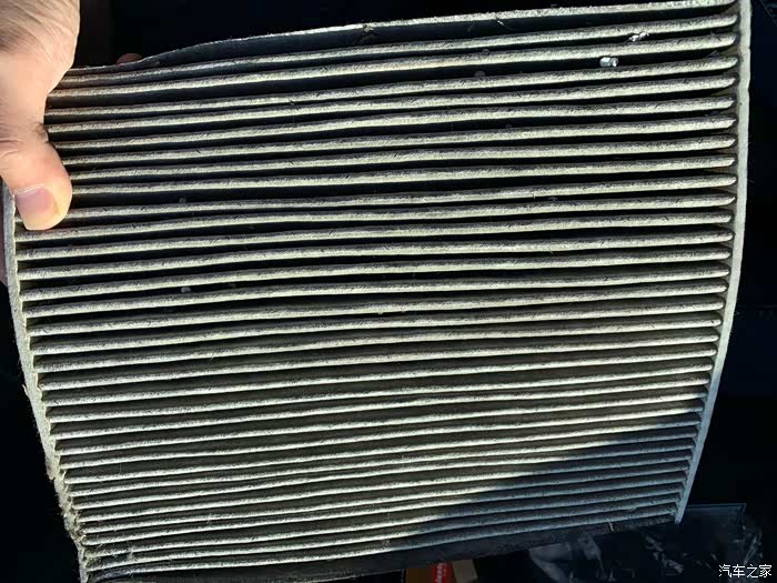

4、可以拔出来啦!都是土,慢点。

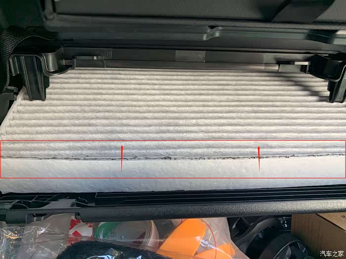

换了之后肯定空气好啊,勤换换没坏处。
5、换新的时候一定要注意进气方向,和原厂方向一致就行。箭头向下就是空气从上面到下面。窄的边框向上也对

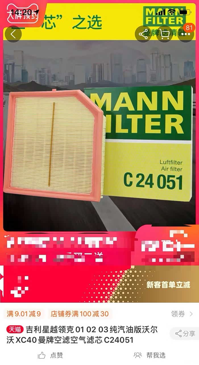

真的是搜领克就行!曼牌C24051

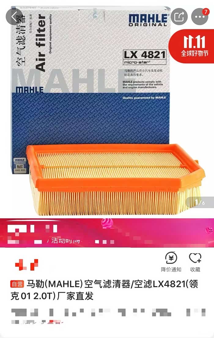

马勒LX4821。建议选择大牌,空气滤还是很重要的,进气搞不好会影响动力和油耗。

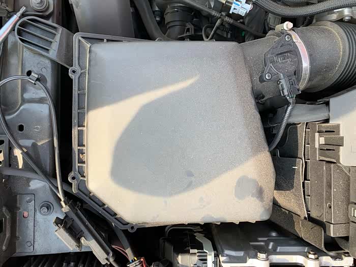

更换空气滤具体操作
空气滤位于发动机舱右下。共7个螺丝。
梅花内六角T25
直接拔开,更换。安装新的空气滤,注意卡好最外边的橡胶圈。

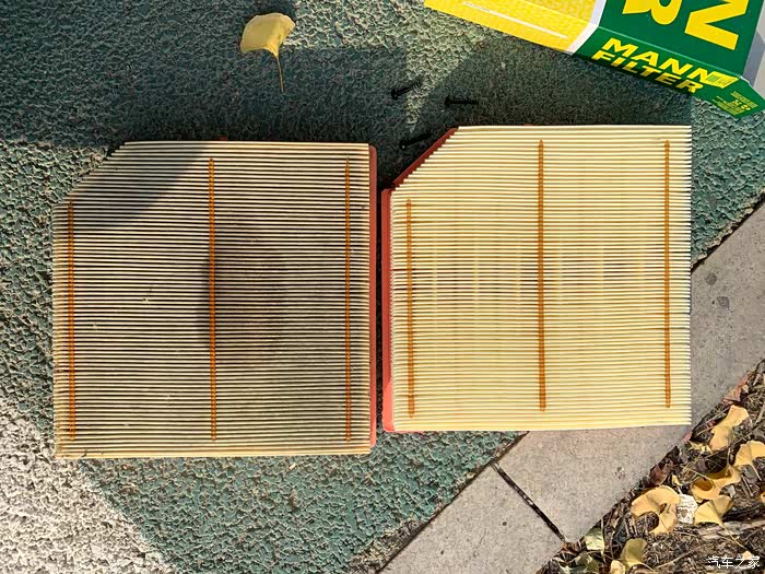

新旧对比,我换的曼牌的。
小红外观洗白白了,呼气顺畅了,要迎战雾霾啦
