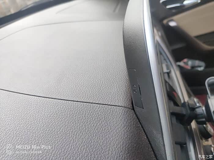

第一步拿出导航卡,导航卡在屏幕后的左下方
导航卡拿出来是这样的

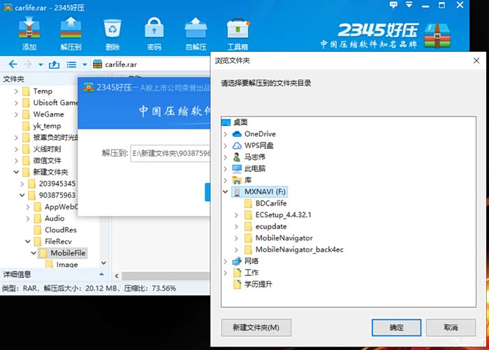

把导航卡插入电脑,把下载好的Carlife解压到导航卡里

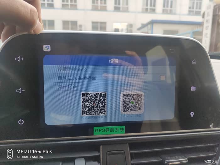

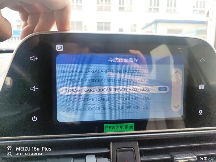

解压完毕后,把导航卡插回主机,开机点导航(我之前装过亿联,不好用),设置导航路径(之前装过亿联,所以我的导航路径是在左上角设置,正常应该在导航里面能找到)
选择第三个,CECARLIFE.EXE   就可以了,点击返回

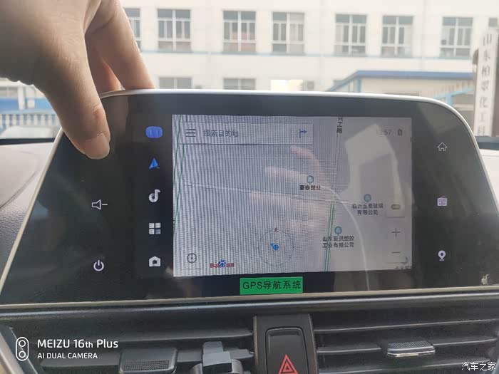

打开导航后进去这个画面

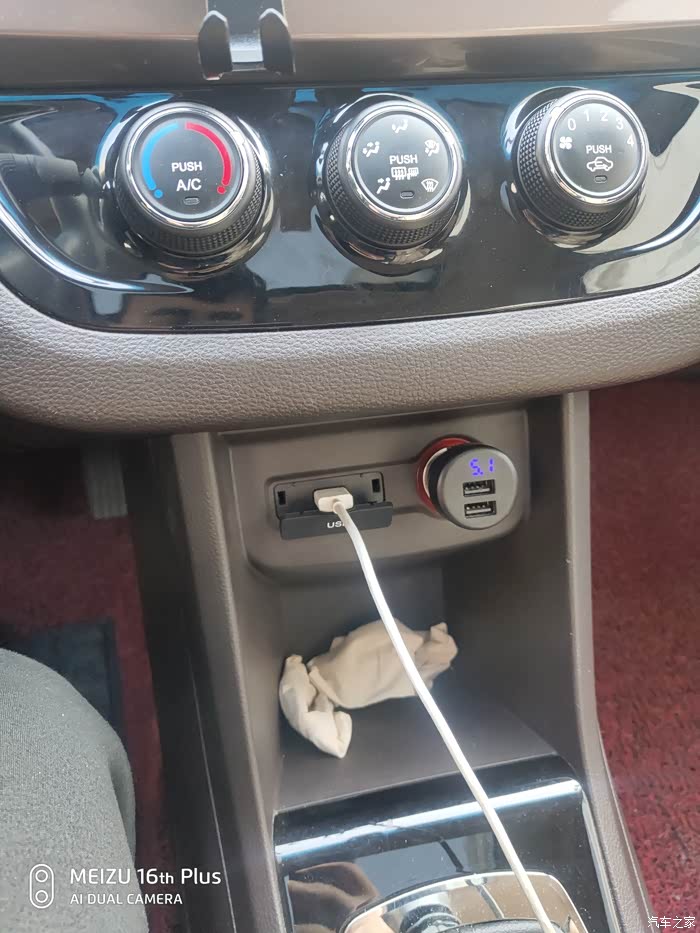

把数据线插入USB接口,手机下载百度Carlife,打开USB调试,链接即可
这是进去之后的画面,手机连接车机蓝牙,这样手机可以放歌,咱们车机不支持语音唤醒,不然全程都不用手操作了
