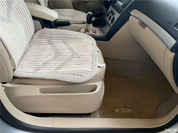

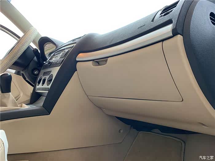

首选把副驾驶座椅往后移动至最大空间。

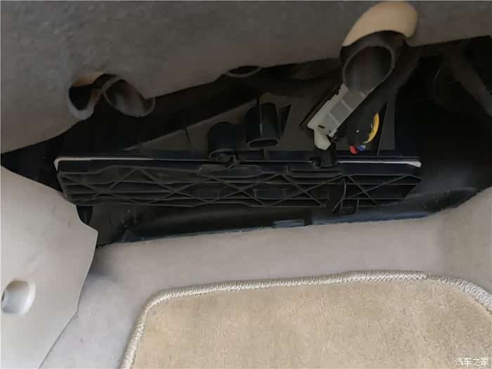

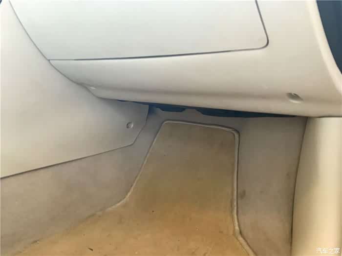

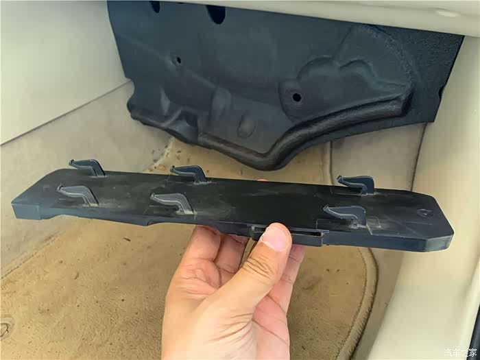

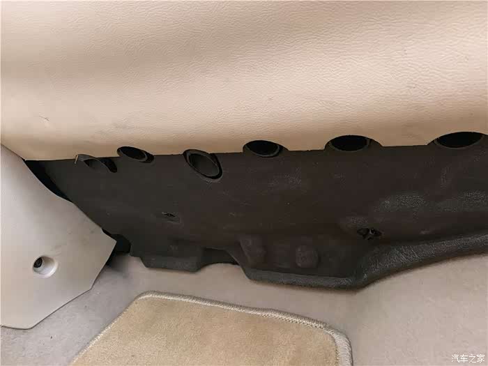

在手套箱下面找到隔板。

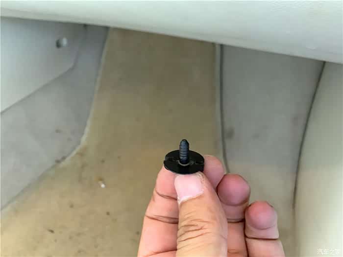

隔板上的两个塑料螺丝拧下即可。

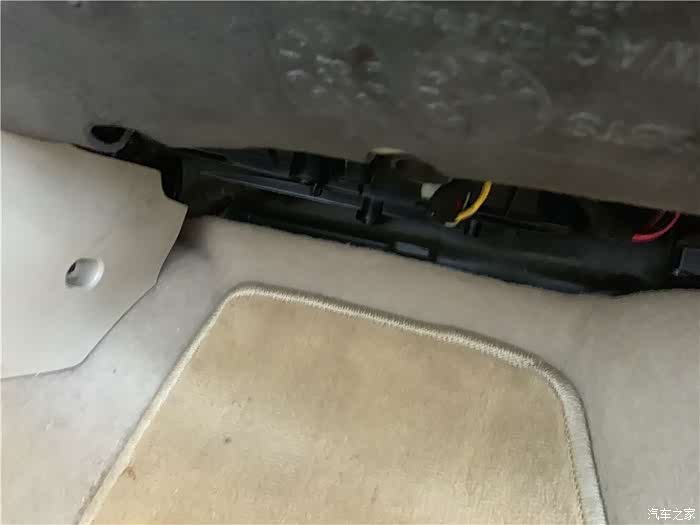

拉出隔板可见空调滤芯安装位置。

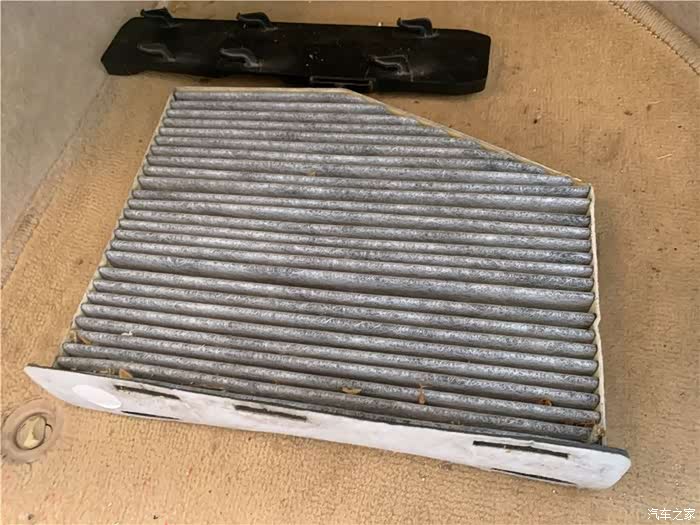

把空调滤芯的挡板向右拉出。

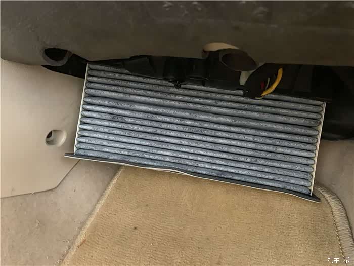

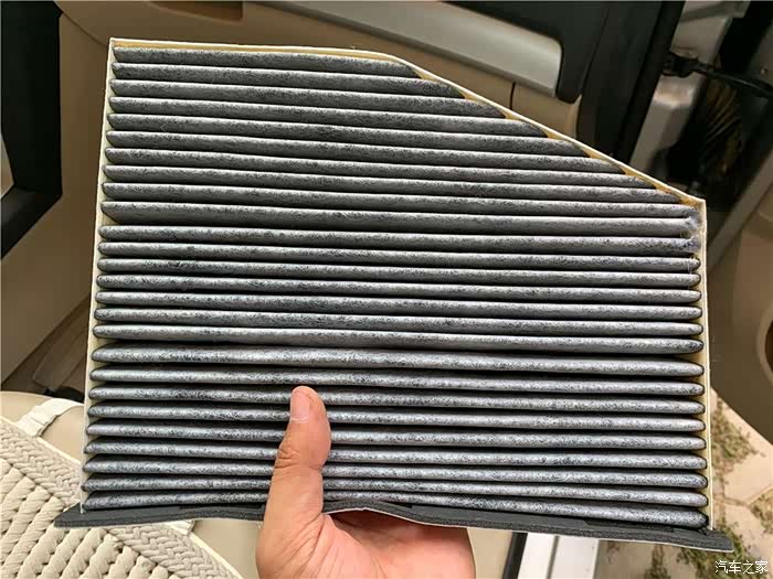

这样就可以拆下来旧的空调滤芯。

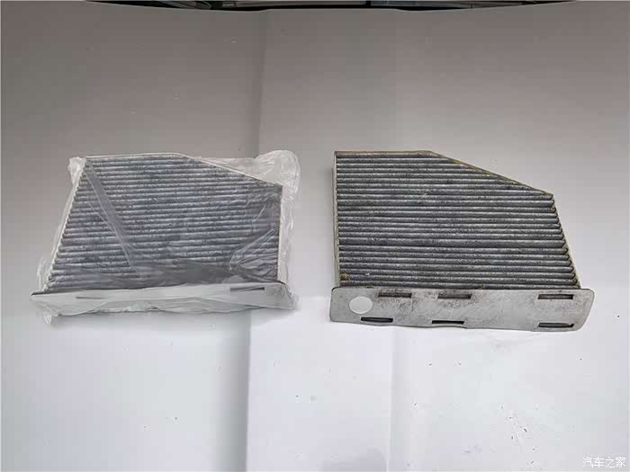

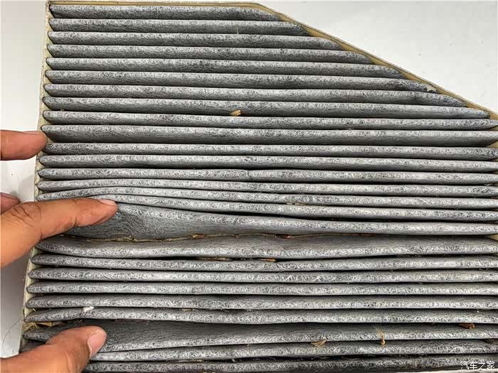

空调滤芯里面有大量的灰尘及脏污,容易堵塞进风的风量。
新旧空调滤芯可以对比一下,两个空调滤芯都是一样的。

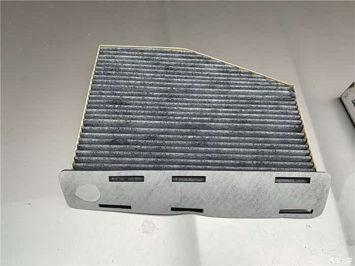

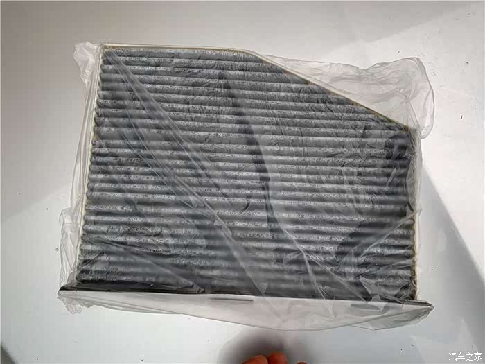

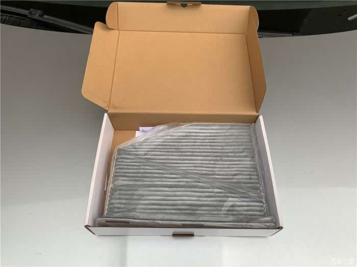

新空调滤芯有包装袋,下面可以拆开啦。

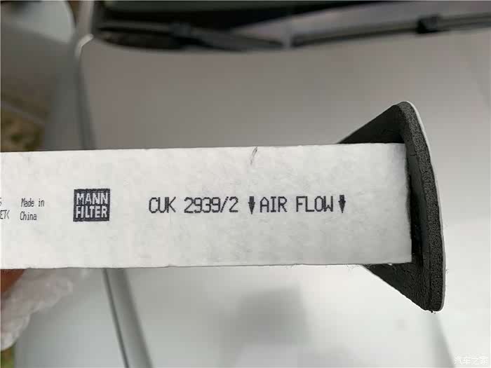

为了便于安装,我把旧空调滤芯上的标志更换到新的空调滤芯上。
空调滤芯上标注的是国产曼牌生产的。

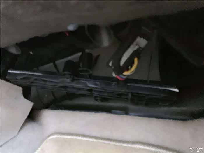

标记在左,缺口在右,前往别装反啦。

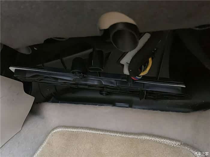

按照此方向把空调滤芯向上推进滤芯盒即可。
这是安装挡板的正确方向。
向左方向安装挡板。
一定要安装到头,并检查是否安装牢靠。
最后拧上这两个塑料螺丝。
大功告成,安装用时不到十分钟。

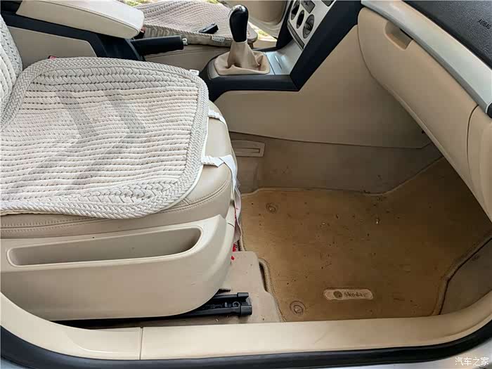

更换空调滤芯散落在副驾驶脚垫上的脏物,抽空去洗车的时候用收尘器清理即可。

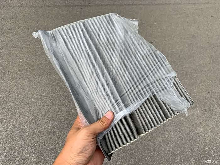

把旧的空调滤芯用塑料袋包好。
