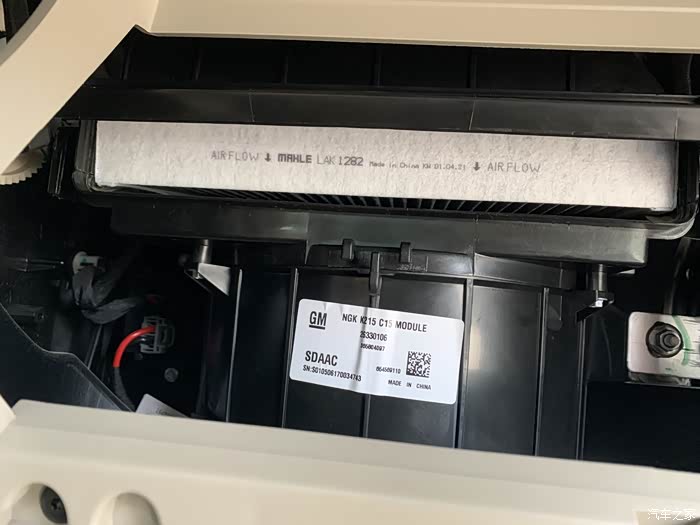

首先更换的是空调滤芯,空调滤芯更换不需要借助任何工具,都是用手掰开扣件,如下图所示,详细教程可以百度搜索一下。
随后就能看到空调滤芯安装的地方,把红圈的两个卡扣掰开,就可以取出脏了的滤芯

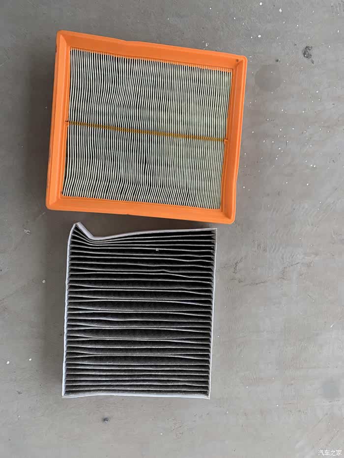

旧的滤芯真的是脏,触目惊心!上面还有树叶,灰尘、絮状物等等。北方的朋友建议至少半年更换或者清理下空调滤芯。
安装好以后就是这样子,新装的空调滤芯的箭头是冲下的。

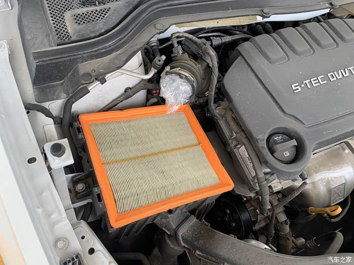

接下来就是安装空气滤芯了,操作也十分简单,需要用到的就是十字和一字螺丝刀,需要把空滤罩拆下来。
上、下、右三颗螺丝先拆掉,然后把进气管上的松紧钢带拆下来,拔掉进气管就能看到下面还有一颗螺丝。继续拆掉就可以完全拿掉罩子,取出旧的空气滤芯。
安装空气滤芯的时候不怕安装方向,因为你放错了,根本就装不上,所以非常简单。换好以后依次把罩子装好和螺丝拧紧。
这就是换下来的空调和空气滤芯,用时半个多小时,花费60多元就搞定了。如果你也喜欢动手,那就可以自己安装,装好以后有点小成就感!
