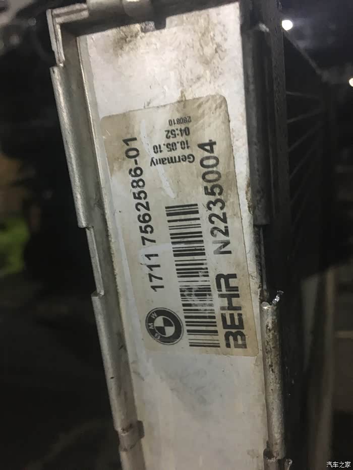

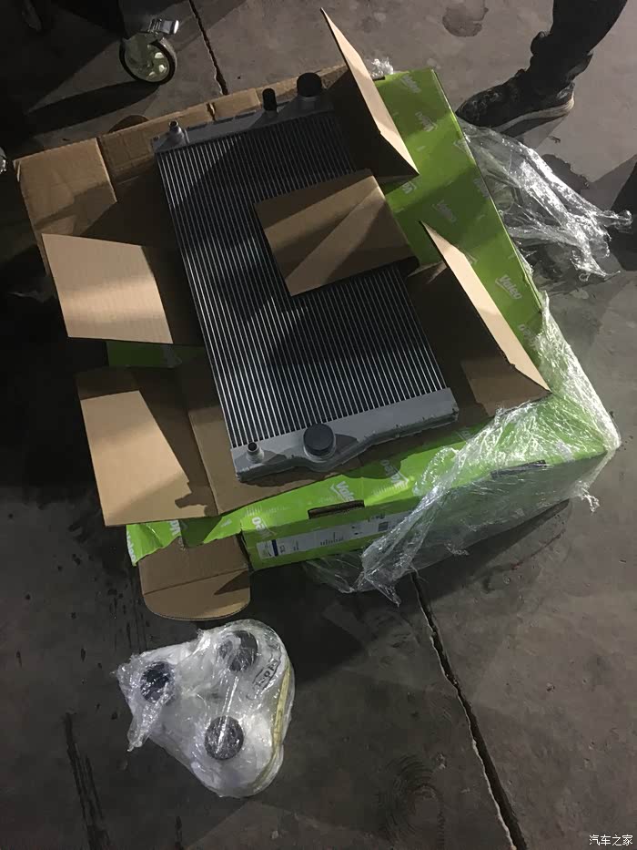

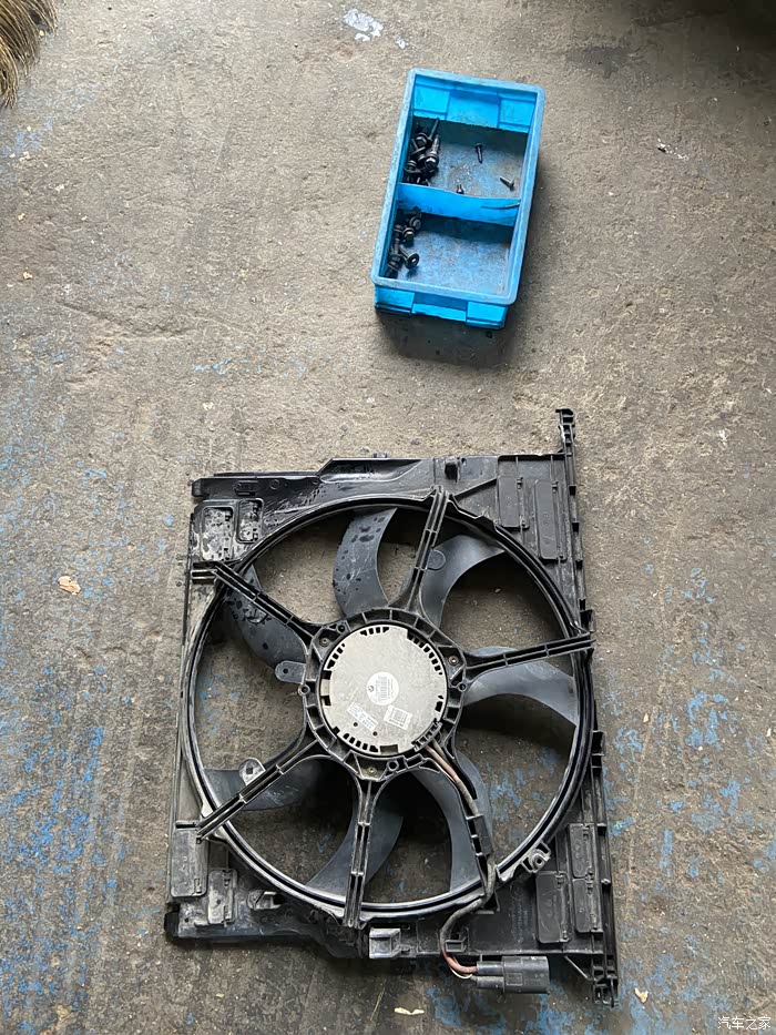

第一次:先是国庆节车头冒蒸汽,提示冷却液位低,加了冷却液一晚上又没了,检查发现水箱漏了,着急用车,立即从周边城市订货(法雷奥,一千出头)当天送到镇上,修理厂说换这玩意没什么技术含量,收个200元得了,这是第一次换冷却液,也感叹原厂的水箱确实不错(后来更加验证)。
拆了风扇看的就很清楚
漏点很多
感觉是正品,但。。。
还是原厂的玩意好

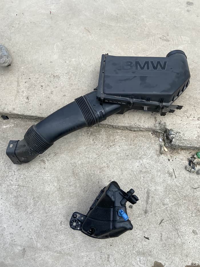

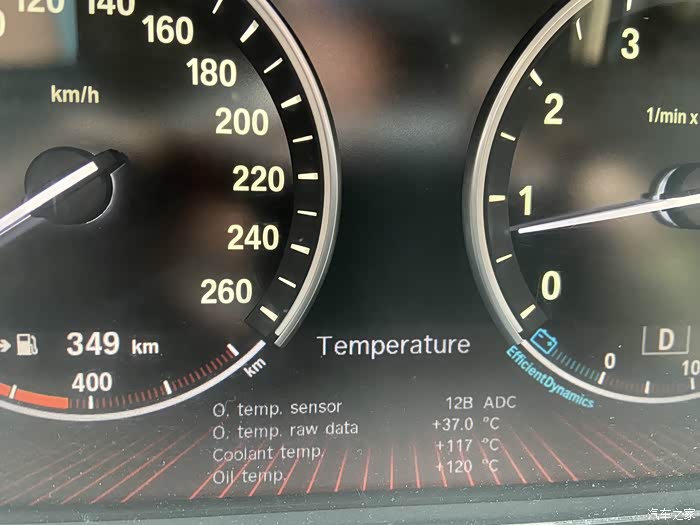

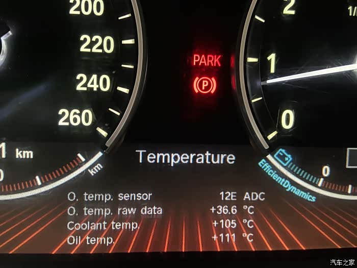

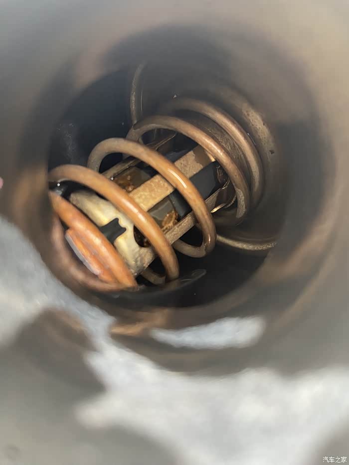

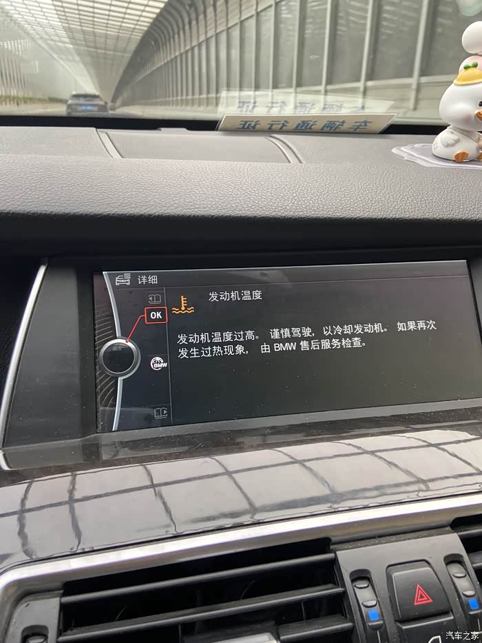

第二次:行驶过程中提示发动机高温,更换节温器(旧贴有写),顺便清洗了膨胀壶(水壶盖老化,碎片渣子掉入壶中),免得堵塞管道。
报高温时的温度已经达到117
修好后正常水温105
节温器内部,卡滞了,无法形成大循环导致水温降不来下
拆了的就顺手洗一下

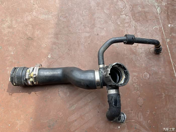

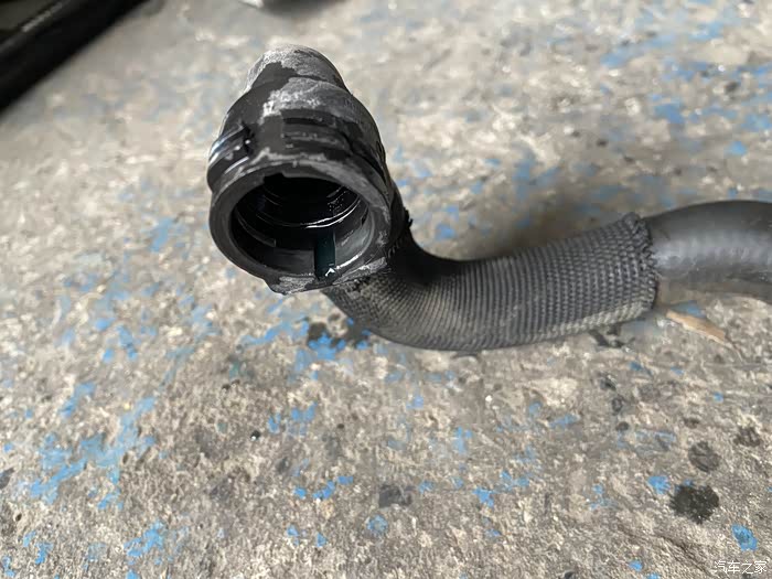

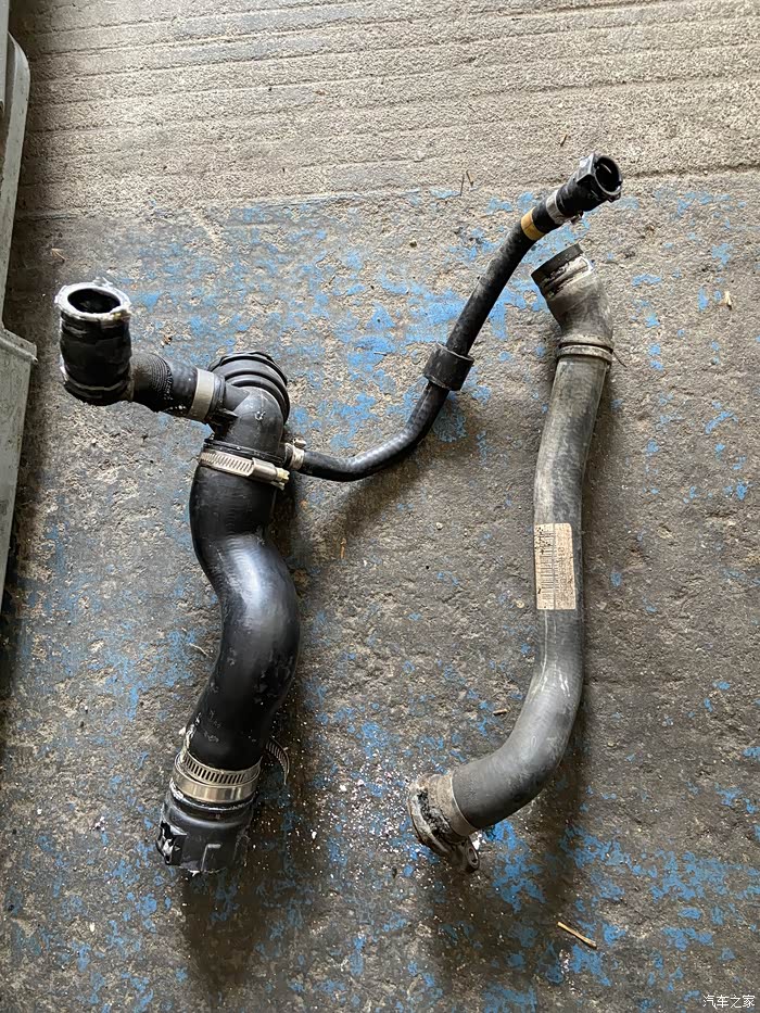

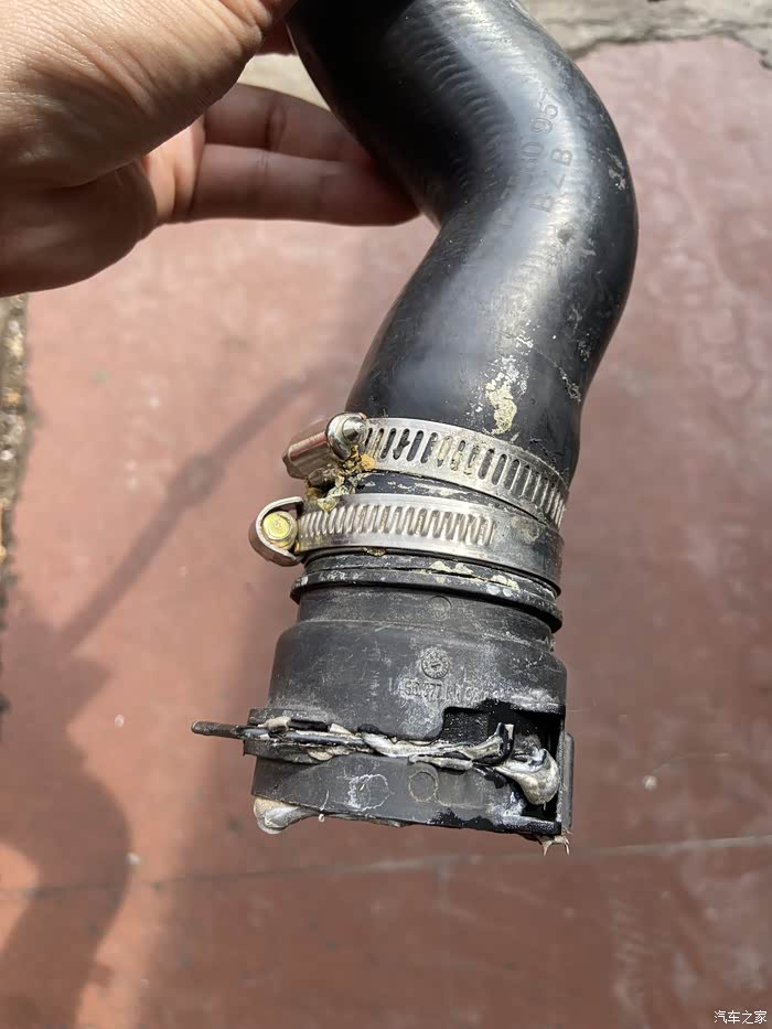

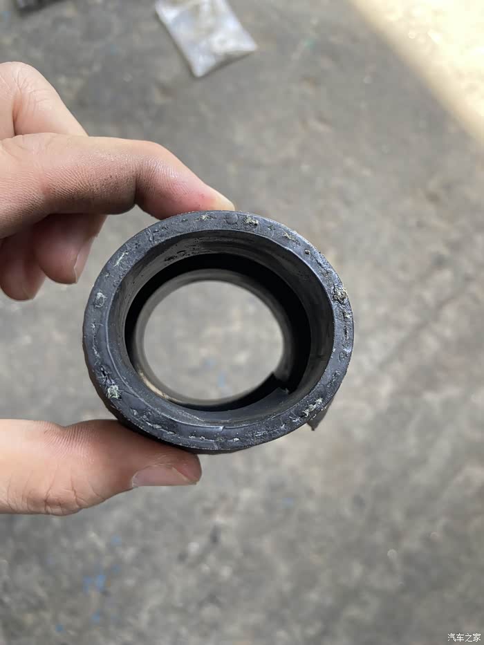

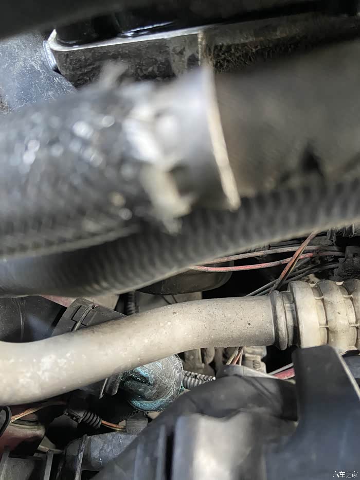

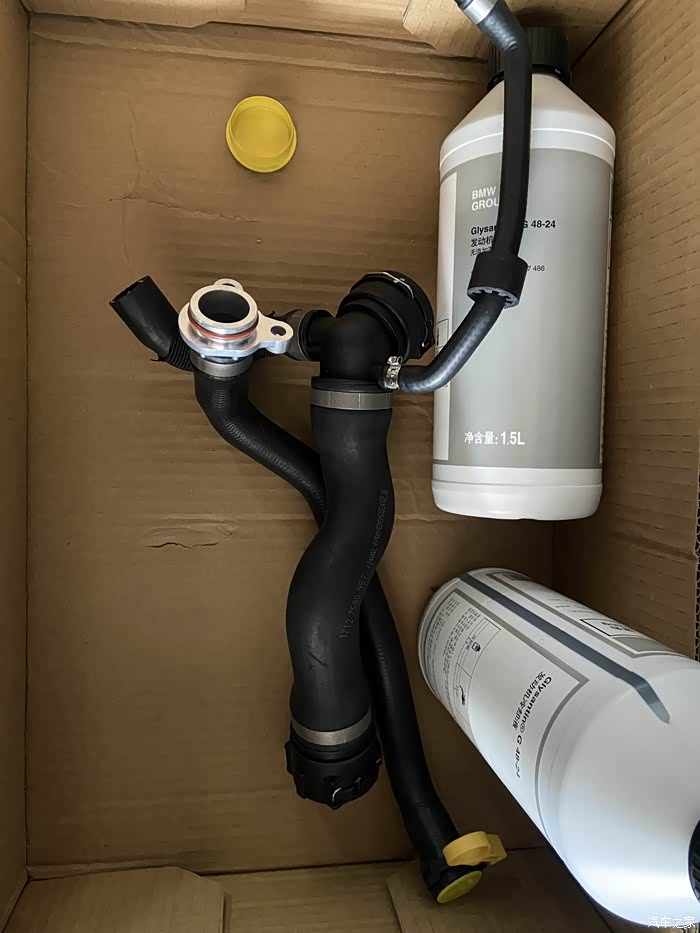

第三次:时不时报缺水,自己检查发现上水管接口处有渗漏,前车主换过水管(仅水管,接头没换,而漏水基本上都是接头处。。。省这点钱也是无语了)。缸盖水管寿命也到了,一起换掉,全部原厂。
没眼看没眼看
这次换了2根,这2根也属于小里程的必换项目

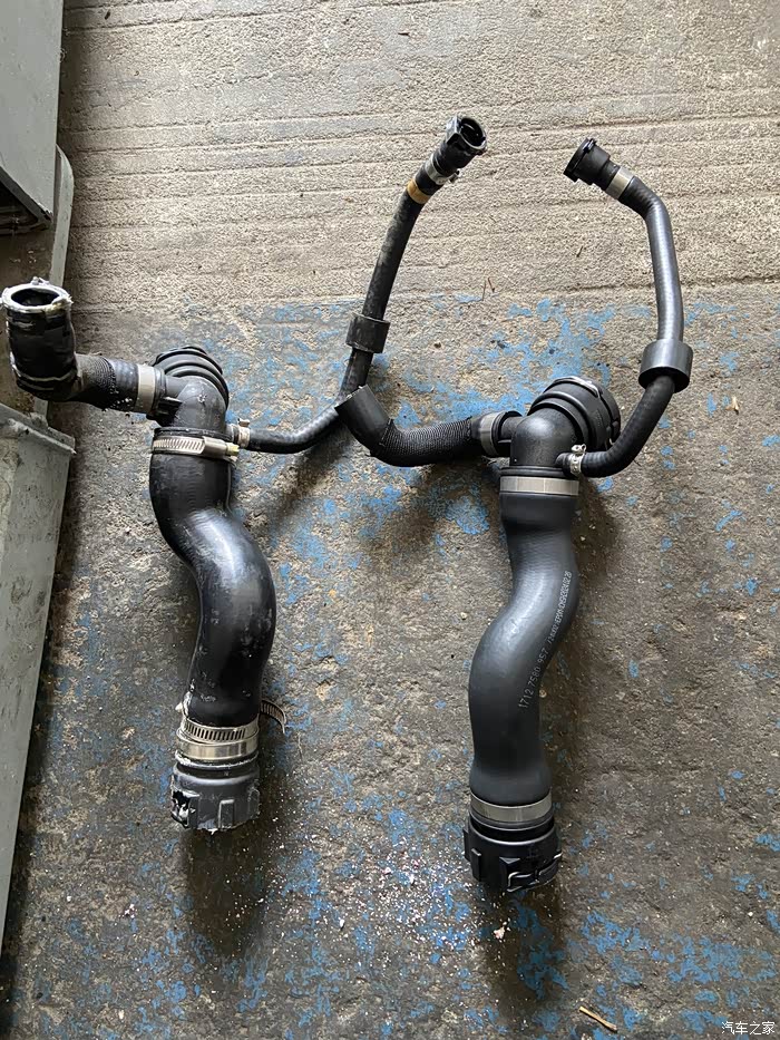

大名鼎鼎的“米老鼠”
新旧对比
换了跟金属接头的

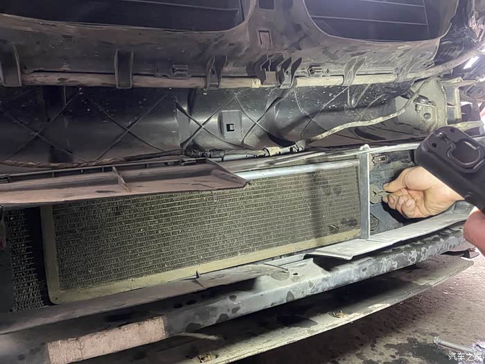

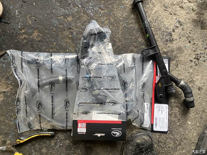

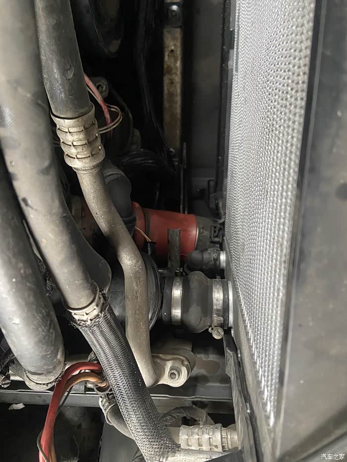

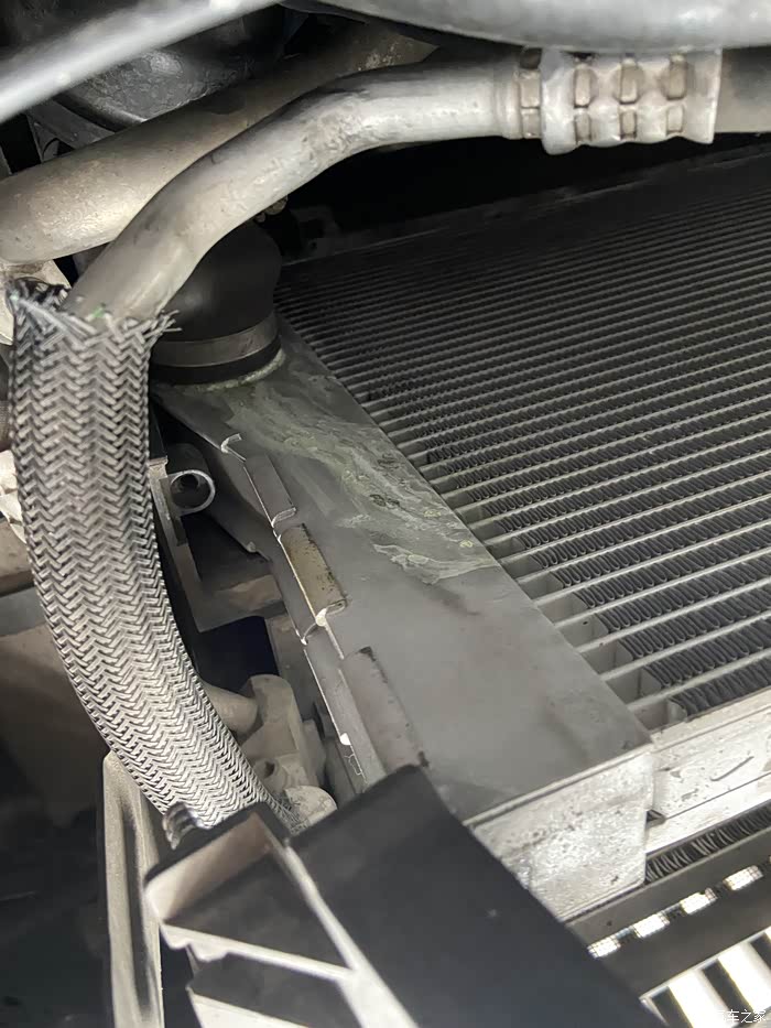

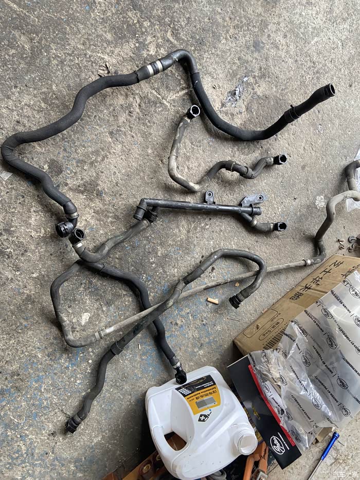

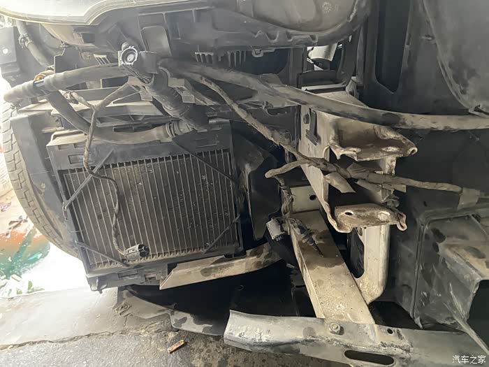

第五次:用了一段时间,又又又报缺水。。。加水观察,再加水再观察,回水管漏,这根可不太好换,从左前水箱进辅助散热器的,管道从中冷器后面走的,前脸要全拆掉,索性有一点老化痕迹的硬管全部换掉:水箱进波箱散热器水管、波箱散热器进四通回流硬水管、四通回流硬水管等等。自此,我以为水路完稿清白了,然而。。。。
肉眼可见
漏的很明显
这次的始作俑者
风扇也被拆了无数次
中冷器后面也有一根管道
防撞梁也要拆
部分用的盖茨
这跟用的原厂
部分换下来的管子
第六次:用了一段时间,又又又又报缺水。。。反复观察后发现,水箱到节温器的短管有渗漏痕迹,我真是服了,上次换管道就这跟没换,想着一根10cm长的纯软管,两端还是卡箍,卡紧一点应该不存在漏的可能,还是我草率了。。。。
