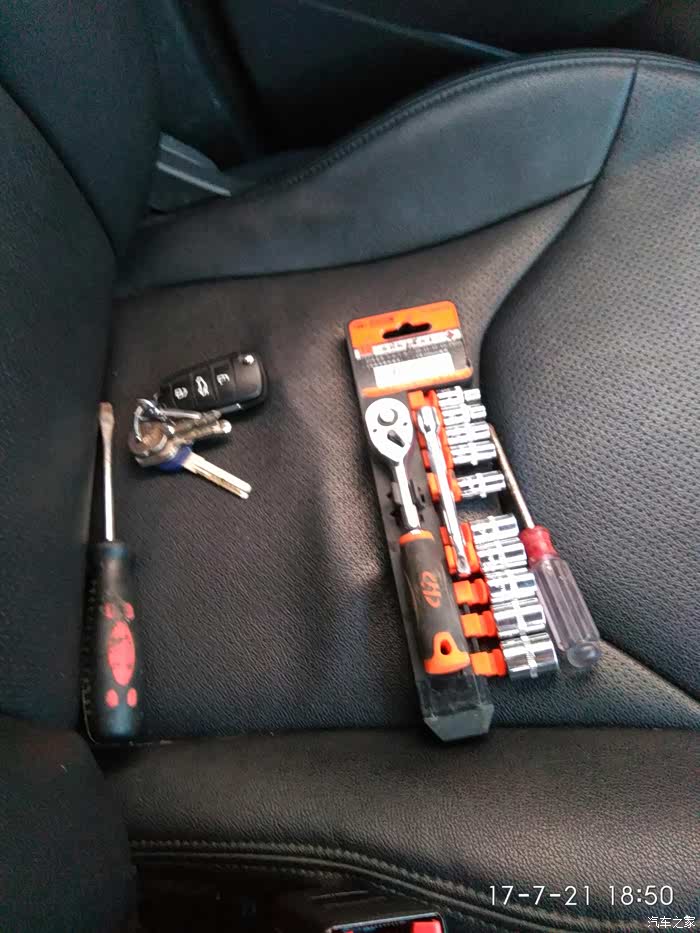

加长梅花螺丝刀加长十的套筒

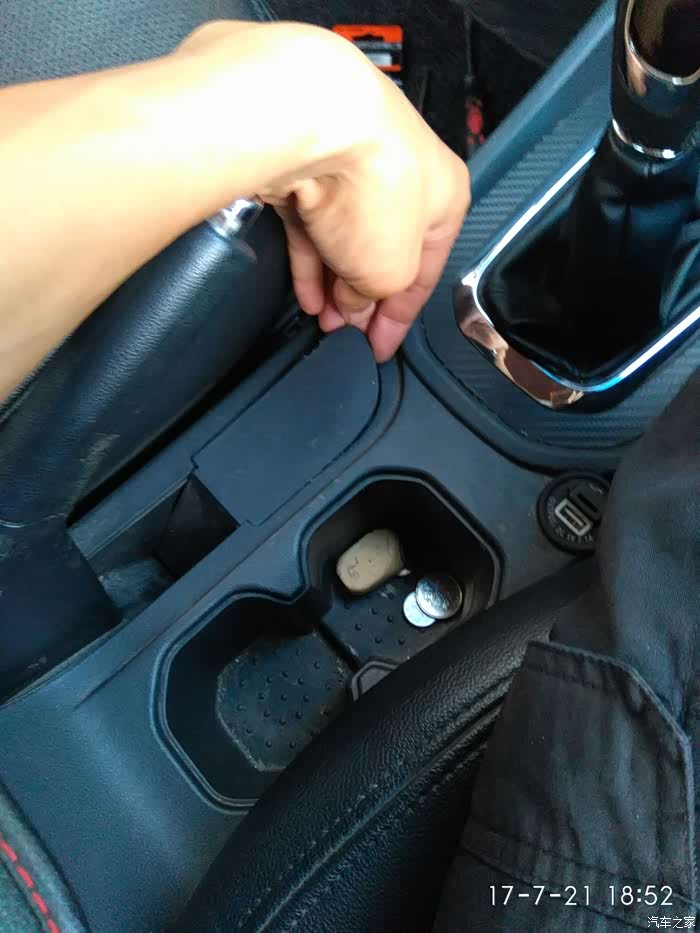

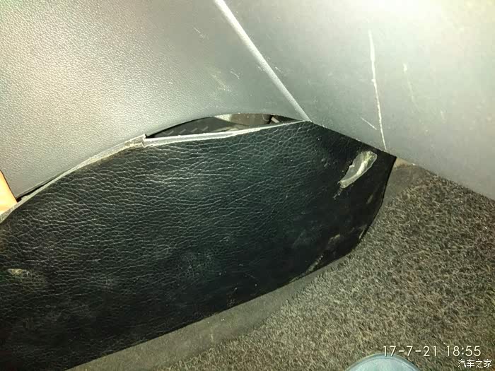

手刹护板拆了,用一字刀撬开就好了。有口子撬

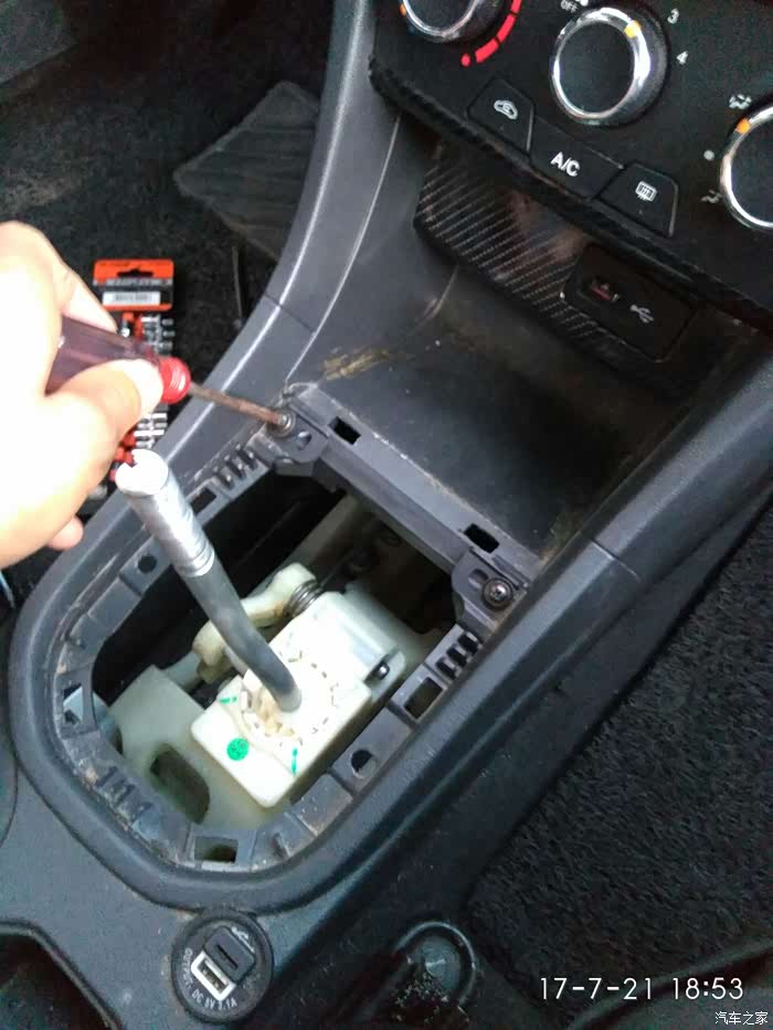

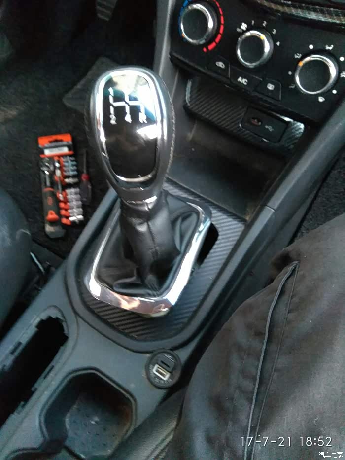

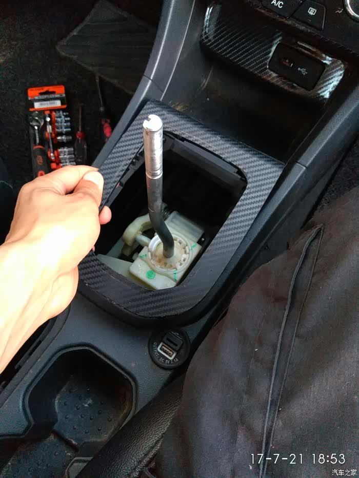

档把用力晃几下就出来了
拆成这样子了
螺丝二颗拆

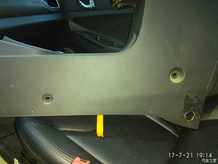

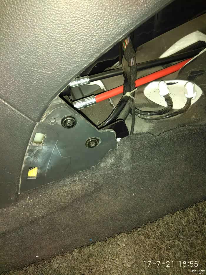

导航下面左右护板拆掉,有二颗螺丝拆完用力撬扣子卡上去的。
拆完二块护板就这样的。螺丝主副护板各有颗拆掉。

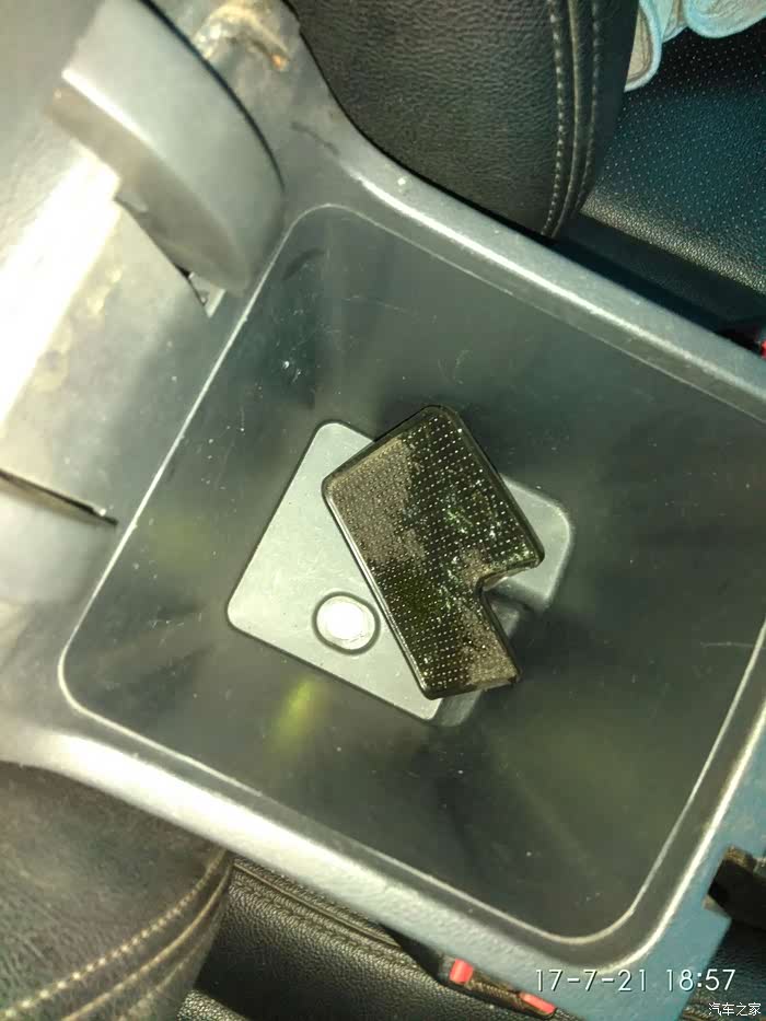

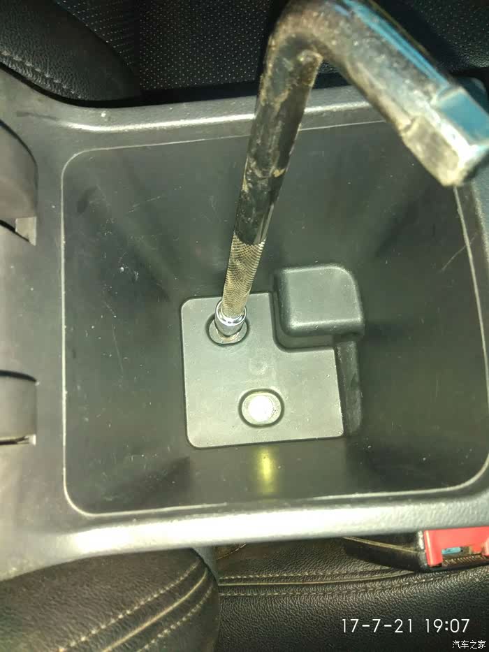

扶手箱下面埑子拿走发现二颗十的螺丝。拆走

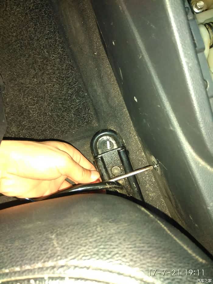

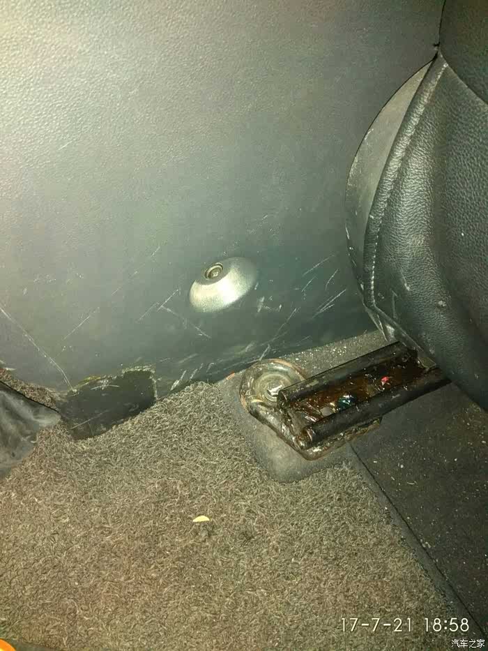

主副驾驶座二颗螺丝拆掉
主副驾驶座全部往前移,会发现二颗螺丝。拆掉

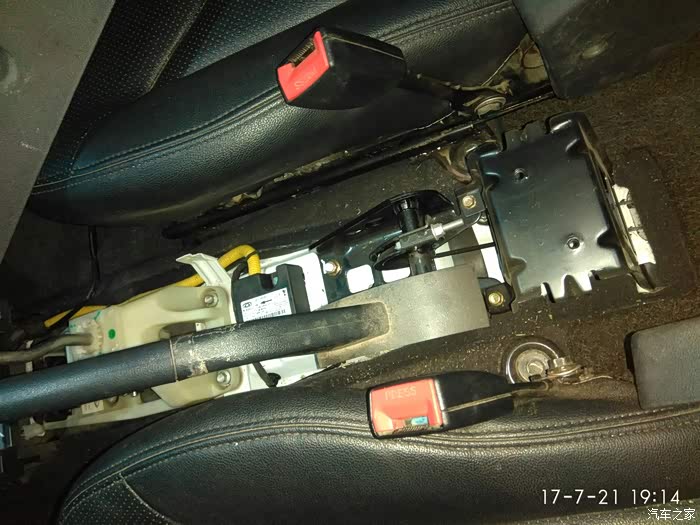

拆完,用力往上抬就出来了。扔后备箱去。
拿走成这样子。

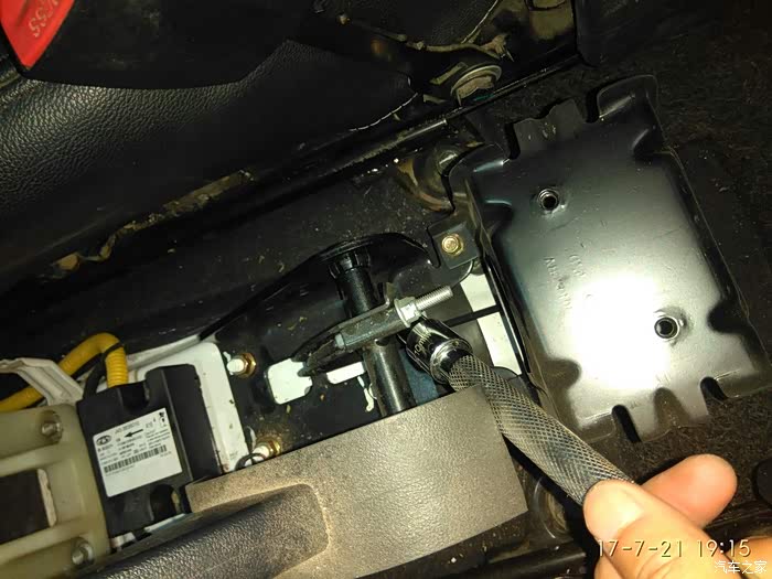

套筒指的地方就是手刹调节螺丝用十的套筒顺时钟扭几圈。搞定!
