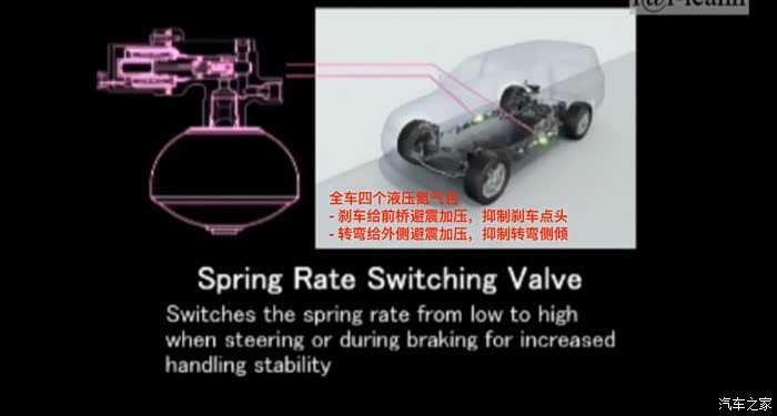

有帖子内车友问红杉和陆巡LX的区别。我开了6年普拉多,折腾无数,近期大翻新保养新入手的LX570(换掉四个液压避震,更换AHC液压油,排空放气,机械和利用OBDII软件界面调整AHC传感器偏值)以后,才对丰田系越野车技术有一定认识。根据我的实际经验,介绍一下。有问题请提。
首先要说,丰田系越野车,哪怕是最便宜的皮卡和2.7普拉多,通过性能和稳定性也比市面99%的车子强,但是定位和悬挂科技含量区别很大。本帖我谈谈悬挂。以后有机会,再谈谈发动机技术和丰田系耐操的设计用料。
丰田雷克萨斯的越野车悬挂技术从高到底:

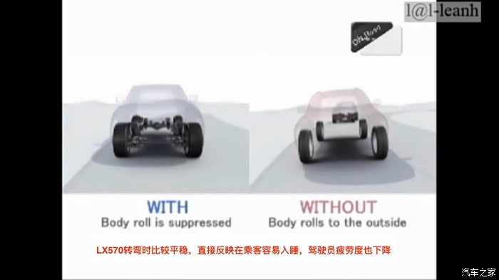

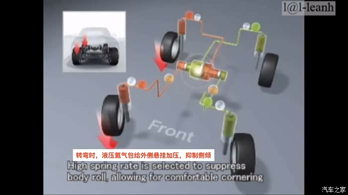

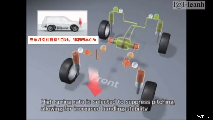

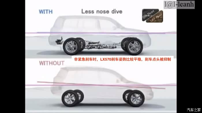

1. LX570和日本本土专供的顶配陆巡:液压升降和AVS软硬可调,一般人不知道的是转弯和刹车传感辅助实时抑制侧倾和点头。因此乘坐LX非常平稳,后排家人乘客入睡轻松。
2. 顶配普拉多VX、雷克萨斯GX、以及非日本本土的顶配陆巡:KDSS液压防倾杆和软硬可调避震筒。KDSS可调防倾杆可连可断。
3. 普拉多TX中低配:螺旋弹簧和普通油压避震,转弯侧倾和舒适度的矛盾确实无解。要抑制侧倾就只能用硬弹簧,舒适性差。普拉多120是软弹簧舒服侧倾大,150是硬弹簧舒适性差但是侧倾小。
4. 东南亚fortuner:前悬挂于普拉多低配一样。后悬挂采取更廉价的钢板弹簧,不过我记得好像也有一款fortuner是后桥5连杆。
以下各个车型的避震区别,我尽量贴图演示。今天先更新LX570的氮气包原理,过几天再贴控制升降的泵和阀

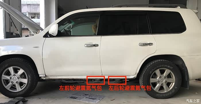

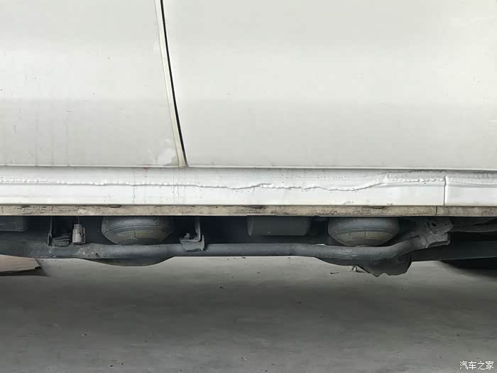

LX570悬挂法宝之一:四个悬挂高压氮气包
