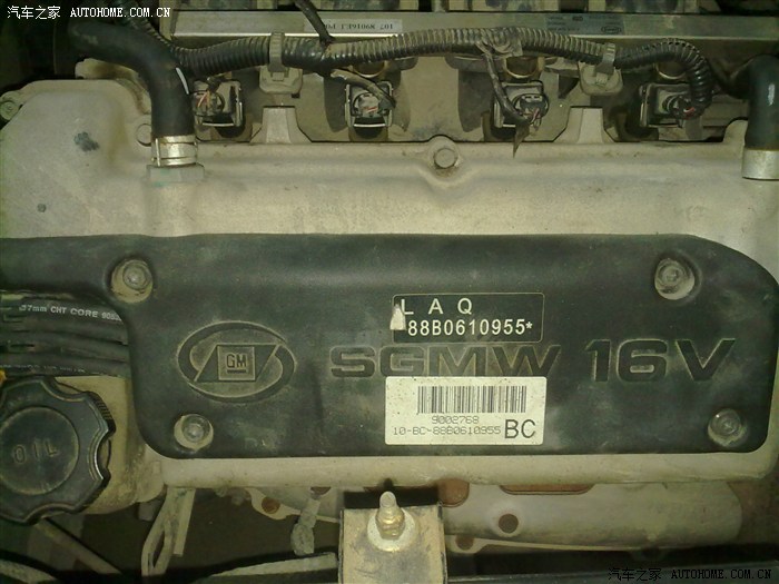

第一代发动机?
当年可是交了5K订金,等了一个星期,花了54800买的标准型荣光

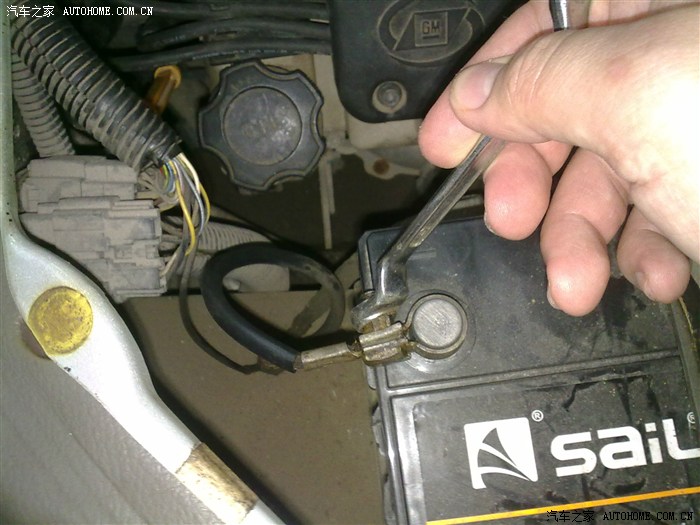

网上抄的,先脱开负极 ,用10的梅花扳手

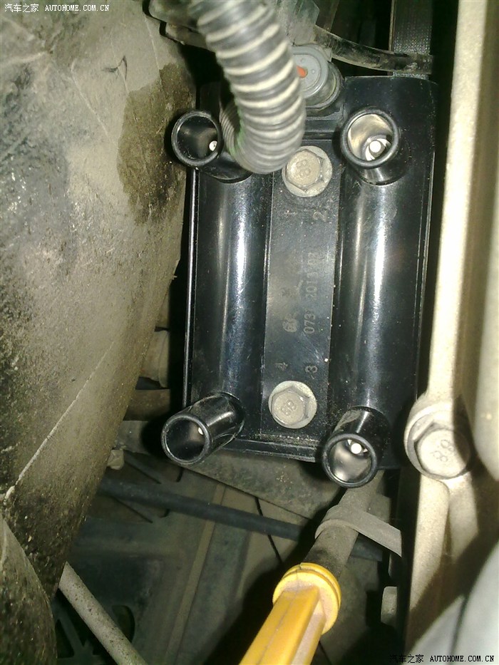

原厂件,那两颗螺丝要用10的T型套筒拆卸。
原厂高压包特写,认住特征,以后有需要网购时作参考

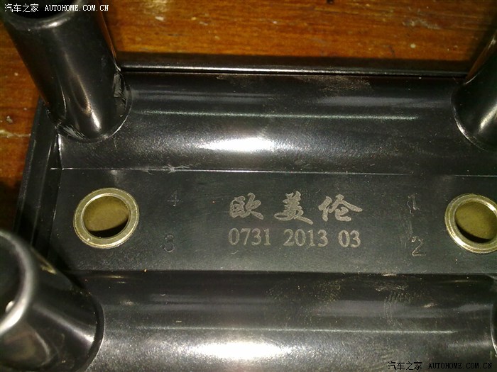

网购件

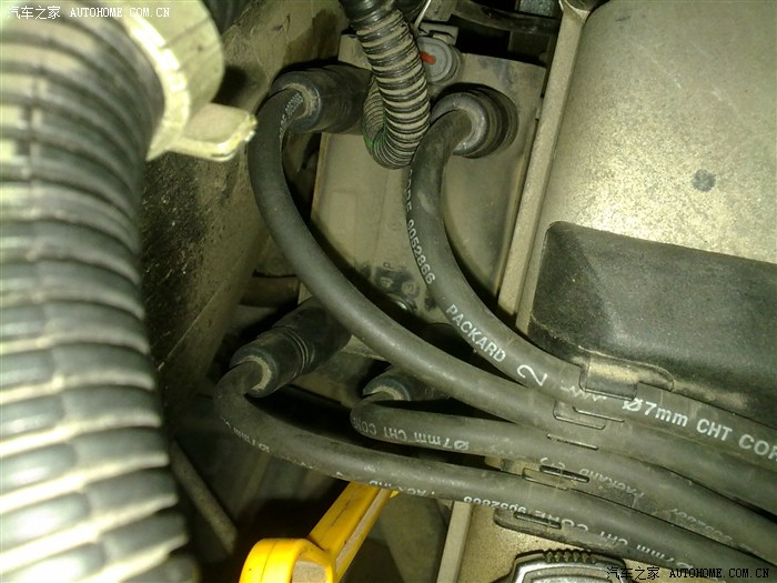

很简单的作业,但要记住缸线的顺序。不记得?不用怕,缸线上有写的
