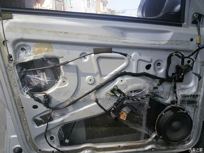

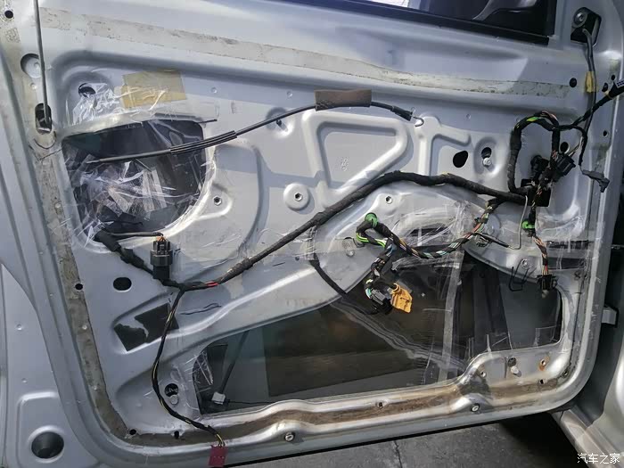

左前门装上塑料薄片,薄片上端在外,下端在内,用双面胶和封箱胶带固定,这样水滴在塑料薄片上后,就直接在内侧流下,不会往内饰板方面滴落。
左前门装上喇叭后,倒水测试,水从塑料薄片内侧流下。

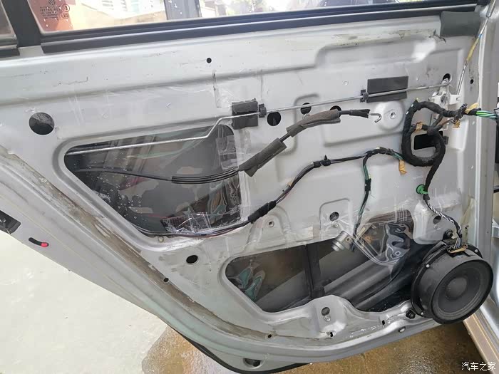

左后门完工后,倒水测试,水从塑料薄片内侧流下。

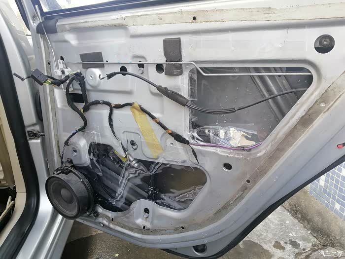

右后门完工后,倒水测试,水从塑料薄片内侧流下。

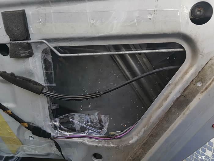

右后门上洞口特写。

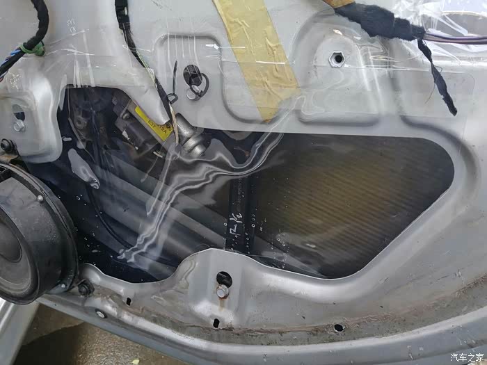

右后门下洞口特写。
