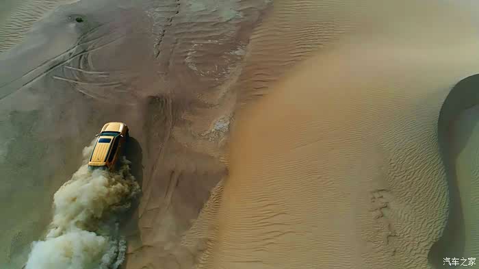

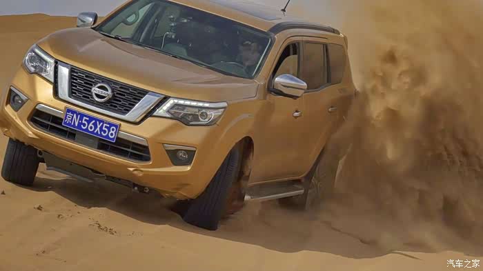

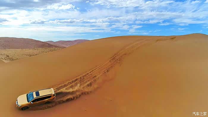

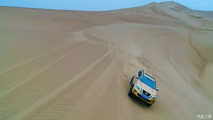

我和999在像墙一样的沙山侧壁上玩挂壁,高四1档,地板油拉高转速,过瘾!

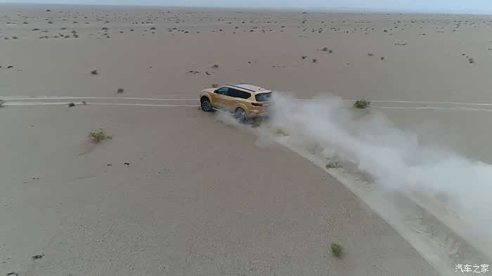

在浅沙区,体会拉力赛一样的速度

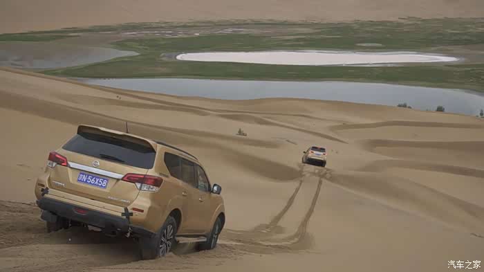

从北向南穿越见到的第一个海子,白云飘在湖水里,太惊艳了
诺日图海子,如果从奥维地图上看,我觉得海子的形状就像是如来神掌!!!

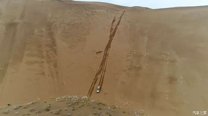

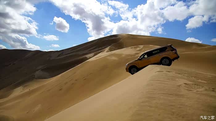

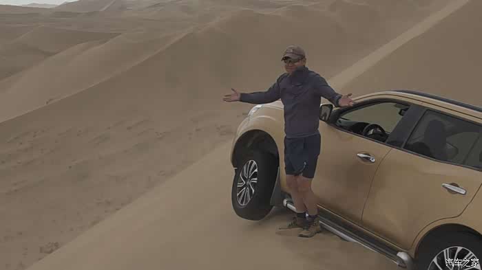

这样的大陡坡在巴丹吉林比比皆是司空见惯,没有最高只有更高

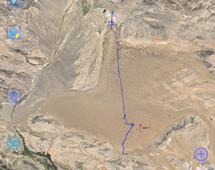

行驶线路:北京——G6——呼和浩特——包头——临河——G7——额济纳旗——穿越巴丹吉林沙漠——S317省道——雅布赖——巴彦诺日公——S312——乌力吉苏木——G7——巴彦诺尔——G6——包头——呼和浩特——北京
穿越线路:从额济纳旗附近下道,由北向南穿越巴丹吉林沙漠,到达S317省道
本次穿越的奥维航迹,另外感谢好友泛黄的青春,最近几年两次穿越巴丹,为我提供航迹和各种信息。青春他们车队也特别钟爱穿巴丹,不知道来过多少次了,是一群沙漠高手。这次在中诺日图金塔家还偶遇了。

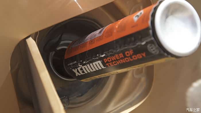

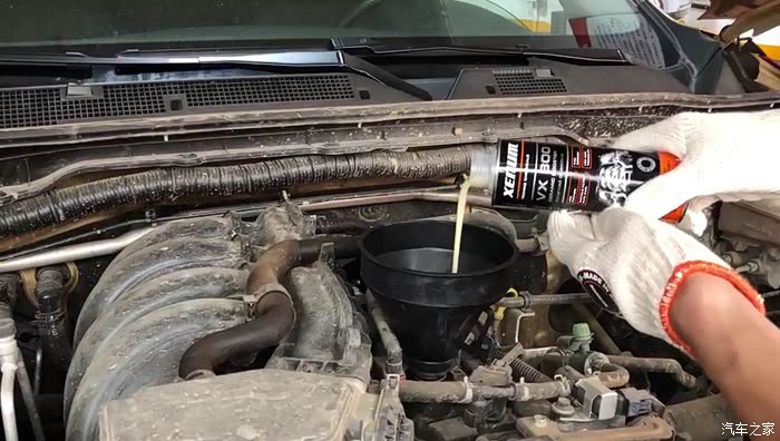

【车辆准备】做车辆准备的时候,我正在西藏珠峰,让北京团队做的最重要的工作就是更换机油,因为面对一年里最热的季节和地球上最高大的沙山群,我特别担心途达原车5W—30机油扛不住几百公里地板油+高转速的轰击,让团队把原车机油换掉,更换5W—40机油,依然是顶级机油喜门。事实证明这是一个无比正确的决定,有效保护了发动机的状态,40的粘度级别是夏季玩沙漠的标配,对发动机的保护是不言而喻的。BTW:一般常规用车,你可能对机油的标号和优劣没有直观感受,一旦跨入极限的门槛,好机油坏机油就会高下立现。越野拉力赛车会用到60粘度的机油。
高温高转速,一定要选对合适标号的机油
本次保养使用蓝色油液XPG 5W40,之所以没有使用30黏度是因为考虑到此辆车为四缸发动机,动力输出较弱,冲击巴丹吉林沙漠的沙山时需要经常保持5000转以上的发动机转速,同时炎热的夏季地表温度太高,用40黏度的机油可以为这种极限负载提供最大的发动机润滑安全
另外为保障此次巴丹吉林沙漠的极限负载行驶,特意单独添加了喜门 VX300 发动机陶瓷保护剂,最大限度的提升发动机内部的润滑性能,保障极限负载的润滑安全
我觉得这东西作用不小,结束穿越回到公路,发动机的声音和穿越前没有什么变化,而且还挺浑厚的,根本就不像是刚狠狠的豁了几百公里大沙山
另外,考虑到当地油品质量对车辆动力的影响——用四缸车死磕世界最高大沙山群,最珍贵的就是动力!!!我们还携带了若干汽油清洁剂,依然是同类中的的顶级产品喜门。
在额济纳旗吃夜宵的时候,当地朋友告诉我说当地加油站的油品质量不是特别好,面对这种极限穿越,我会把车辆受影响的因素降低到最低限度,燃油清洁剂是必备的
这两年,在燃油添加剂的选择上我只用两个欧洲品牌,喜门是其中之一,从《高山雪灵》开始一直在用

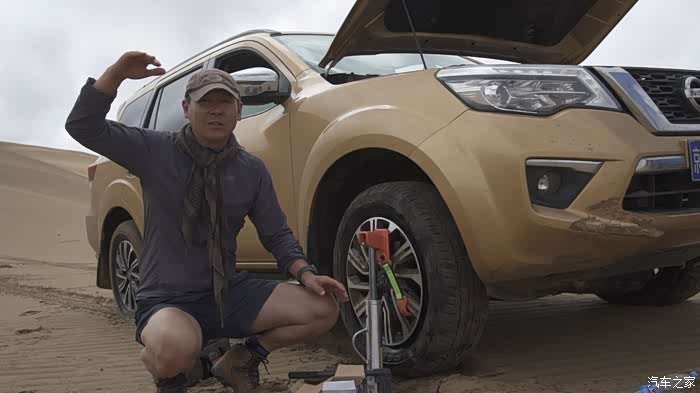

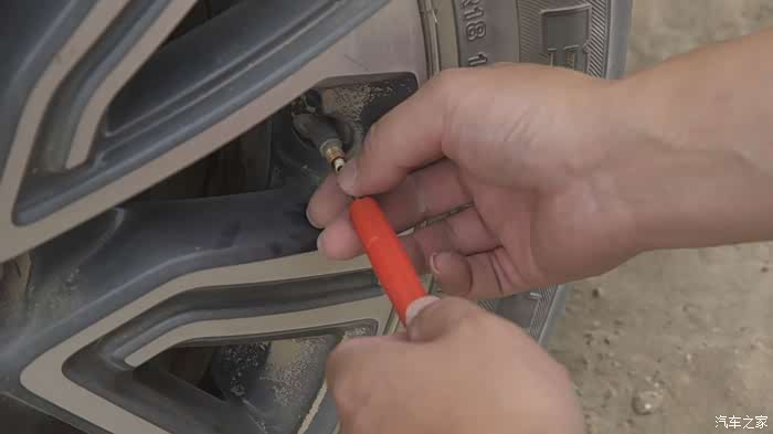

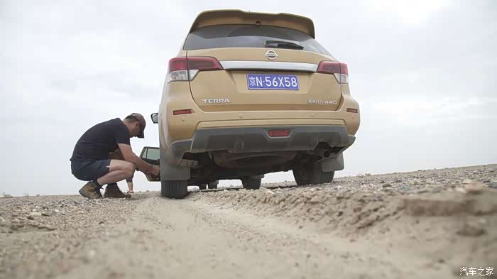

给轮胎放气
进入沙漠前降低胎压
最后是各种沙漠越野的必备装备,我的搭档999是越野+维修两方面双修的专家,所以我俩沟通起来非常简单:铁锹一车1把,大功率气泵一车1台,拖车绳一车1根,顶胎器+底座1套,除原车维修工具外再带常用维修工具1套,电瓶搭线1套,补胎工具及补胎条1套等等,肯定有忘了没说的,这阵子工作太忙,脑子不好用。哦对了,导航设备是手机奥维和佳明650(一车一个)

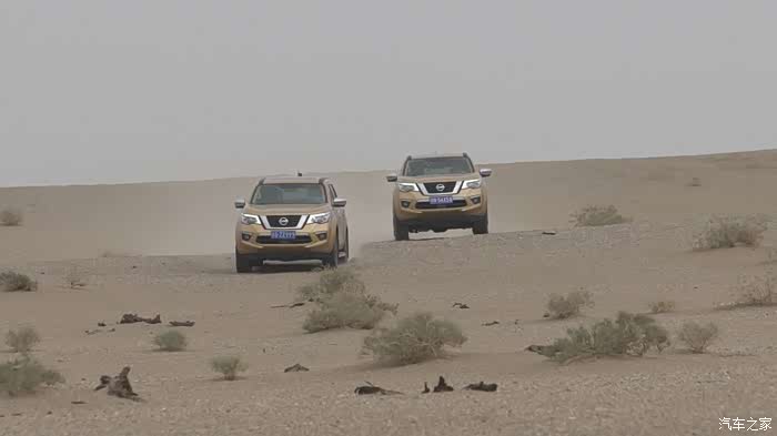

第一天高速穿越戈壁,向沙漠挺近
戈壁上的孤岛

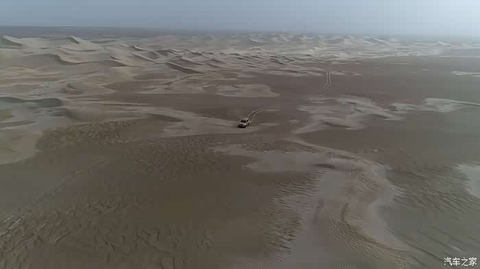

两辆途达像两艘小船,飘荡在海浪里

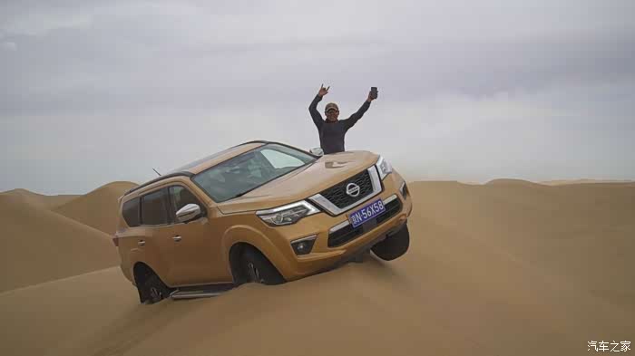

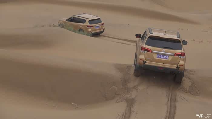

哈哈,挂在一个大A梁上了,当时999同时挂在车后几百米外的另一个刀锋上了,我们只能自力更生开展自救行动
下面是脱困后跨过A梁的组图
到这程度再加半脚油
这个角度的A梁和软沙,任何素车都会被顶底盘,不过沙子是软的,一蹭就过去了

其实我们也不想这么残酷的对待它,但面对那些巨大的沙山,你不踩地板油不拉高转速就真过不去,经常是差半脚油就翻不过去,眼睁睁看着近在咫尺的刀锋跨不过去,然后就是要倒退几百米再次发起冲锋,被大坡、软沙折腾的筋疲力尽苦不堪言。

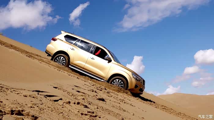

当然这毕竟只是一台四缸自吸发动机,面对巴丹吉林这样的极限地形,需要驾车者有丰富的沙漠越野经验,尤其是路线选择和控车技术。关于这台发动机的动力,我的感受大概有两点,一是不能丢转速,穿越巴丹这种沙漠,动辄就是几百米高的沙山群,这种四缸发动机拼的就是高功率,转速就是生命线,掉下来就没戏,选好线路,利用地势,把转速拉起来并保持住,动力才能够用才能越过山丘。第二点也是很令我感到意外的一点,我原以为以四缸机的动力,这次穿越肯定要长时间使用低速四驱来弥补动力的不足,但实际结果却让我大跌眼镜,本次穿越使用高速四驱的比例占到了大约97%,低四只是用于脱困。在沙漠腹地,沙山群最密集的区域,高速四驱1档配合高转速,是使用最多的档位。冲高沙山和大沙坡,拼的是功率和速度,我们也曾尝试使用低速四驱并试验了几个档位,发现完全不适合这次穿越使用,途达的低四更适合高海拔负重穿越,或通过一些需要大扭矩强调通过性的恶劣地形。在沙漠穿越中,适合脱困使用,比如陷在侧坡上,低四结合差速器锁脱困往往效果比较好。所以我发现很多人猜测的(包括我自己)用途达的低四穿沙漠,是有些想当然了,至于低四冲沙山降档,我们全程450公里纯沙漠穿越,一次这样的机会都没有。越野还是要靠实战说话的,经验也来自于实战。

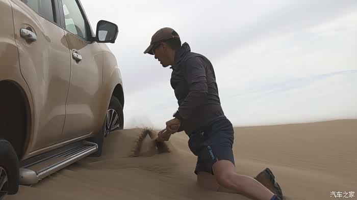

这种陷车,用铁锹挖挖,然后用低四+差速器锁配合,基本可以挠出来,因为有坡度
挠出来了,四缸的动力刚刚好用

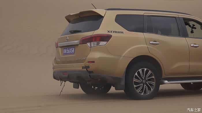

对于原厂素车进行这样的极限穿越,机械机器损伤可以通过我们的经验技巧来避免,但在巴丹这种复杂多变的极限地形穿越,外观尤其是前后保险杠的损伤是不可避免的。两辆车的后杠都撕裂了,前杠损伤程度不一,其中一辆在穿越即将结束的时候扎到鸡窝坑里了,前杠被整个撞掉了哈。另外,两辆车一共掉了三个轮眉内衬,这是因为没有进行专业升高改装,原厂减震及弹簧被压到极限的时候,轮胎和轮眉内衬摩擦挤压造成的。还有就是我车的右侧脚踏板,在做一个激烈动作时被顶了一下,螺丝崩断,脚踏板掉了下来。当时的动作是挂侧坡+骑刀锋,下刀锋的时候刚好是个V沟硬坑,车重重的跳了一下,侧杠也被重重撞击了一下。其实极限越野穿越,专业改装还是必要的。但途达以原厂素车的状态,仅仅付出这样的代价就完成了极限穿越,还是令我满意的,皮外伤都好修理。
后保险杠经过无数V沟壑断崖的蹂躏,被撕裂了,不过这对越野人而言是家常便饭,回去用塑料焊可以轻松解决
