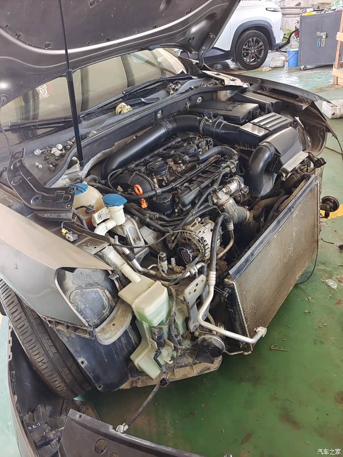

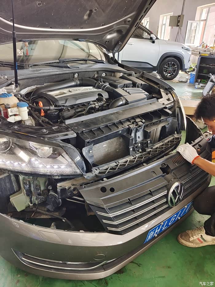

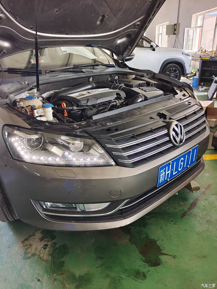

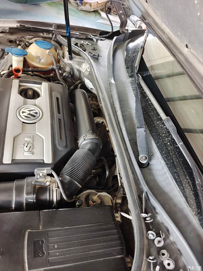

刚开进修理厂时的样子!从外面什么也发现不了,此前也多次上架子看底盘,也没发现!

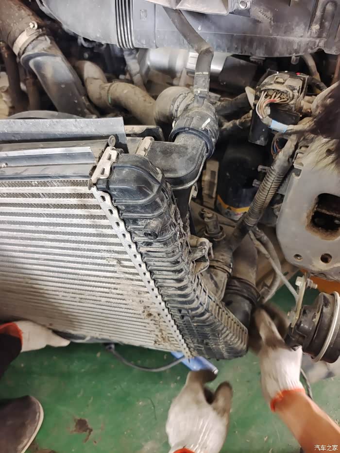

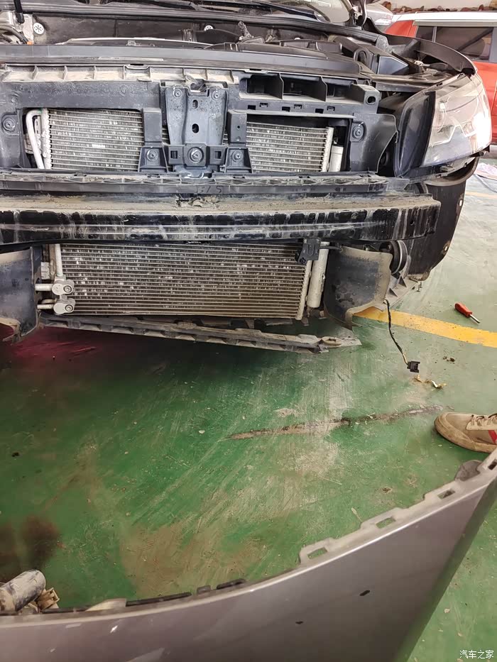

拆开后,明显看到左侧冷凝器下沉

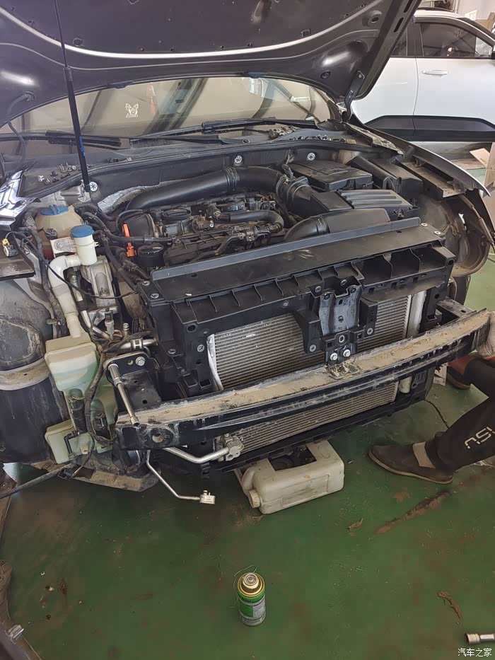

拆掉了前扛,看的更清楚。新的水箱架子一个460元
拆了一大堆螺丝
拆右前侧

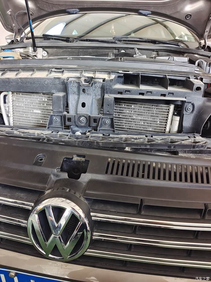

中冷器固定件断了,只能整体换。新中冷器380元

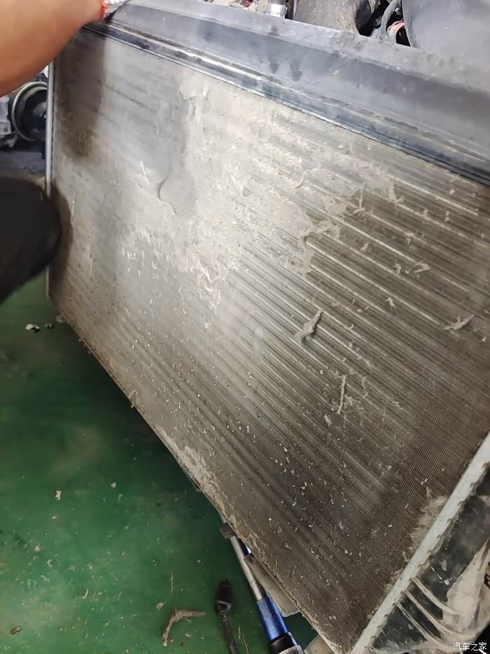

水箱前粘的毛毛

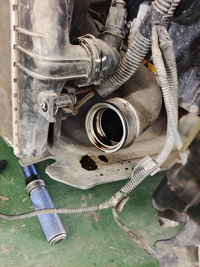

中冷器连接口出现机油,小张师傅说可能涡轮有问题了

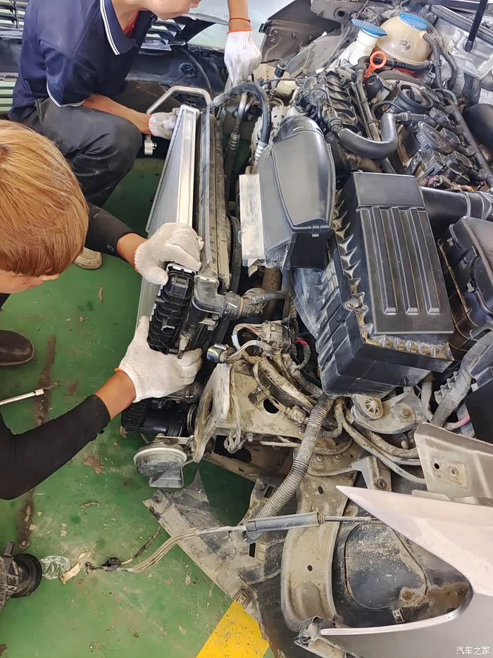

开始装新的中冷器

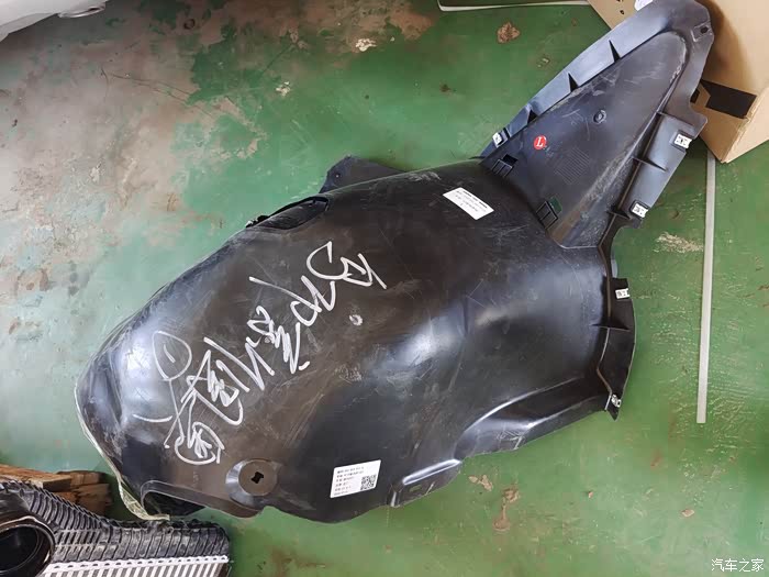

新的左内衬板,90元

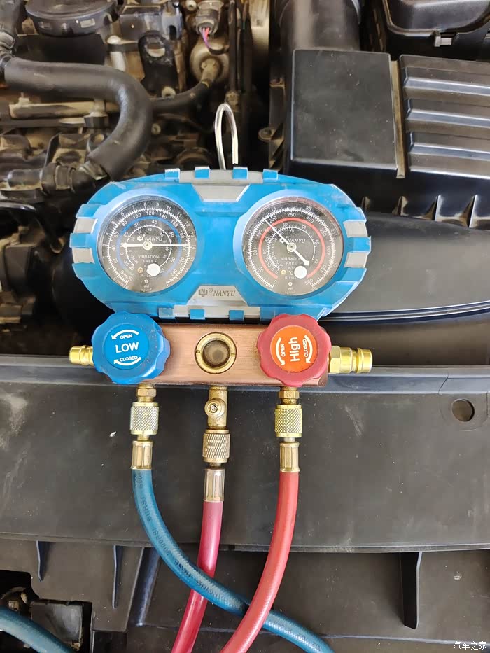

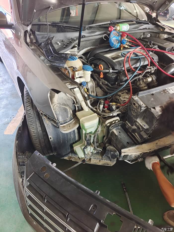

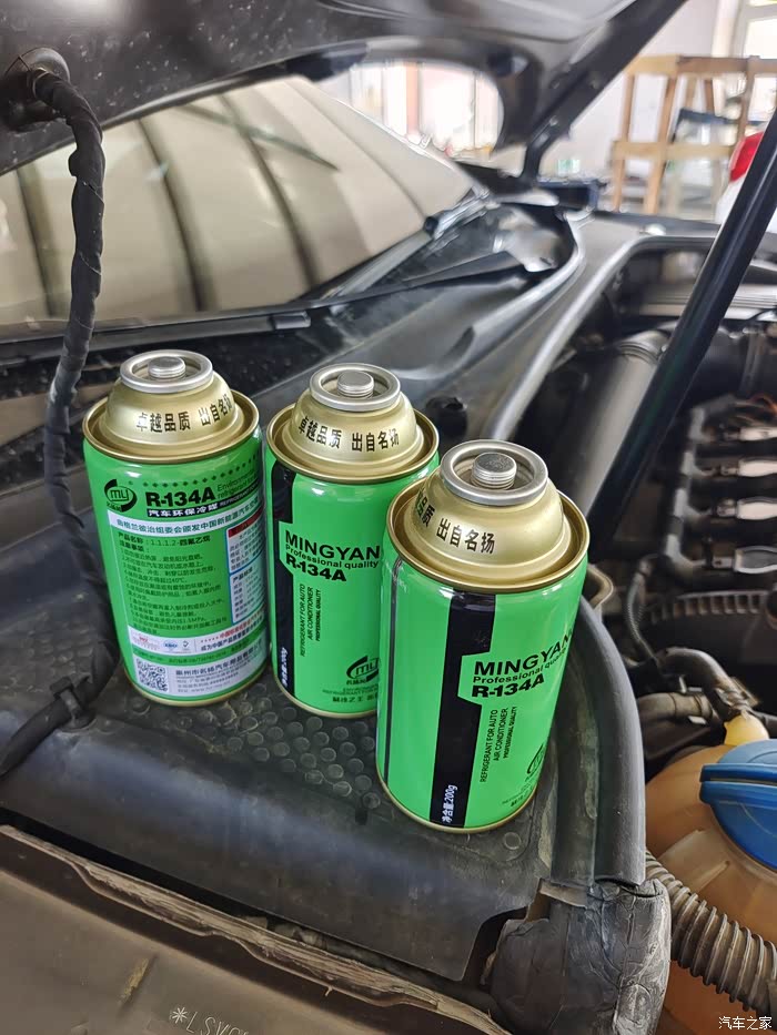

准备加的冷媒,80元/瓶
打压半小时,看有无漏气的

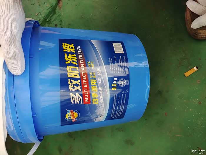

准备换防冻液,120元/桶。本来修理厂老板说不用换,是我坚持要换的

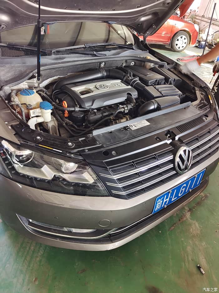

修好后的小帕,空调比以前凉多了,开起来更放心!
