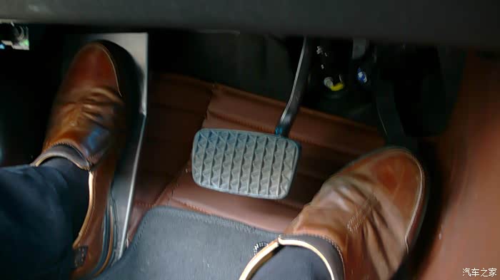

左脚踏板的改造是参考了新款君越的设计,直接去不锈钢加工店裁了一块(上)12(下)100*310*2MM的拉丝亚光防滑不锈钢板(右侧弯边1CM加强强度),再用AB胶直接贴在原来的车身的小踏板上改造成功的,并把全包围脚垫剪去踏板的一小块,保证左脚能脚踏实地!开车信心更足了!

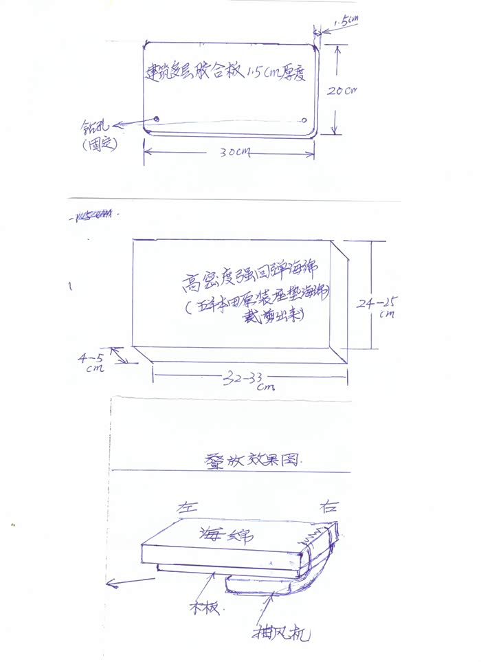

找到了成因后,我就着手找能支撑起人体重量的海绵把那个“坑”填平,找了一个多月都没找到这样的海绵,后来我突然想起了以前的珠江男装摩托车不是有这样的海绵吗?几厘米厚的海绵就足以支撑人体的重量不下陷坐到铁板上呢,还可以十年不变形下陷,可惜等我想到时已经迟了点,不久前已经把它拆给亲戚的车用了。然后我就去找了以前保养摩托车的修理行的老板,让他帮找到了一个用了没几年因外套破了而换出来的五羊摩托座垫海绵,我试了下,一屁股坐上去只沉了一点点,支撑力、回弹力非常强,就它了,然后就把它拿回来放进洗衣机用消毒粉洗干净,把它拿到包真皮的店去裁切,最后裁切成一块33*25*4CM的海绵块,再次拆开主驾驶座把它放到座椅屁股位的弹簧上面的那“坑”里,在海绵块与弹簧之间再垫上一块20*30*1.5CM的工程多层夹板,这样四条弹簧的压强就会通过这块木板平均分布给海绵块,这样就改变之前原厂设计的海绵局部受力下沉严重的,也使海绵更耐用了。注意固定木板只要两个点就行了,这样不会影响弹簧的伸缩,保证了座位的原有弹性。

海绵块、木板的大小及叠放方法

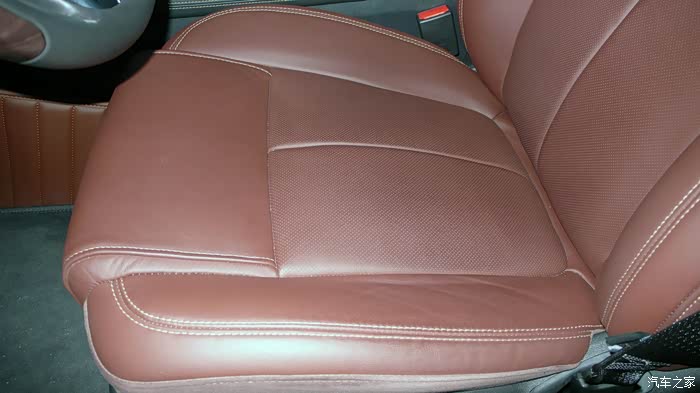

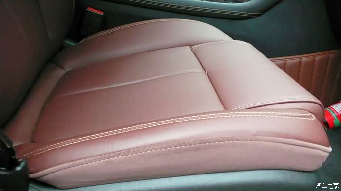

这是副驾未改造的座椅图,很少有人坐都已经有点下陷了(现在我一分钟都坐不住)
这个是主架位,后部屁股位处比原来高了3、4CM,外观更饱满了呢,再不会下陷,皮皱了

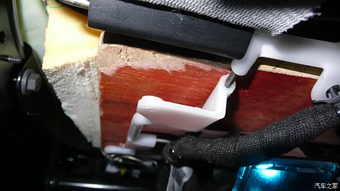

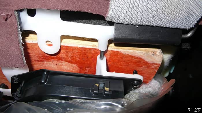

这个是座椅底部右边抽风机上的木板及海绵

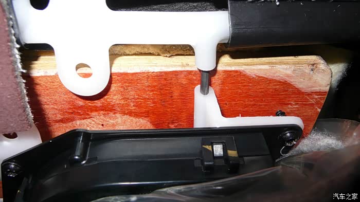

这个是座椅底部左边的木板及海绵
这个是座椅底部右边抽风机上的木板及海绵
左脚拉丝防滑不锈钢踏板效果图
