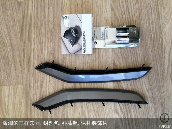

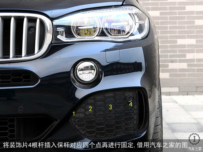

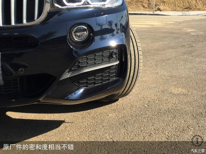

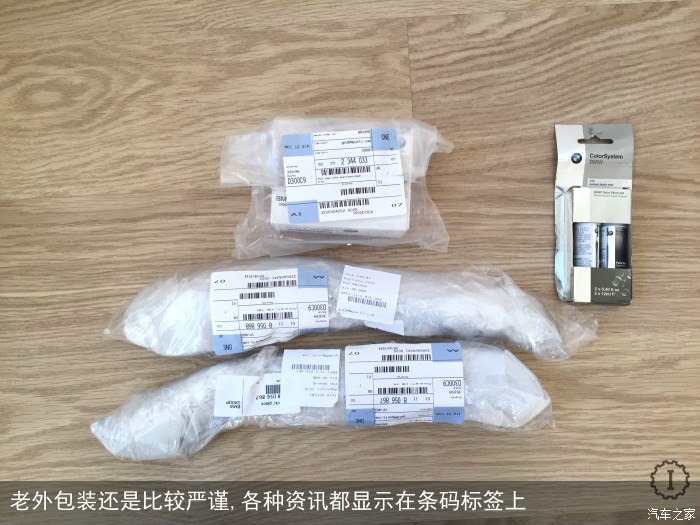

今天要跟大家示范如何安装M套件保杆下的装饰片, 这个小东西做工简单,但是原厂零件的价格相当的高, 海淘回来都还要接近1700一对, 建议不急的人还是等国内的厂商开发出来再购买比较划算, 因为这东西纯属装饰用, 没有其他用途。

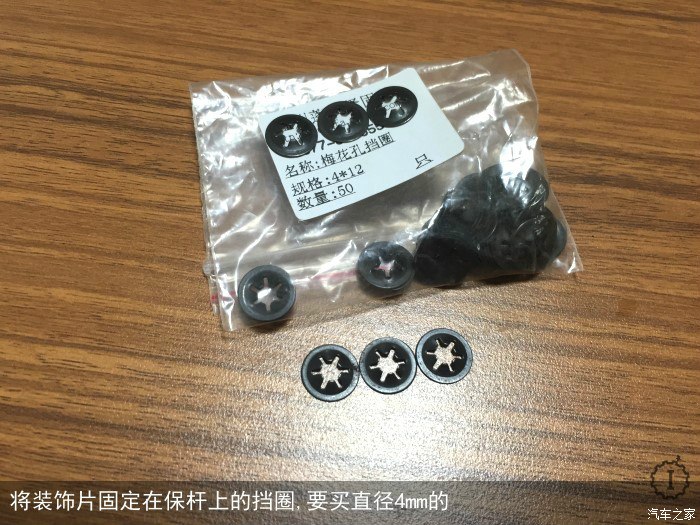

装饰片到手其实已经很长一段时间了, 但是转运商把最重要的锁定环搞丢了, 所以一直没有动手安装上去, 后来花了很多时间在找这个五金, 主要不知道准确的名称是什么, 后来试了各种关键字终于找到这个五金叫”梅花孔挡圈”, 不贵才几分钱一个, 但是少了这个就没办法把装饰片固定在保杆上。

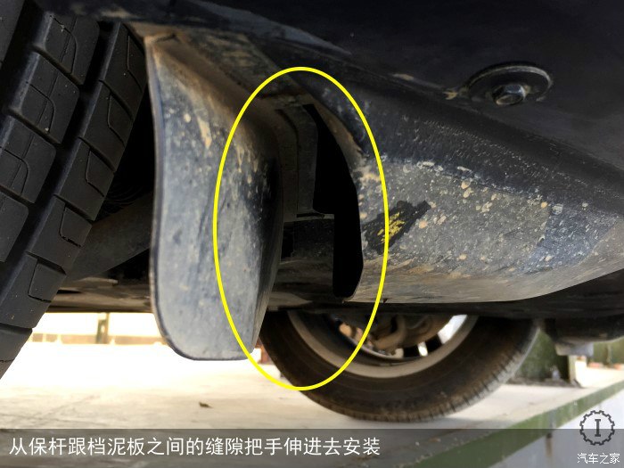

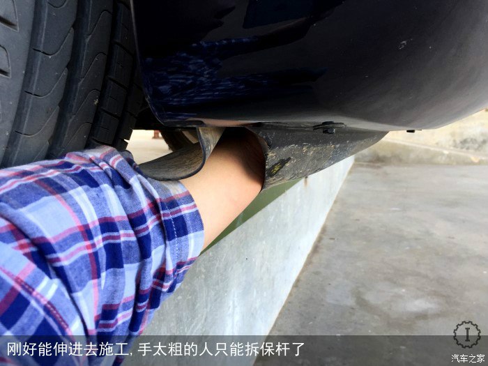

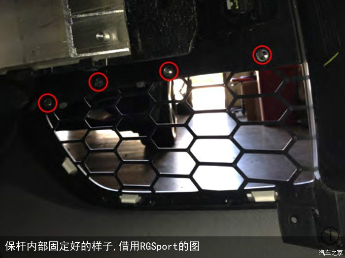

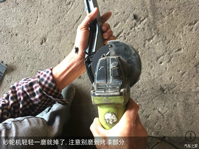

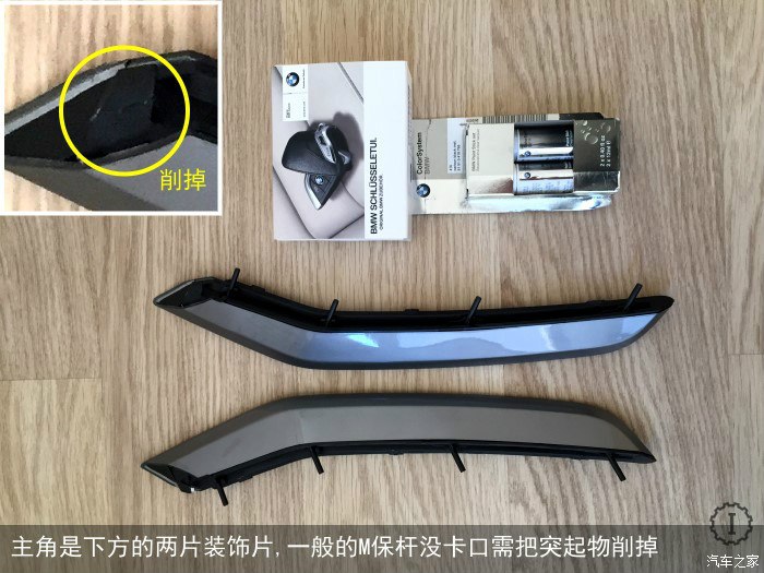

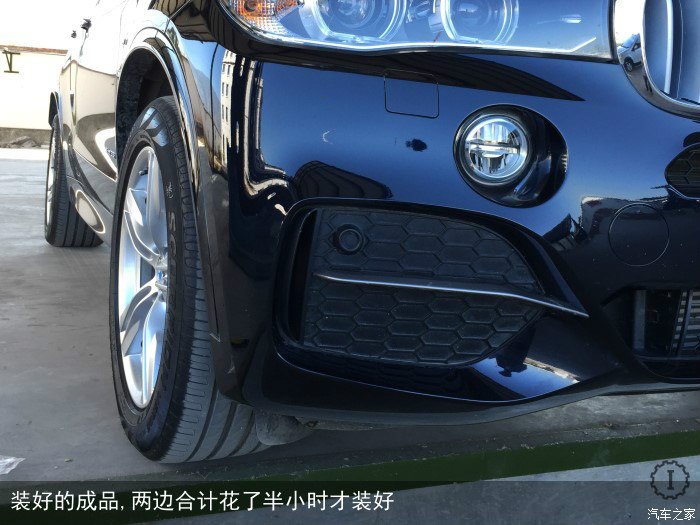

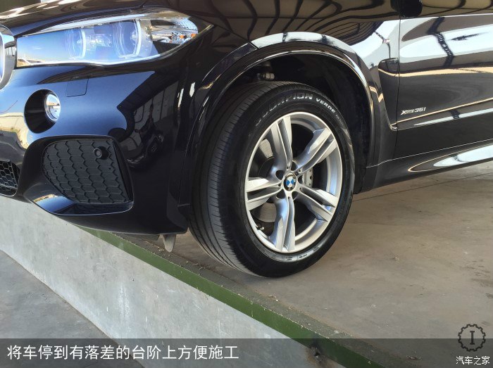

安装之前看了一些国外的教学, 多半说要把前轮拆下, 并拆下保杆内衬,我自己研究了一下, 保杆跟档泥板之间有个空间刚好可以把手伸进去, 这样一来就什么都不用拆了, 找个有落差的平台就可以施工, 首先要把装饰片突出的卡口削掉, 因为一般M套件保杆没有这个卡口,只有M50d的保杆有, 所以必须削掉才能安装, 再来把锁定环卡在装饰片上的塑料圆柱就完成了, 接下来不罗唆, 看图说故事!

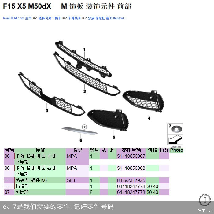

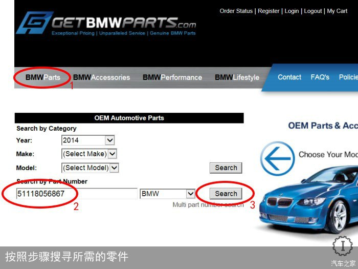

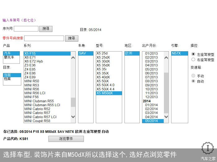

首先要先查你要的零件准确的编号, 我是上RealOEM查的, 有中文
http://realoem.com/bmw/select.do

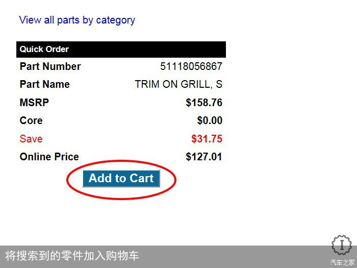

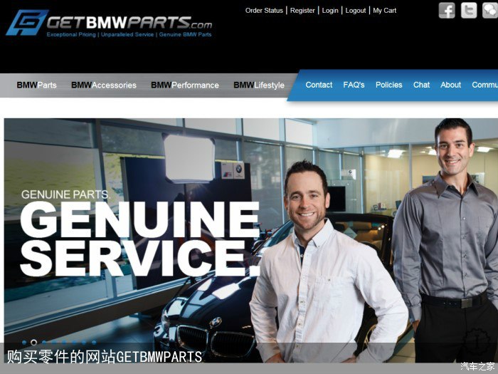

查到需要的零件记好编号, 再到GETBMW PARTS购买
http://www.getbmwparts.com

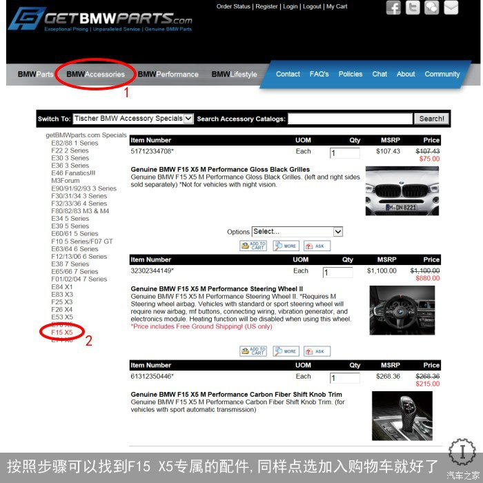

版上很多人询问的M PERFORMANCE套件这个网站也有

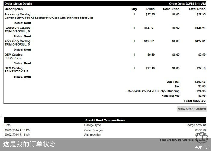

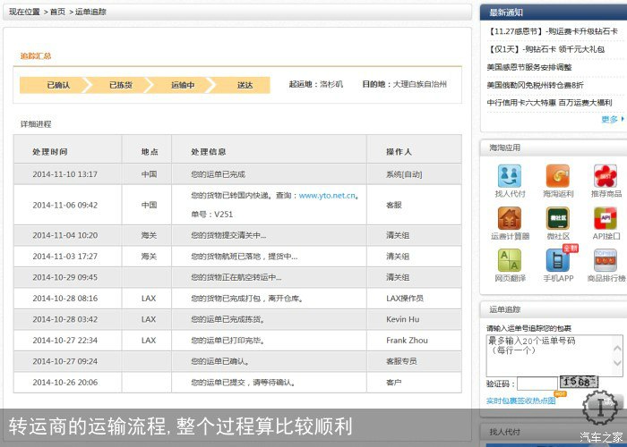

再来就是付款, 寄货到转运商给的地址, 最后寄回国内。付款必须使用支援外币的信用卡, 没有的话也能找到代付的服务。因为国外的网站大部分不直接寄到中国, 所以必须透过转运商来处理中间运输的问题, 但是中国又规定汽车配件不能邮寄, 所以购买之前最好问清楚转运商接不接汽车配件运输, 我就是没事先问清楚多花了几十美元的运费。

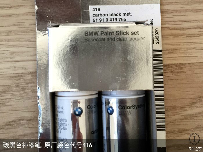

最后算一下海淘到底能省多少钱, 以钥匙包为例, 到手价210元, 跟淘宝最低价差了20%;补漆笔到手价210元, 跟淘宝最低价差了23%;装饰片没有比较依据, 如果和4S店报价相比差距就更大了, 所以海淘除了省钱还能找到国内不容易订到的零件, 不过缺点还是有的, 有可能零件跟车子不合;货物在运输过程损坏、丢失甚至遇到海关补税、罚没等问题, 所以海淘有风险, 购买需谨慎!谢谢大家~
