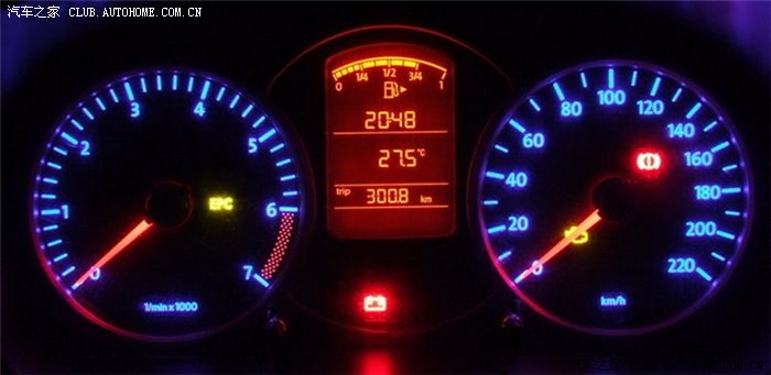

朗逸原车的仪表板背光是蓝色的,借用一下网上的图,感谢原作者
但,高档车几乎就是白光背景,包括朗逸TSI,也是白光的,改吧!

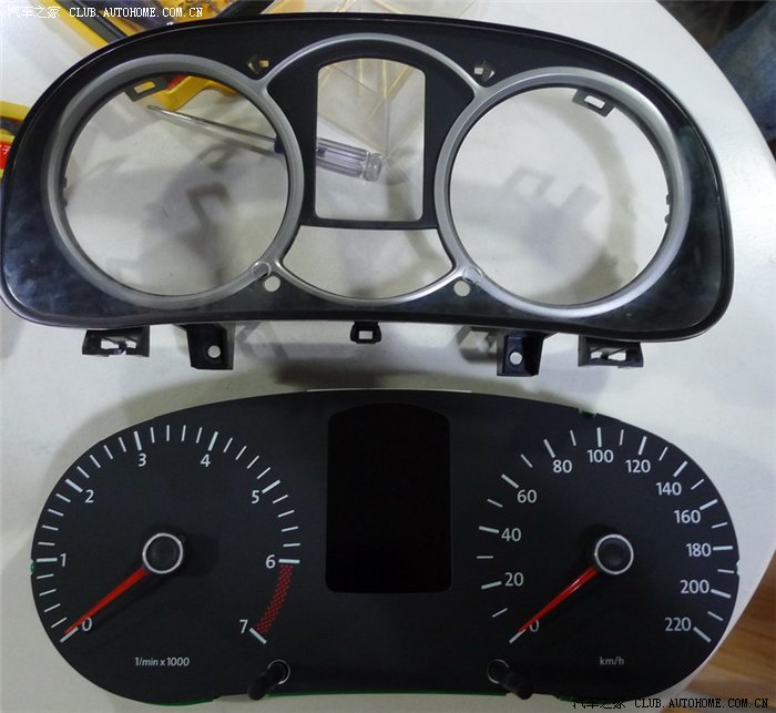

施工步骤:

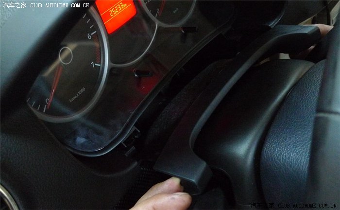

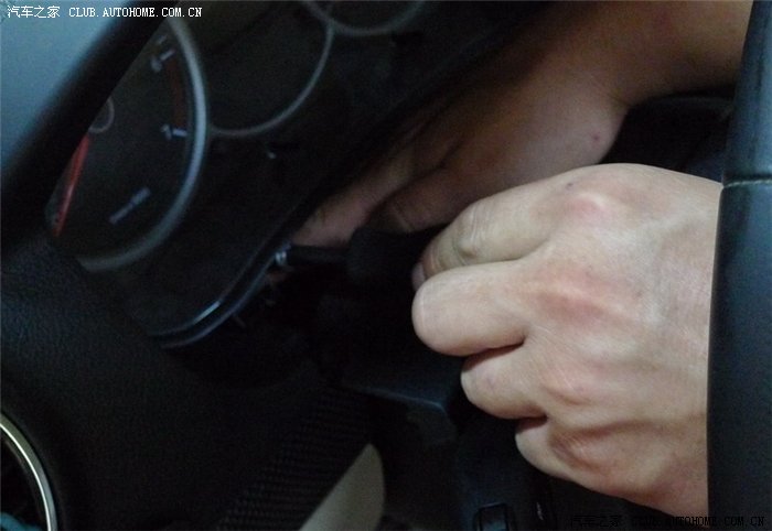

1. 降低方向盘,用力将仪表盘挡板向下掰,注意内部的卡扣

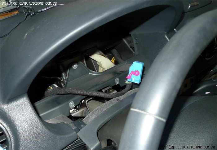

2. 挡板出来后,看到仪表板固定的2颗螺丝,拧之.
3. 拿出仪表板,仪表后部是靠一个连接头连接车身的,分离之

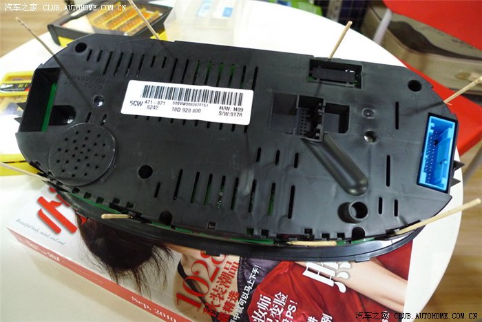

4. 仪表板下来了,用牙签塞卡扣们,取出塑料罩

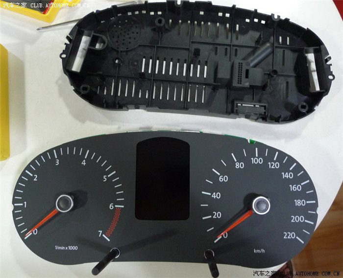

5. 分离塑料罩
6. 要分离底盖了,easy job

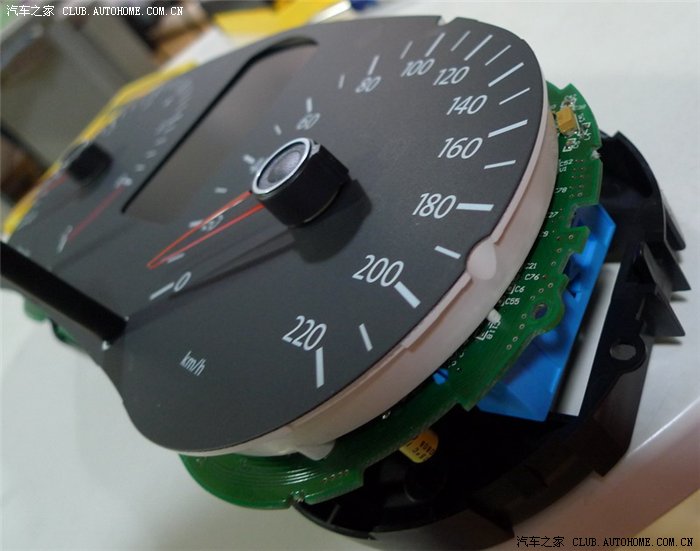

7. 下面要取仪表针了,这里比较关键,请看清楚,仪表针的零位在哪里,装的时候要归位,否则......
看清楚以后,用力捏紧针的底部,用力向上提,不要害怕,不要犹豫......
8. 针出来了,仪表纸也那拿出来吧......

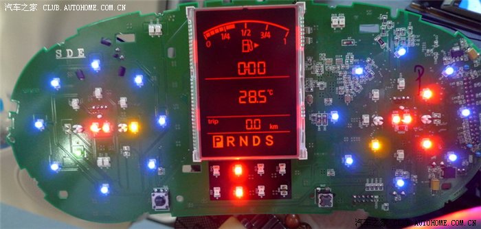

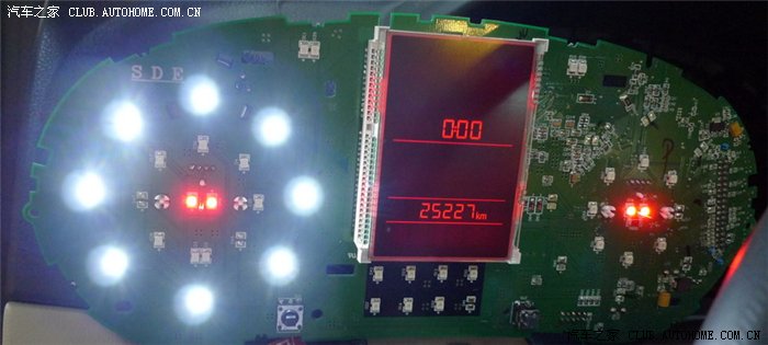

9.  赶紧上电看看,仪表是不是还活着,嘿嘿

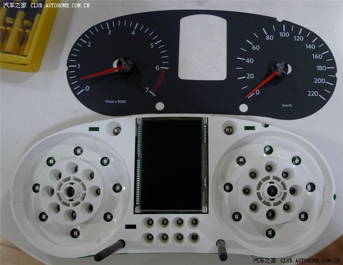

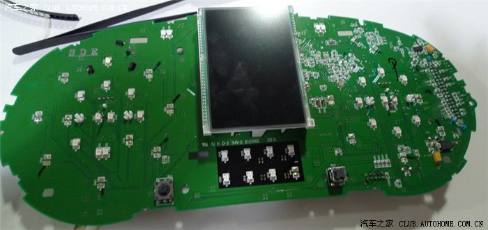

很明显,此次施工,是左右两圈的蓝色LED,共8x2=16个

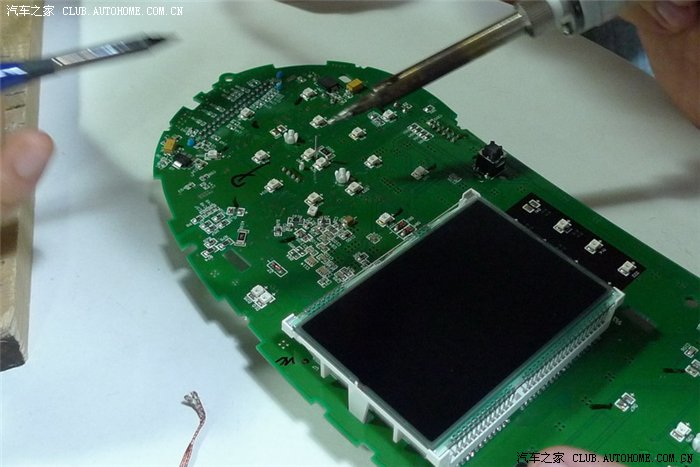

10. 用烙铁移除LED,双鬼拍门战术吧....
11. 都拿下来了,下面就可以换新LED liao....
12. 换好一边,试验一下先,很明显,比以前亮很多,很多,很多,很多......
13. 焊上另一半,测试好了以后,按反顺序复原即可.
