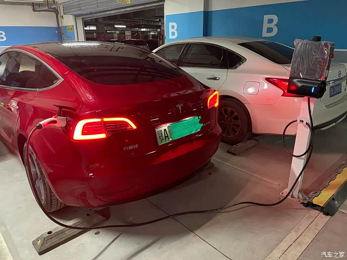

终于在2021年之前接毛豆3回家了,在体验了几次商圈快充后,还是觉得得有自己的充电桩,商圈充电虽然很快,但是时常会遇到排队,车位被占用这种难以预料的情况。
分享一下安装流程吧

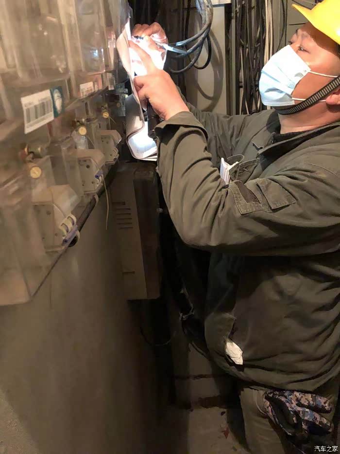

1.物业,订车前小区就有好个充电桩,因为有前人开路,事实证明,手续流程都走的十分顺利,只要沟通好,物业同意,就好办了,国家电网app申请安装电表,然后会有师傅联系让准备资料,具体有四方协议、房产证复印件.车位产权证复印件、身份证复印件。资料准备齐全之后就可以安装电表了。
2.选择充电桩品牌,作为外貌协会的毛豆3车主并没有选择特斯拉的充电桩,究其原因还是觉得性价比不高,因我家车位买在100米开外的地方,大概算了一下,如果安装特斯拉的一套算下来得9000多,最终因为价格选择放弃,于是按着自己的预算在3000-4000之间来选择,最终选择了"挚达"这个品牌,选择这个品牌一开始也是抱着试一试的心态,后来凑巧在小区停车时发现有人已经购买了这个这个充电桩,于是更加坚定的选择它

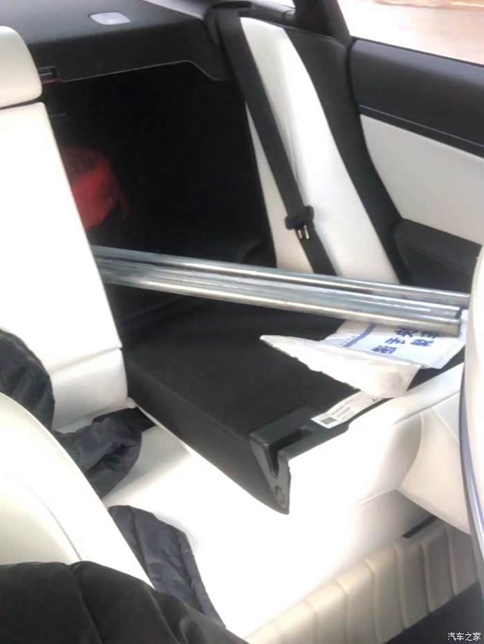

3.安装.在网上认真的做了一天功课,第二天出发去建材市场买了一堆线,管道,还有停车位上铺的塑胶条,因为车位选择在中间,无法安装在墙上,为了美观在地上铺上了一块塑胶条,第三天充电桩到货,提前与商家预约好安装师傅上门安装,大概花了三四个小时,安装师傅也是爬上爬下的铺电线,最终通电,确认能正常充电完工

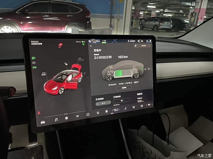

4.体验感,因为确实也没使用其他的充电桩,也只能发表一下挚达充电桩使用起来感受,充电桩配有一张卡,每次回家后,需要将卡刷一下,会听到嘣的一声表示能充电了,然后将充电枪插上,就可以充电了,一般毛豆3充满电只需要4个小时,可以选择两种电压,总之,就是十分的方便快捷,性价比之王了

完工啦
安装电表
采购建材
可以充电了
