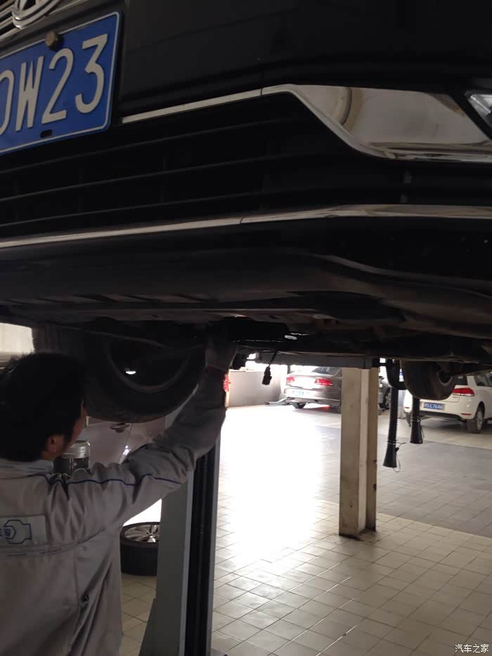

第二天早上八点半打电话给保险公司道路救援部,找了一部托车,前50公里免费,托到4S店72公里花了200元,升起底盘后检查只是油底壳损坏其他无故障,4s保险部说保险只报油底壳和工时费总共才600多,算算划不来还是自费得了,总共花费1400元。油底壳400元,工时费436元,清活济36.5元,发动机密封油43.52元,机油用的原厂5W-40半合成机油5升251 81元,实际5升不够,售后顾问又免费为我加了一升,加上托车200元,加回家油费总计1400元。顺便提醒各位,迈腾得加底盘护板。

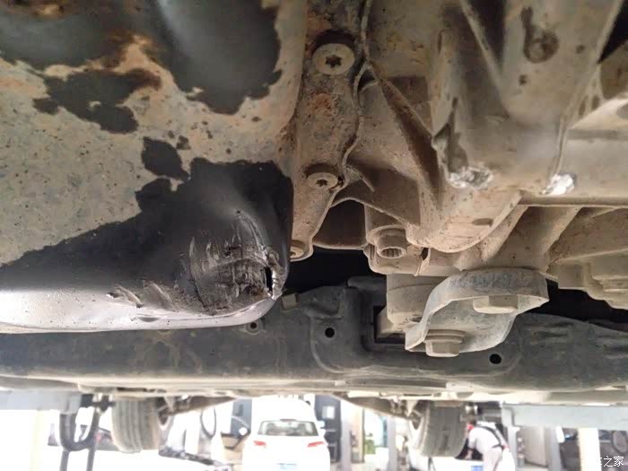

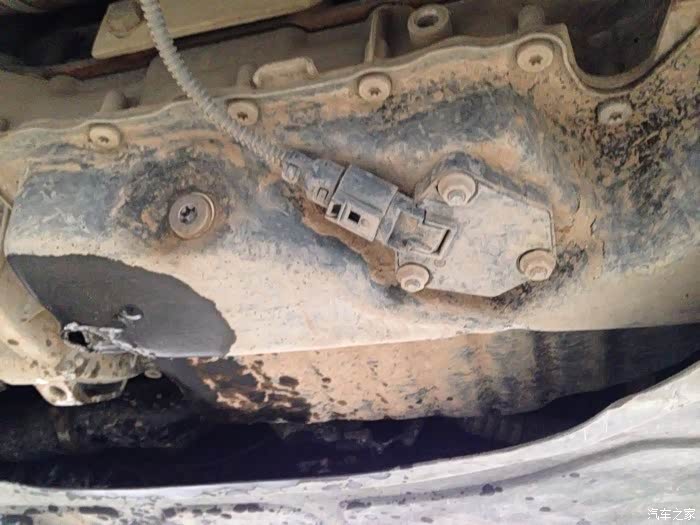

油底托被撞破的位置
机油传感器完好

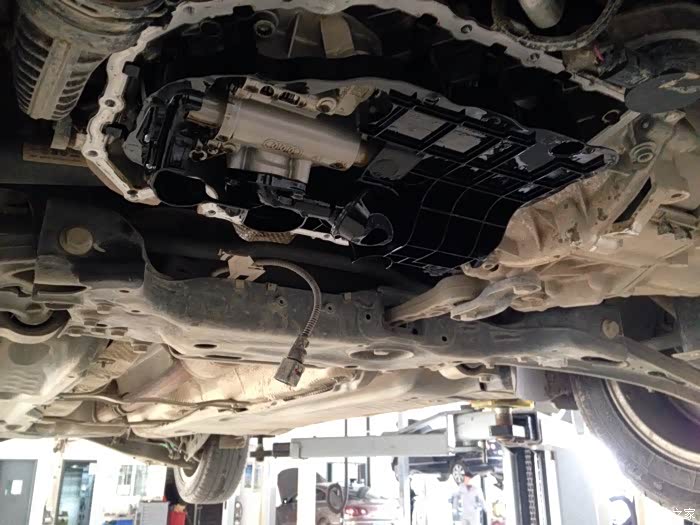

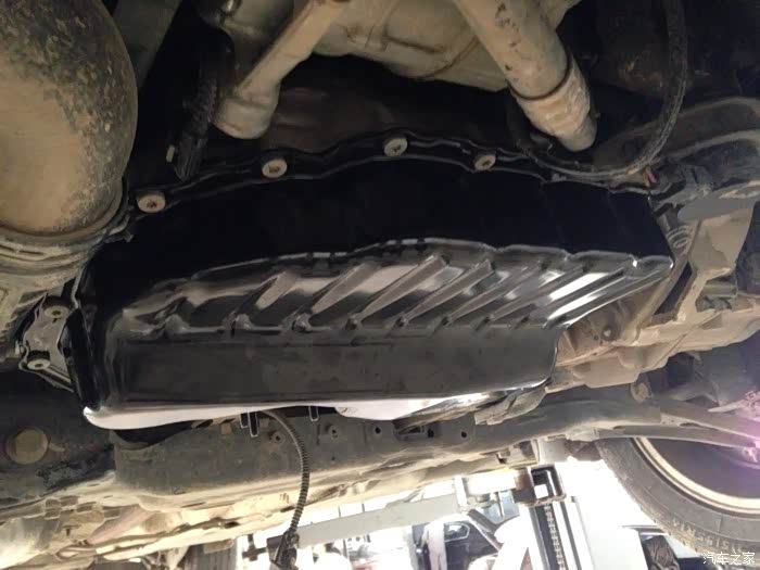

拆开油底壳后的样子

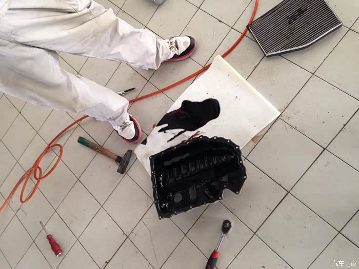

拆下的油底壳
拆下油底壳后的清晰照

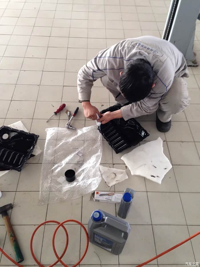

维修人员在刮粘在上面的胶
在给新油底壳涂胶
装上新油底壳后的样子

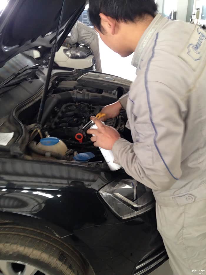

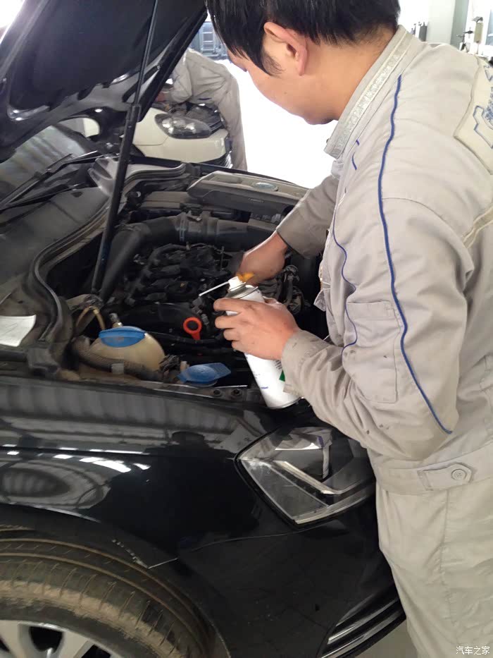

清洗发动机,加机油没拍照

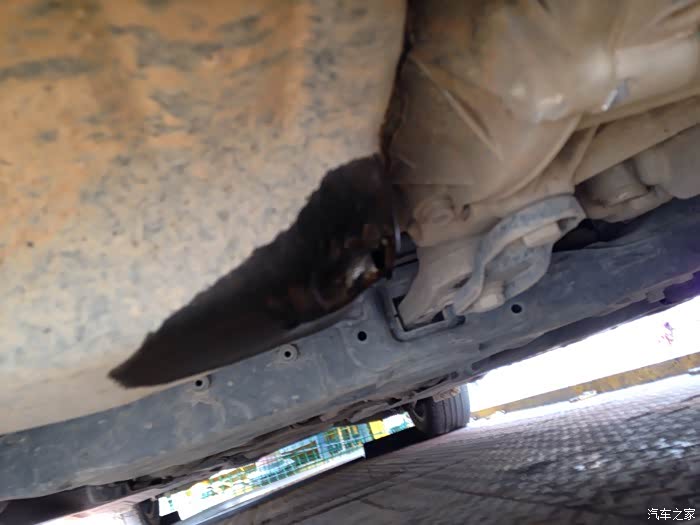

油底壳撞破的位置,和变速箱很近
