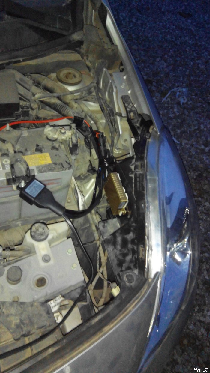

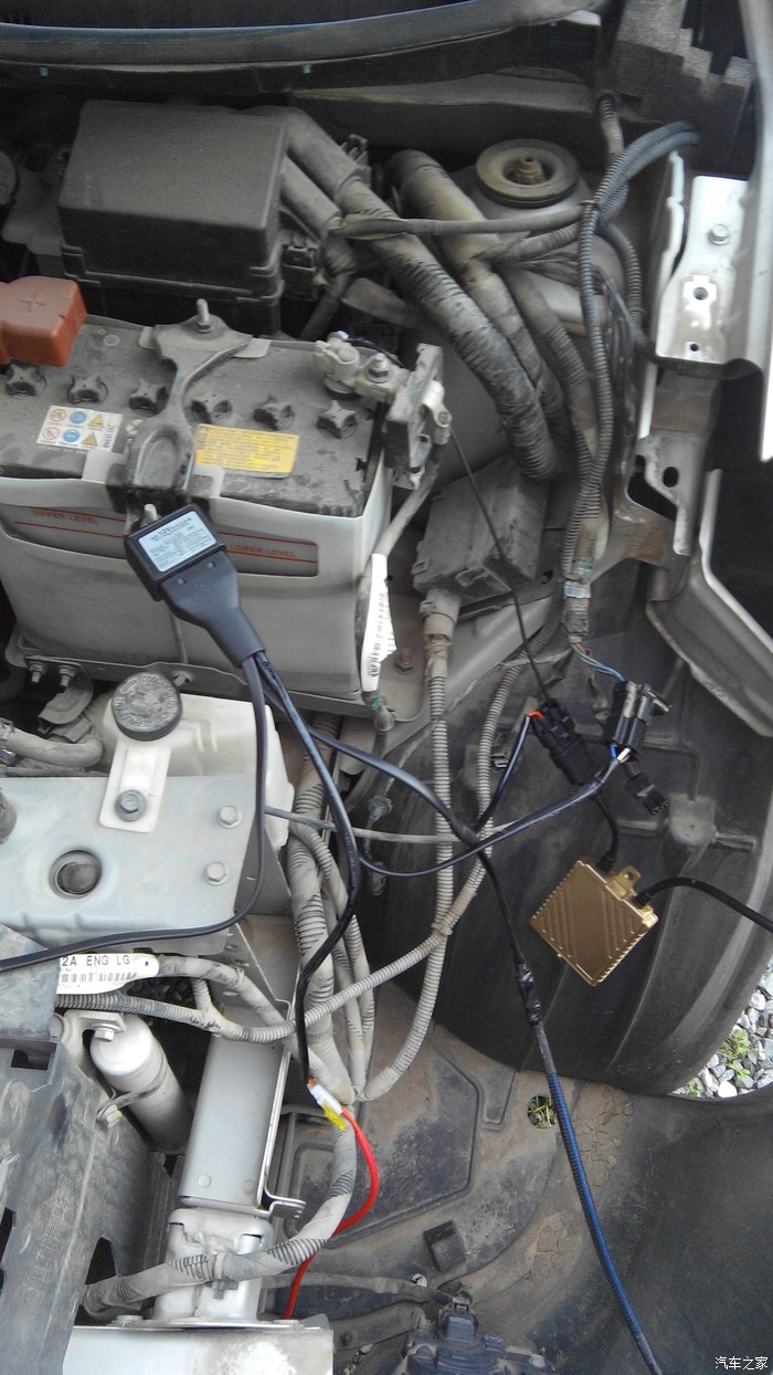

透镜装好之后,开始在车上装氙气灯线组
试装,看是否可以变光,还有光线等等
上图一个灯不亮,是因为忘记搭铁了,所以不亮
