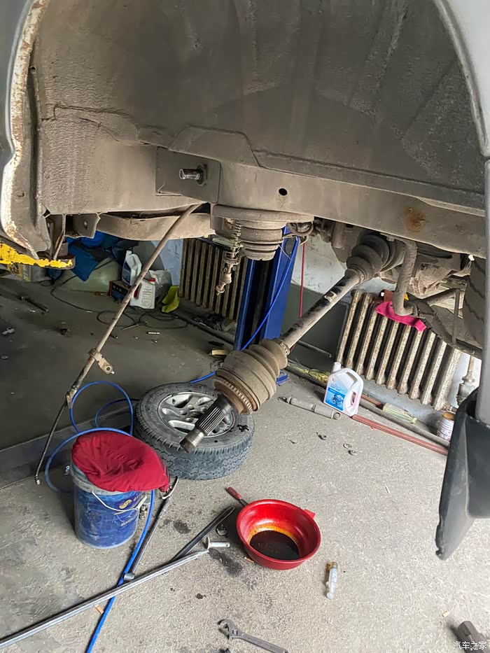

打螺丝下轱辘

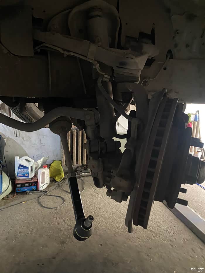

更换转向球头和前减震器,08年的老家伙,底盘焦皮件都皲裂了,该换在换,要不过点颠簸路段就稀里哗啦的
一样一样来
换完一个

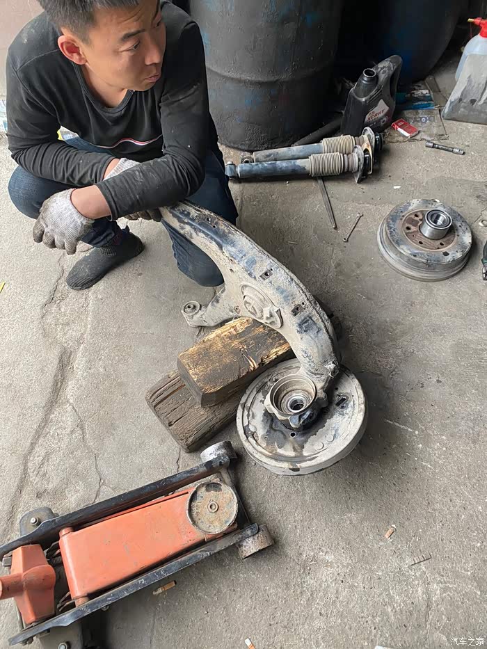

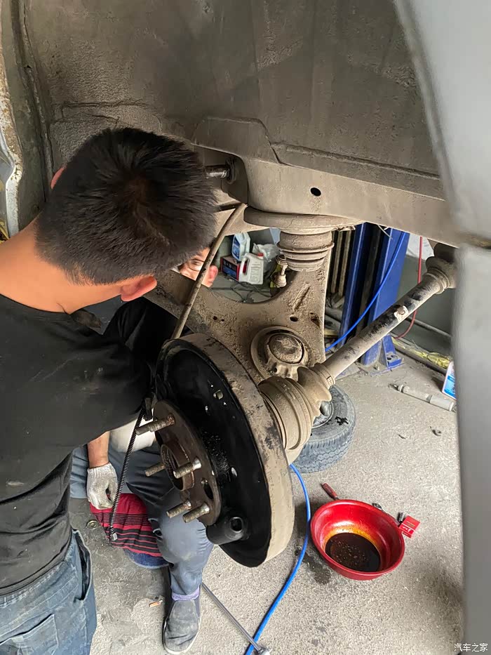

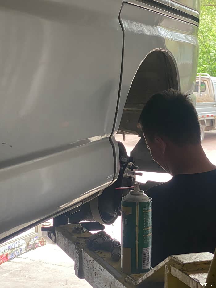

这是大师傅在那研究后轴承怎么拆呢

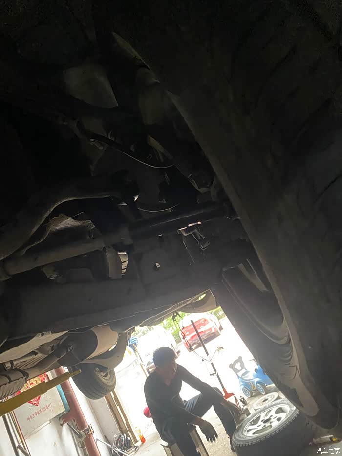

吐槽一下国产地盘,基本都锈了
这螺丝啥的不使劲啊,基本都下不来,使太大劲都害怕把螺丝整舍了
该拆拆

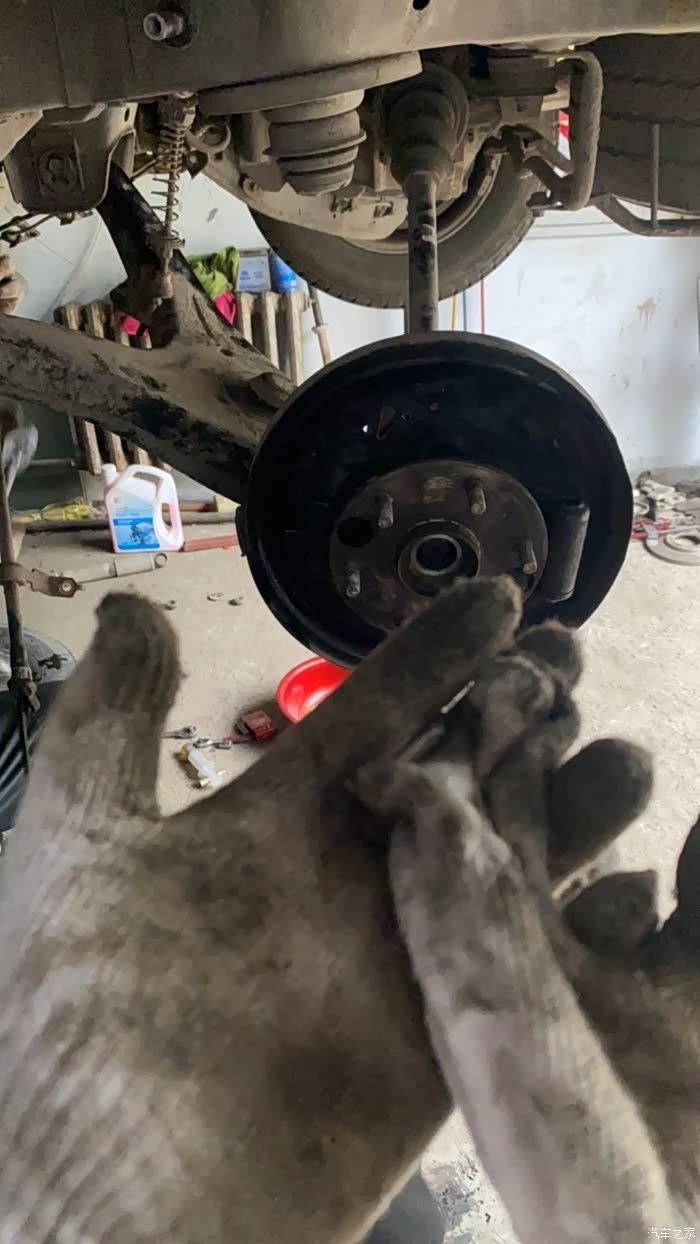

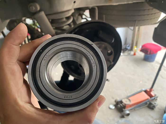

就这个轴承,换它太费劲,需要把整个大臂拆下来从里面弄
都是锈,在过两天收拾一下做个装甲,要不就不收拾,要收拾就整利索的

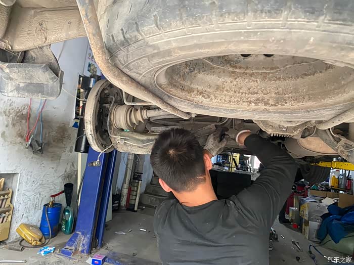

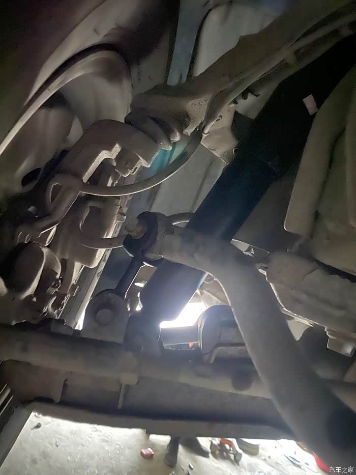

这都换完了减震,球头,平衡杆球头稳定杆
更换完成

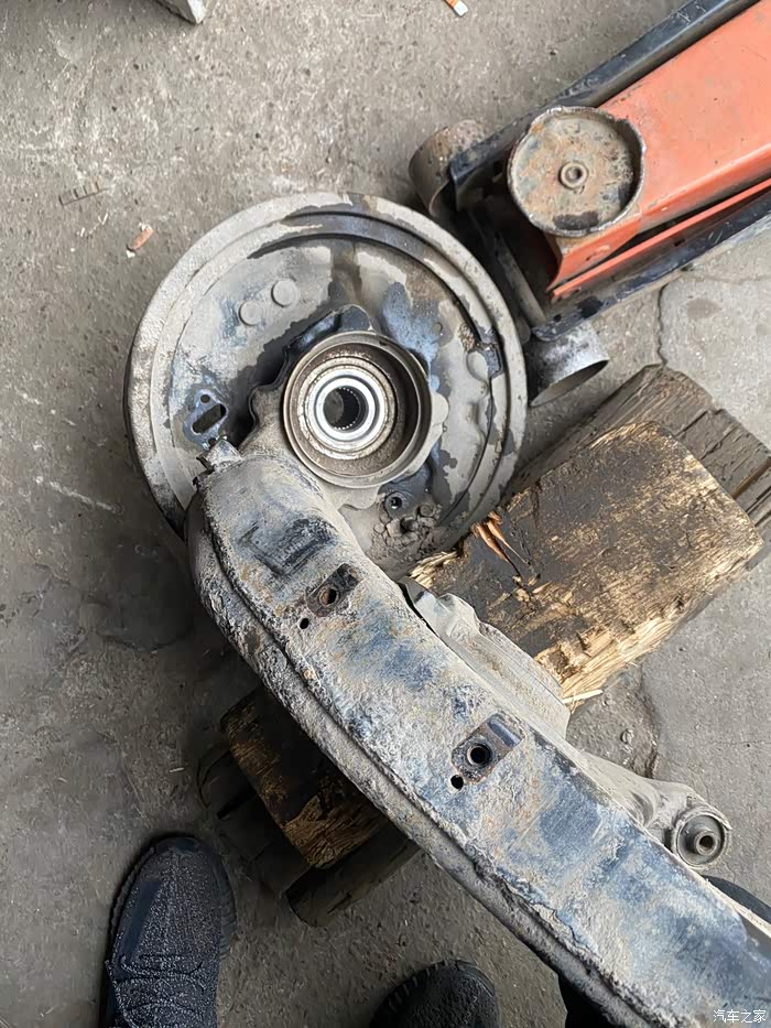

这个照片顺序有点乱,开始三人合力拆大臂
整下来该砸砸,抡大锤,小锤40,大锤80
这是拆下来的底盘,都是锈痕

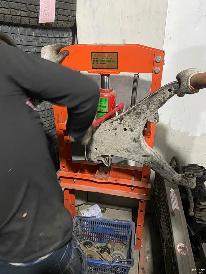

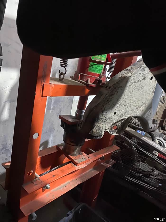

中间省略一万个字,砸完了开始压轴承
干吧,没招
