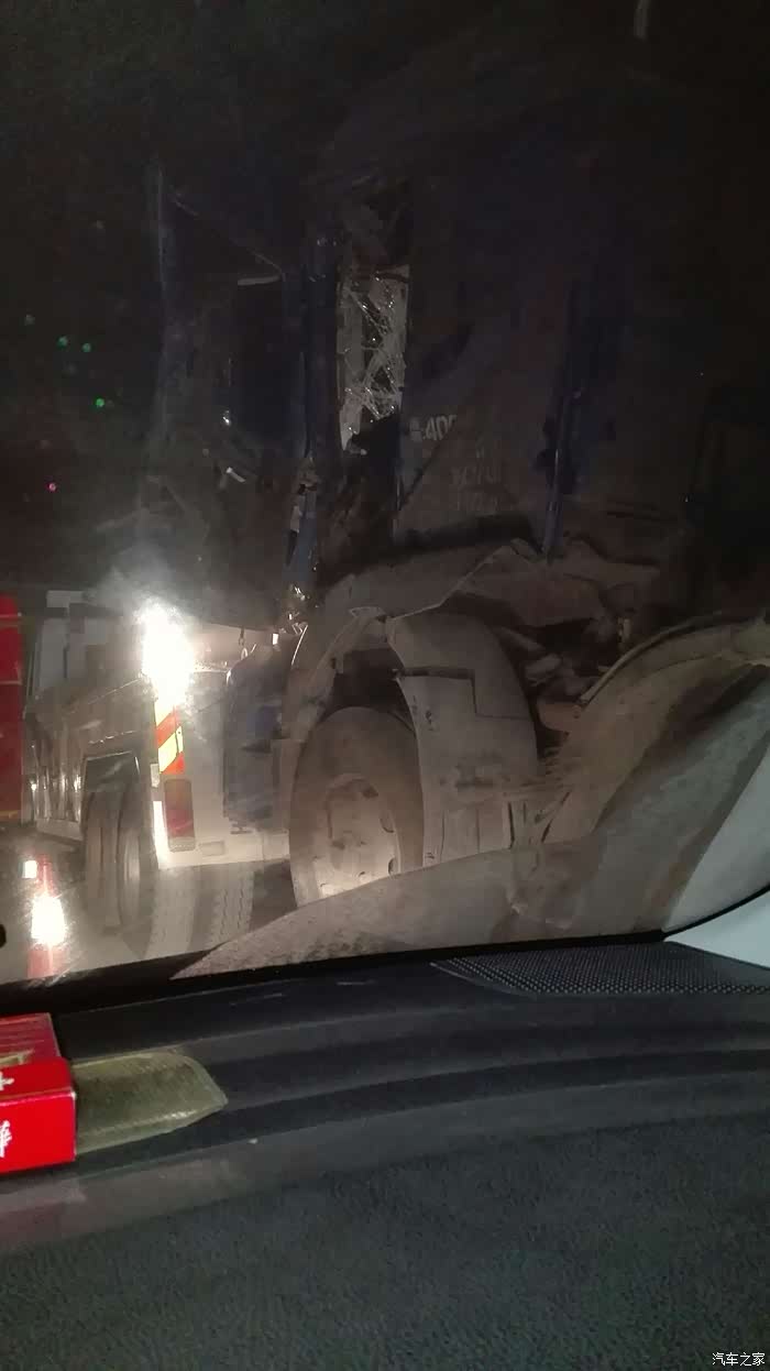

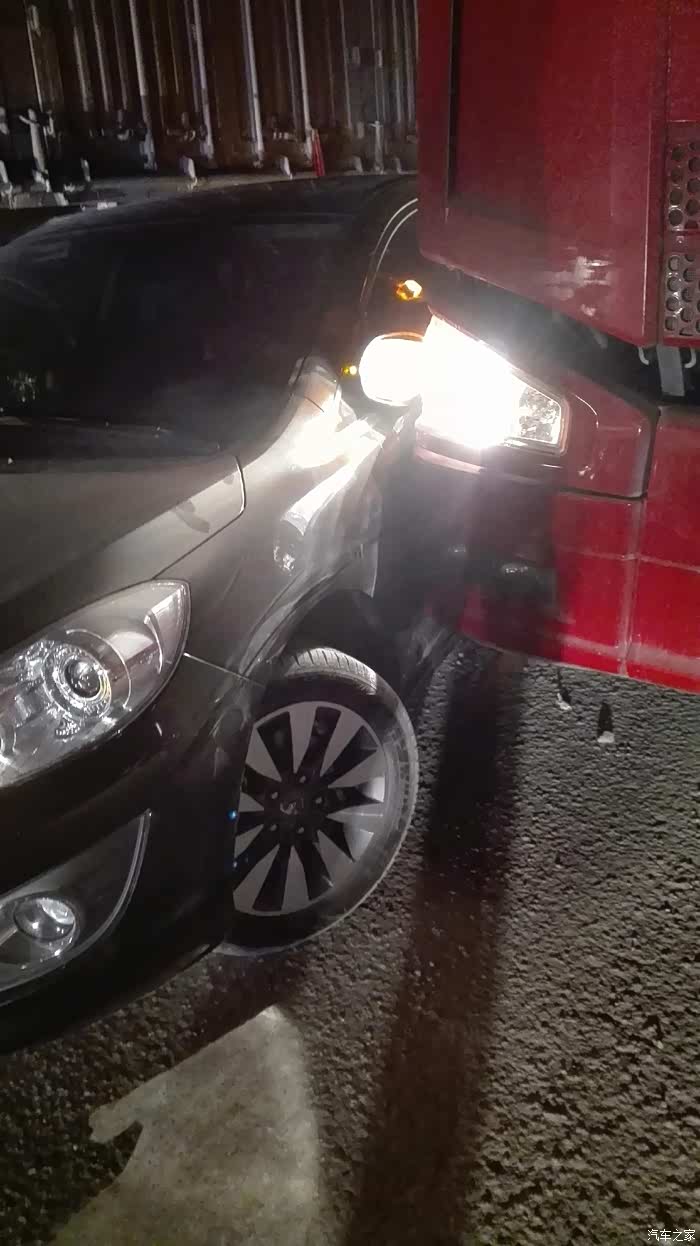

这是去年10月份晚上8点左右下班回家。因为本人开车比较稳,三年只出一次事故,我觉得还不是我的主要责任!
交警到后拍照片,大车司机和交警不知道嘀咕什么!

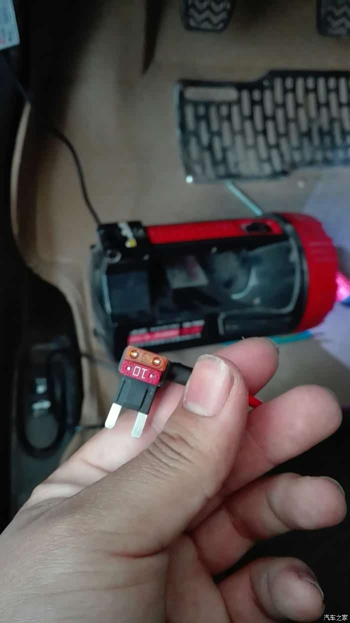

进去正题。准备材料,行车记录仪一部,降压线一条,取电器一个,3A保险丝一个,胶带,阻燃管20公分。 PS记录仪一定不要贪图便宜,马云家那些几十块钱的都是三无品牌的!推荐360,任e行,凯立德,三星,等等知名品牌!    我用的是凌度2000  在狮子头家买的,价格也不贵 加上16G三星内存卡也就120元,算是超值!同等价格比马云家的三无产品好多了!
1天到货,看包装挺扎实!

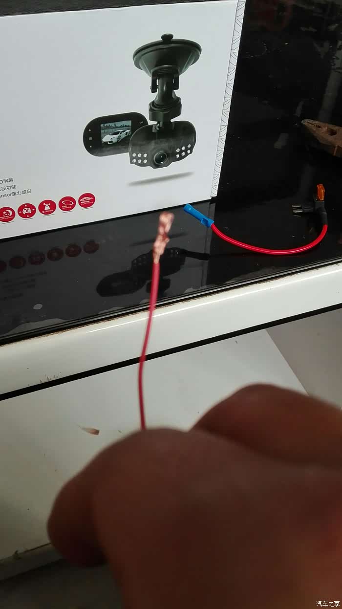

带蓝色接头的是取电器。

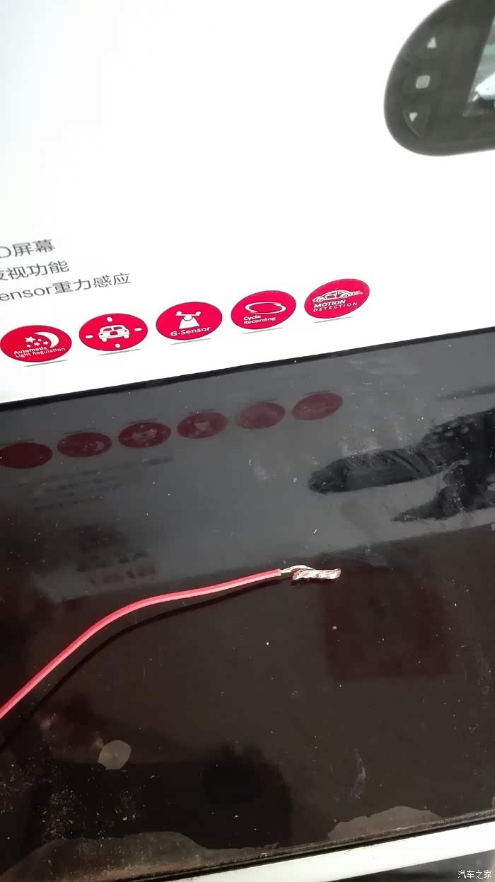

多拧几道起到加粗

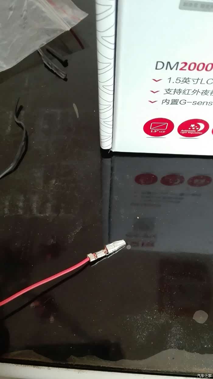

卡上子弹头接线器,买取电器的时候送的!

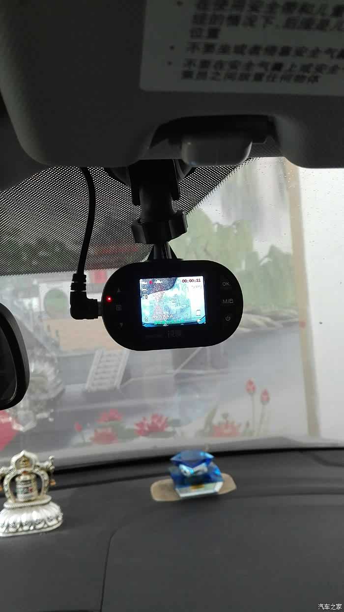

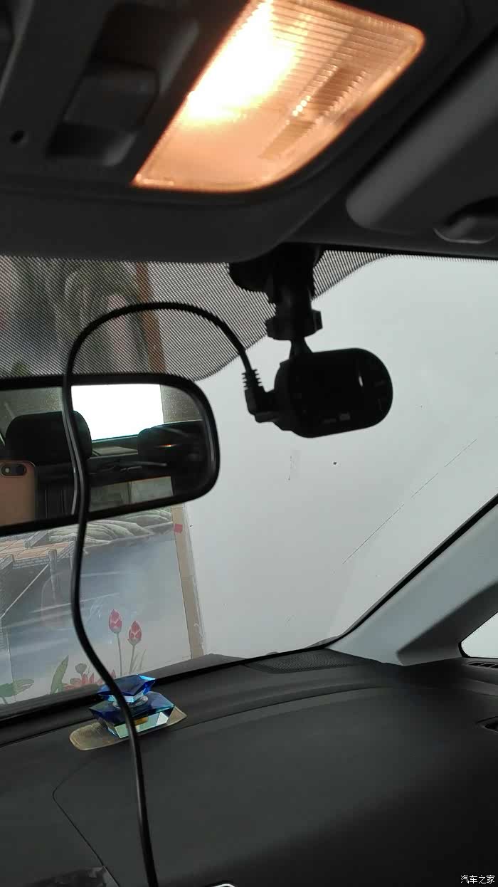

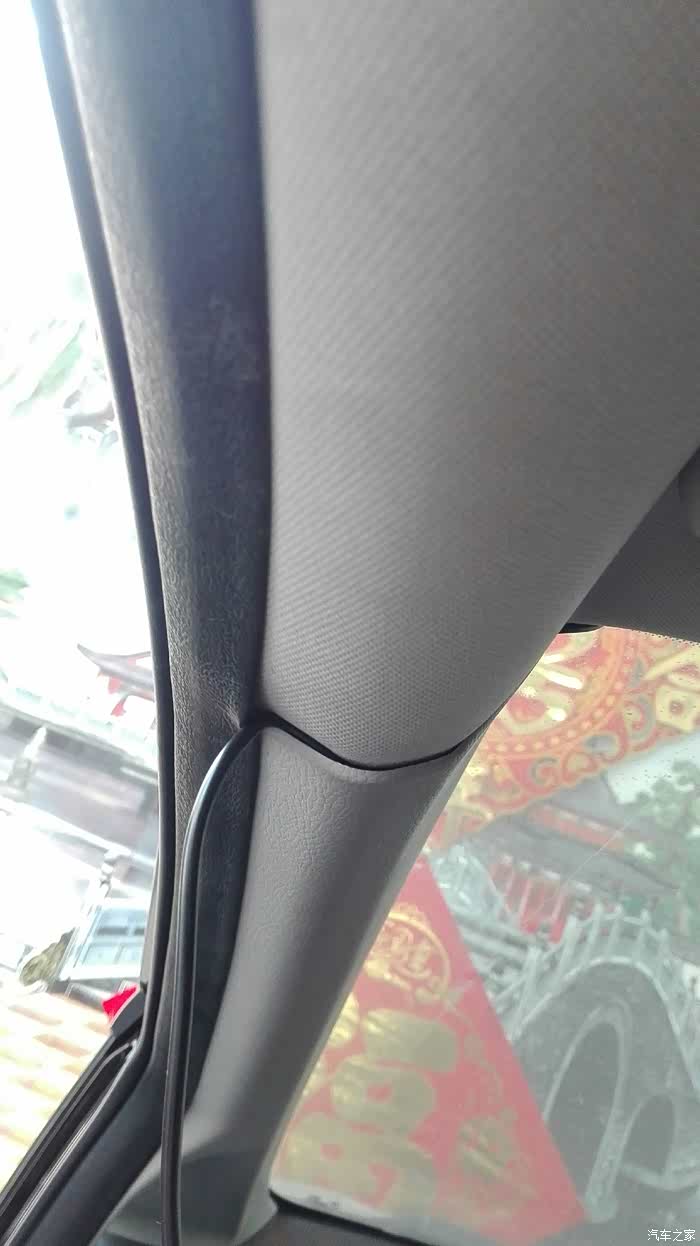

先把记录仪大致安装一下,从上至下安装!

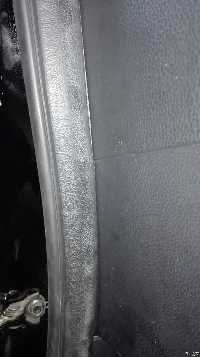

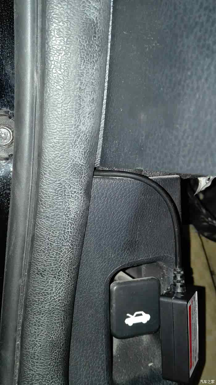

使劲塞
在这个地方拐弯
一点痕迹都没有

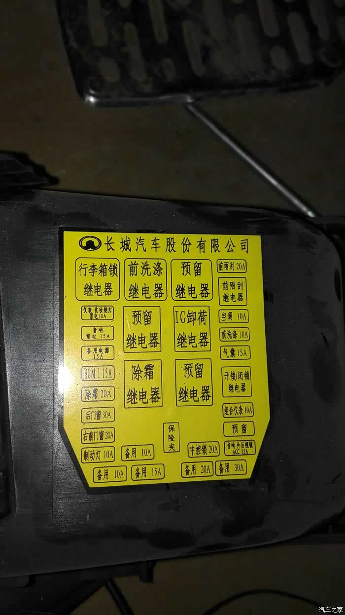

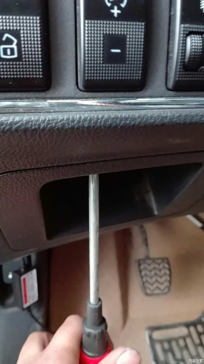

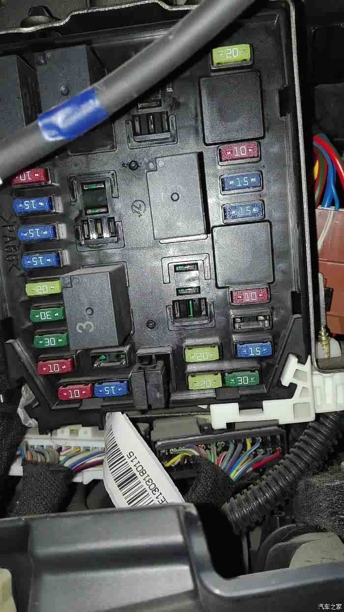

这个地方有两颗螺丝,用梅花螺丝刀卸下就行!

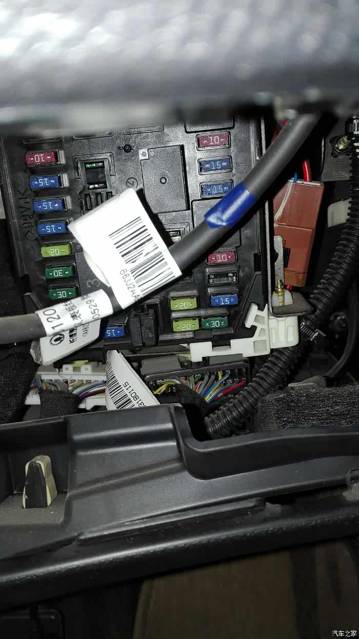

拿掉盒子就能看到保险盒了
右下角那个蓝色15A保险是 外后视镜和音响。就接它了!
保险盒位置

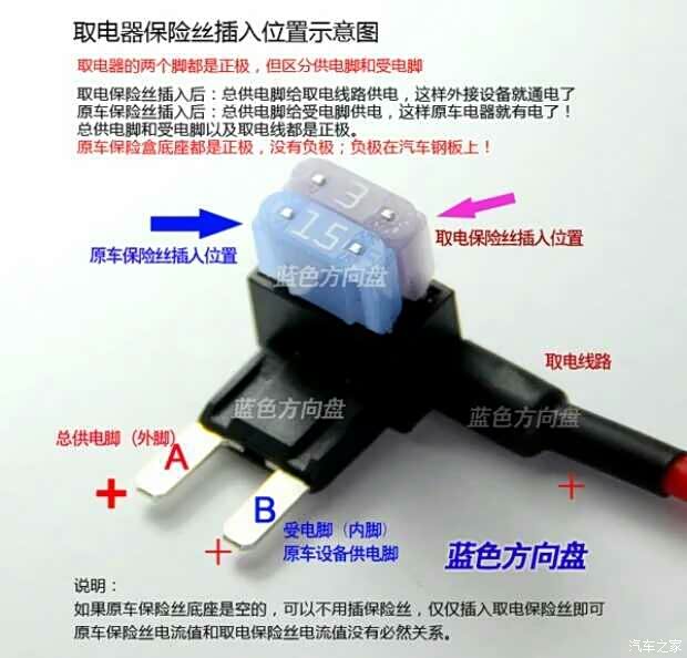

上边是取电保险丝,下边是原车保险丝,互不干扰!左面插脚是取电脚,右边是受电脚。千万不能插错!

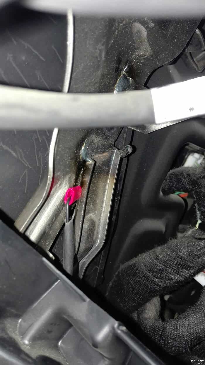

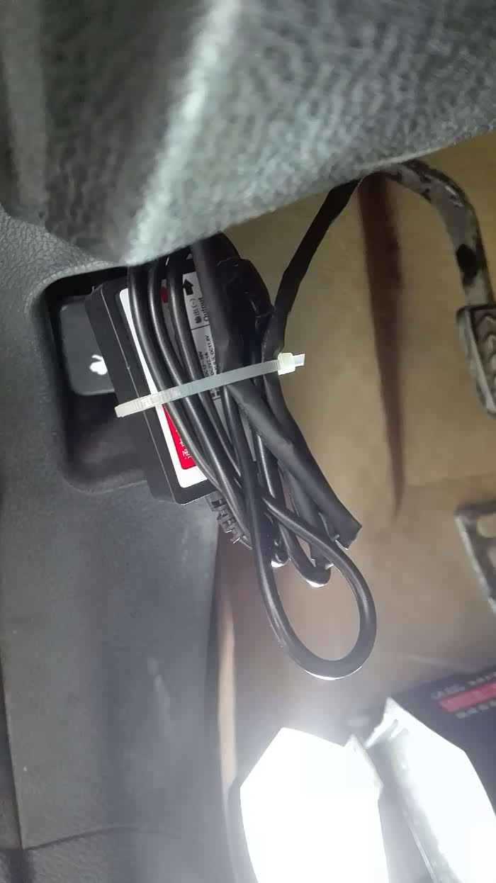

负极搭铁,附近没找到螺丝,只能卡在这里了,不过挺结实,拔了好几下都没动静。
用绑带把剩余的线整理一下

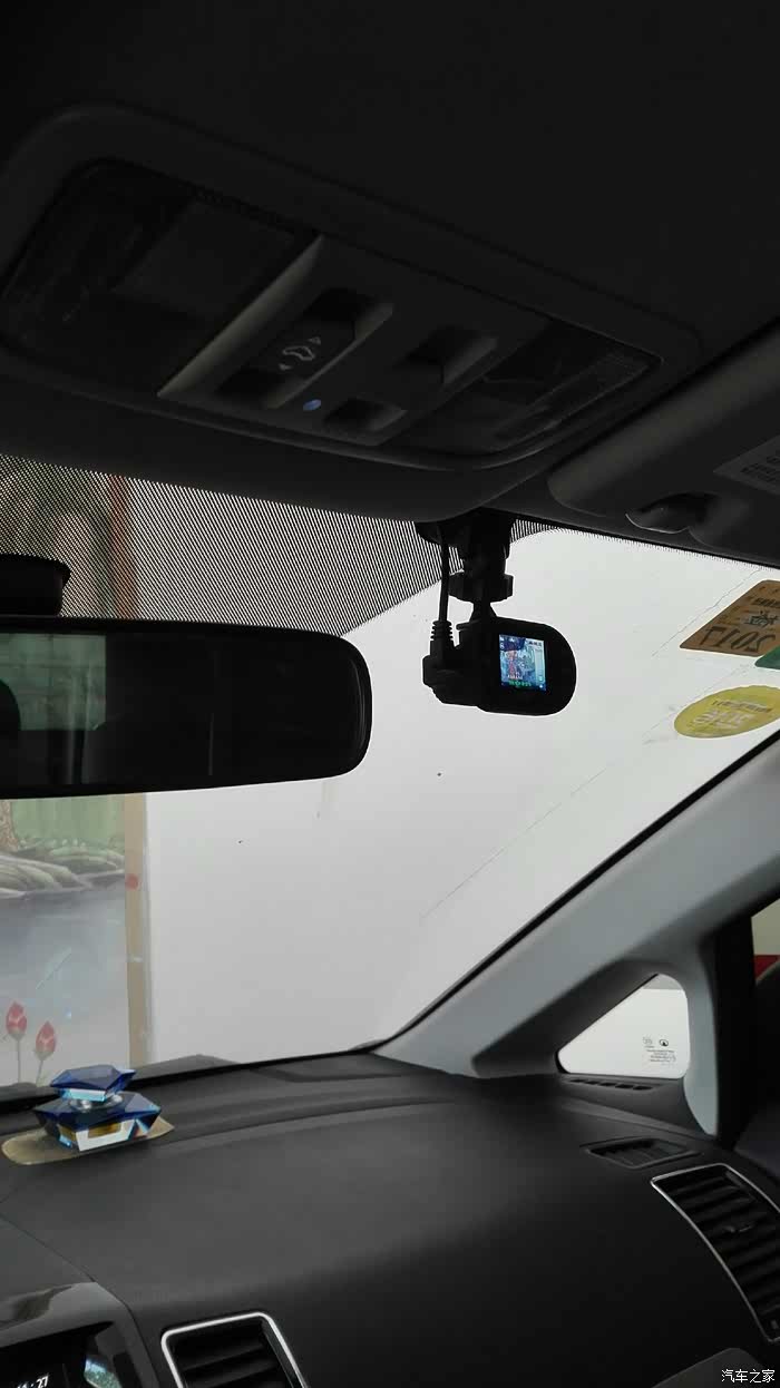

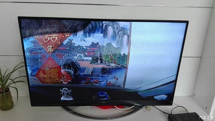

挺好的
50寸的电视 放大也挺清晰
我的是13款精英    保险盒里面左插脚是供电脚,大家安装的时候务必用电笔试一下!千万别接反了。
这个介绍很明确了

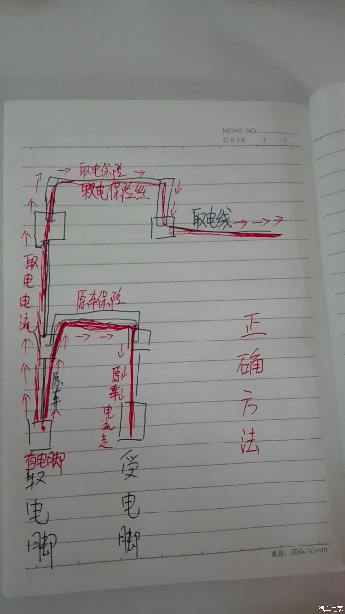

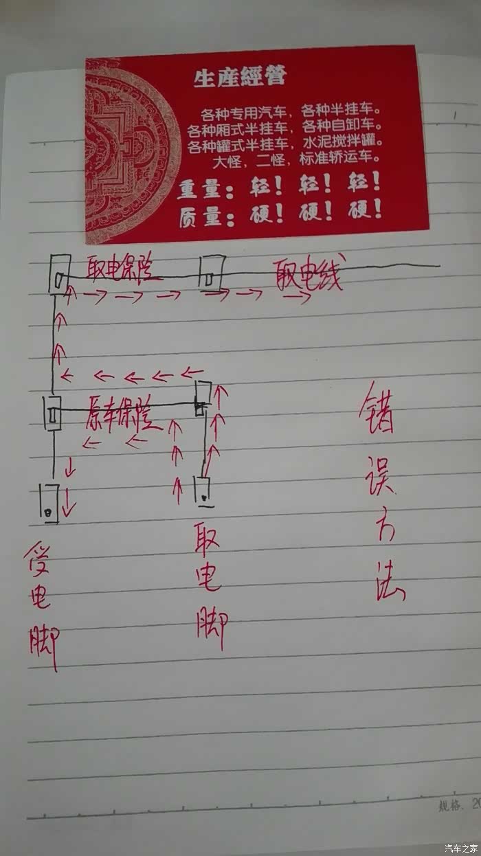

自己画的取电原理,这个是正确的方法
这个是错误方法,取电电流会经过原车保险丝,如果取电电流大,则会烧掉原车保险丝。
