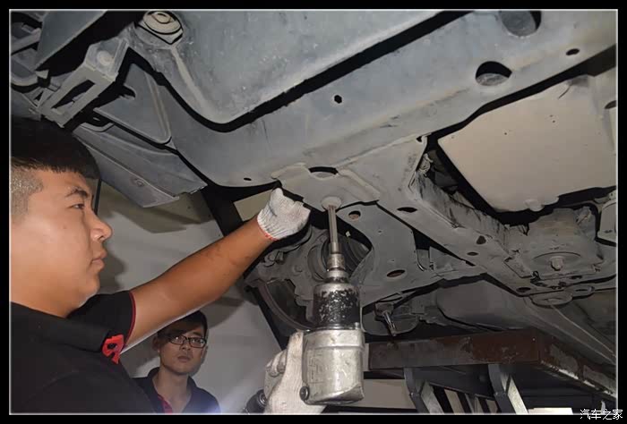

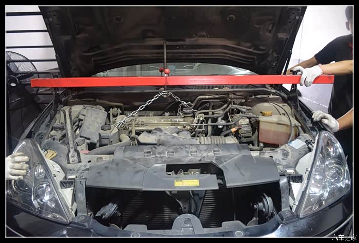

下面开始将这款4T45E变速箱进行拆解,先吊起发动机

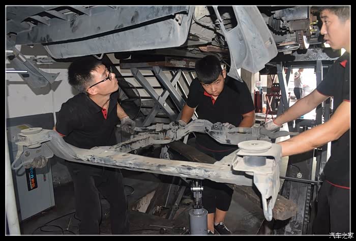

拆卸下肢臂
大神们都在这呢,元宝梁已经顺利拆下来

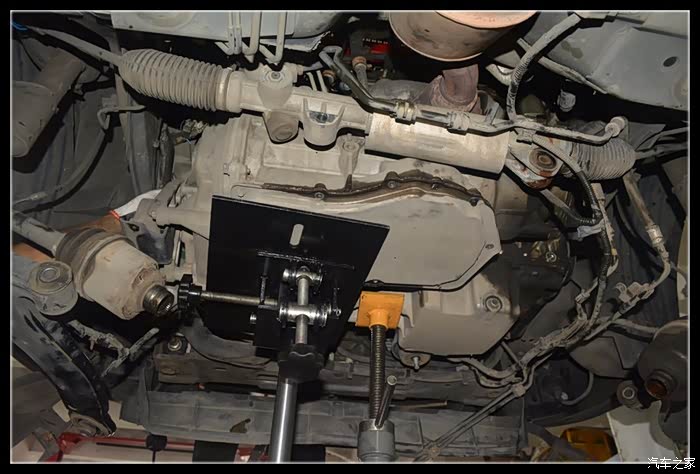

这就是需要拆下来的变速箱总成,想要把这家伙拆下来需要拆卸所有与发动机连接的线束、拆轮胎、半轴等,过程复杂。我就不一 一说明了,如果有任何疑问,可以跟楼,我会第一时间为大家解答
变速箱开始下落

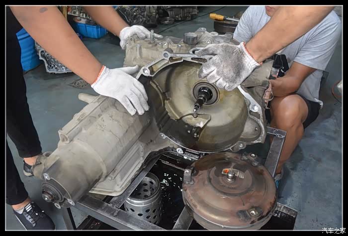

首先我们拆下来的是变速箱上面最大、最重要的部件“液力变矩器”俗称大力鼓。发动机动力经过飞轮输出后传递给液力变矩器。从而带动变矩器运转。一旦出现问题,会有严重冲击、熄火的现象

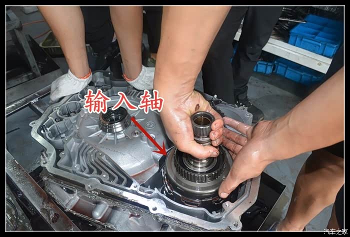

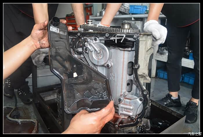

拆卸变速箱的箱体

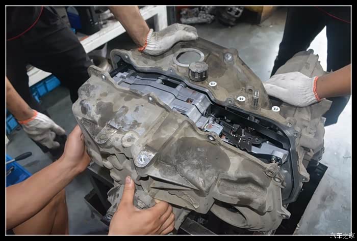

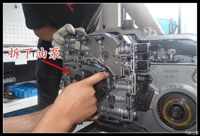

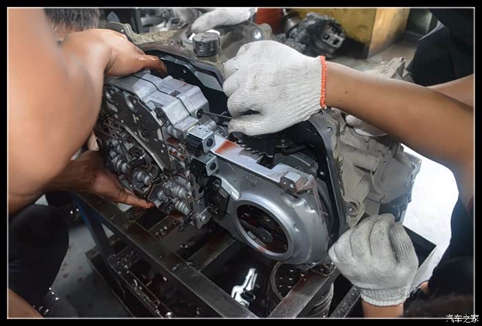

拿下阀体,可以看到变速箱链轮、链条
自动变速器是一个非常精密、复杂的结构。一旦出现故障,维修起来也十分麻烦。必须拥有成熟的技术才可以进行拆解维修。变速箱比发动机脆弱的多,所以大家一定不能忽视了变速箱的保养
拆下油底壳、变速箱滤网

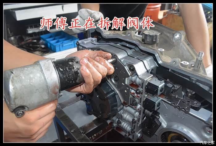

阀体总成

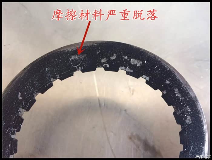

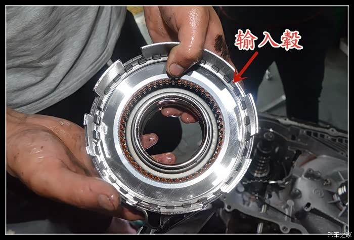

下面把损坏的部件拍两张照片给大家看看
下面把损坏的部件拍两张照片给大家看看
