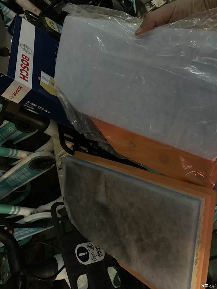

xt4仪表板提示空气滤芯5%了。网上买来博世的,40元不到,自己更换。看论坛有人自己换还把进气管拆来,完全没有必要。只需将空气滤清器盒子上的几颗螺丝拧松,将盒子的上盖板掀起来就可以将旧的取出来,新的放进去了。我原来日产天籁,连螺丝都没有,就是塑料卡子卡着上盖,更换更方便。

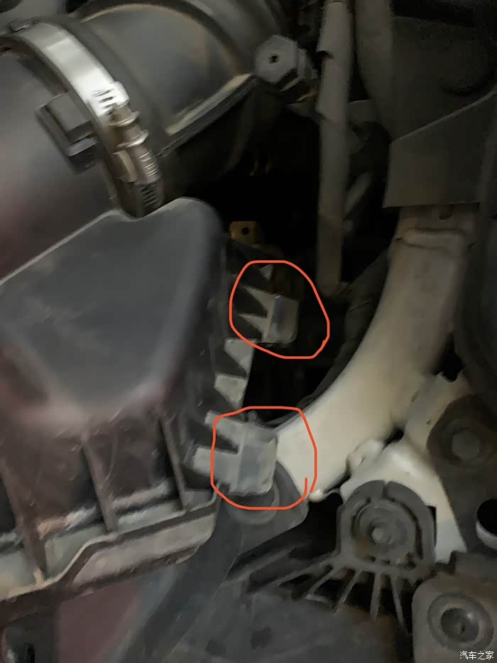

靠右侧叶子板的一颗螺丝不怎么好卸,直接将空气滤清器盒子用点力气扳上来就可以操作了,从看玻璃的一侧下手。靠车头是2个凸出插在槽里的,往车里一看便知。
