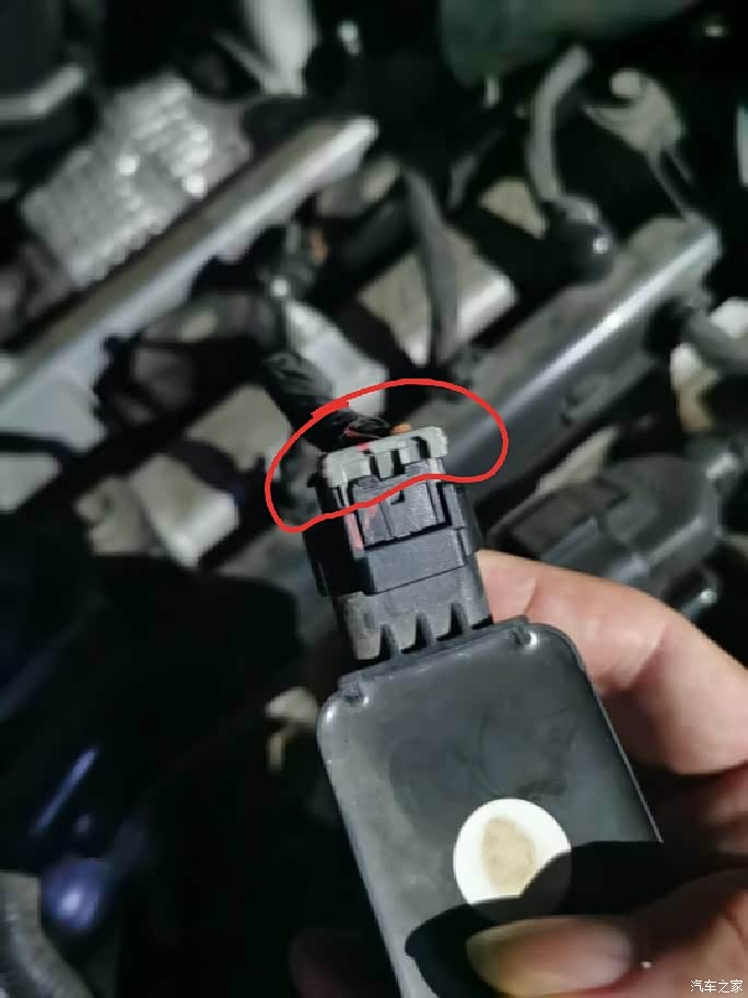

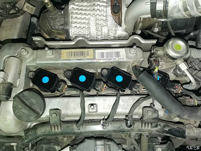

快10万公里了,行车中发动机抖动,亮灯,熄火重启又恢复正常。隔段时间又复发,查了下论坛,大概率点火线圈的问题。原车线圈是白点的,有质量问题,后面厂家全部替换为蓝点的了。4s店要200多一支,淘宝上90元,买了4支,动手换了。目前运行平稳,就是不知道能坚持多久。步骤如下:第一步用蛮力拔下盖子,就能看到4个白点的高压包;第二步如下图备注取下高压包电线借口,其中第四个高压包上方有根电线遮挡,把遮挡的那根电线按住卡扣拔下来即可,注意是电线不是管线!;第三步用商家送的螺丝套筒取下固定高压包的螺丝,用力拔出高压包;剩下的就是安装新高压包复原即可。操作期间记得一定要熄火断电!!!
蓝点
原车白点,先拔出卡扣
然后按捏住红圈处拔开即可
