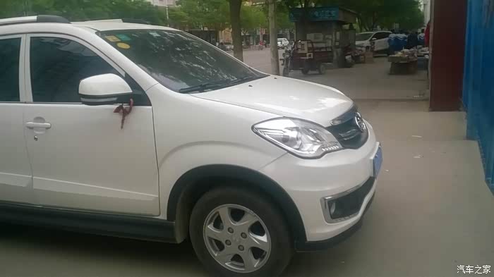

这张是爱车的前脸照片

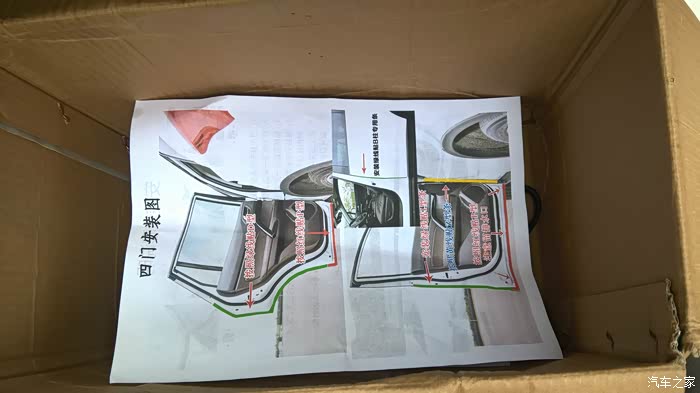

这是安装的图纸,店家想的还真周到

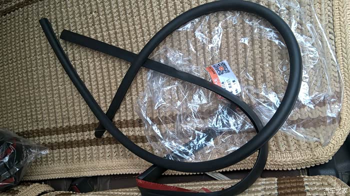

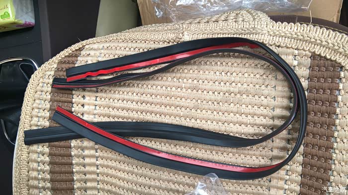

这是A柱条

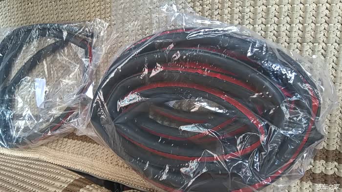

这是B柱安装条全部都在塑料袋中密封

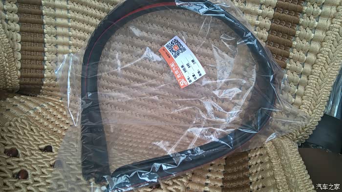

这是和后门密封条

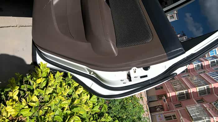

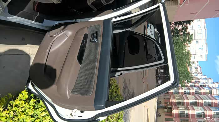

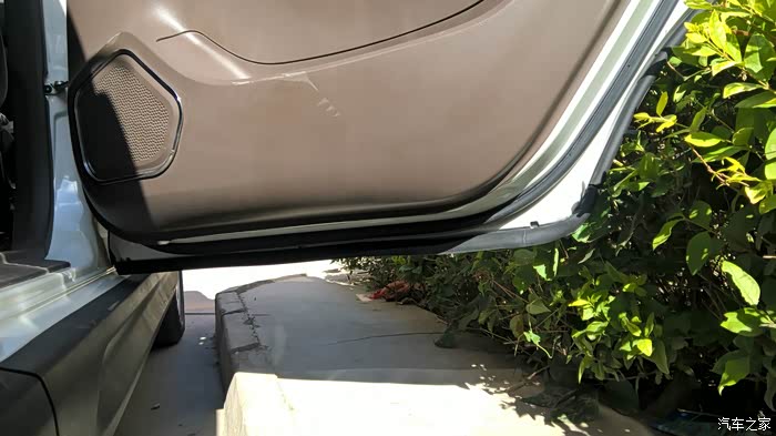

这是我在安装前左门时的情景根据安装视频先是要从直角的拐点开始粘结
这是一根整体条子不必用剪刀剪
只是特写
设计的真好

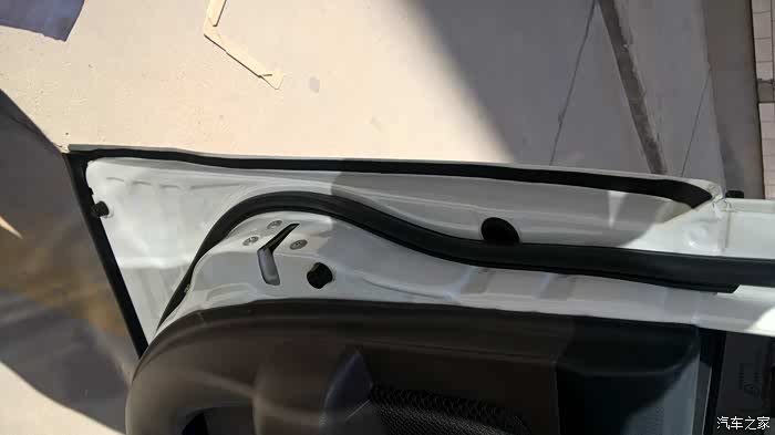

这是在安装A柱,A柱是最难安装的地方需要技巧先插在中间从上往下安装

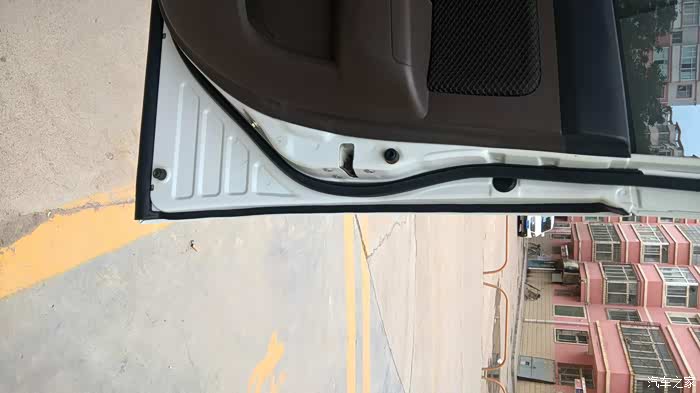

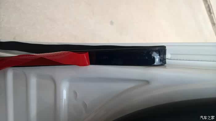

这是B柱安装图,B柱的端头已经硫化了,不怕雨水等的进入
在粘结

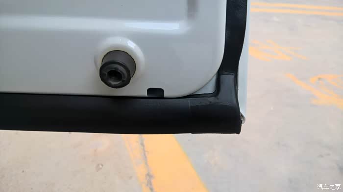

又是一张近照

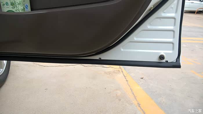

车门下特写

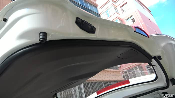

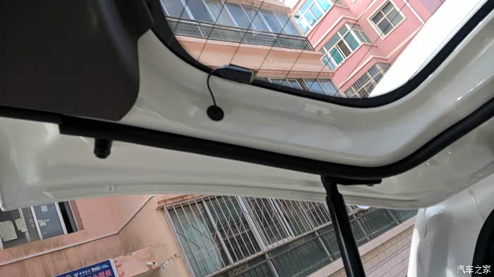

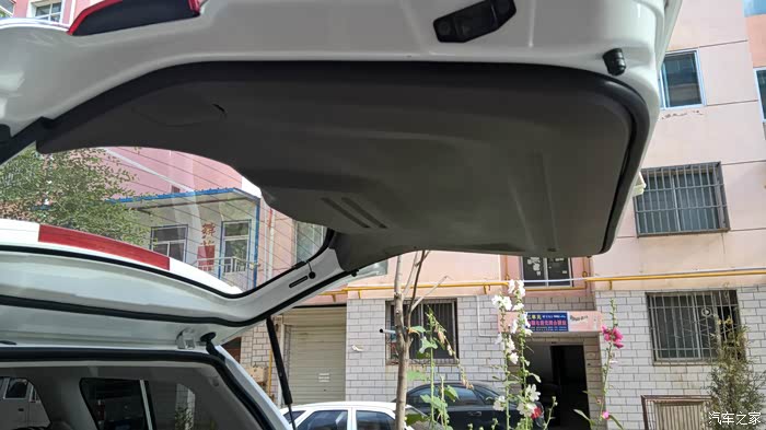

安装后备箱的准备工作,依然先用毛巾擦干净后才能施工

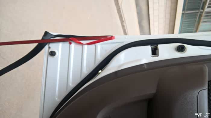

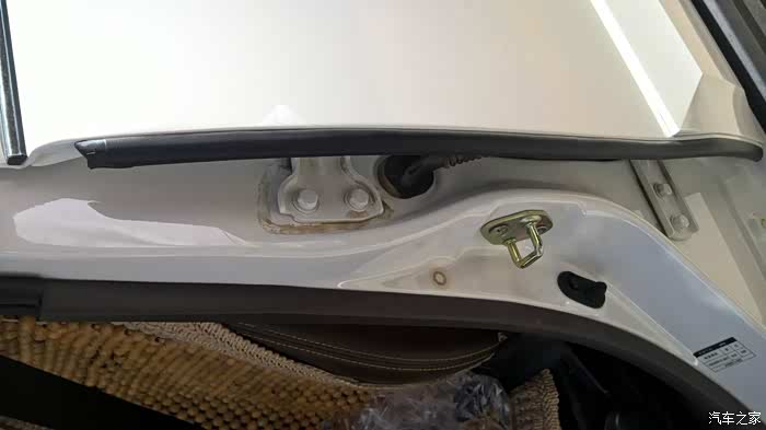

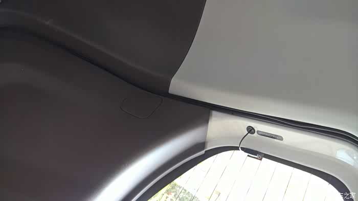

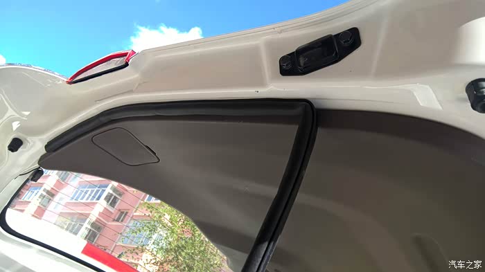

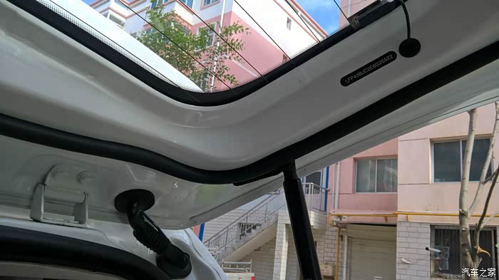

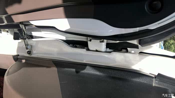

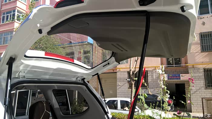

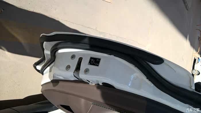

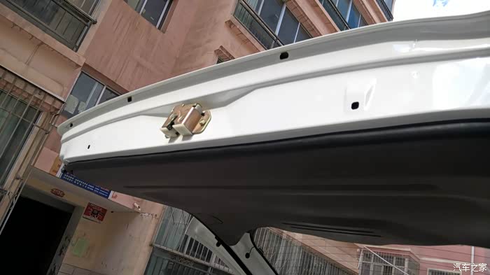

这个过程中不需要剪断密封条,只有结束时用剪刀剪,但在这个尾门的安装中更其他的车安装有所不同,这个安装在背面板和背门金属面的边上中间要留有2厘米的间隔,目的是让两条密封条结合得更紧,这是针对这个车型我发现的重要安装技巧
这是在安装上面的密封条

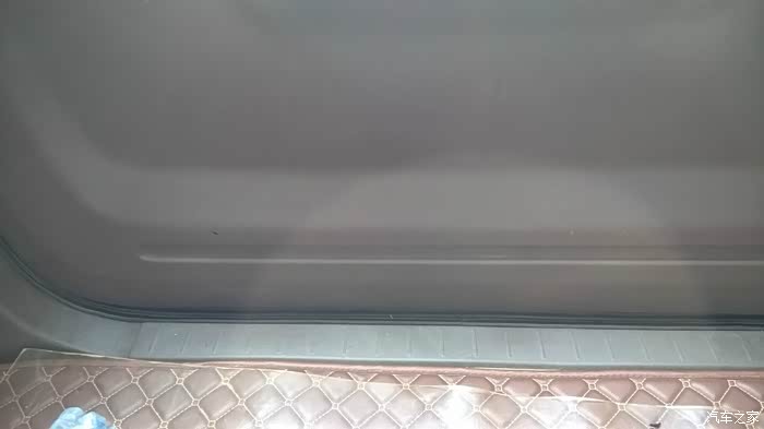

这是安装后的整体效果
来一张特写
特写

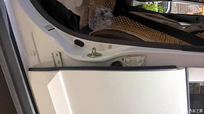

这是关闭后门后看到的密封情况
侧面

下面再让大家了解一下密封条使用感受:安装密封条已经有三天了,为了给车友们更好的参考,下面给大家说明我今天特意到路况比较差的山路跑的感受,之前没安装密封条前的各个部位灰尘比较容易渗进来了,安装后,灰尘、树叶残枝等杂物大大减少了,尤其是后备箱的上方与侧边是比较严重,每次洗车时这两个部位都会有大量杂物,A、B柱等位置安装后,密封性也更好了,车门关起来显得更厚实了,之前关车门稍用点力,车门就会发出很大的响声,车都震动了,现在再大力关车门,车门也没什么响声了,车门关不紧,必需要更大的力,对于密封条隔音的效果,效果还是可以的但要达到绝对的静音还是达不到,不过我的车做了四门,相比没做之前效果就有明显的区别了。森雅的噪音主要来于发动机舱,之后想着全车做一次隔音,到时效果会更好。但我认为我的这次升级对爱车是很有必要的
