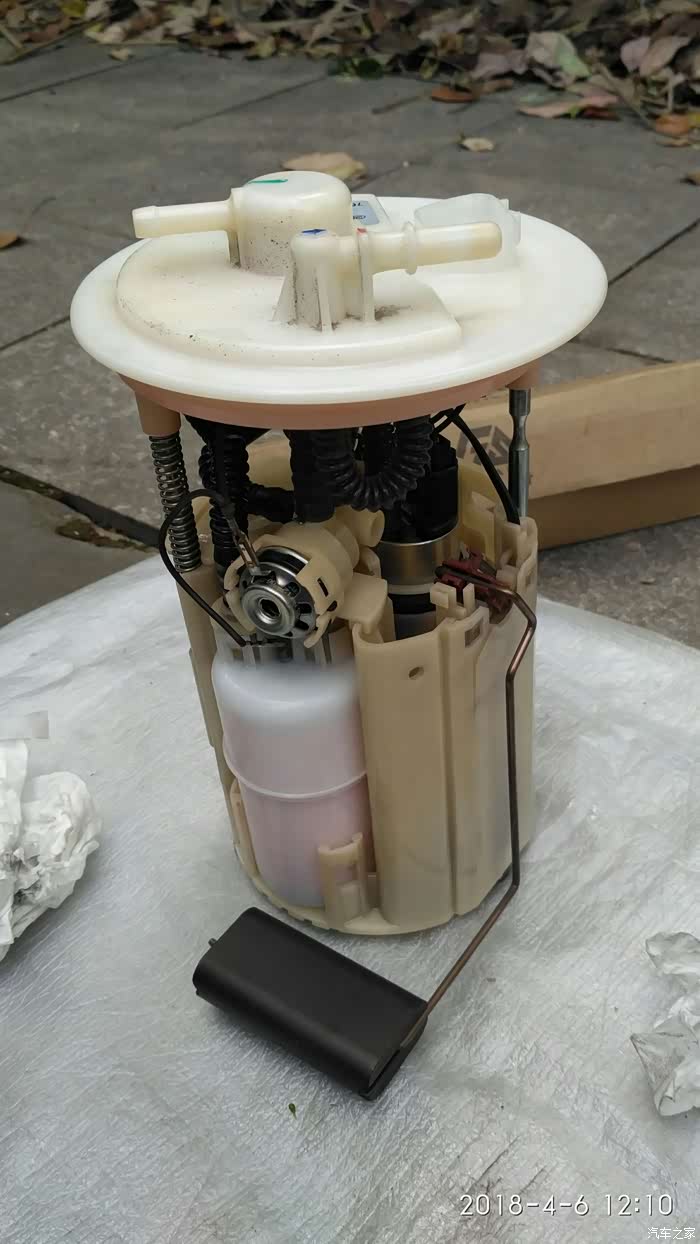

原配的博士泵芯
大家看到没有,发现里面有个黑色的布条子是什么?
为了一探究竟,拆……
拿出来看原来是油泵入口初滤芯
拿出来看原来是油泵入口初滤芯
整个取下来
好黑好黑呀
黑得不得了
由于没这东西更换,在油箱里面弄一点汽油出来清洗清洗!洗洗更健康
好黑呀,反复清洗了几次,终于可以入眼了

②.参考了其他车友的油泵拆解帖子,朗动的泵芯有泄压口!
按照原理分析这样是不会像之前说的,因为汽油滤芯堵塞憋坏汽油泵芯!
朗动的汽油泵心是因为泵芯电机里面碳刷(正常?)磨损而损坏(这玩纯粹就是一个易耗品),但它又不能像手电钻或冲击钻那样无损更换碳刷……
摩擦掉的碳刷粉沫全部进入汽油滤芯里面……
假设使用无刷电机作为油泵心该多爽啊
工程师不知道是怎么考虑的??!
看来更换滤芯可让油路通畅,建立起正常的油压(前提是泵芯正常的情况),油泵损用一段时间就坏,这个是必然不会是偶然……
我们有必要备一个泵芯在车上,以防在特殊情况下进退两难,减少不必要的麻烦。
