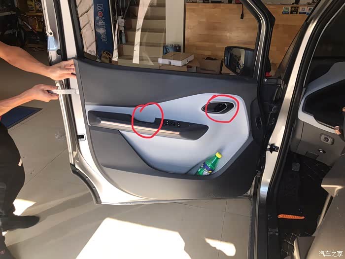

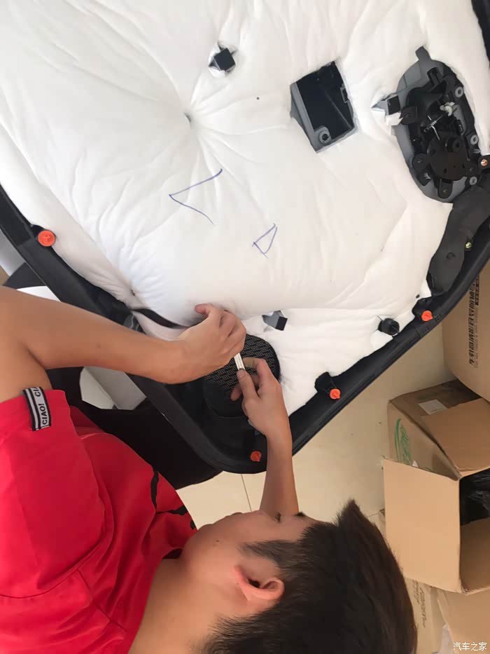

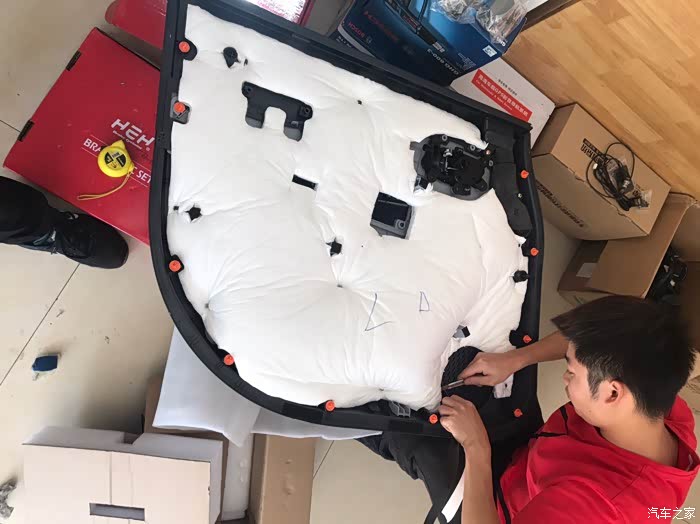

这两个地方有胶垫,把胶垫抠出来就可以看到螺丝了,把螺丝取下来。然后就是门版周围一圈的卡扣,需要慢慢一个一个撬开。撬开后拔下窗户的按钮插头门版就能拿下来了。

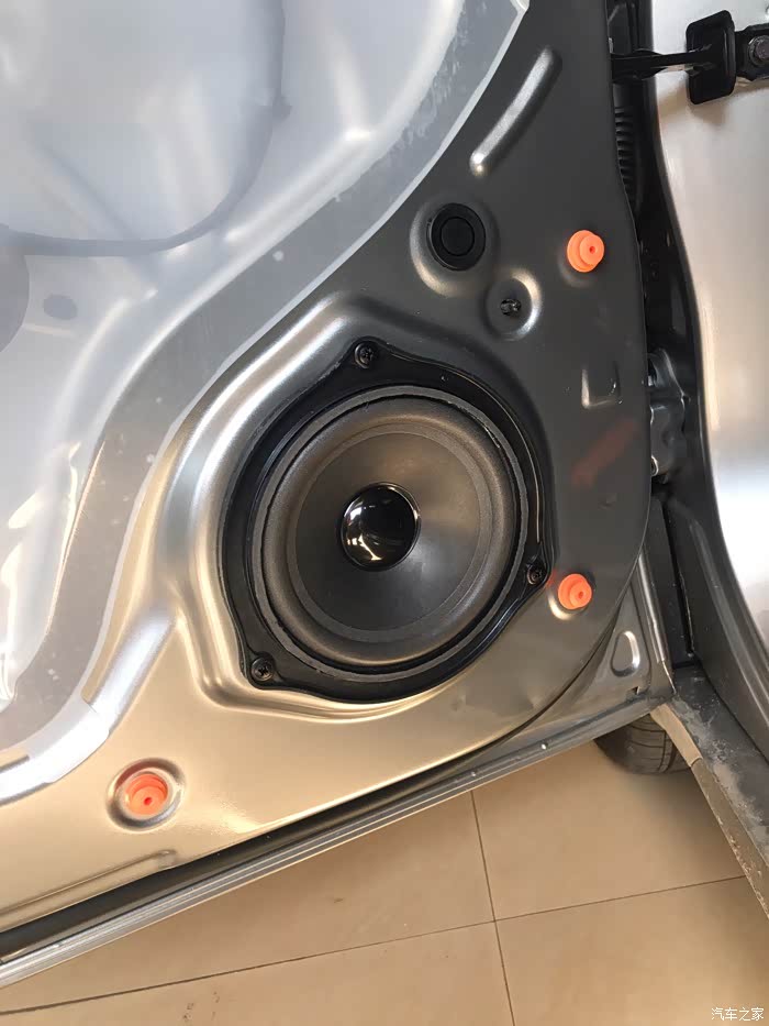

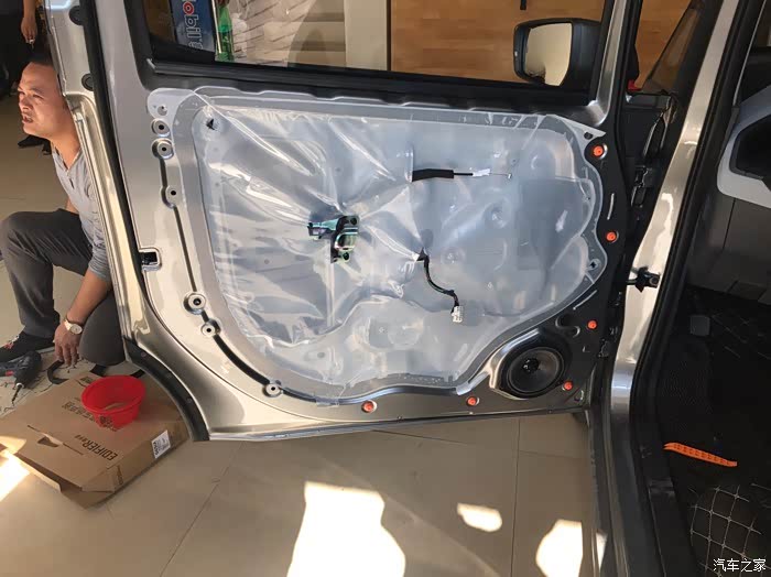

门版打开了,可以看到两根控制线,一个是开关门把手的,一个是控制窗户的。新车,里面的塑料薄膜都很新。看到了原车喇叭的位置。
6.5寸的喇叭,三孔。注意,E200没有给高音喇叭的位置,所以大家想无损的话,还是买自带高音的同轴喇叭吧。分频喇叭的话就需要在A柱上打孔安装高音喇叭了,个人觉得对于E200来说没有必要了。

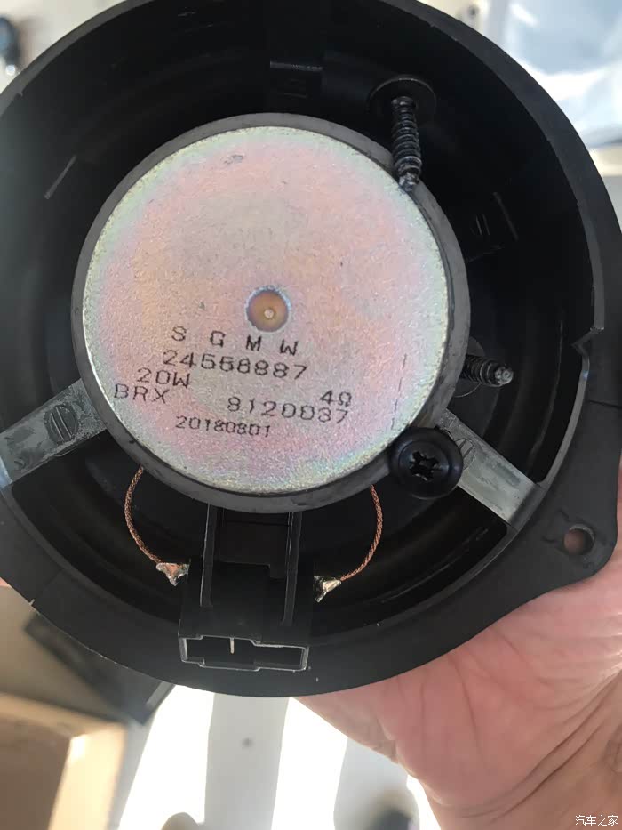

喇叭很轻薄。
货号。选装要50元。想买来补齐右边的,大家可以去卖宝骏配件的地方买,也就30元这样。
这张可以明确看到每一个橙色卡扣的位置。撬开门版后,卡扣可能留在车门上,要把它撬出来,安回门版上,这样等下门版才可以顺利安装回去。可以看到E200整个门都是隔音棉,这一点宝骏比较厚道。

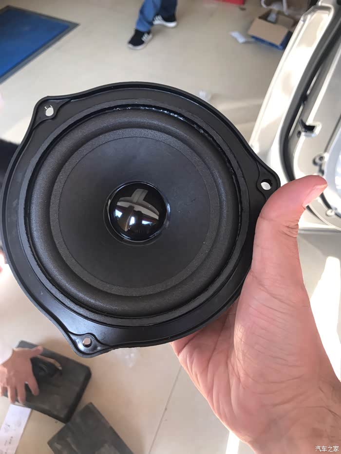

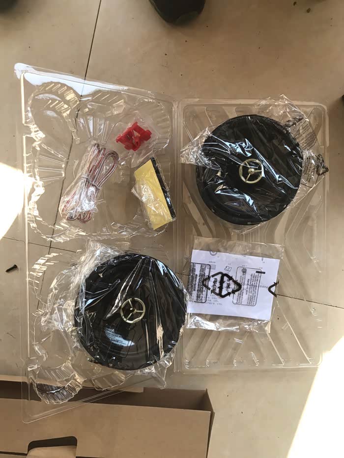

今天要登场的漫步者6.5寸瑰金同轴

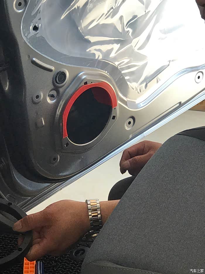

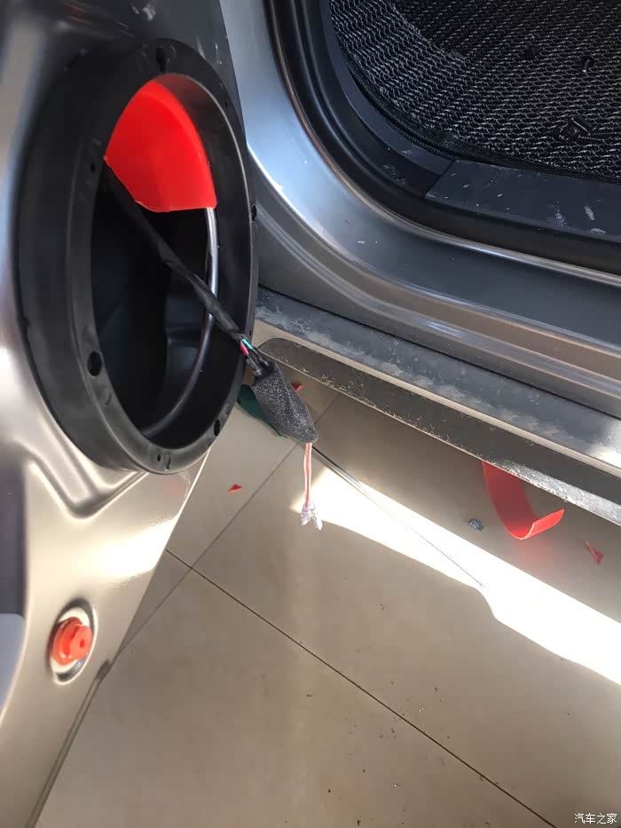

师傅剪裁放水圈,喇叭会比原来的厚,主要是不让雨水碰到喇叭

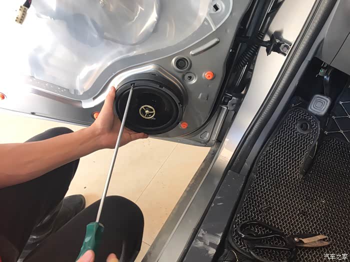

新喇叭的孔位不对,加上黑色的垫圈。值得一提的是原厂没有装喇叭的右边门,留有喇叭的接线,可以直接用。宝骏还算有良心了。

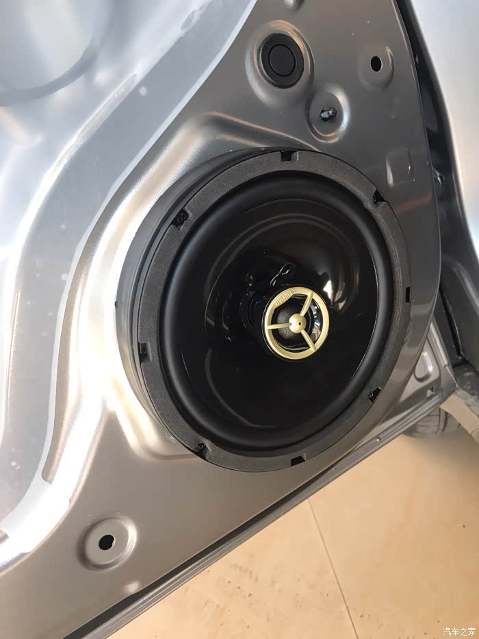

新喇叭扭上去
装好的样子
师傅把橙色卡扣一个一个从车门上取下装到门版上,这样才能安装回去

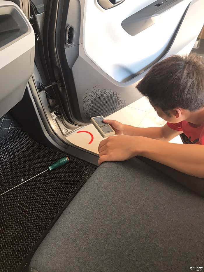

装好门版,用仪器测试下,看看喇叭的线有没有接错。
大功告成。用水果手机连蓝牙播放了QQ音乐里的无损源,车子音量一开大,音乐就沙沙的声音,当时那个失望啊。后来弄了一会发现是手机音量开太大,手机只需要开一半的音量就行,如果需要大声可以调汽车的音量,这样开再大声都非常清晰。比原车提升N个档次。花费800元还是值得的。
