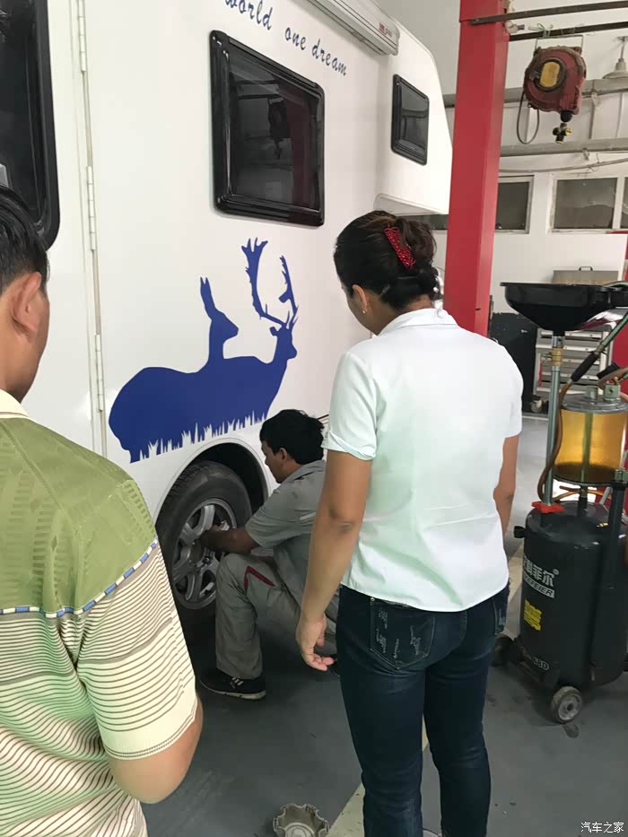

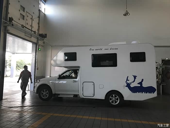

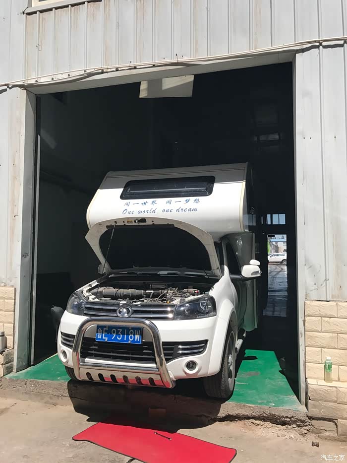

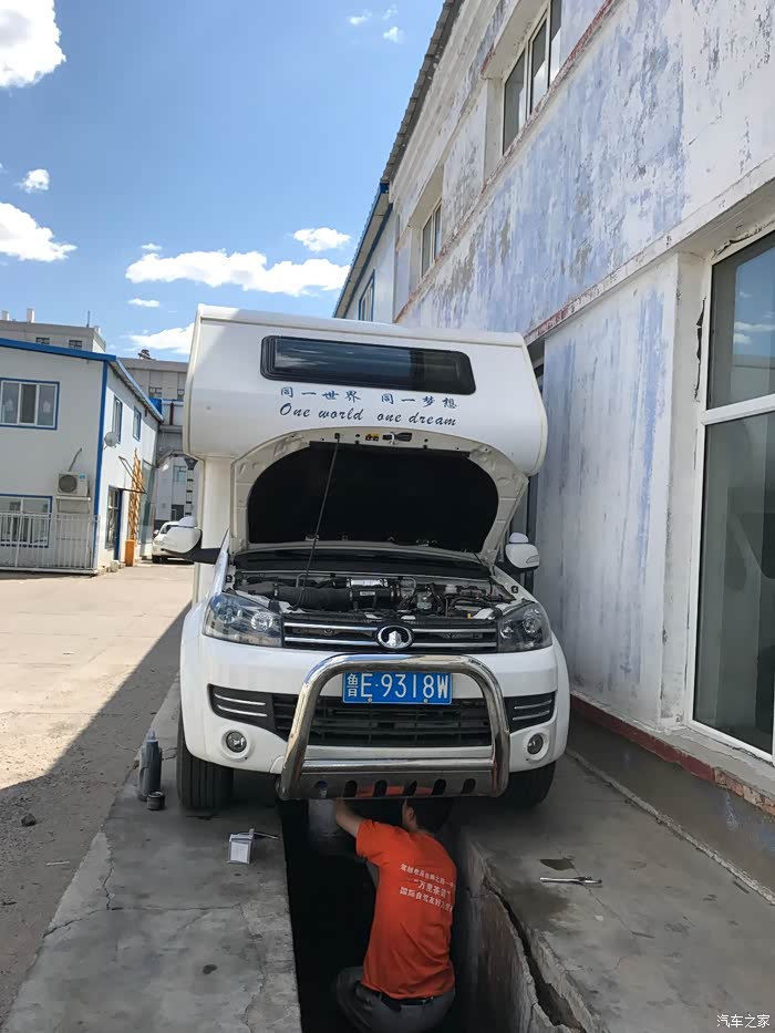

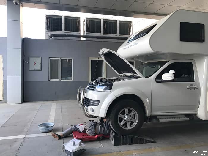

1、没有房车举升机
5000公里,免费首保,但这家4S店没有房车举升机,需要自己开车上检修沟,两边狭窄,需小心翼翼,掉沟里后果自负
1、没有房车举升机

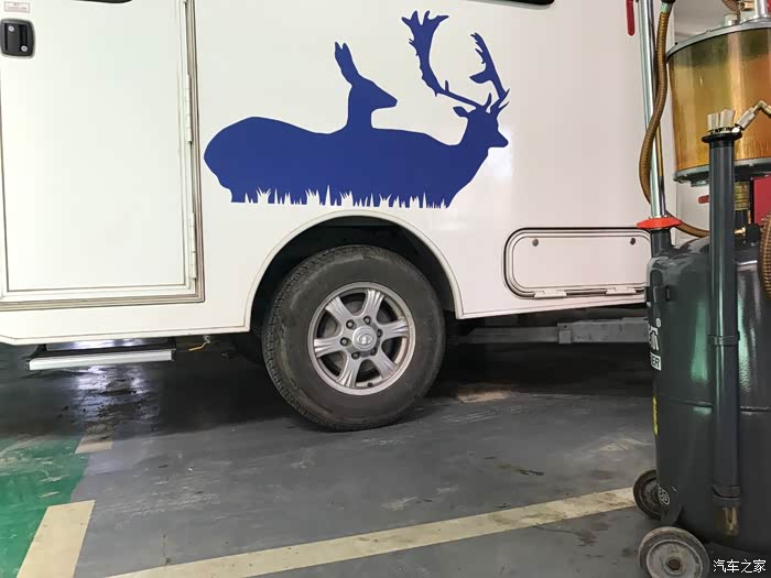

3、目测胎压
换油完毕,请师傅测胎压,答复这里没有测压设备,只能目测;他看眼轮胎说,没问题---但幸亏他只是目测了一下

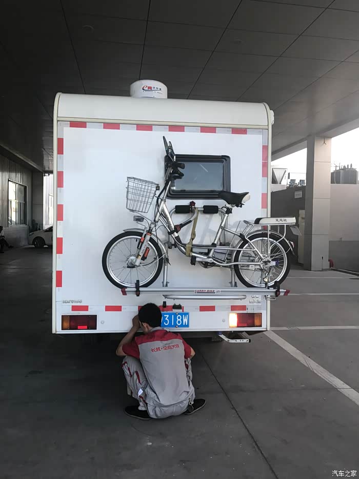

4、检修雷达
雷达失效,师傅番调试无果;告知需要留厂观察或回京换,只得选择后者,此后,5000公里再无倒车雷达

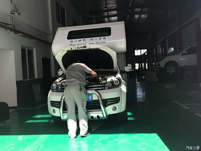

1、下班等候,
10800公里,按保养手册找到4S,但已经搬家,电话沟通,同意下班等候,且美女经理查看电脑后告知---二保免费
1、下班等候,

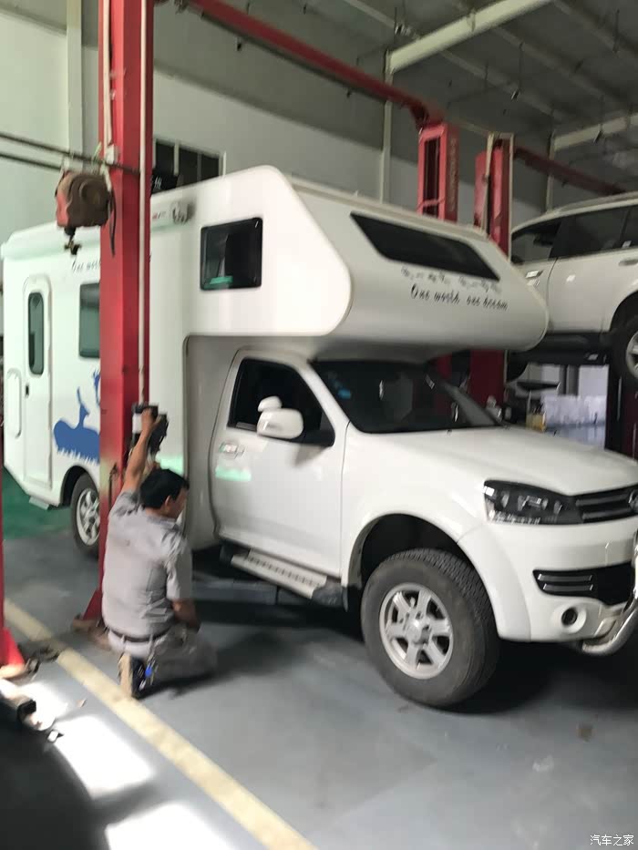

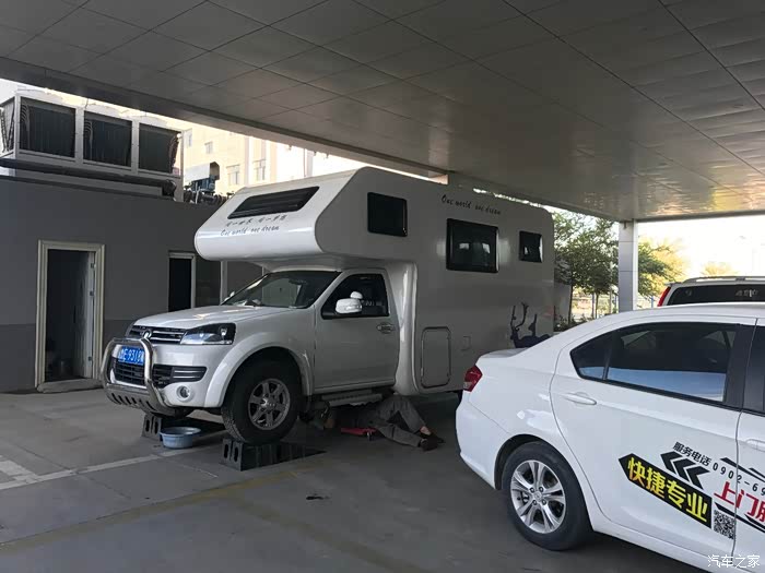

2、钻车保养
由于这家4S仍没有房车举升机,师傅需要用滑板,钻到车下进行保养,十分辛苦

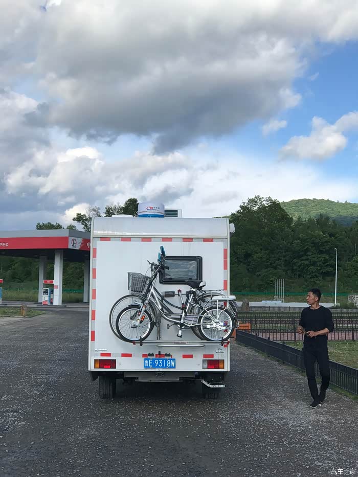

3、坚持不懈,修好雷达
保养结束后,开始检修倒车雷达,无奈怎么摆弄,也无法拆卸,师傅判断可能是加长型号,他们没货,准备放弃维修
但总监亲自督阵,要求一定拆下弄清楚;于是,先卸自行车,排除干扰,然后拆尾灯----无意中发现,厂家用最原始的方法安装的雷达--胶粘,没用螺丝固定,难为了众多维修师傅
4、好心减压,埋隐患
虽然已下班很晚,师傅们仍检测了胎压,告知胎压为4,太高了,上路危险;于是4轮都减为2.9,好心却埋下隐患
之后,怀着感谢的心情上路,行驶了2000公里后,突然发现后轮胎压明显不足;
查询手册,告知车门处有胎压数据,但没有找到,反复查阅使用说明,终于看到一行提示:胎压2.6!但与眼前事实不符
无奈电话询问房车厂家,售后经理告知后轮最低3.5;顿时明白了,2.6是皮卡胎压,所以维修师傅从4减到2.9了;但房车重,所以为3.5;可这么重要的标准,为什么房车厂家没给任何文字说明?又为什么不按常规贴在车上呢?

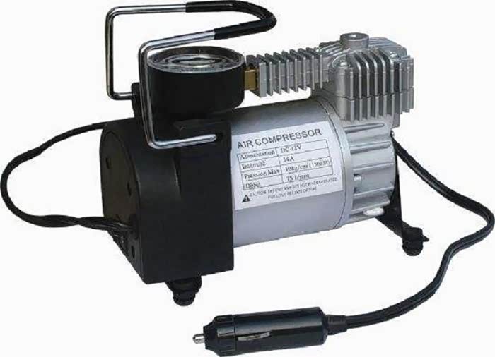

随车带着气泵,但上面有提示,只适合轿车;果然,充气到3.5比较困难

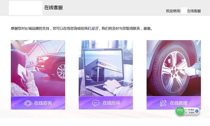

由于后轮胎一直亏气,有些变形,想调换前后轮胎;但查阅保养手册,发现C保没有此项目,而A、B保养有,但都没做,于是致电总厂400客服,询问可否在C保时做轮胎换位,客服提出要传递A、B保的结算单为证,否则需要自费
不想投诉A、B两店,毕竟人家加班做的保养;于是,与B保店联系,告知实情,希望他们出面联系C保店,调换轮胎位置。但对方让我先自己联系。

2、仍然没用举升机
师傅直接钻入车下做保养,上次还有个滑板,这次只铺了块毡子,感觉有些心疼这些师傅,而且,看着很悬

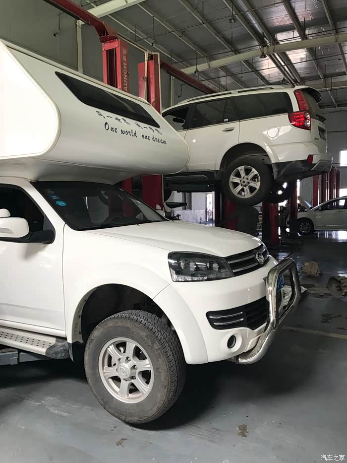

1、4S店用于房车保养的设备普遍不足
