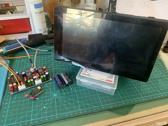

到货,一套前级运放板,一个tda7850,一个威马,一个伊娜反馈电容,两个16v10000uf电容

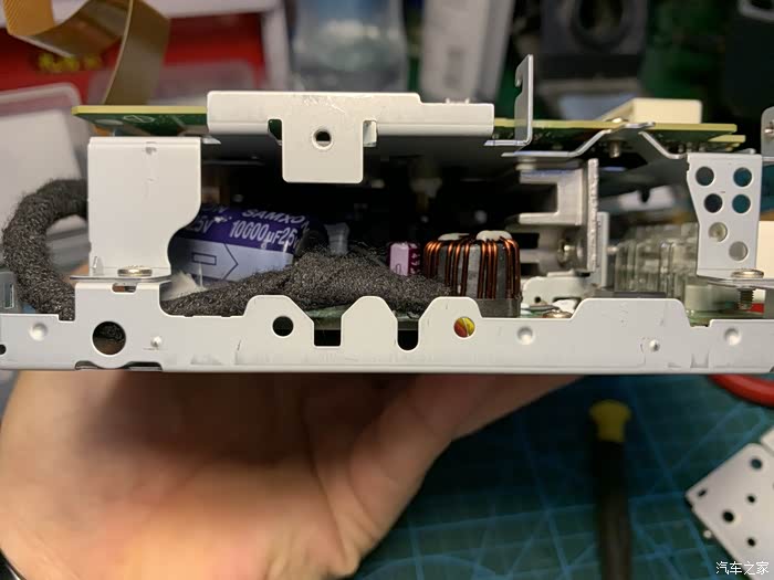

拆开车机,有上下两层板,这是上层,功放在下板
这是下板,马上就要为下板动手术了

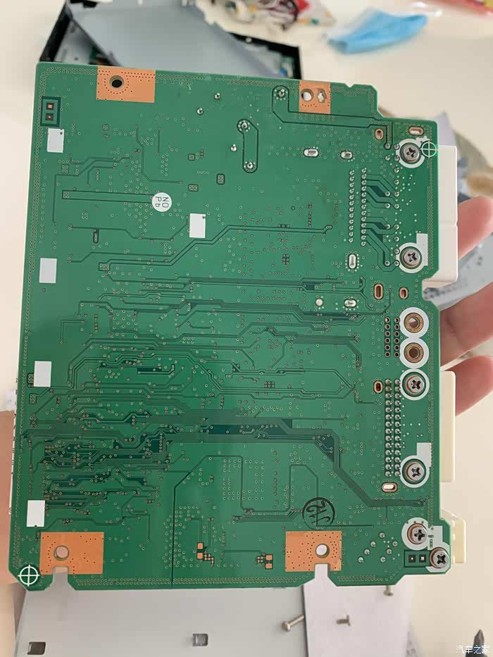

下板的背面,在这里为前级运放板取电

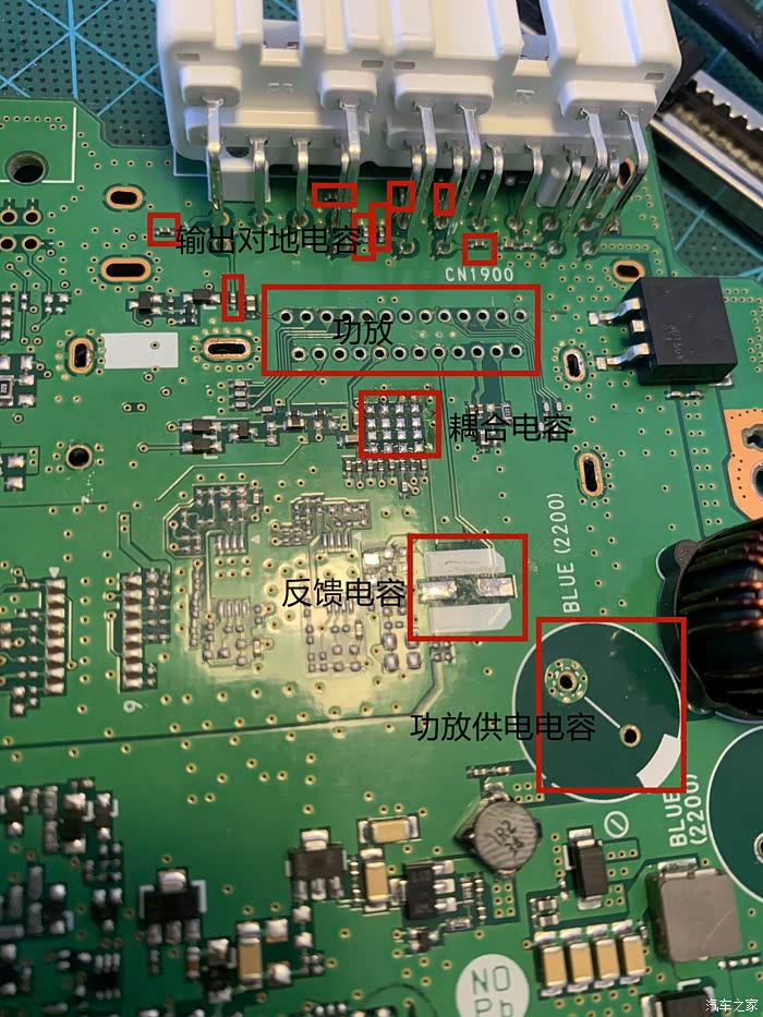

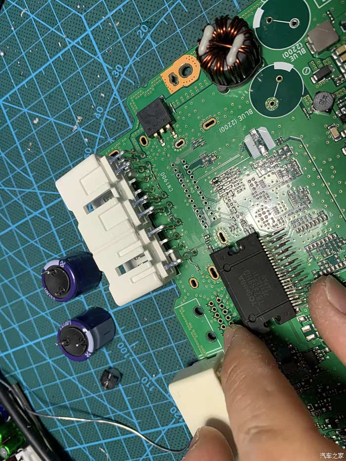

拆下功放散热铝块,热风枪60风量,320度温度,吹下功放,东芝的TB2959HQ,这个和tda7850可以无损替换
拆掉对地输出电容,也可以把连接电容的那层pcb用小刀割断
拆掉8个耦合电容
拆掉反馈电容
拆掉功放供电电容和主板供电电容
拆掉8个耦合电容
拆掉反馈电容
拆掉功放供电电容和主板供电电容
拆掉的耦合电容
把前级运放板装到上板的板托背面
打孔,装好铜柱,螺丝胶紧固
上层板板托对上层板的这一面是铜柱的固定螺母,打了704绝缘

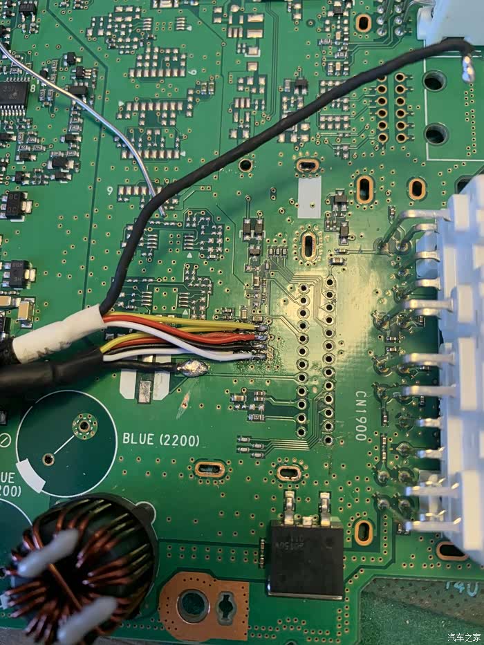

开始动手术,前级的信号输入与输出
装好反馈电容,装好功放供电电容和主板供电电容
装上7850,装上散热块
装上7850,装上散热块
装好的tda7850
背板取电,功放供电电容并联威马0.1uf
