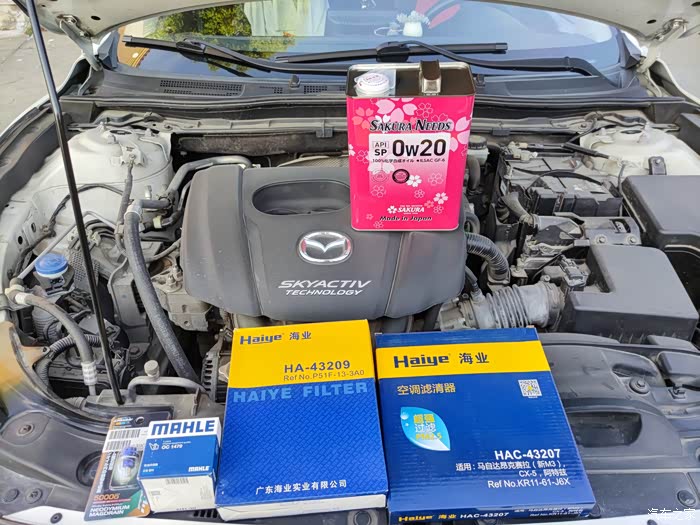

这次用日本樱花的0W-20,之前自己的车用过一次,体感很好。空滤跟空调滤芯还是跟上次一样选用海业的,机滤搞个小马勒,旁边的磁性螺丝忽略,最后没换上。

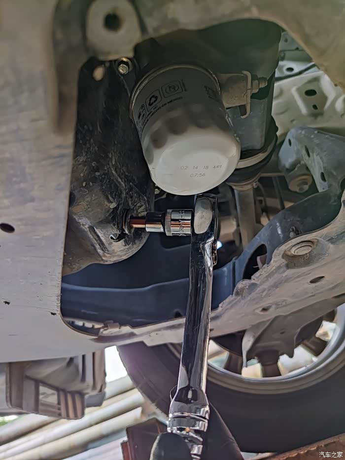

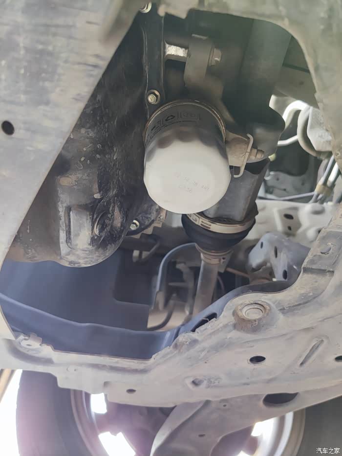

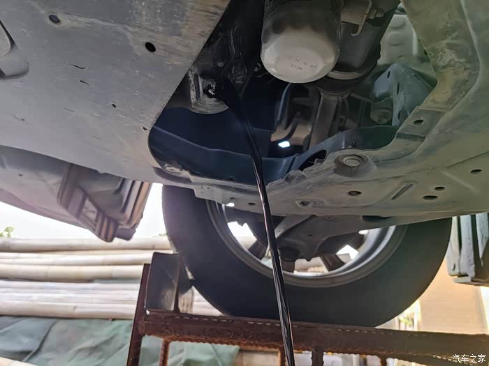

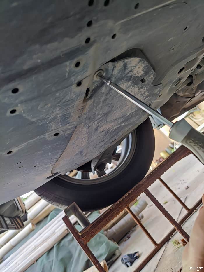

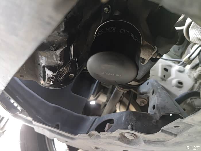

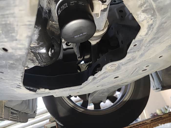

拆掉下面的小护板
这样就可以看到油底壳螺丝跟机滤了,机滤上次用的是库存货WIX 57002

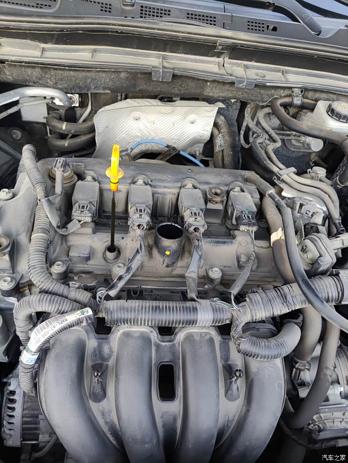

拧开机油口,拔松油尺,平衡下气压

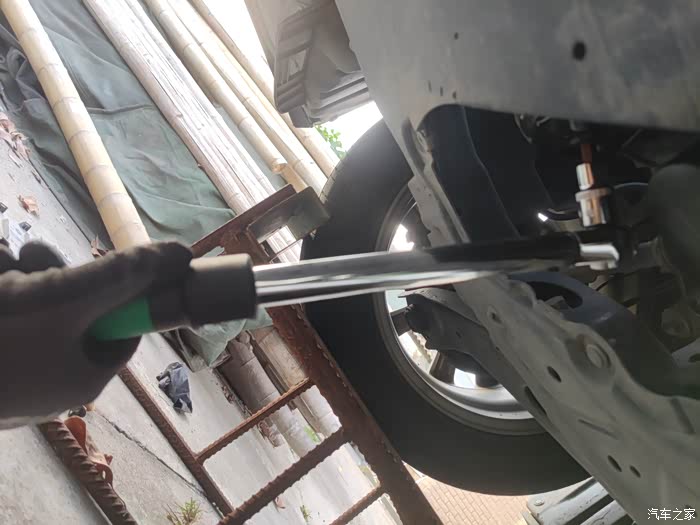

8个的内六角拧松油底壳螺丝,刚开过的车这螺丝是真烫手

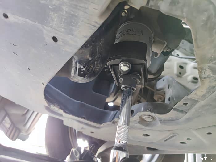

神器拆机滤

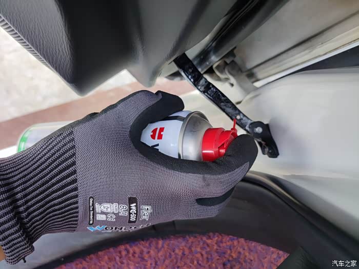

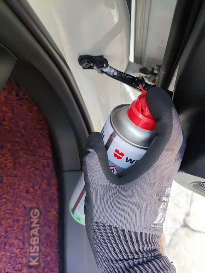

润滑下四个车门的限位器

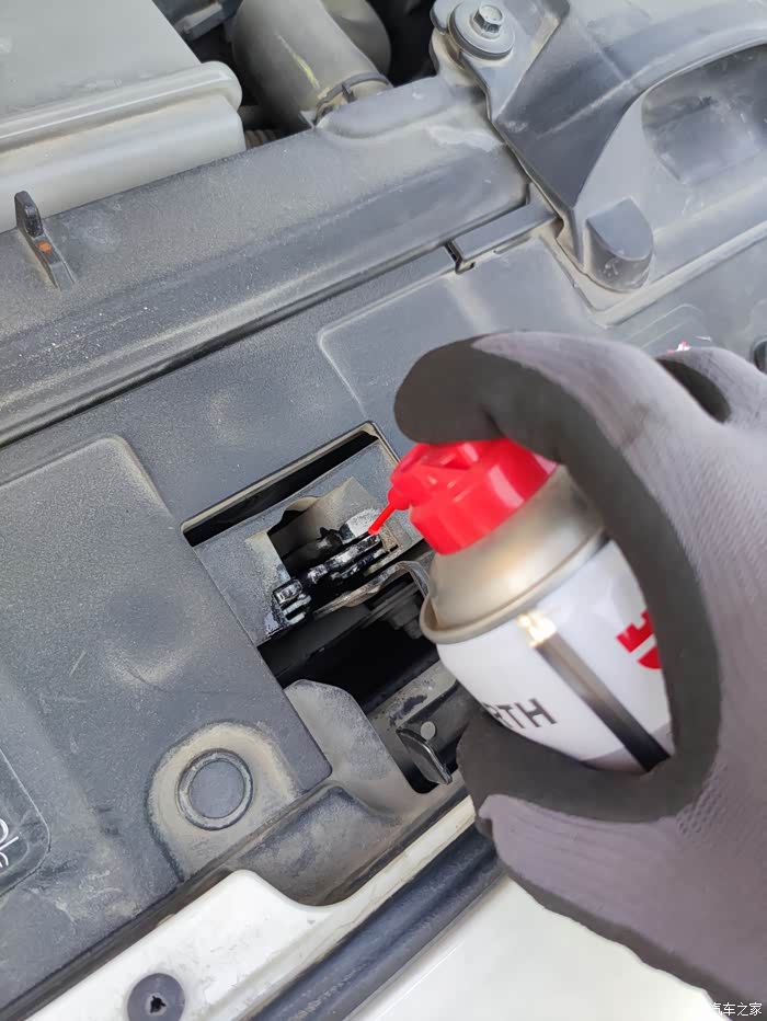

前机盖锁扣也润滑一下

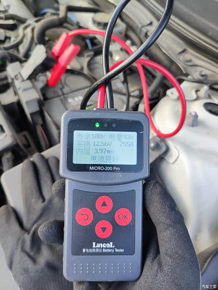

检查下电瓶状态,非常OK

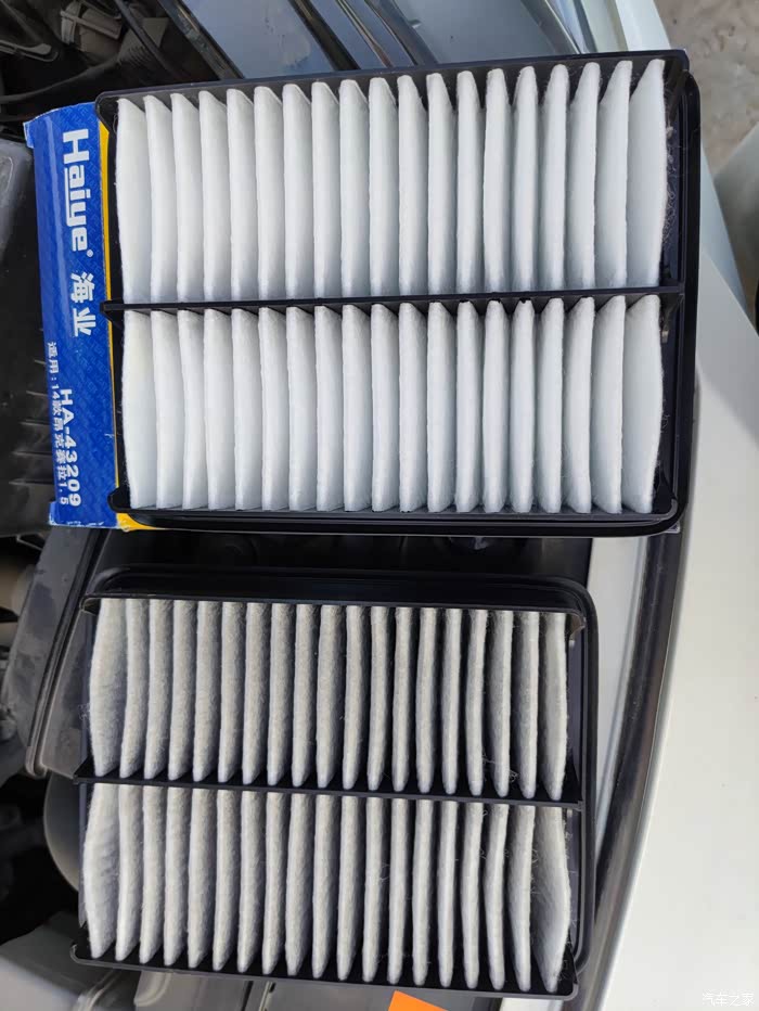

空滤新旧对比

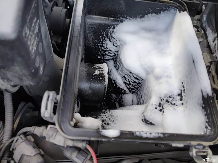

喷上泡沫清洗剂,把下方的灰尘擦干净,看起来都舒服

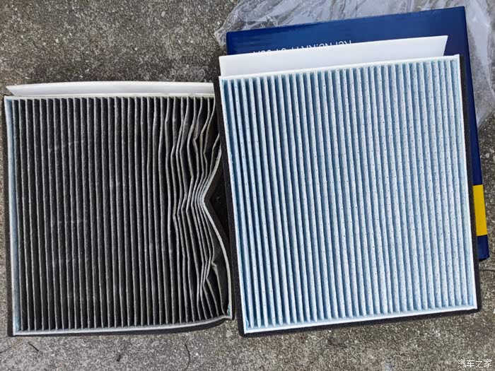

空调滤新旧对比,海业的蓝布空调滤性价比很高

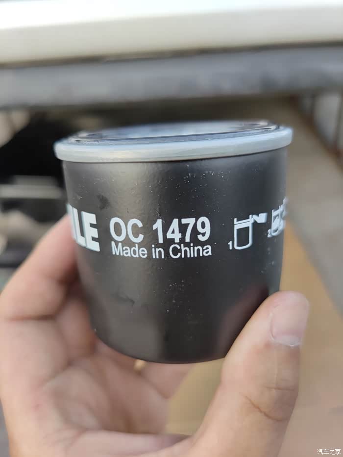

机滤马勒OC1479,这个型号挺贵

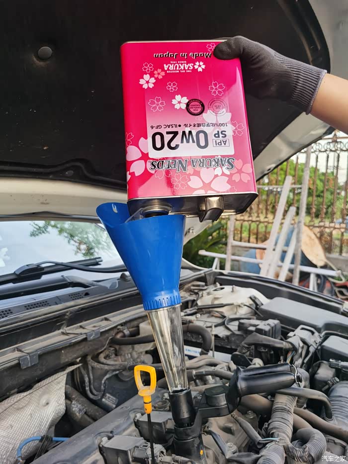

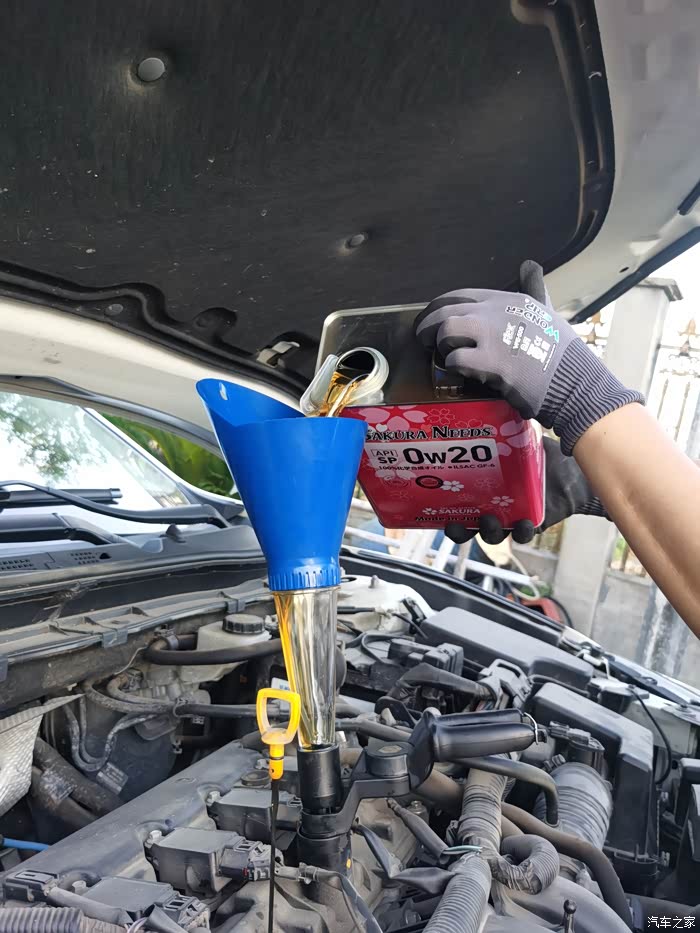

灌油,密封圈抹油

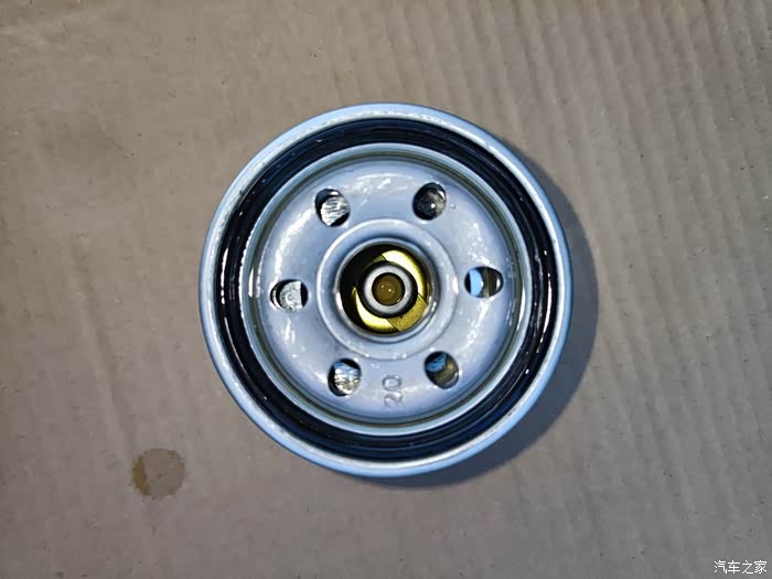

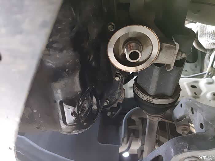

擦干净底座,不管擦不擦干净,都要检查下旧的密封圈是否粘在底座上
   这里说句题外话,前阵子,朋友的名爵锐行要做保养。但是近段时间宁波的温度实在太热就不想自己动手,陪朋友去了一家认识的修理厂。本以为是一次在正常不过的换油而已,哪曾想车子差点拉缸。认识的老板,干活太糙,就因为旧的机滤密封圈粘在底座上就上了新机滤。后来加入新机油,发动车辆后,就听到有异响,一开始以为是皮带的声音,最后发现地上一大摊机油,老板干净上车熄火,真的是差一点就要拉缸了,也真是无语了
用手拧紧

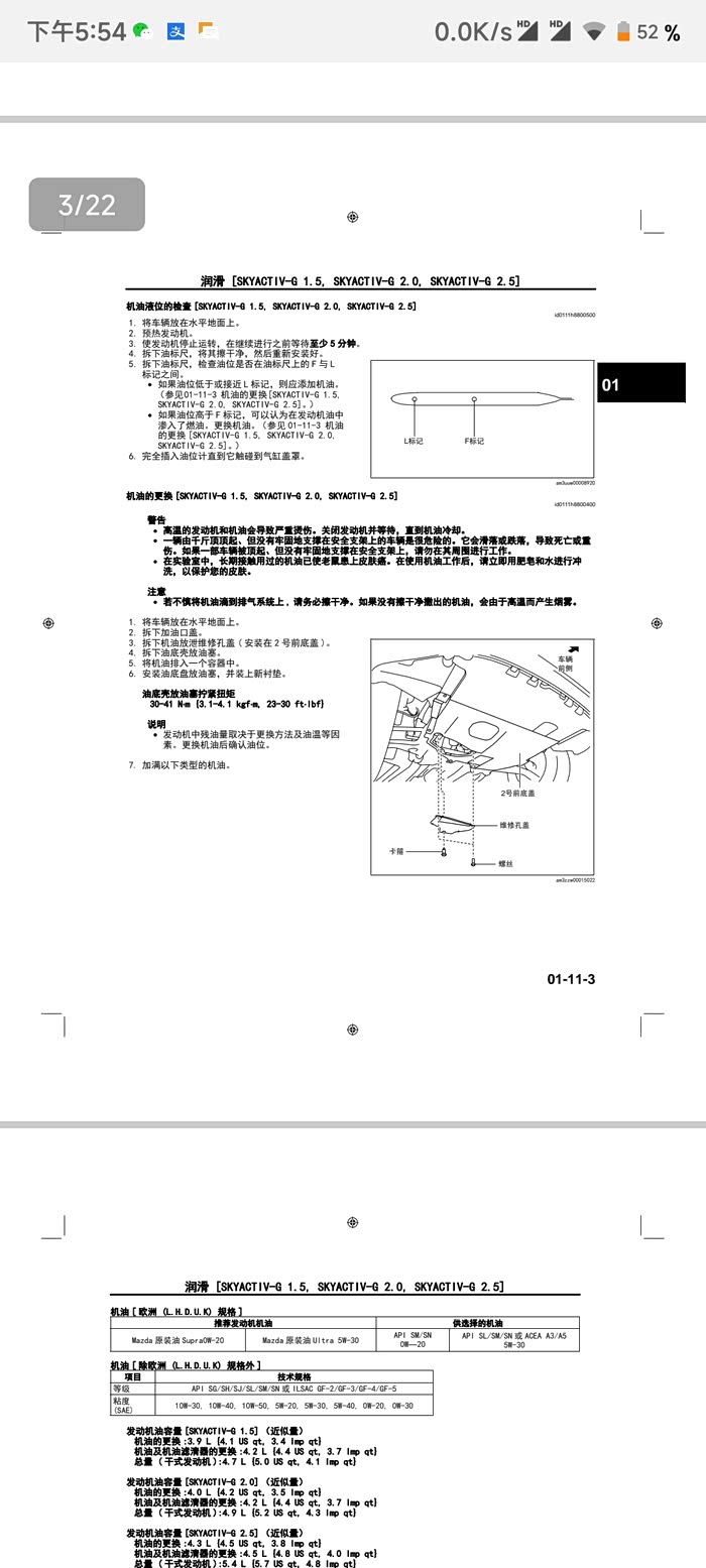

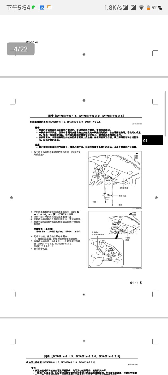

原厂要求机滤扭矩为12-16Nm

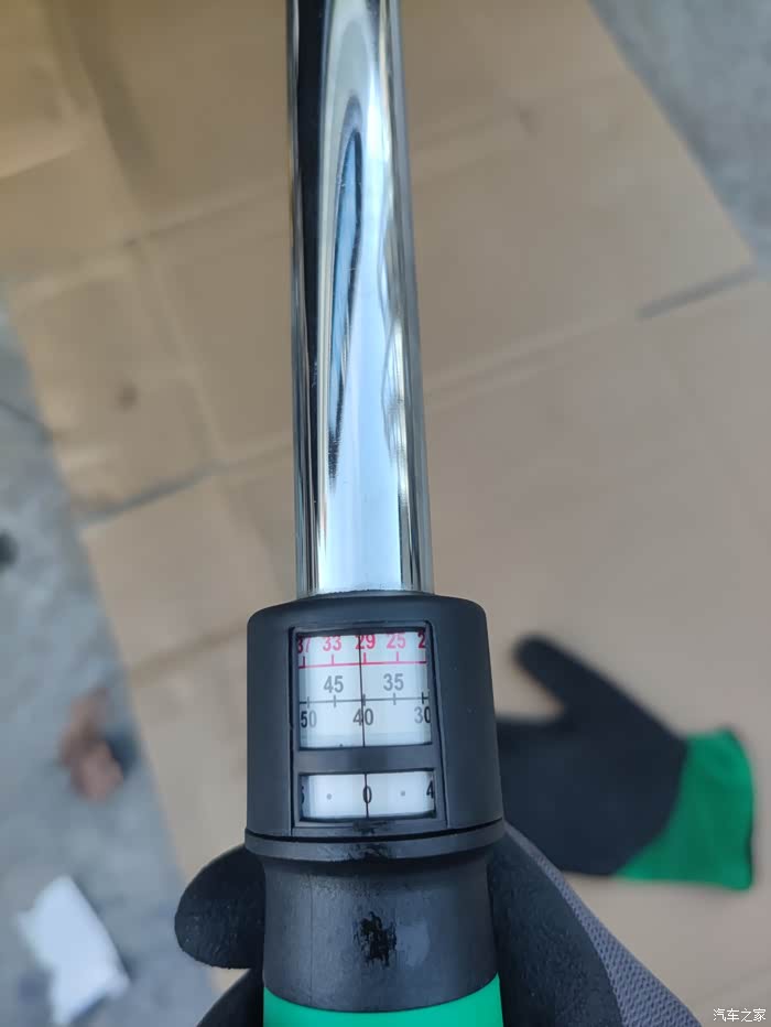

油底壳螺丝扭矩40Nm
原厂手册要求要求30-41Nm
清理下油渍,方便等会检查是否漏油渗油

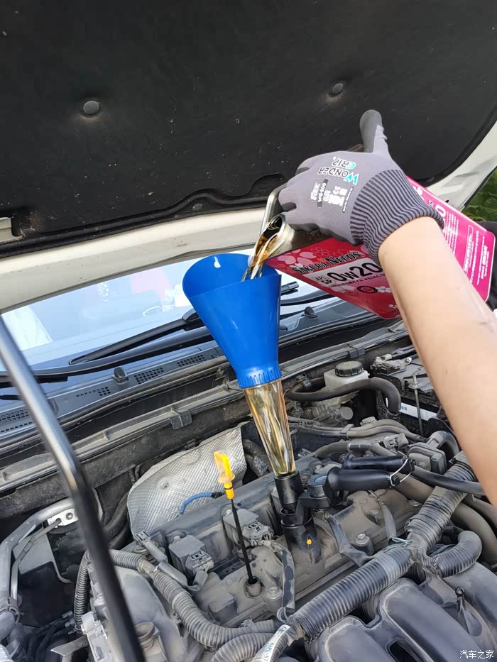

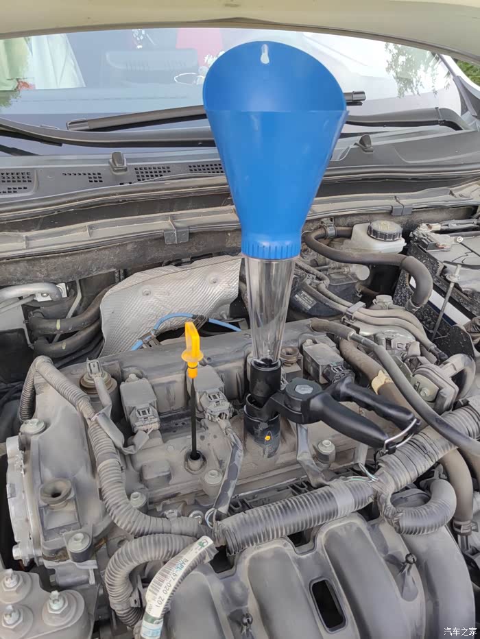

装上漏斗
日本樱花机油上车,这个油体感真的可以,不怕被说日系铁桶智商税

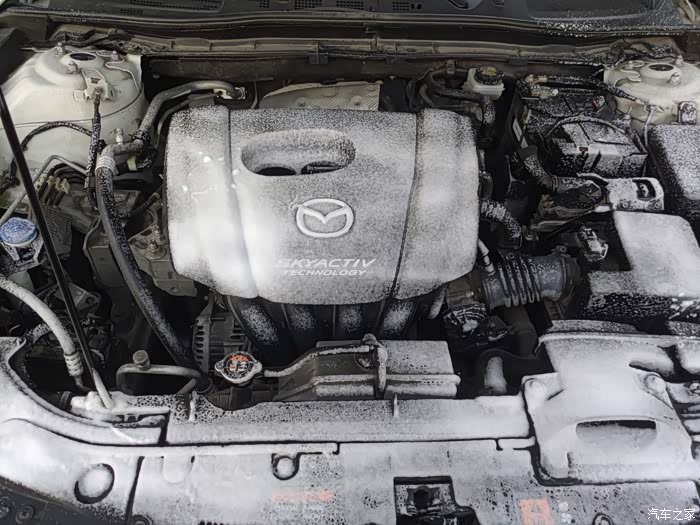

喷上泡沫清洗剂,擦一下发动机舱

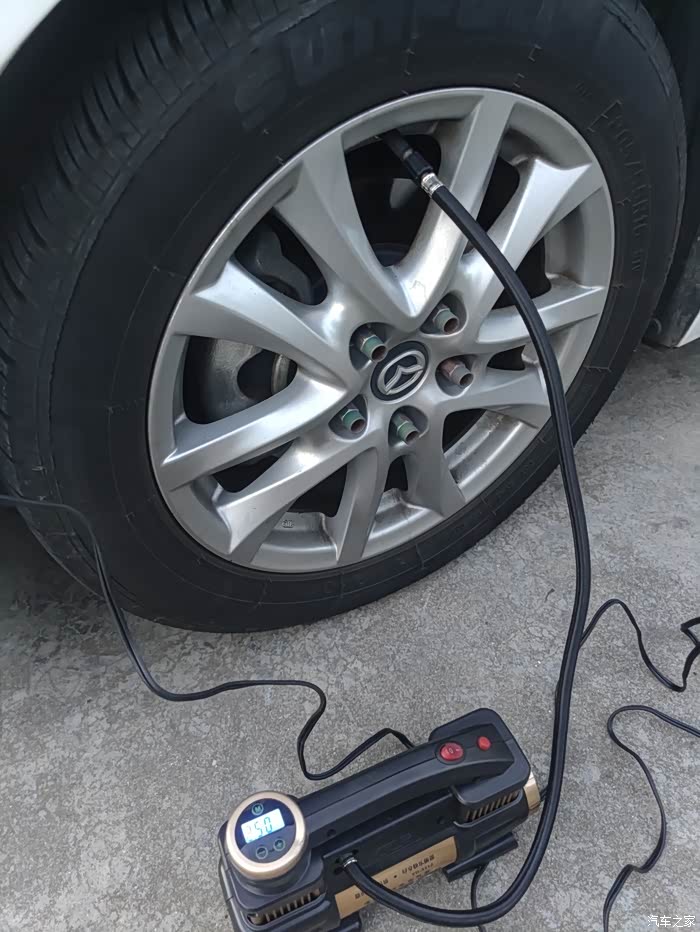

轮胎气压也打一下,看了下门板上的气压标准,打了2.5
