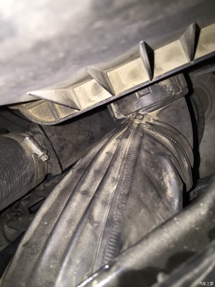

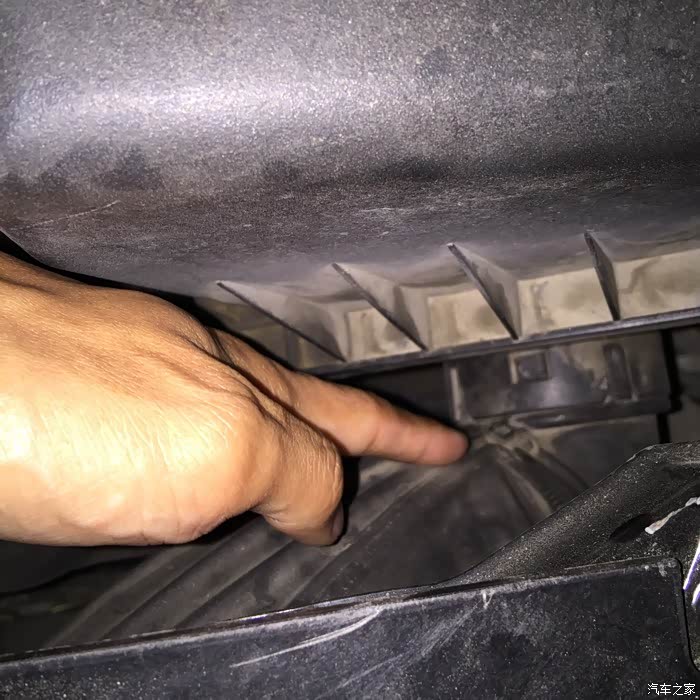

对,这个是近气口,看清位置 最底下 就算漏水吧 水也是从底下涨到上面
看 整体结构。 进气口在最底下  出气口在最上面 中间隔个 滤芯。要是泡水 滤芯早烂了 被吸入到车内了  那个这个事情 楼主说 滤芯有湿气 看来没泡到水  也无从进到发动机机
出气口位置,最上方 水要漫过金山 才能进发动机
进气口特写 最低的位置

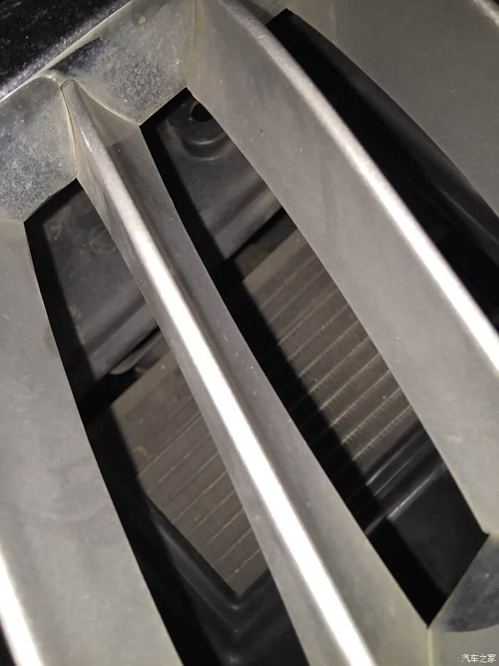

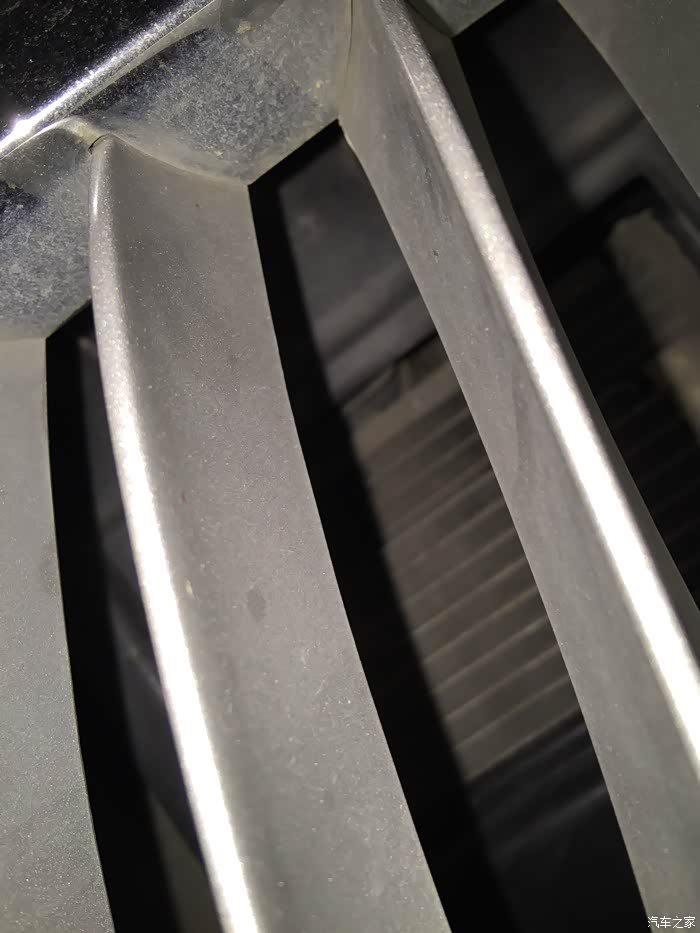

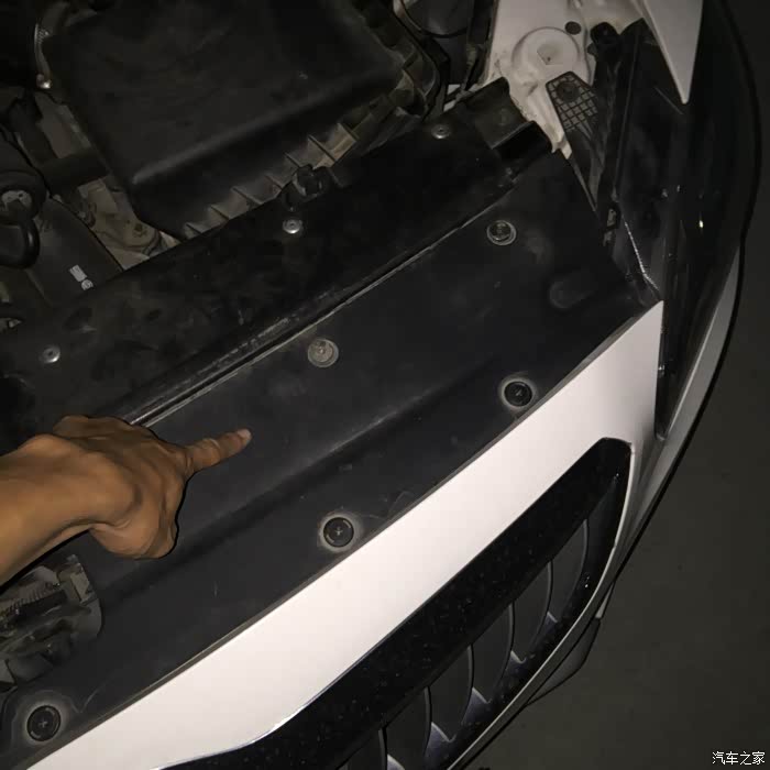

近气口大概在这个位置 在保险杆 后面 的水箱框 水箱上面 近气口 正对 水箱框 有保险杠。水箱框 双层阻拦 就算 高压水枪 斜喷 正喷 水都进不去
斜拍 仍然 只看到 近气口下面一条线 而且 近气口最下面 是有幅度的 水是可以 外流的

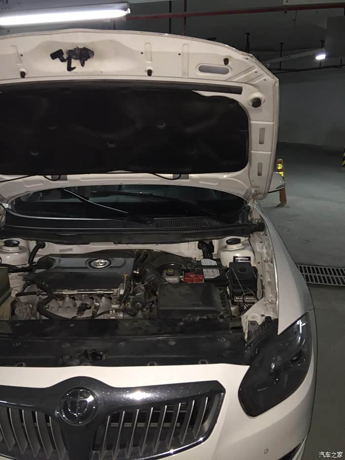

再来整体 所有部件均在机舱盖 底下 淋雨的机会 半毛钱没有。另外还有个很重要的一点 我没拆开 印象中 空气滤芯的 最底下 盖子 留有可能还留有圆形的排水孔  华晨的工程师 你们设计的可以。大家有拆开的 留意一下是否有圆孔 还有 请那个车友 多拍点照片 鉴定下 估计物证 已经被破坏了
