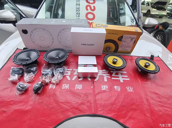

2、这个车的音响系统可能是减配的原因,在欧洲都是配的BOSE音响,如果是这个我都不会想着去改装。这车原装的是纸盆扬声器,平时听音乐声音就像闷在水里似的,要高音没有,要低音也不行,音量一大声音就破,没有一丝美感和让人有听下去的愿望。再加上北京这边交通拥堵,通勤距离较长,因此迫切需要将这每天近乎3个小时的路程煎熬用好的音乐来陪伴,虽然这车座椅硬点,加个棉垫子也能凑合,但是耳朵上实在不能忍了。这次1月份找到京东养车的一家丹拿总代理,之所以对丹拿音响的印象很好,是之前卖掉的长安沃尔沃S40一代就是丹拿的系统,感觉比后来的宝马车和奔驰车的都好。先去店家听了听,了解了一下行情,看看产品,由于本人对重低音不太感冒,再加上预算有限,于是就选了丹拿212的两分频一套,两个仪表台高音、两个前门低音,加一个功放。但是后门如果也用丹拿扬声器的价格就得上到5K了。店家建议用美国捷力的两个同轴来代替,价格控制在4K以内,还送前后门隔音。于是我就定下来在这边改了。

安装前的产品拍图

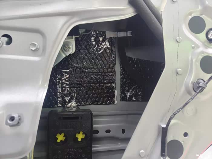

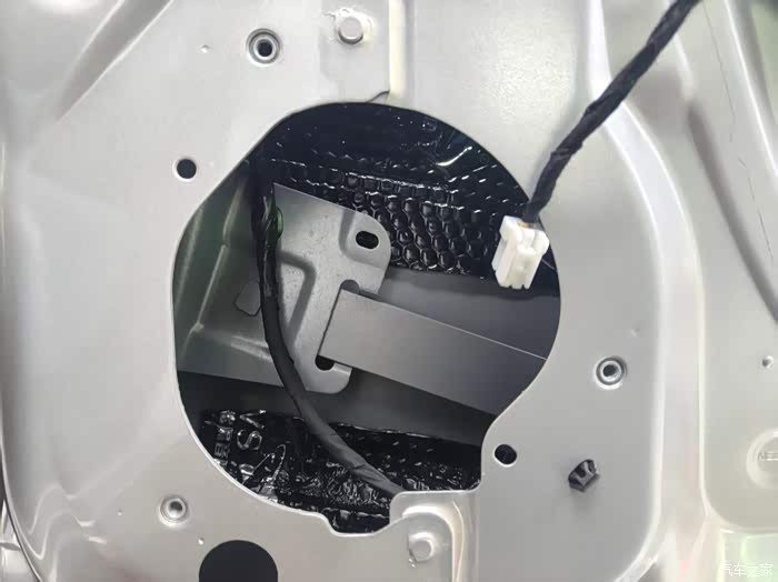

隔音施工
隔音施工

包装盒
包装盒

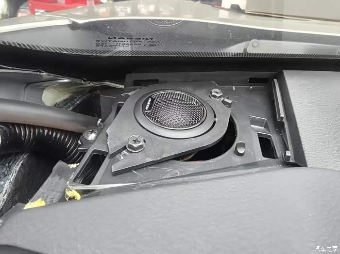

右仪表前高音
过程图片委托施工小哥帮忙拍照片,我还得上班,上午9点多开始,等我下班后过去已经干的差不多了。试音时立刻感觉到声音出来了,即清晰又稳定,声音聚而不散,高音清晰,低音稳定不振门,比原车音响强上好几倍,是这个价格能达到的效果,相当满意。店家十分贴心还送了一个音乐U盘,无损格式听起来效果相当棒,这个点赞,目前效果很满意,这两天上车就各种听音乐尤其是爵士乐和R&B,把过去通勤的百无聊赖时间变成享受时间。
改这个音响有一点就是需要屏蔽原来的主动降噪,店家表示后期如果需要还可以恢复,先屏蔽掉之后走走高速,如果能接受就不动了。

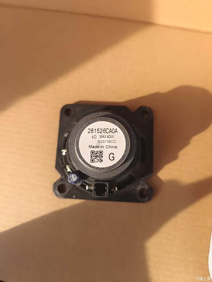

原车高音喇叭
原车高音喇叭

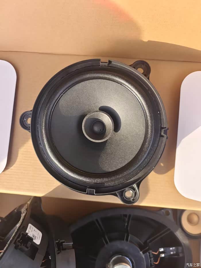

原车后门喇叭
原车喇叭
原车前门喇叭
原车后门喇叭
原车前门喇叭
补充几张图片原车喇叭图片,难以识别生产厂家及品牌。
