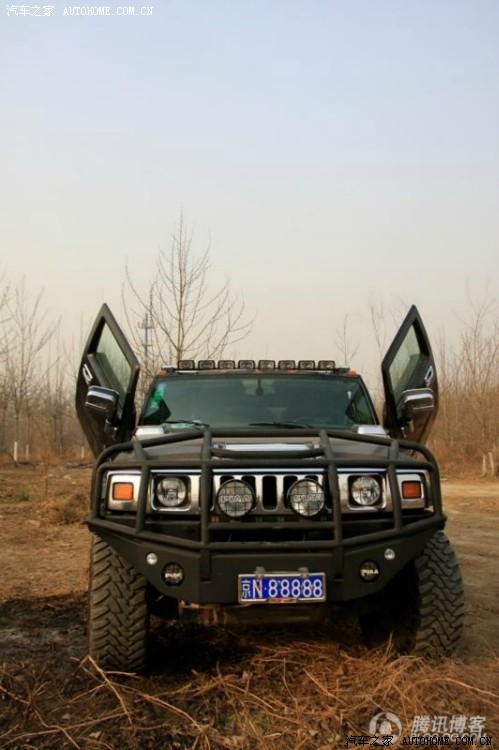

悍马爆改剪刀门

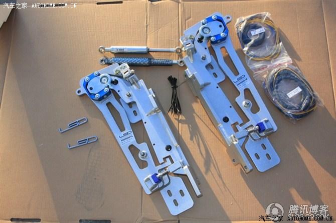

我们经常在电视或是名车杂志中看到汽车门像翅膀一样张开,但大部分剪刀门和鸥翼门都是在兰博基尼、风之子等超级跑车中出现,普通车辆的改装并不多,国内的剪刀门改装还不是很普及。其实国产或是台湾产的剪刀门套件价格并不高,几千元而已,当然最好的应该是德国LSD公司生产的剪刀门,从各个方面的撞击试验分析与原厂门安全方面没有差别。
汽车门的改装以剪刀门或是鸥翼门改装比较多,主要是突出个性,实用方面次要。前几天有厂家赞助一套德国LSD公司的剪刀门,很高兴,周末赶紧动手改装。原厂套件安装起来很方便,可以自己动手,没有任何的切割焊接,基本都是原装位安装,当然也可以原装位复原原车门。

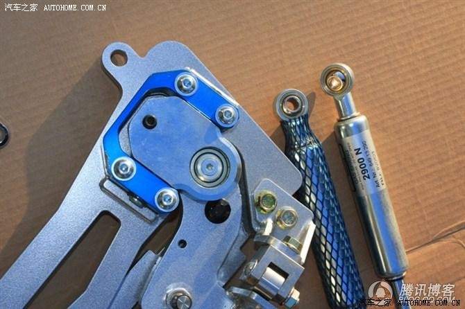

德国LSD原厂悍马H2剪刀门套件 2900N气弹簧偏小,从德国运过来有些水土不服,受气候温度影响,冬季需要将气弹簧压力加大到4100N,夏季2900N可以使用。

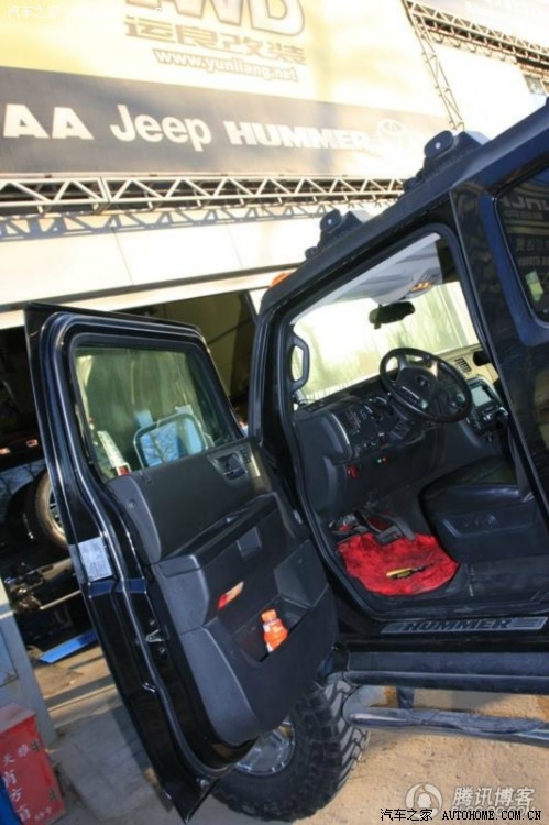

车辆未改装之前的开关门方式。

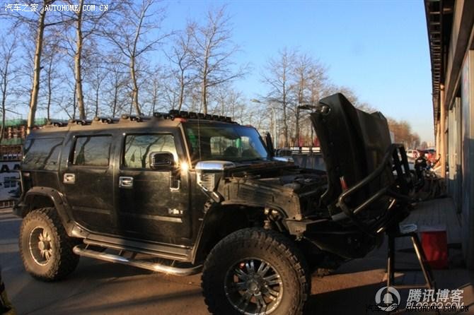

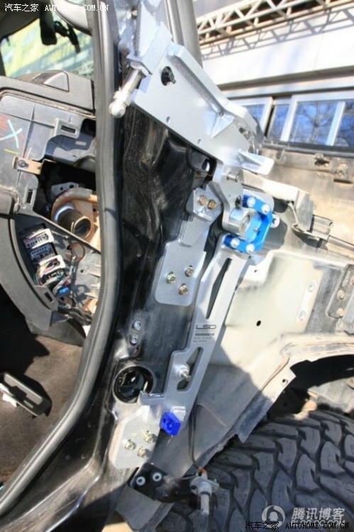

1.首先打开保险杠和机器盖,拆除两侧的叶子板及车辆外面的装饰件。然后拆除内侧车门装饰板,拔掉电动门,电动玻璃,电动后视镜,灯的电源,并把原线路缠好。
2.拆除车门平放,切忌不要垂直摆放,由于车门较重很容易变形。

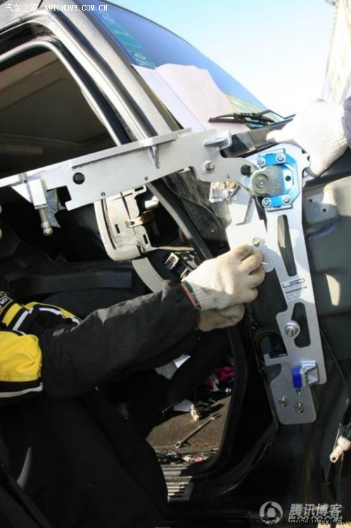

3.将剪刀门套件的6条固定螺丝固定到原车门的螺栓孔处安装固定,不要拧紧螺栓,还需要调节套件的安装位置。
4.剪刀门套件螺栓固定后,反复开启关闭车门处的套件,查验是否有偏移,或是固定销不归位现象。

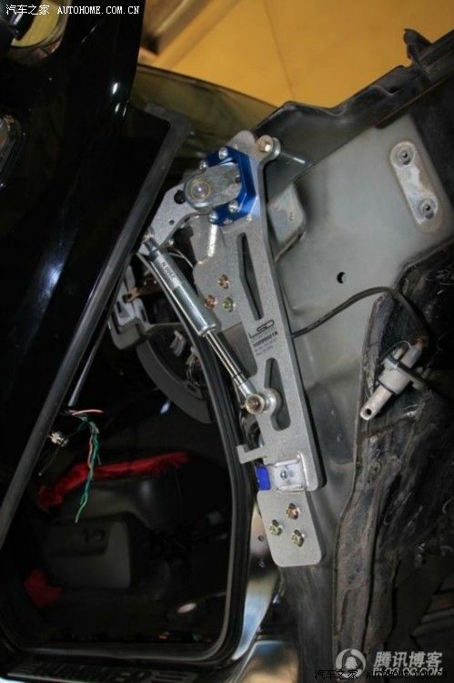

5.安装气弹簧。并固定两条气弹簧螺栓。

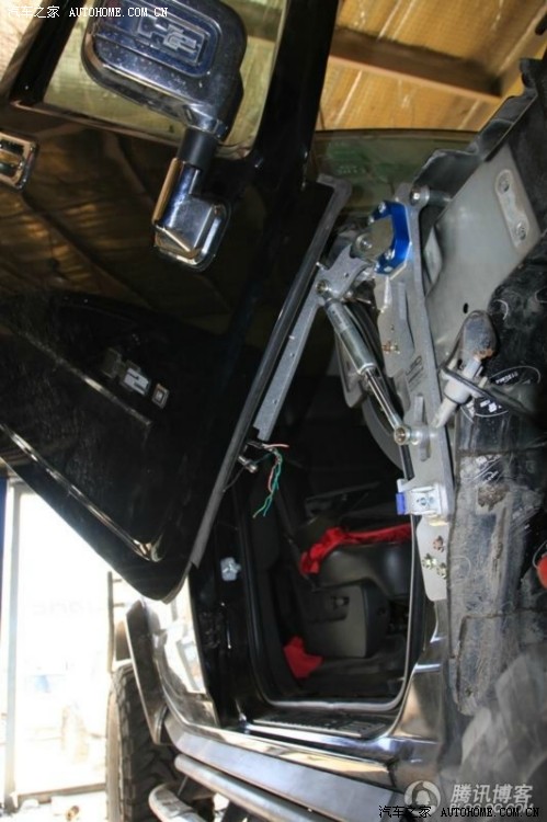

6.将气弹簧安装完毕后,抬起车门,对于悍马H2这个二百多斤的车门抬起这么高确实需要两三个小伙子了,呵呵。将车门原装位螺栓孔与套件连接固定,但螺栓不要拧紧。
7.将车门关闭、开启,调节车门与叶子板梁处两端套件螺栓的位置,调节完固定螺栓,关闭车门查看是否存在缝隙或是漏水,漏风等现象,开启关闭看看车门及套件有没有刮蹭或是异响。

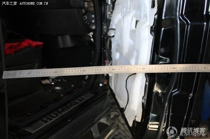

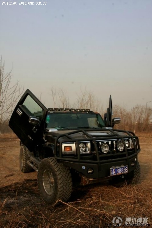

8.车门开启后能保证50cm的空间,也就是说车门即时不向上开启也可以进出车辆,如果对于大胖子可以向上提拉一下,剪刀门会自动上升
9.将原有线路逐根加长,按电动锁,电动玻璃,电动后视镜,电动加热,门灯等的线路逐根连接并调试合格,做好防水绝缘处理。
10.安装门的内饰板和叶子板,恢复原装。车门的开启和关闭过程中分别有两个限位,一个是平开到50CM后,一个是向上提升。平时进出车门完全可以不提升,炫酷的时候可以提升车门,哈哈哈。
11.剪刀门安装完毕可以起飞了。呵呵。说实话这东西视觉性很好,实用性一般。适合年轻人和潮人使用,普通家用轿车的改装费用也就三四千元。验车时只要不向上提升车门基本都可以过去。
