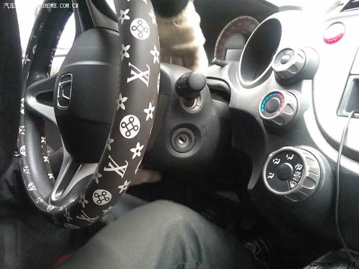

昨晚我的爱车被一个有职业道德的小偷光顾了,之所以称之为有职业道德,是因为他的目的很明确,就是偷车,没有附带伤害,玻璃也没砸、车漆也没划、内饰也没挂,走的时候还把车门给我关好了,就是丢了一个刀具和一把强光手电,还好本田车有发动机电子防盗,再加上这位技术不够高,车才没被开走。还有,保险公司说全险是不陪车锁被撬的,好像是你得买附加险里面的什么什么撬锁险,才能赔你,就和涉水险得单买是一个意思,而且我是今天第三个打电话说车被撬的了,难道昨晚小偷都商量好了?啥也不说了,心情极度郁闷中……

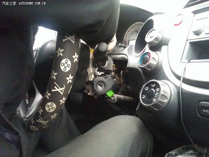

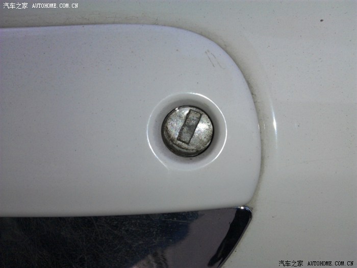

锁眼被撬的痕迹,钥匙能插进去,但是转不动

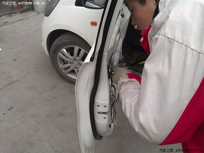

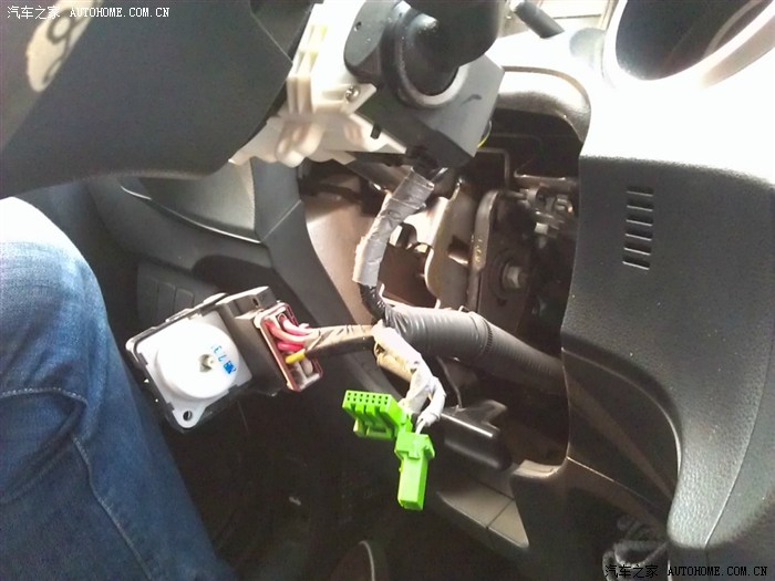

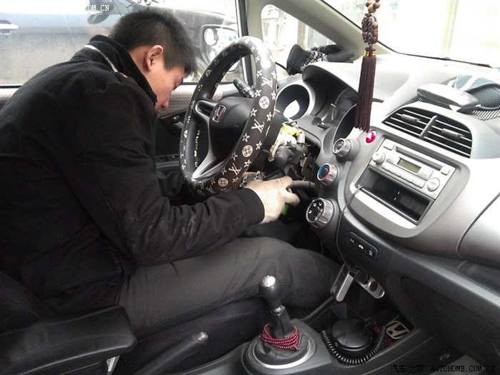

等了一小会儿,修锁的师傅就来了,开拆……

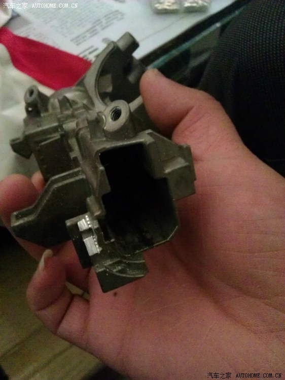

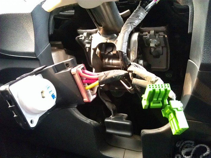

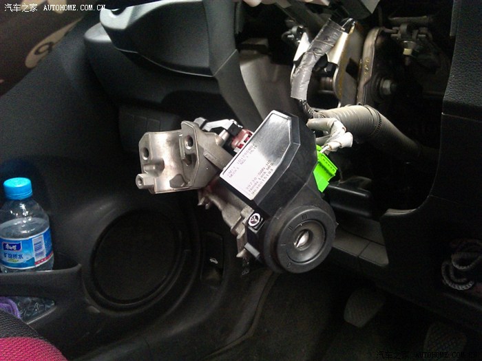

这是拆下来的锁体

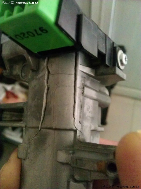

锁体已经被撬裂

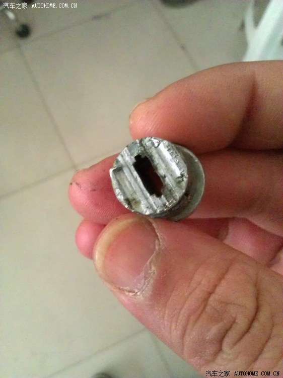

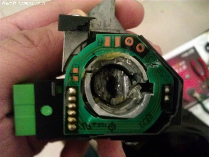

惨不忍睹的锁芯
锁芯头

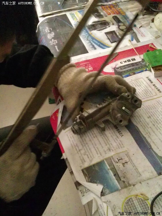

开始拆其他车换下来的旧锁体
锁芯已经被拆下来了

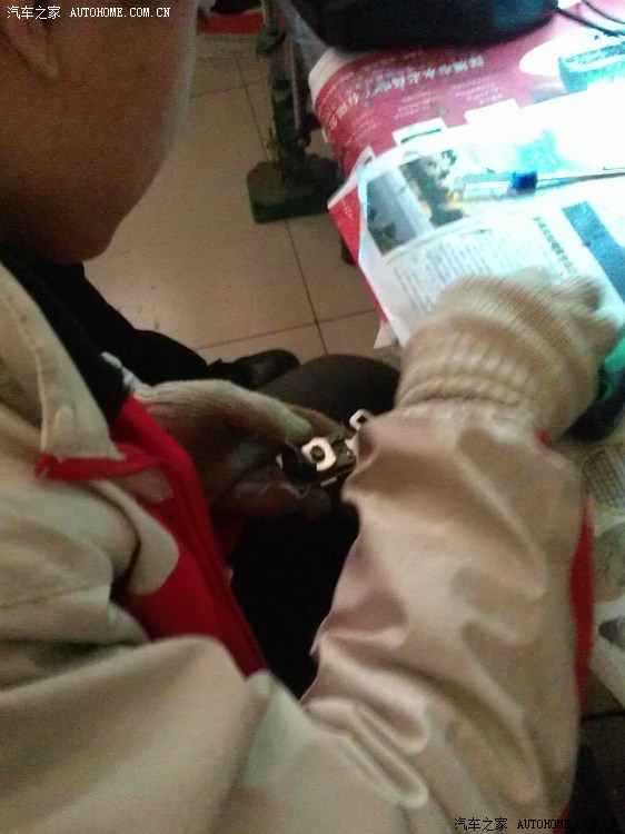

年轻帅气的小师傅,正在比对我的钥匙换锁芯上的卡舌
已经对好,正在调试

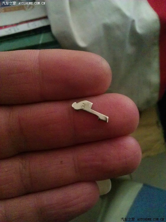

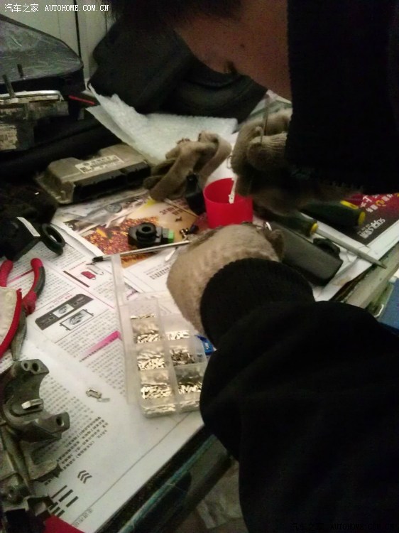

这个是锁芯里的卡舌,一共有七八个吧

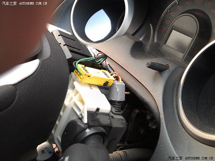

经过不到半个小时地调试,锁芯就换好了,因为锁芯是根据原钥匙的齿配的,所以我连钥匙都不用换,真是人才呀!
安装也很熟练

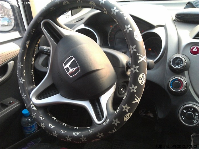

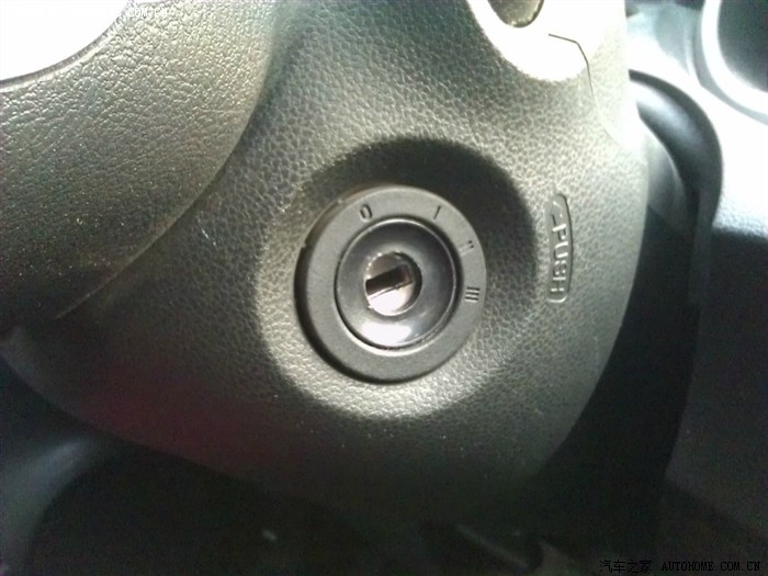

方向盘锁完工了

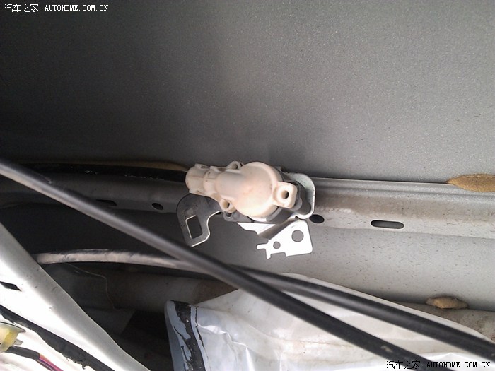

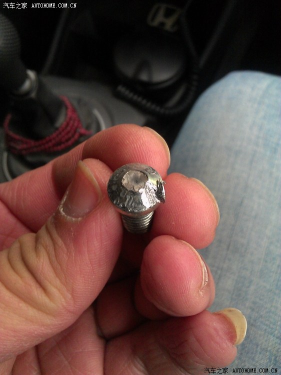

这个是固定锁体的防盗螺丝,原车装配时,这螺丝是被故意拧断的,没有专用工具是卸不下来的

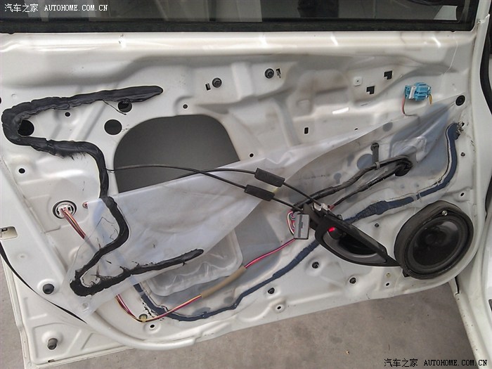

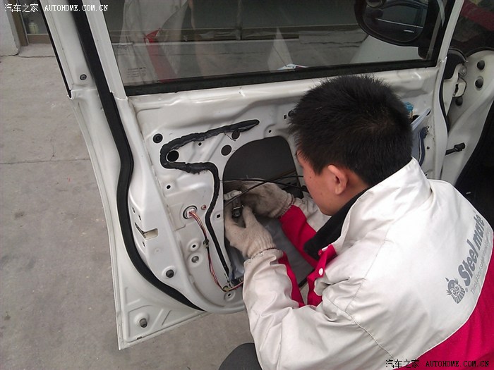

接下来就是换门锁锁芯了,这个更快,连十分钟都不到就换好了。
