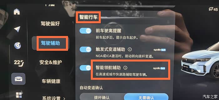

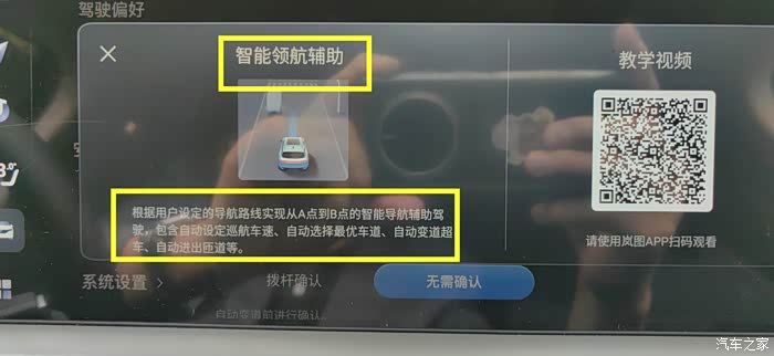

智能行车功能中,最主要的是智能领航辅助功能(NOA),这是根据导航规划行驶的辅助驾驶功能。在高精地图覆盖的高速公路和城市快速路,NOA功能根据用户所设定的导航目的地,自主规划路线,并根据路线自动变道选择最优车道、自动进出匝道、按道路限速自动设定巡航行驶、自动变道、智能超远慢车或避让大车等。

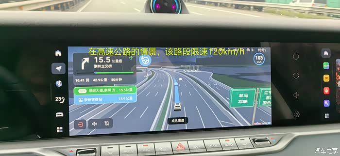

我两个月来,车辆仅行驶了2600多km,在高速公路大约行驶了约1000km,其中80%开启了NOA;城市快速路由于经常车流量较大,使用NOA的通行效率比较低,相对使用比较少,仅约20~30%;
NOA开启后的车机百度导航页面:
NOA开启后的车机百度导航页面:
总的来说,个人认为NOA在高速公路上使用还是比较方便的,虽然必须手握方向盘随时准备接管车辆,但实际上没有特殊情况,基本不需要接管。由于车辆每隔30秒会检测驾驶员是否手握方向盘,我一般是将左手两根手指搭在方向盘下边,这样就可以使NOA系统持续工作。虽然需要观察前方道路及车辆情况,但确实可以大大减轻驾驶疲劳,同时能有效提高行车安全性(NOA不超速,不乱变道、加塞,变道超车都很规范,与前车始终保持安全距离)。

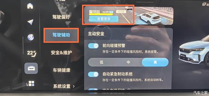

我的主动安全设置如下:
我的主动安全设置如下:
几个主要功能的特点:
1、前向碰撞预警——这个功能的前提条件是车速超过30km/h。如果低于30km/h,即使车辆向前接近前车并可能与前车发生碰撞,系统也不会报警。所以,在城市道路上跟车时,在低速情况下,不能盲目依赖驾驶辅助。
我在实际驾车中,曾几次遇到车辆发出前向碰撞预警的报警。主要都是在城区道路上比较多。当前方红灯,已经有车停下了,本车从后方较快接近前车时,系统就会发出报警音,此时就须踩刹车控制车辆。
2、自动紧急制动系统(AEB)——当本车与前方车辆存在一定条件下的碰撞风险时,系统自动刹车。
AEB系统的工作范围:对前方同向车辆,车速7~150km/h之间;对于行人,车速7~85km/h之间;也就是说,无论对于车辆或行人,车速低于7km/h,自动紧急制动时不会启动的。
我在使用中,遇到前方车辆突然急刹车,导致AEB被触发启动了紧急制动,将车刹停。
有一次直行通过十字路口(不是等红灯后的直行,一路直行),前车在路口中间突然刹车,我赶忙踩刹车,但车机系统先于我紧急制动,刹停了车辆(此时车速大约40km/h)。在我惊魂未定之时,只见前车向左转去,我这好脾气的人,也不免对前车大喊“会不会开车!”。我不知道没有自动紧急制动,我能不能及时刹住不追尾前车。

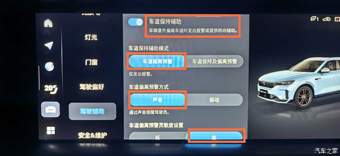

5、车道保持辅助——车道保持辅助,是在车辆偏离车道时发出报警或提供转向辅助。这个功能,我选择了“车辆偏离预警”,即仅提示车辆偏离了车道,不让系统操作方向。

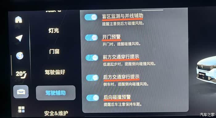

6、其他安全提醒设置(仅声音警示)
盲区监测与并线辅助——提醒注意侧后方碰撞风险;
开门预警——提醒开门时的碰撞风险;
前方交通穿行提示——低速起步时,提醒侧向碰撞风险;
后方交通穿行提示——倒车时提醒侧向碰撞风险;
后向碰撞预警——提醒后车注意保持车距;
这些安全警示功能,可以辅助驾驶员警示车辆行驶中周围环境中可能的风险,对行车安全有很大帮助。

6、其他安全提醒设置(仅声音警示)
开门预警——提醒开门时的碰撞风险;
后向碰撞预警——提醒后车注意保持车距;

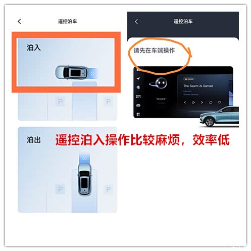

遥控泊车也是比较好的功能,但目前遥控泊入使用起来比较麻烦,效率比较低,我一般没有使用。目前官宣的1km范围内超视距遥控泊车功能,也因存在明显的安全隐患也被关闭了。

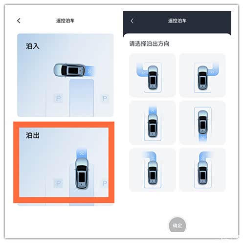

遥控泊出功能还是偶尔会使用的,特别是停车后间距较窄的情况下,会使用遥控泊出功能,这可以避免上车困难的尴尬。
使用遥控泊出,也曾遇到系统因车距偏窄,系统终止的情况。
下 图是在某农家乐停车情况,左侧最小间距约20cm,人上不去,右侧可以开门。在使用遥控倒退泊出时,APP提示泊出遇到障碍,直接退出了。
一般情况下,凡是自己开或遥控泊入的车都能泊出。上图左侧的车是后停的,间距小无法上人。
