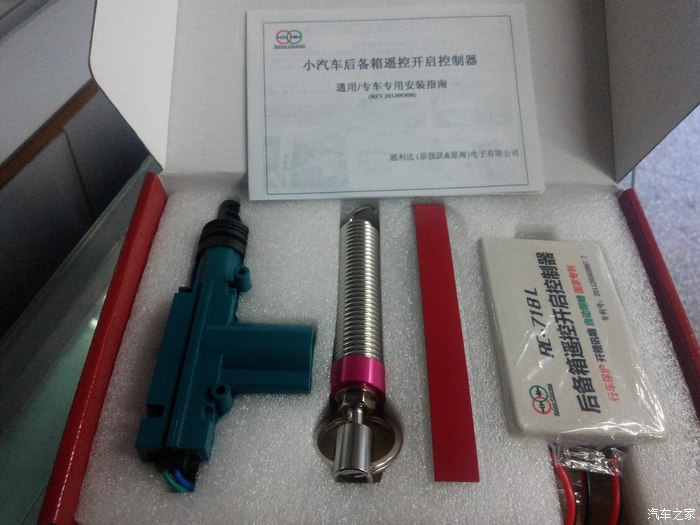

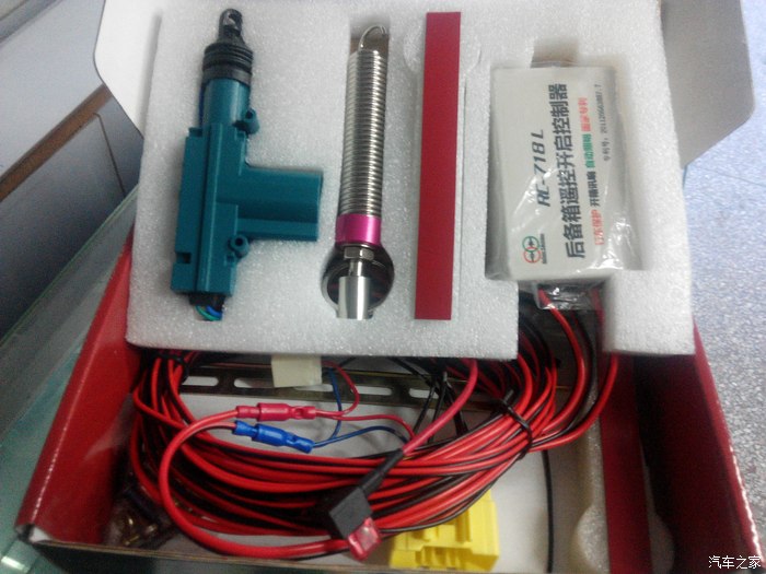

后备箱开启控制器:
打开就是这样的:
下面就是线束:
里面含有开启马达,线束,2个缓冲胶垫,控制器,开启弹簧等

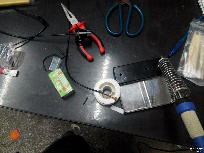

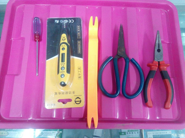

这是准备的工具:

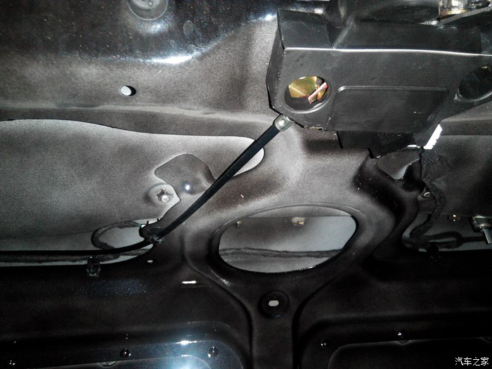

安装很简单,就是安装开启开启马达,布线,以及插线束,无损安装,不用破线,由于是夜晚安装,光线不好,加上一个人操作,所以图片不多,图片将就看哈,首先拆开后备箱的装饰盖板,撬开扣钉就行

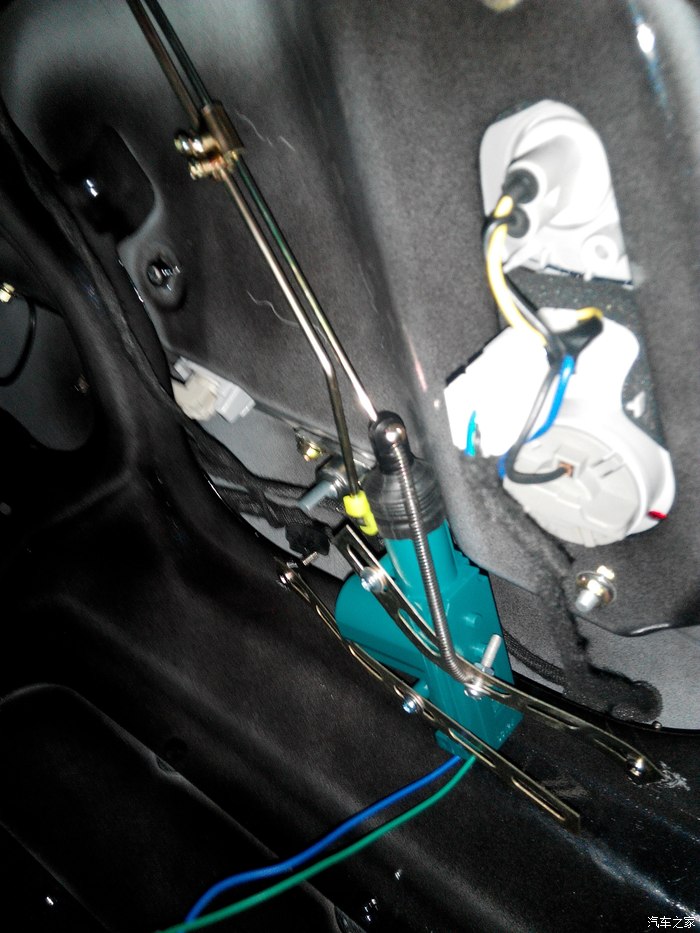

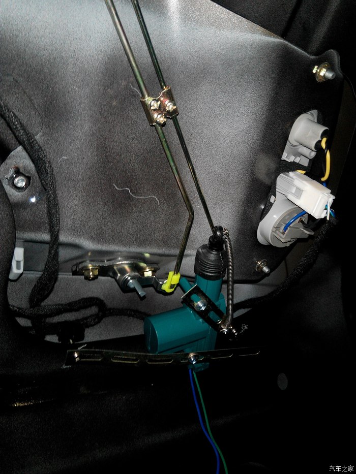

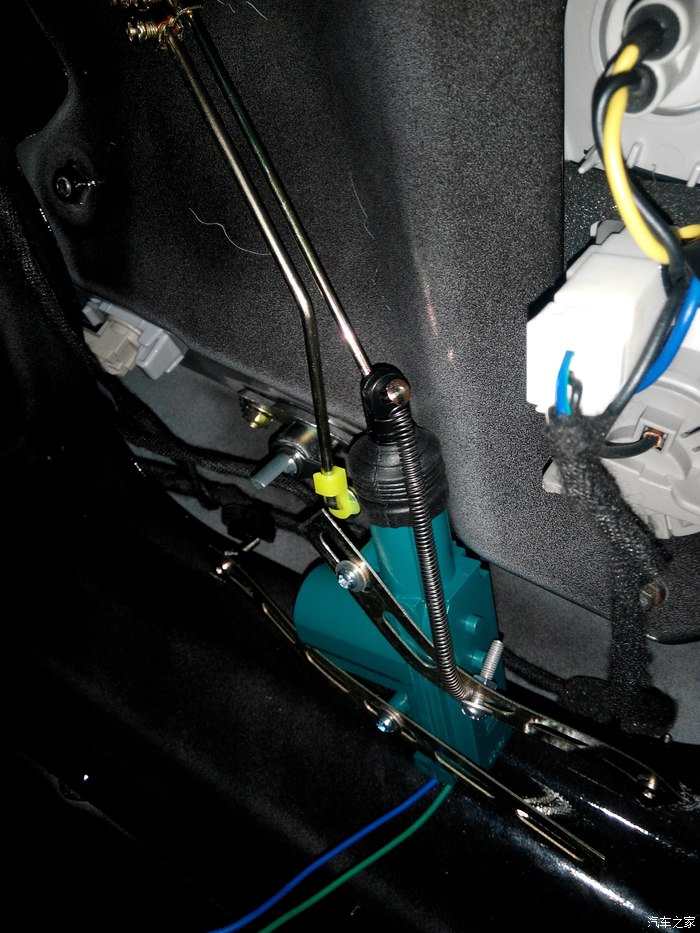

接着就是安装开启马达
安装很简单,照着说明安装就行

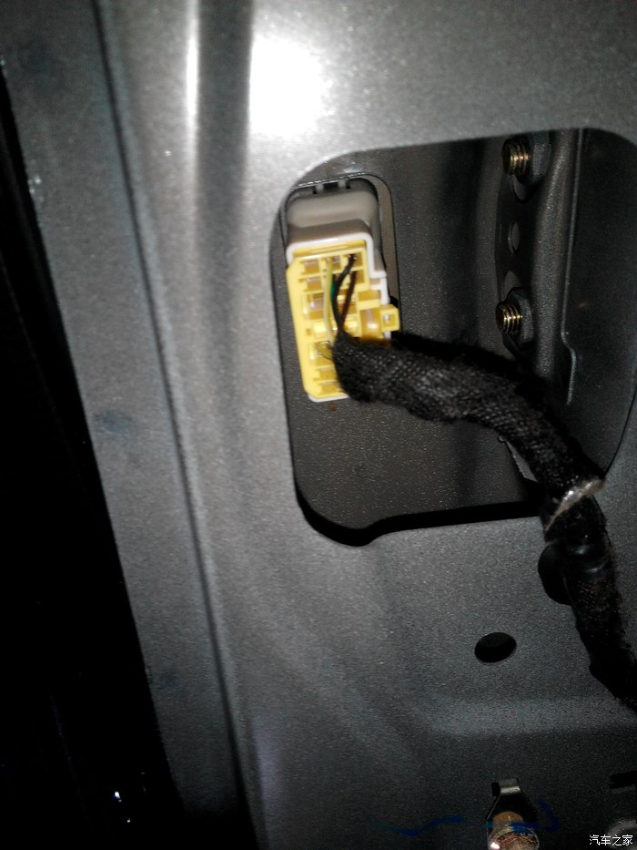

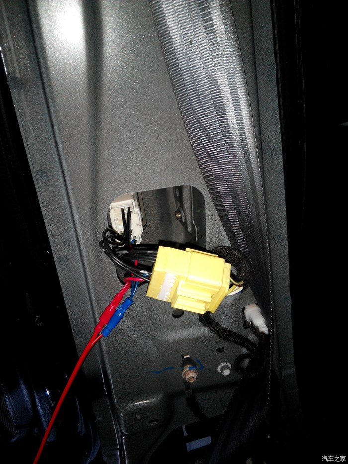

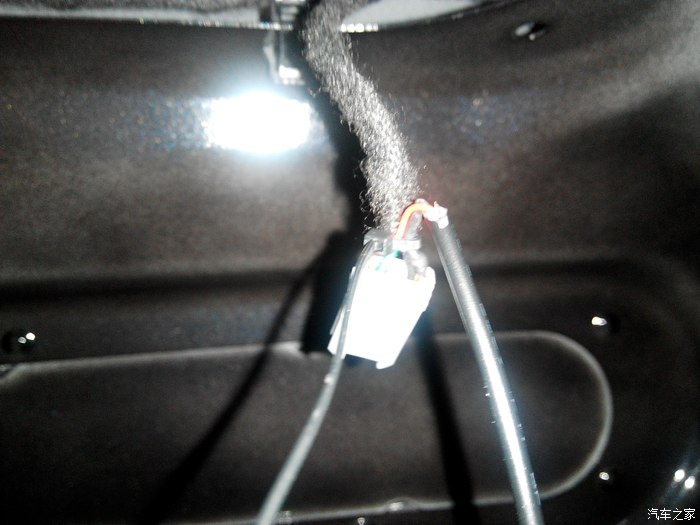

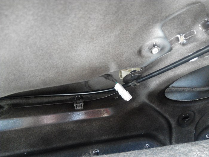

布线,线束从后备箱穿到后座,拆开后门踏板的胶护板,拆开左侧B柱内侧扣板,里面有一个插头
取下插头,把遥控开启后备箱的专用插头线束插上,很简单,专车专用

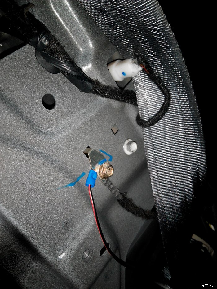

把地线接在这颗螺丝上:
然后就是就是接行车保护线,保护线是接在点烟器保险上面的,由于天下雨了,所以这个位置没有图片,就是方向盘下边的保险盒的点烟器保险上面。最后就是测试,没有问题就是整理固定线束,线束最好用扎带固定一下,预防异响,安装开启后备箱弹簧,复位安装内饰盖板。安装很简单,有一定动手能力的都能自己安装。

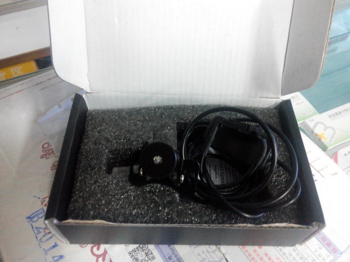

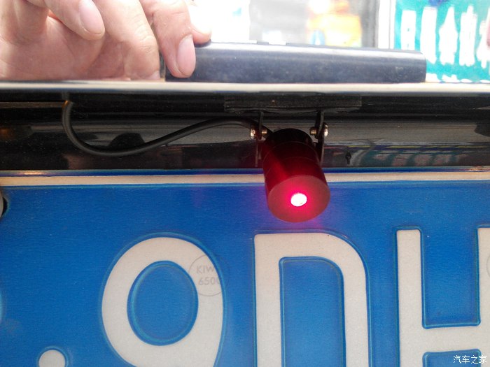

基于以上原因安装,激光防追尾灯首先上图,就是这小玩意
取电打算在牌照灯上取电,原因就是位置比较近,开灯就可以开启激光防追尾灯,方便。

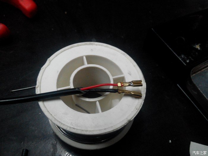

首先改了一下激光追尾灯的接线端子,直接卡在牌照灯的接线接线端子里,不用破线
这个是放大的接线端子:
就是卡在这个牌照灯的端子里,接线的时候注意正负极。

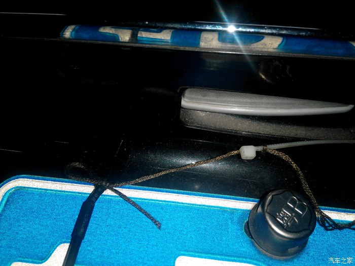

用扎带固定
穿线就是从牌照灯位置穿进去的

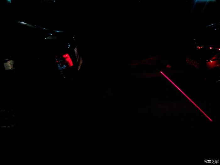

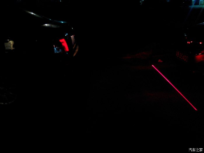

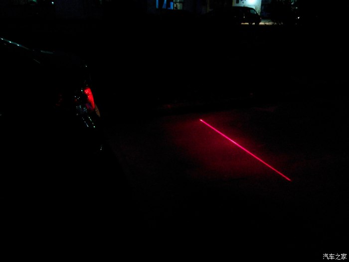

激光灯固定就是用自带的3M胶粘在牌照灯中间,灯的上下角度可以调节,安装好的效果是这样:
安装好白天效果不明显,夜晚还是不错,我很满意。

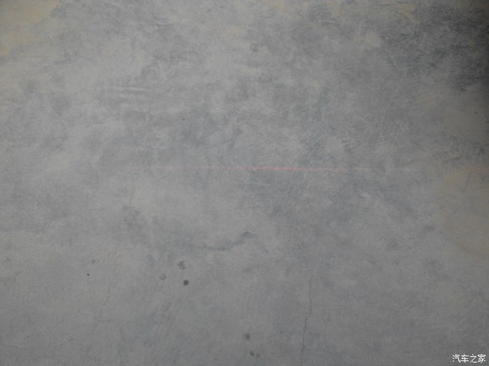

白天效果图

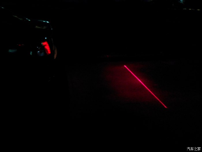

夜晚效果由于是手机照的,实际效果比图片效果好很多。。。。。。。

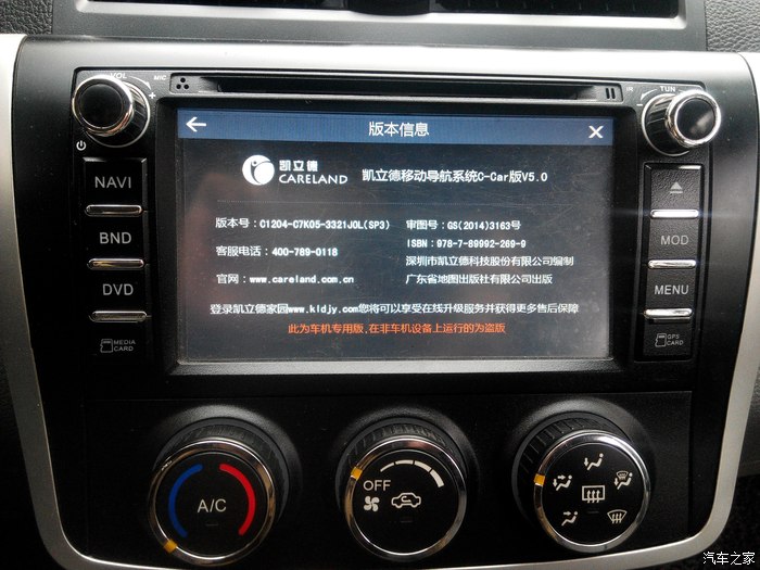

最后付升级凯立德2014秋季SP3版地图
