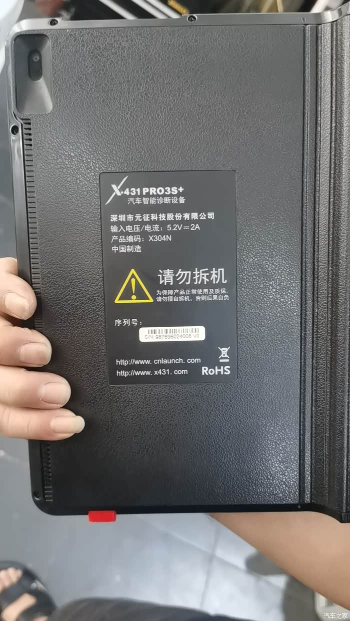

前段时间去刷多功能方向盘,读到这几个故障码
刷机工具

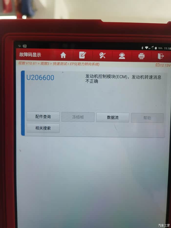

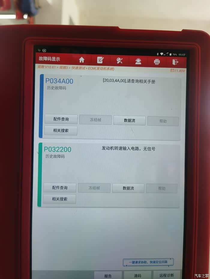

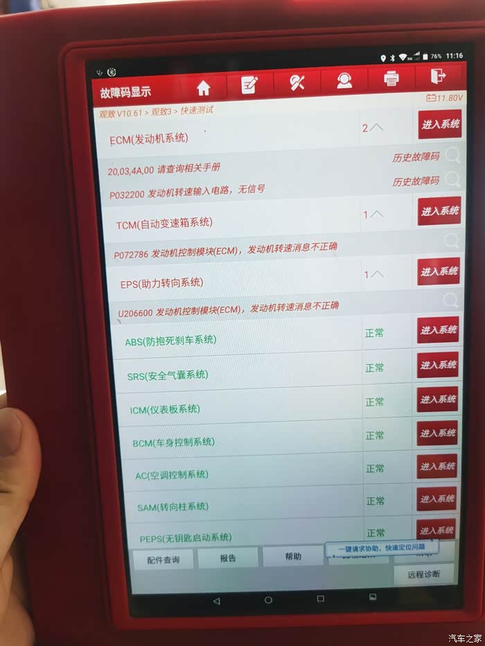

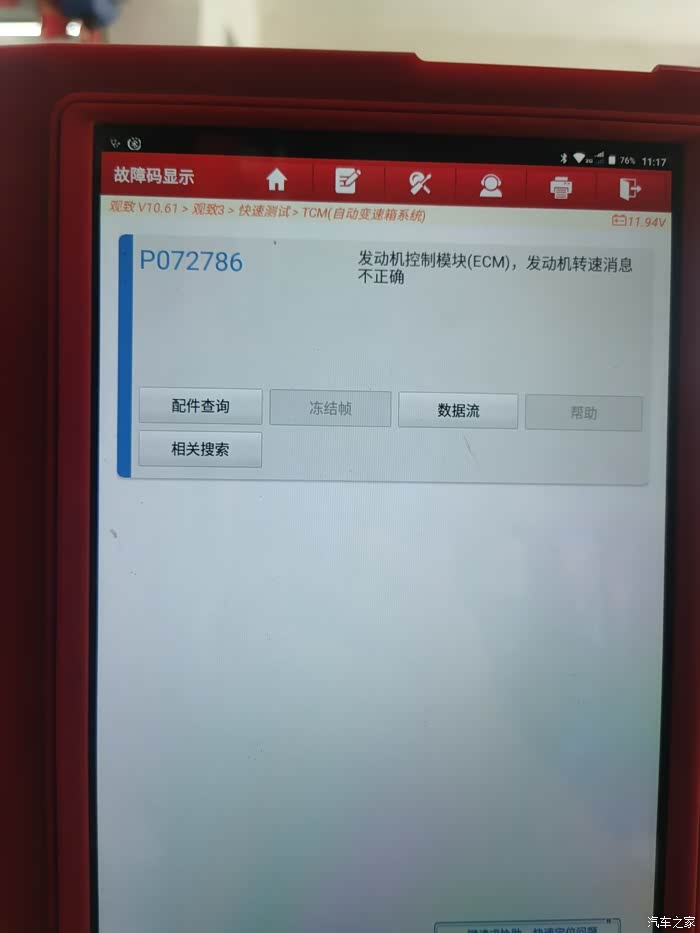

故障码出来了
故障码
故障码
故障码
去的店是朋友的轮胎店。他也弄不清楚这些故障码是什么意思。我百度也搞不清楚。故障现象就是车子打火困难,要一直踩着刹车手按着启动键等着启动。中途松开按键发动机就跟新手刚开手动挡是一耸一耸的。很难启动类似电瓶亏电。平时开着也会要熄火一样。

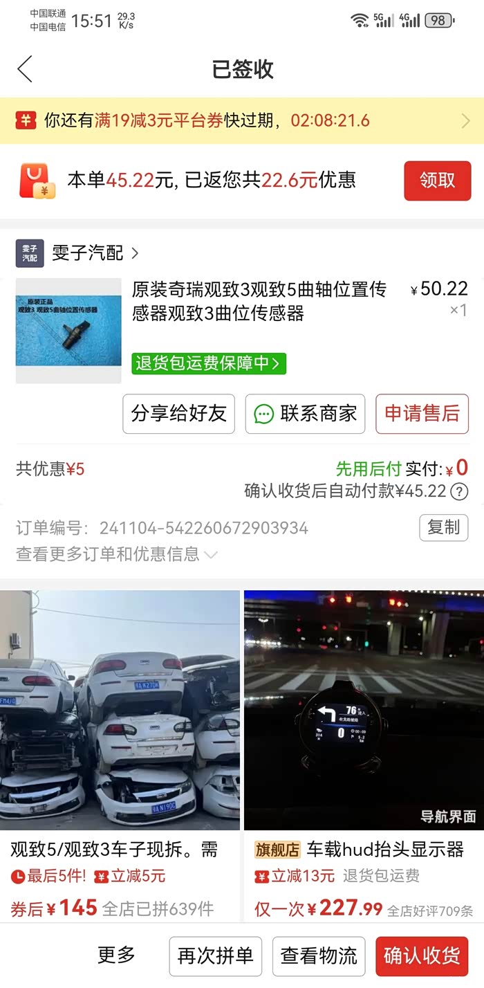

到公司后朋友发照片去公司修车的店里,老板说可能是曲轴位置传感器坏了,他店离公司几十公里也就一直没去。前两天没事在拼多多买了一个。想着自己换了试一下。
到货后发现位置从上面不好动手,开去店里叫朋友上架从下面拆掉换上。旧的拆下来很脏,中间有个磁铁白钢色已经看不清了。换完忘记连电脑消故障码。过两天去消一下码顺便再检查。换完说不收钱,还是给了50,毕竟开门做生意的。加起来就100不到。
