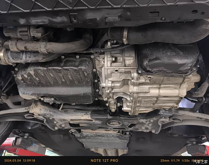

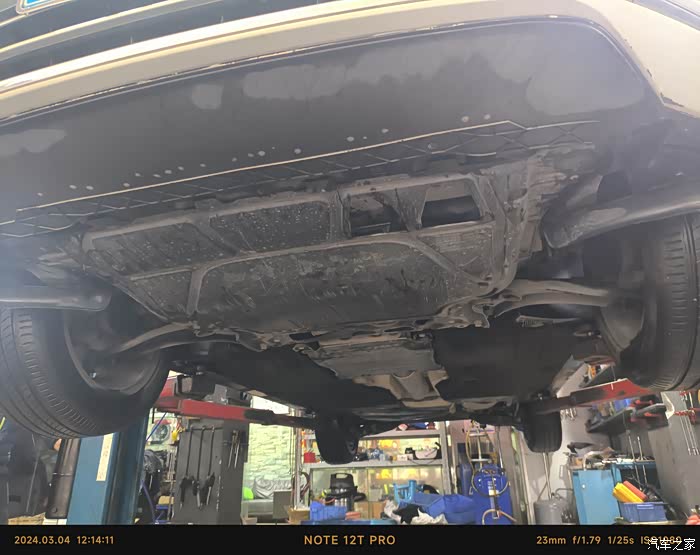

检查底盘非常重要。
把发动机下护板拆下来。

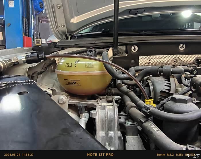

检查到底是哪里漏防冻液,主要是查看水迹。

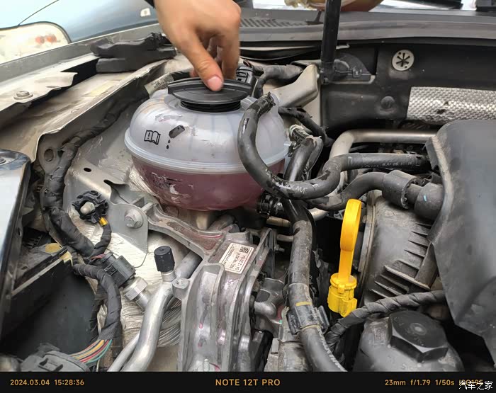

可以看到防冻液水壶防冻液缺少。

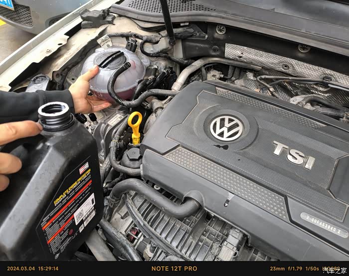

先添加防冻液着车怠速观察一下。

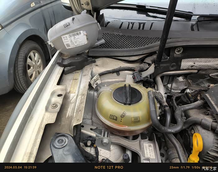

最终确认是防冻液水壶漏水。

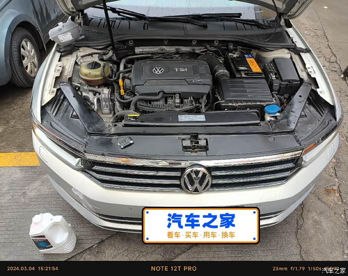

更换原厂防冻液水壶。

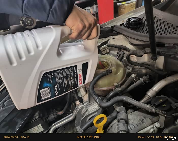

上次保养才更换过防冻液,所以防冻液不需要更换。
只需要添加防冻液到标准液位。
