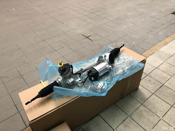

本人19年6月生产的车 豪华版 7月下旬提车至今7500km 在5k公里左右察觉到在时速60以上就能感觉到方向盘在正中位置左右微调会有卡顿的感觉 就是力用小了打不动 但是力用大了就会打过了 这在高速上是安全隐患 于是在半个月前前往4s店去试车检查 并且出示了在论坛内的帖子有大量的类似现象 4s店表示写报告等厂家回复 一星期前厂家给出的解决方案是更换方向机总成 昨日到货 今天下午安装
总时常大概4~5个小时 毕竟还要做四轮定位 只是需要吐槽的一点是这4s店的四轮定位设备是10年前的玩意儿了 就怕不靠谱啊 但是今天试了试之前卡顿的感觉完全没有了 而且经过师傅的调试方向也没问题

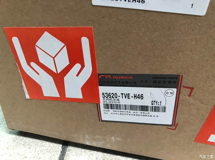

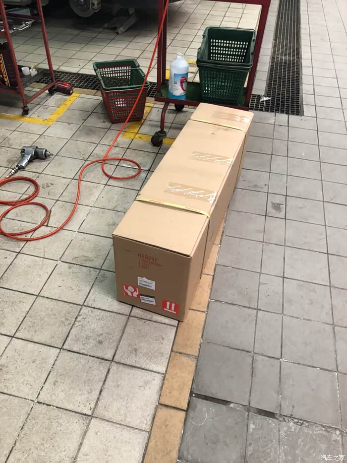

上图
