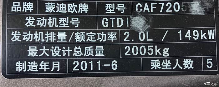

2011年2T致胜,今天远程刷了动力升级和隐藏功能
车子开了8年多了,出现过一些问题,但是总体还是满意的。车子刚买的那会就想刷ecu,200p升到240p,不过那时候怕出问题不敢刷。前几天在网上瞎逛,又看到了致胜动力升级,于是就又想刷了,反正车也旧了也不怕了

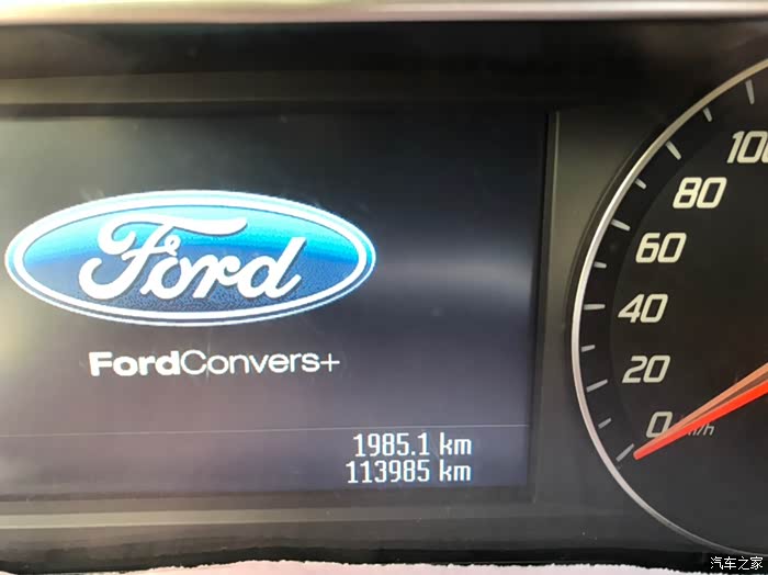

,而且现在价格是当时的十分之一了吧。网上卖家说200p刷到240p,说是欧版原厂程序,可以刷平均油耗,自动落锁,自动大灯,雨量感应雨刷。油耗和自动大灯,感应雨刷需要加装模块,由于是网上远程刷机,我自己搞不定加装模块,于是就只弄了动力升级和自动落锁。刷机大概半个小时左右,刷完之后下班路上试了一下车,感觉顿挫是比原来减少一点,动力提升方面的话低速我感觉好像油门轻快一点,然后自动落锁能用。郁闷的一点是,我想试试高速,结果速度上了80码后,我猛踩油门,爆震了
,我加的是95号油,也不知道是不是刷了这个的原因。刷了这个动力升级,真的从200p升到240p了吗,还有就是对发动机和变速箱会有损害吗?有没有刷过的车友可以交流一下,帮我解解惑。
