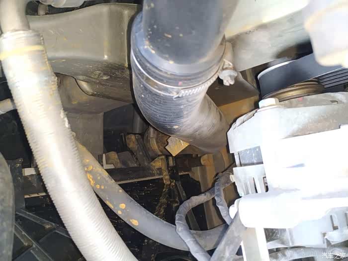

换冷却液的阀门,扭开就可以放掉冷却液了
打开手电筒看的更清楚点,看到了吗?
我给你们标出来吧,这样更明了,扭开这个就可以了

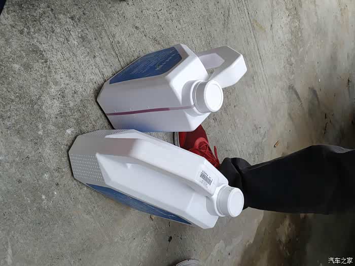

整个过程需要两壶冷却液
都是原厂的,可以零下40度以上都没事
